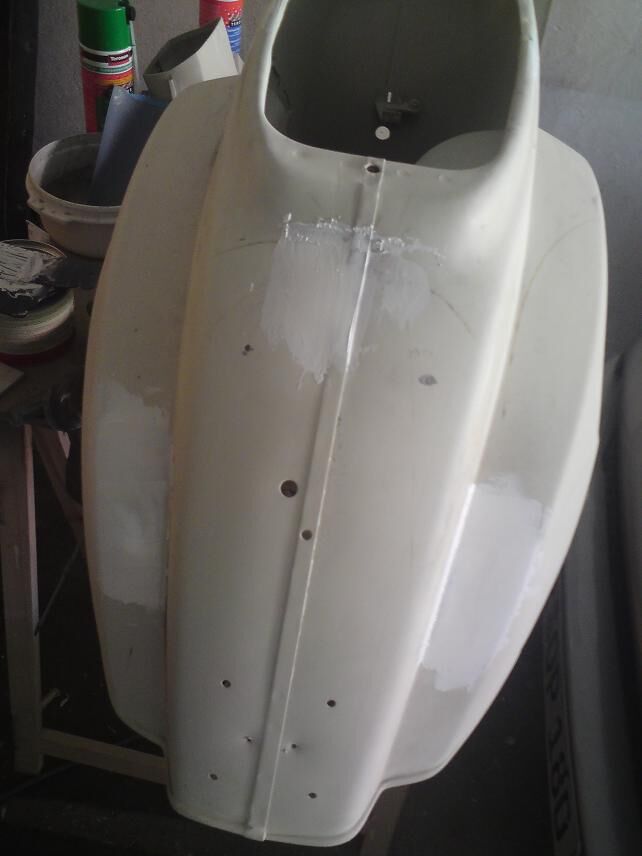

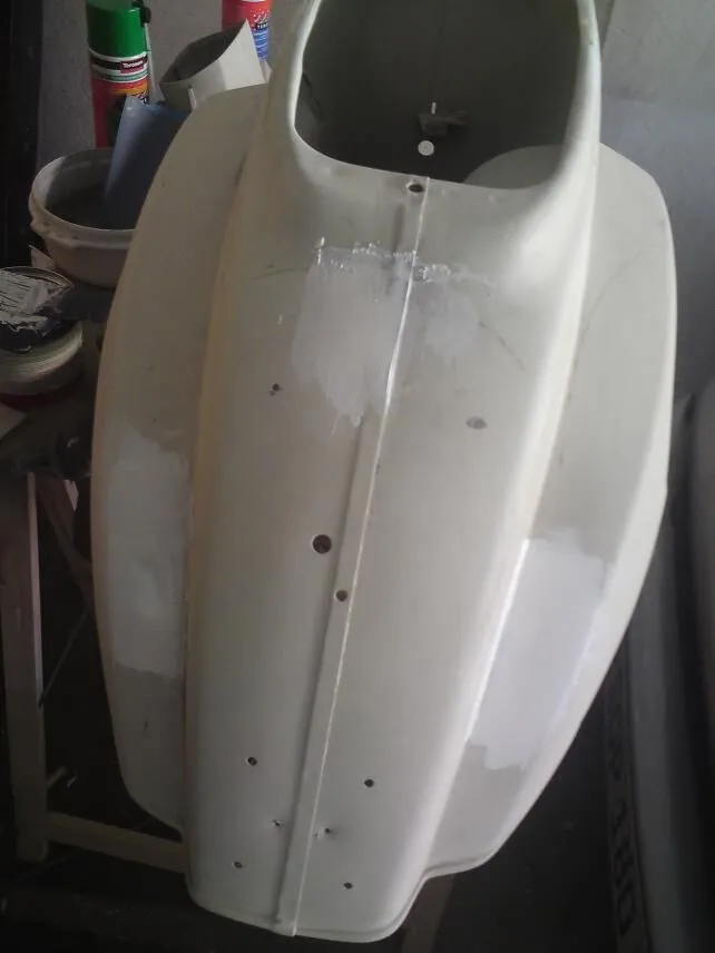

    die Löcher im Lenker kannst mit Kaltmetall (Knetmetall) verschließen, verschleifen und dann lackieren. Hab ich auch so gemacht und hält. Blech gehört zugeschweisst. Wir haben hinten ein Blech untergelegt und dann aussen verschweisst, verschliffen und gespachtelt. Danach natürlich lackiert.
    Spachtel allein wird dir nicht lange halten.
      • 35.92 kB
      • 642 × 856
      • 323
      • 36.5 kB
      • 642 × 856
      • 265

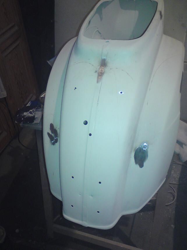

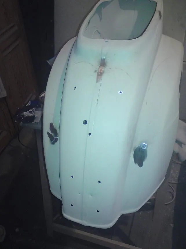

    • September 23, 2009 at 20:39
    mmh.. ich hab jetzt mit faserspachtel gemacht ^^ .. meint ihr das hält ? .. oder sollte ich das wieder rausreißen und verschweißen ?
