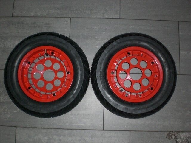

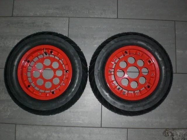

    Nabend,
    im Anhang hab ich restaurierten Felgen gepostet, ich glaub das war der einfachste Schritt.
    Morgen werd ich mich um den neuen Kabelbaum kümmern.
    adios,
    Ingo
