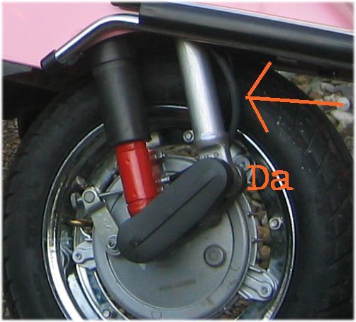

    • September 26, 2009 at 15:20
    Tachowelle Bild 1 Risse, Bild 2 im Lenker, in der Mitte im Gabelrohr.

    Oke ich werde mal nachsehen, ob da irgendwelche Risse sind :)
