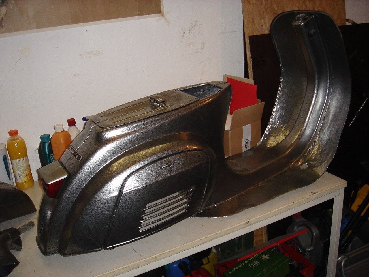

    • March 2, 2008 at 17:18
    Also ich hab meine Special
    neulich Sandstrahlen, Grundieren & Pulverlacken lassen. Kosten: 70€
    Sieht spitze aus...bin sehr zufrieden. :thumbup:
    Selber Schleifen und Lacken hab ich lange genug gemacht...bin runter von der Scheisse ;)
    ...und wenn man´s macht würd ich die Hütte wenigstens zerlegen...is ja nu sooo schwer auch nich, oder? P.S. Schöner Käfer!!!
    Grüsse
    Vespacologne

    • March 2, 2008 at 18:07
    wo bekommt man denn strahlen, grundieren und pulvern für 70 euro???

    • March 2, 2008 at 19:42
    huuuuuuuuuuuuuuuuuui edel! Kannst einen auf Silver Surfer machen, wa? ;)
