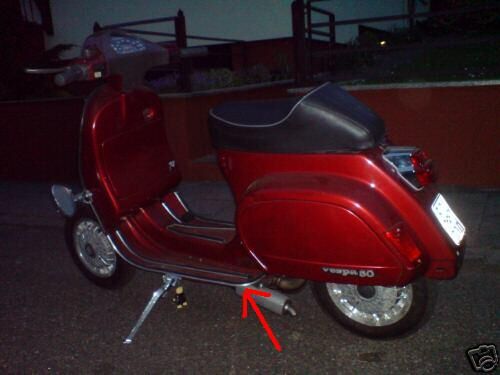

    PX Trittleisten auf ner PK:
    Finde das sieht ganz gut aus.

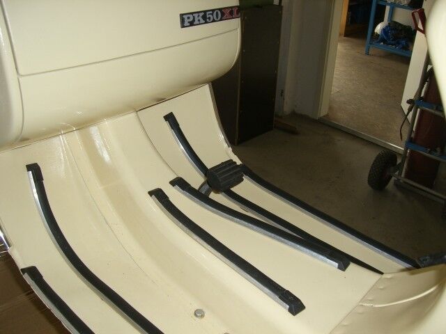

    Schon, aber er hat sich nicht die Mühe gemacht die Leisten in Form zu biegen, so das diese hinten schön rumgehen, sondern einfach abgesägt. Vorne am Rand des Trittblechs, hat er das Problem mit der Sicke umgangen u. auch abgesägt. Ich bin selber grad dran die Teile anzupassen, es nicht ganz leicht, aber man bek. die PX Leisten richtig drauf, wie man auf dem Photo sieht.
    gaugel.
