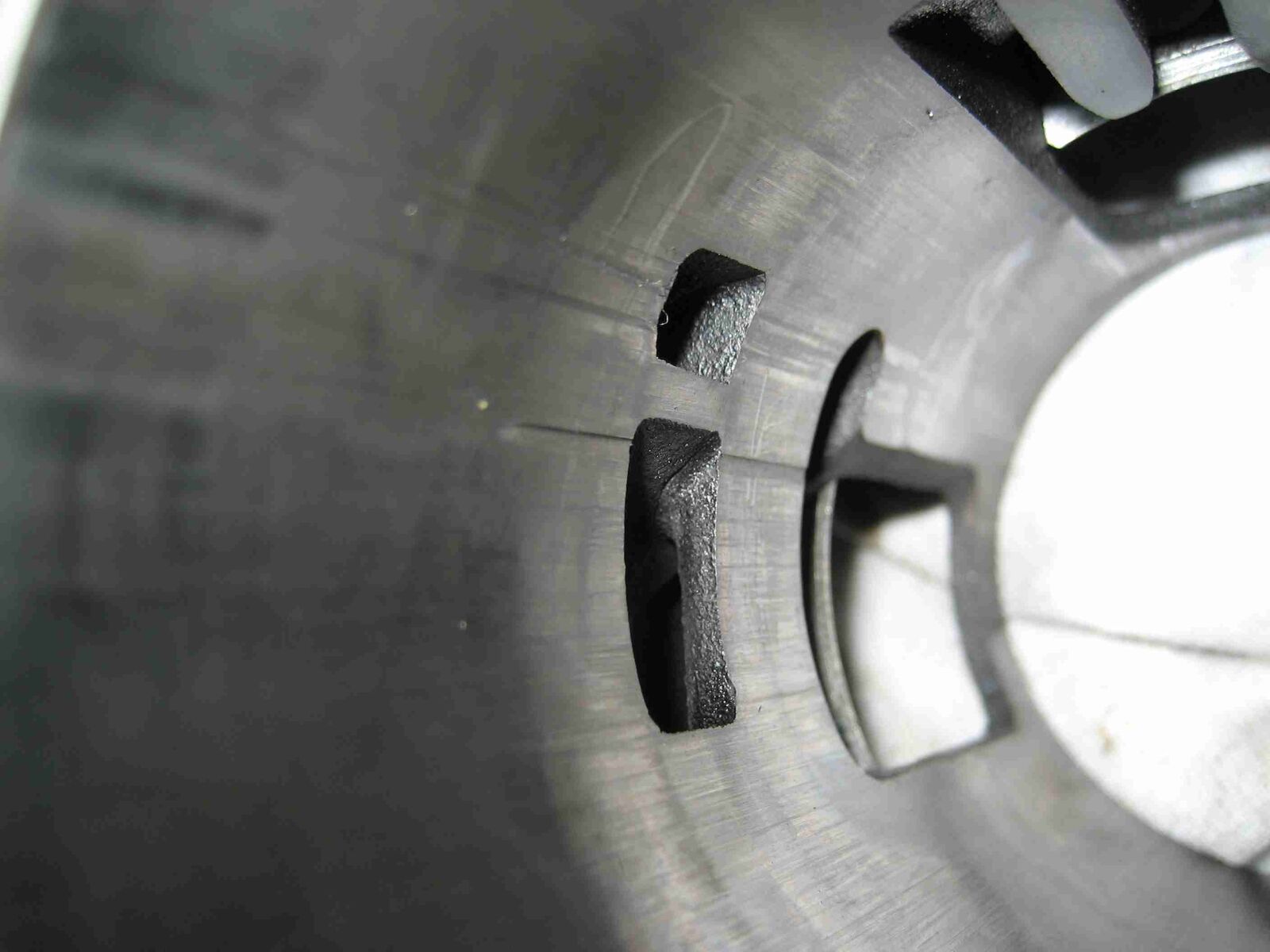

    ich bin ganz neu hier und habe vorgestern meine erste vespa (p80x, mit 135dr) abgeholt. direkt auf der überführungsfahrt auf der autobahn nach ca.5min vollgas hatte ich nen kolbenklemmer: hinterrad blockierte, kupplung sofort (naja, als ich schnallte, was los ist) gezogen, motor aus, danach ging nix mehr. motor drehte zwar, aber sie sprang nicht mehr an. am nächsten tag sprang sie zwar mit viel mühe wieder an, sie hatte aber viel weniger leistung. und nach kurzer vollgasfahrt wieder ein kolbenklemmer. also erst mal mitm adac nach hause. gestern habe ich dann erst mal den zylinderkopf runtergenommen. die kolbenringe waren beide kaputt und man konnte sie leicht rausbröseln. der zylinder sieht aber glaube ich noch ganz gut aus (zumindest habe ich bei der sufu viel schlimmer aussehende zylinder gesehen). auf dem zylinder steht krüger, der kopf ist dr:

    ich kann mit den fingern keine riefen fühlen, es gibt nur zwei so "ablagerungen" in sichtbaren, aber nicht fühlbaren schleifspuren.
    kann ich den zylinder wieder einbauen, und besorge nur neue kolbenringe? evtl. mit natronlauge(oder was war das noch?) vorher säubern? oder evtl. neu honen? brauche ich dann n übermasskolben?

  • Erstmal herzlich willkommen....
    Also, der Zyli sieht für mich noch brauchbar aus, evtl kannst du die stelle gaaanz leicht mit gaaanz feinen Schmirgelpapier glätten.aber nur wenn da leichte Riefen sind. Ansonsten hol dir neue Ringe und bau es wieder zusammen. Wie sieht der Kolben aus? WEnn du sagst das die Ringe schon defekt waren, kommst anscheinend daher.Kerze nochmal kontrollieren....

  • Im Zylinder sind keine Riefen. Der Kolben ist unbeschädigt? Ringe komplett?
    Dann sind da auch keine Späne...;)

  • ist eigentl. schon alles gesagt.
    Übersicht:
    1. neue Kolbenringe UND unbedigt beim montieren kontrollieren ob sie leicht beweglich auf dem kolben sind,
    SONST ist ein neuer kolben auch pflicht, weil der alte verzug hat
    2. zündkerzenwärmewert prüfen, ggf. eine stufe runter gehen
    3. lauffläche mit 200er schleifpapier gleichmäßig (kreisend) schleifen (ohne angst auf übermaß)
    4. Hauptdüse und zündung prüfen (lieber ein gutes grad runter mit der zündung)
    5. zammbauen und fahren!

  • Hallo neuer kolben kostet 55,00 teuro habe auch grade ein eingebaut,und ich meine das mein Kopf mehr abbekommen hat Einmal mit feinem schmirgelpapier abziehen und dann klapt das schon DR ist robust.Gruß Pierre

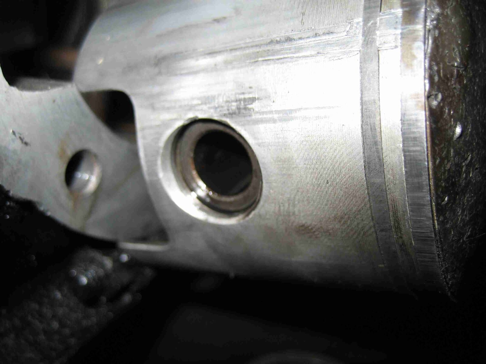

  • so, der kolben ist jetzt auch ausgebaut. an ihm sind die klemmspuren recht deutlich zu erkennen. tiefe riefen habe ich allerdings nicht gefunden:
    [Blockierte Grafik: http://www.saufkraft.de/kolben.JPG]
    ich würde den kolben ebenfalls weiter nutzen, vorher ein wenig abschmiergeln und ab die maus, oder?
    also brauche ich nur neue kolbenringe und klipse, evtl. noch nen neuen bolzen.
    wie bekomme ich heraus, welche kolbenringgröße ich bestellen muss? (falls doch kaputt, welches kolbenkit?)

  • Bolzen musst du nicht neu kaufen und Clips nur, wenn du die beim Ausbau des Kolbens beschädigt hast.
    Du bekommst Kolbenringen für den DR doch in den einschlägigen Onlineshops, da sollterst du ohne zu messen klar kommen.
    Einzig der Kolben erfordert vllt etwas mehr Aufmerksamkeit... scharfe Feile weiß ich jetzt nicht... Wenn Abrieb auf dem Kolben ist, muss der weg.

    Ich hatte mal einen Klemmer (so richtig lecker mit blockiertem Hinterrad bei 80 km/h) und hab danach einfach den Kolben mit feinem Schmirgelpapier bearbeitet. Das läuft nun seit gut 4 Tsd Km.

  • Relevant ist der Kolbendurchmesser.
    Glaube nicht, dass du da honen lassen musst.
    Meiner sah auch so aus und läuft und läuft und läuft...

    Die Kolbenringe haben 60,0mm = Kolbendurchmesser unter dem 2. Ring.
    Der Vorbesitzer muß sonst einen Kolben mit Übergöße verbaut haben, was erst
    nach zig tausend Kilometern erforderlich ist.
    Mach Kolben und Zylinder mit 600er Schmirgel wieder schön, Nuten sauberkratzen.
