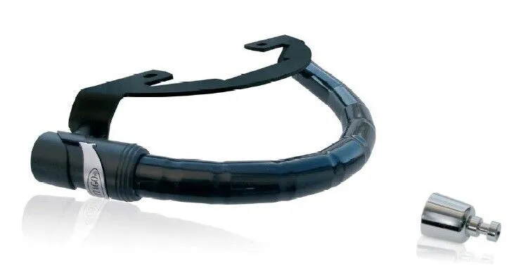

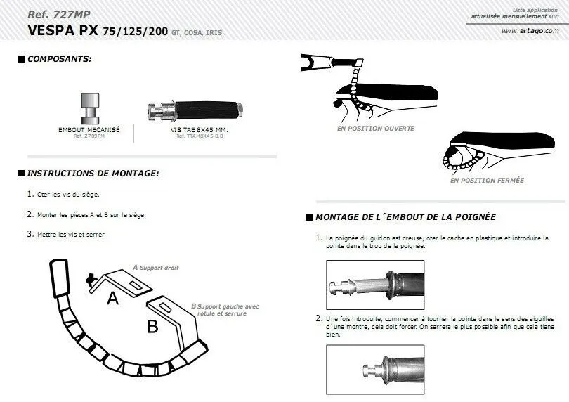

    Ich habe mittlerweile den Hersteller rausgefunden und angemailt wegen Sammelbestelung und Preis.
    Die Firma heißt ARTAGO und das Modell 360 CAP Practic für PX zusatz 720 MP.
    Laut meiner Spain conneci liegen die Teile um 46>50 € im Laden.
    Das Modell für unterm Sitz 727 MP
    Oder die 12mm Bohrung im Rahmen Oldschoolversion 720 MP

    Ich bekomme Anfang der Woche die Preise bei einer Mindestabnahmemenge von 10 Schlössern vom Hersteller.
    Dann kann ich ne Ansage machen für welchen Preis die mit Versand hier im Forum auf den Tisch kommen.
    Wer hätte grundsätzlich Interesse außer mir und dem Chirurgen und wenn welches Modell.
    Denke mal das die meisten die Sitzbankversion 727MP favorisieren.

    Ich habe Interesse am 727MP
    Passta auch an die smallframe?
    Dann hätt ich sogar doppelt so starkes Interesse (heisst, 2 Stück an mich!)

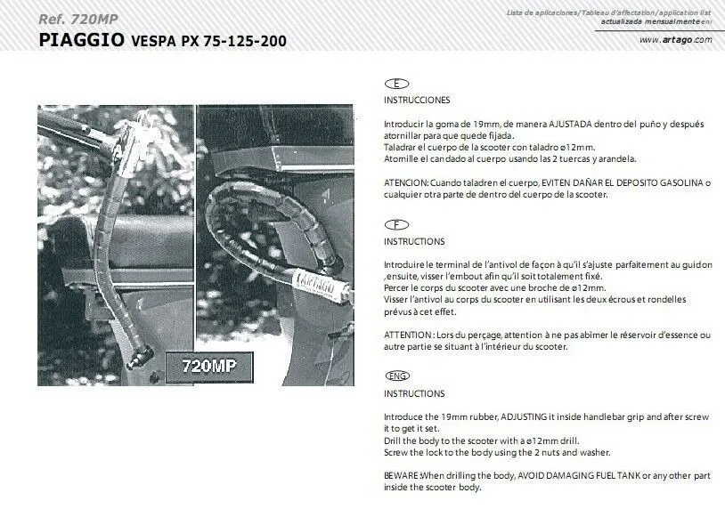

    Hmmmhhh habe eben nochmal auf den Artagolink oben geklickt,dann landet man ja direkt auf dem 360CAP PDF.
    Da steht jetzt nicht explizit ET3 oder V50 auf Seite 5 mit der Modellliste von daher Frage ich nochmal nach.
    Würde für ne SF eher das 720 nehmen,denke das das ein Sosse ist und dann so aussieht wie auf den Pics die
    Wuif der Wiesel aus dem GSF sie unter dem Topic :
    Diebstahlverhinderungsmaßnahmen,oder wie sichere ich meine V50N spezial reingestellt hat.....
    [Blockierte Grafik: http://i24.tinypic.com/fw24xl.jpg]
    [Blockierte Grafik: http://i23.tinypic.com/v4os5l.jpg]

    auf dem foto scheint das 720 gut für die sf zu passen.
    Muss mir noch was für den Sitzbankverschluss überlegen. Habe momentan keine abschliessbare Bank :S
