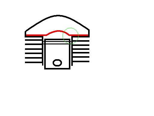

  • wenn der normale 125 ccm Zylinder gehont ist kann da eigentlich nix vom Kolben an die Quetschkante des Kopfes so leicht stossen, der Kopf hat innen schon einiges größeren Ø als der Zylinder, da ist ordentlich Luft. Entweder passt der Kopf doch nicht so ganz (kein echter PX 125 Kopf?), oder es wurde vergessen nach dem Honen unbedingt die Fensterkanten der Überströmer und Auslasses neu zu entgraten! Da können sich sonst die Kolbenringe locker verhaken.
    [Blockierte Grafik: http://www.bilder-hochladen.net/files/thumbs/cpdc-1.jpg]
    Am Kolbenboden ist vom Rand ein ca 10mm x 2mm großes Stück rausgebrochen...
    Ich hab eine längere Kurbelwelle drin. Unten stößt nix an...der Kolben läuft sauber.
    Hab jetzt nur nach dem Hohnen ein Kolbenklappern.
    Ansonsten: Ist nach dem Honen auch der entsprechende Übermaßkolben verbaut worden? Originaler kann dann sicher nicht mehr verwendet werden, der würde klappern, weil, wie schon vor mir gesagt, zu klein.
    Wenn der originale Kolben noch verwendet worden ist, würde das Klappern das verhaken der Kolbenringe in den Fenstern eher noch begünstigen! (Die Ringe wackeln dann vielmehr, weil Ø des Zylinders innen jetzt größer ist!) Dadurch kann locker was vom Kolben abbrechen. Da würde ich eher die Ursache suchen.
    Ansonsten gilt grundsätzlich: Wenn der Zylinder gehont wird, muss das Hohnmaß genau zu dem Übermaßkolben passen! Ich weiß jetzt nicht wieviel dein Zylinder gehont wurde, deshalb kann es jetzt auch beim Einbau eines Übermaßkolbens so Probleme geben! Am besten gibt man den Übermaßkolben dem Motoreninstandsetzer mit, der den Zylinder hont. Der hat spezielle Messinstrumente und misst erst den Kolben und hont dementsprechend dann den Zylinder, das Laufspiel was da sein muss usw. weiß der normalerweise auch, und das passt dann ganz sicher. Neue Übermaßkolbenringe sind ebenso Pflicht, aber die sind normalerweise bei einem Übermaßkolben gleich dabei.
    Würde das alles erst abchecken, erst dann nach der Quetschkante schauen.
    HD gehört maximal eine 98er oder 99er rein, 102 ist deutlich zu fett, kein Wunder dass da schwarz und nass wird.
