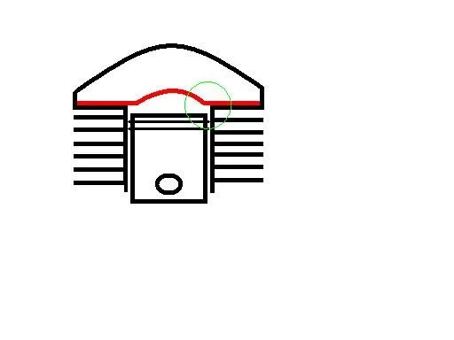

    Auf die Schnelle. Ist somit der grüne Bereich die Quetschkante?
    Wie messe ich die?
  • Bertel99
    1,961
    314
    Bayern
    PK80S Bj.1984
    • October 5, 2009 at 10:15
    Genau,das ist die Quetschkante.Die Quetschkannte kannst Du wie folgt überprüfen.Zündkerze herausdrehen.Einen Lötzinndraht mit 3mm Durchmesser in das Zündkerzenloch bis an die Lauffläche einführen und Kurbelwelle bzw. Polrad über den oberen Totpunkt drehen.Der Lötzinndraht wird dann auf das verbliebene Maß Abstand OT-Kolben zu Quetschkante Zylinderdeckel gestaucht.Mit Messschieber anschließend die Stauchung des Lötzinndrahtes messen.1,5-2,5mm sind ok.Bei weniger wie 1mm drohen Kolbenklemmer(oder wie meine Vermutung der Ausbruch bei Deinem Kolben)
