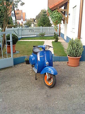

    Hallo möchte mal gerne wissen was das für eine Vespa ist! Ist das eine Spezial?
    Denk ihr könnt mir sicher weiterhelfen!! :-3

    • October 10, 2009 at 18:11
    Ja ist es :thumbup:

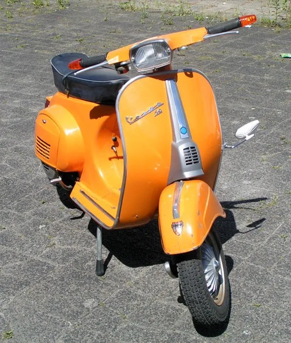

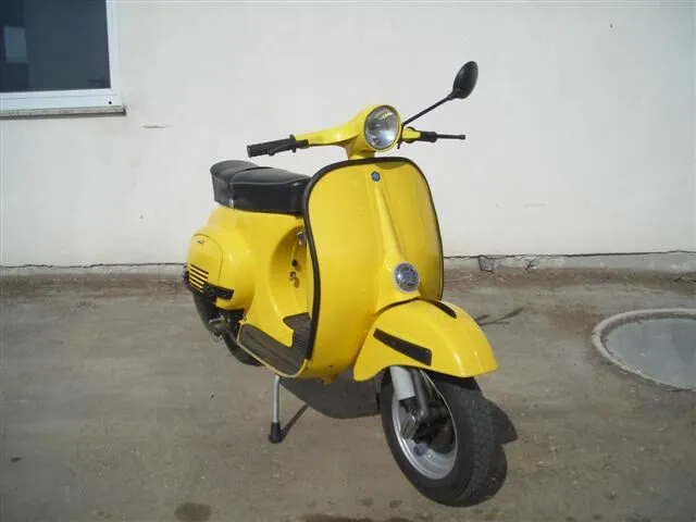

    Warum sieht sie dann von vorne anderst aus (Hupe,...) ? :-3 Im Verglich 50N Spezial und 50N
  • juny79
    Hausdrache
    437
    13,667
    2,481
    • October 10, 2009 at 18:35
    Weils ein anderes Modell ist: die Spezial hat einen Trapezlenker und Plastikkaskade, die Rundlicht eine Blechnase.
    Es gab ganz wenige Specials bei denen es anders war, aber das sind so wenige, die kann man mal getrost wegfallen lassen :-3
    die deutsche Special hat Blinker und nur eine Hupenatrappe, die Italienische keine Blinker und dafür ne Hupe (und keinen Tacho)
    edith sagt: was da mit deinem blauen Modell passiert ist, kann man so nicht sagen,
    entweder nachträglich ne Nase draufgepappt und überlackiert oder es ist ne Rundlicht mit nem Speziallenker. Ist das kleine Seitenfach hinten an der Backe dran?

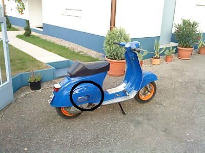

    Ich weiß nicht genau welchen fach du meinst. :-3 Ist es diese Klappee?

    ne, auf der anderen seite hatten die neueren spezials ein kleines fach fürs blinkerrelais, wenn sie das hätte wärs klar

    Achso ne hatt meine nicht! :-3
    Sie hatt auch keine Bliker und Hupe auch nicht! ?(
