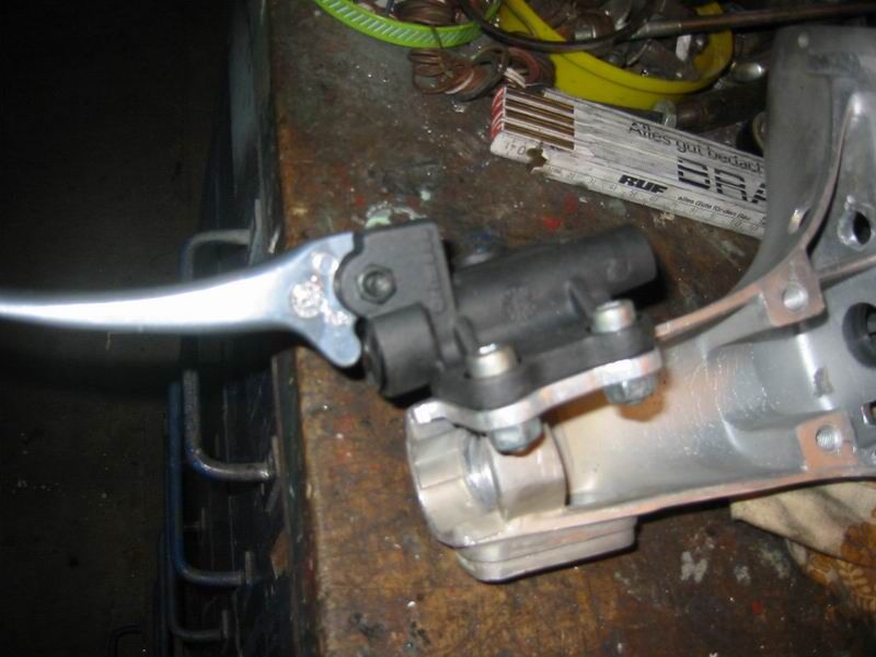

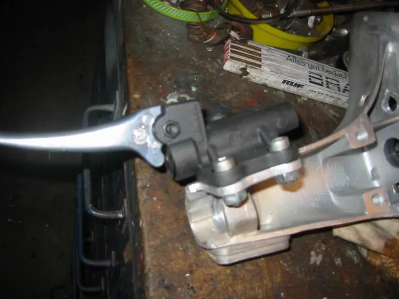

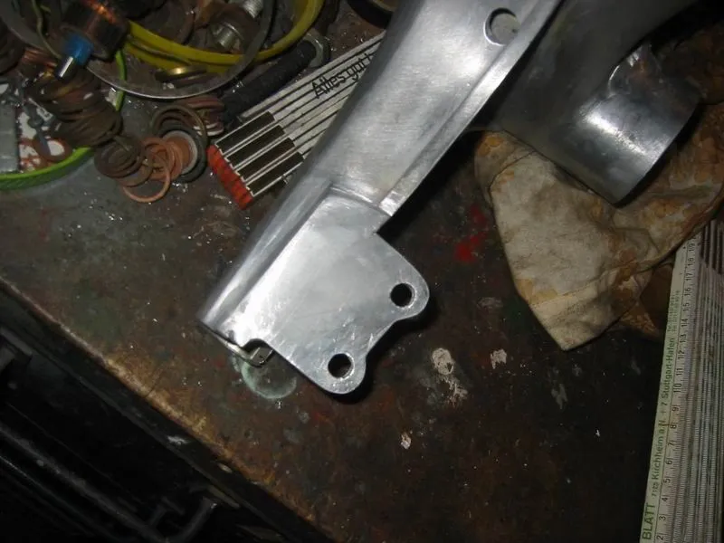

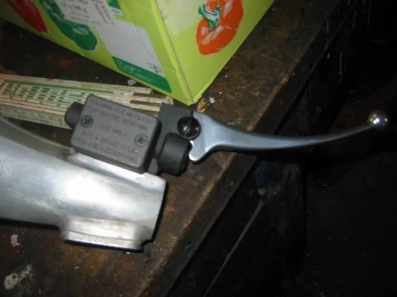

    • March 24, 2008 at 22:02

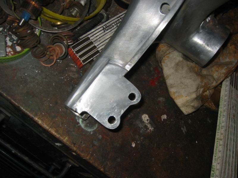

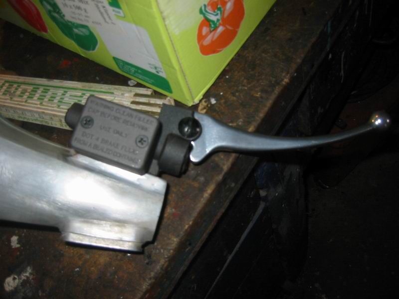

    Das Teil an dem der Hebel jetzt befestigt ist abgesägt (bis auf ein wenig Futter um das Loch, durch das die Schraube kommt), glatt gefeilt, neu lackiert, den Halter an der Spiegelaufnahme und dem übrig gebliebenem Loch befestigt und gut is...
    Nein, ich habe den Halter nicht bei PIS gekauft ;)

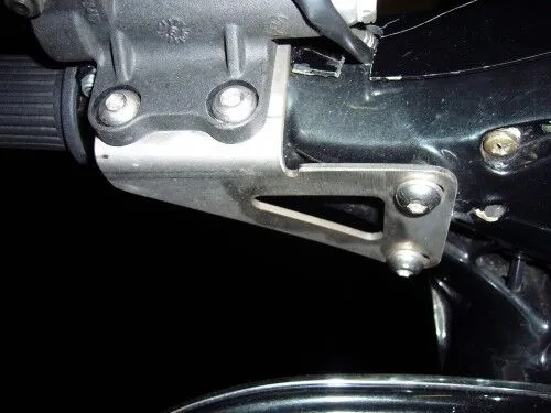

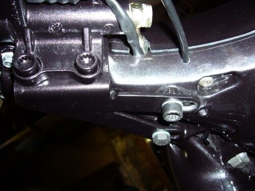

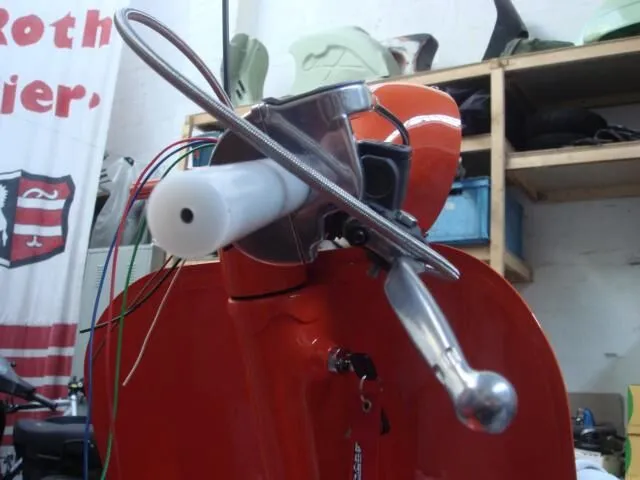

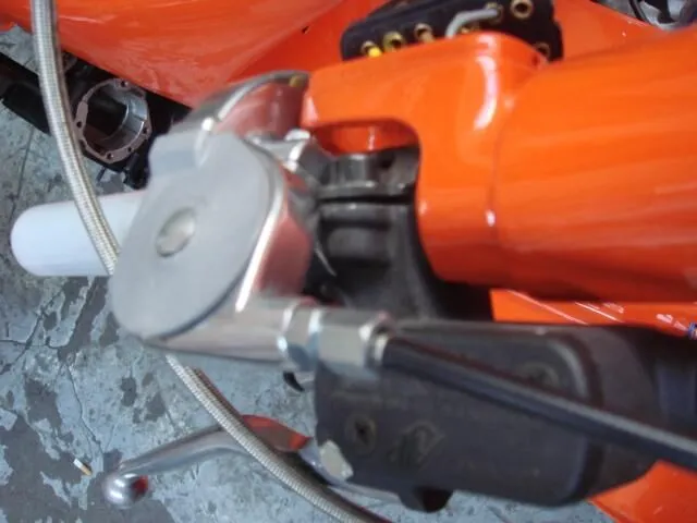

    • March 25, 2008 at 08:56

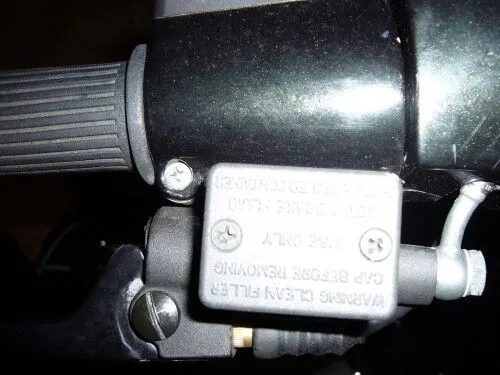

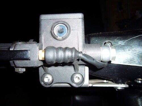

    ich hab mir eine Alu-Platte anschweißen lassen und dann zurecht gesägt/gefeilt
    zwar kein PX Lenker....

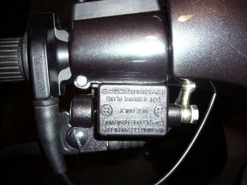

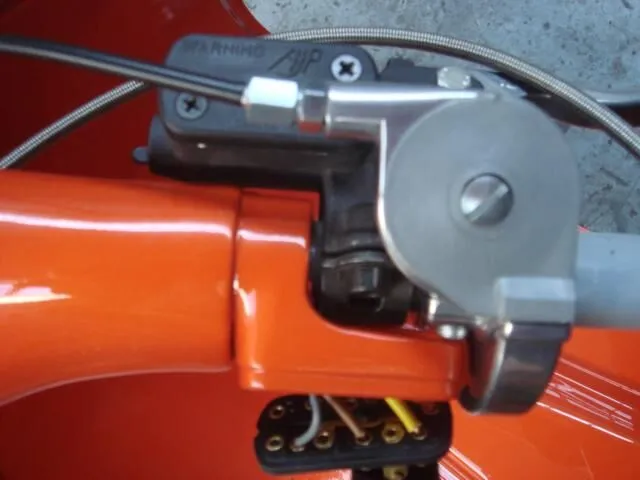

    • March 25, 2008 at 15:18
    Ich komme erst am Samstag wieder in meine Werkstatt, wenn Du Dich solange gedulden kannst schicke ich Dir gern ein paar Bilder.
    Gegen die angeschweißte Lösung spricht die schlechte Position des Bremshebels und die Tatsache, dass ich Schweißarbeiten am Lenker grundsätzlich ablehen, darum fahre ich auch keinen Drop.
    Soviel sie schon mal gesagt. Die Pumpe wird an einem Polini Gasrohr (Durchmesser 22mm) , welches fix im Lenker sitzt befestigt. Dazu brauchst Du noch einen Kurzgasgriff, da das Gasrohr sich nicht mehr drehen lässt. Wär ja auch irgendwie blöd.......

    • March 25, 2008 at 15:36
    zur Position: beim "Probelenken" hab ich mir gedacht, der Hebel dürfte 1cm weiter innen sitzen - das stimmt schon. Nichts desto trotz fühlt sich das ganze schön ergonomisch an, Winkel und Abstand zum Gasrohr sind einwandfrei.
    Einen Drop fahre ich auch nicht, wenn eine kleine Aluplatte von einer Fachfirma angeschweißt wird hab ich aber überhaupt keine Sicherheitsbedenken.
    Insgesamt die elegantere Lösung im Gegensatz zum Halter a la Likedeeler wie ich finde, der auf der einen Seite nurnoch in die "Reste" der eigentlichen Hebelhalterung geschraubt wird.
    Für Pornstars Lösung brauchts natürlich eine andere Pumpe und ein weiteres Loch im Lenker für den Gaszug. Über Bilder davon würde ich mich auch freuen.

    • March 25, 2008 at 23:42
    Moment!
    Nicht elegant? Ich mach morgen wenn´s hell ist Bilder!

    • March 30, 2008 at 20:41

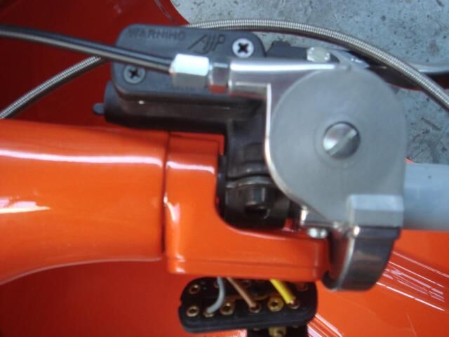

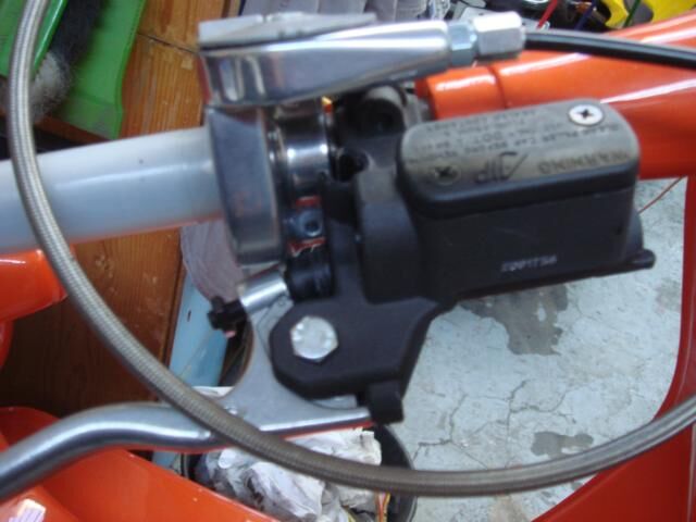

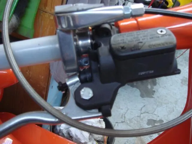

    So, hier mal der Umbau an meiner Karre. Das geht bei der PX genauso.

    • March 30, 2008 at 20:46
    seh ich da auf dem vierten Bild tatsächlich eine XL2 stehen
    eine XL2, bei dir??

    • March 30, 2008 at 21:42
    Kurzhubgasgriff ist sinnvoll bei großen Vergasern, bei gleicher "Schieberauslenkung" hast damit nen kleineren Drehwinkel am Griff wie bei Standard-Gasgriff
    wenn du was an den Lenker anschweißen lässt, dann lass es 1 - 1,5 cm weiter innen machen wie auf meinen Fotos zu sehen

    • March 30, 2008 at 21:51
    Der Kurzgasgriff ist deswegen nötig, weil das Gasrohr jetzt fest im Lenker sitzt. An dem Rohr ist die Bremspumpe dran.

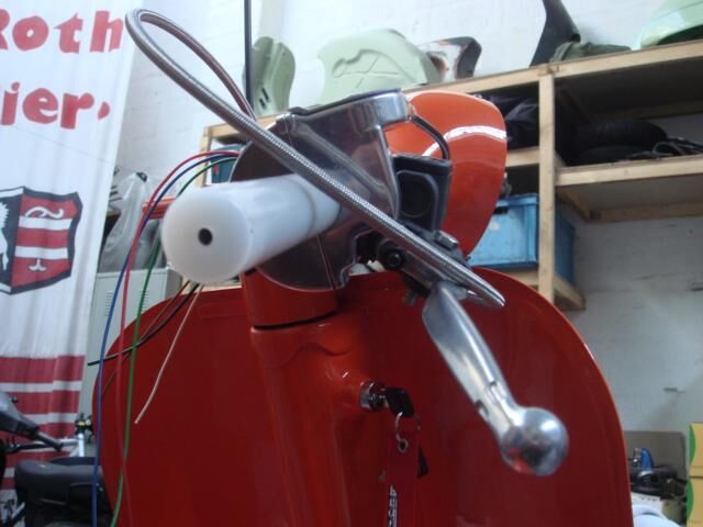

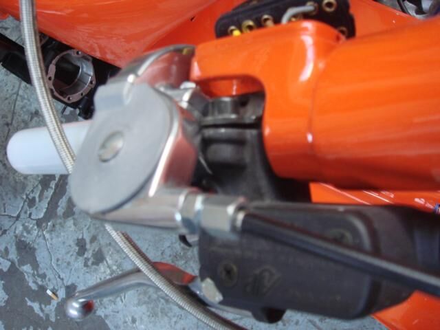

    • April 1, 2008 at 10:50
    Da ich schon wieder vergessen habe Bilder im Hellen zu machen, jetzt welche mit Blitz.
    Dafür aber von zwei Kisten, einmal mit und einmal ohne Kurzhub (meine)...
    Und ja, ich weiß, dass ich mir meine Lenkkopfabdeckung ruiniert habe :cursing:;(
