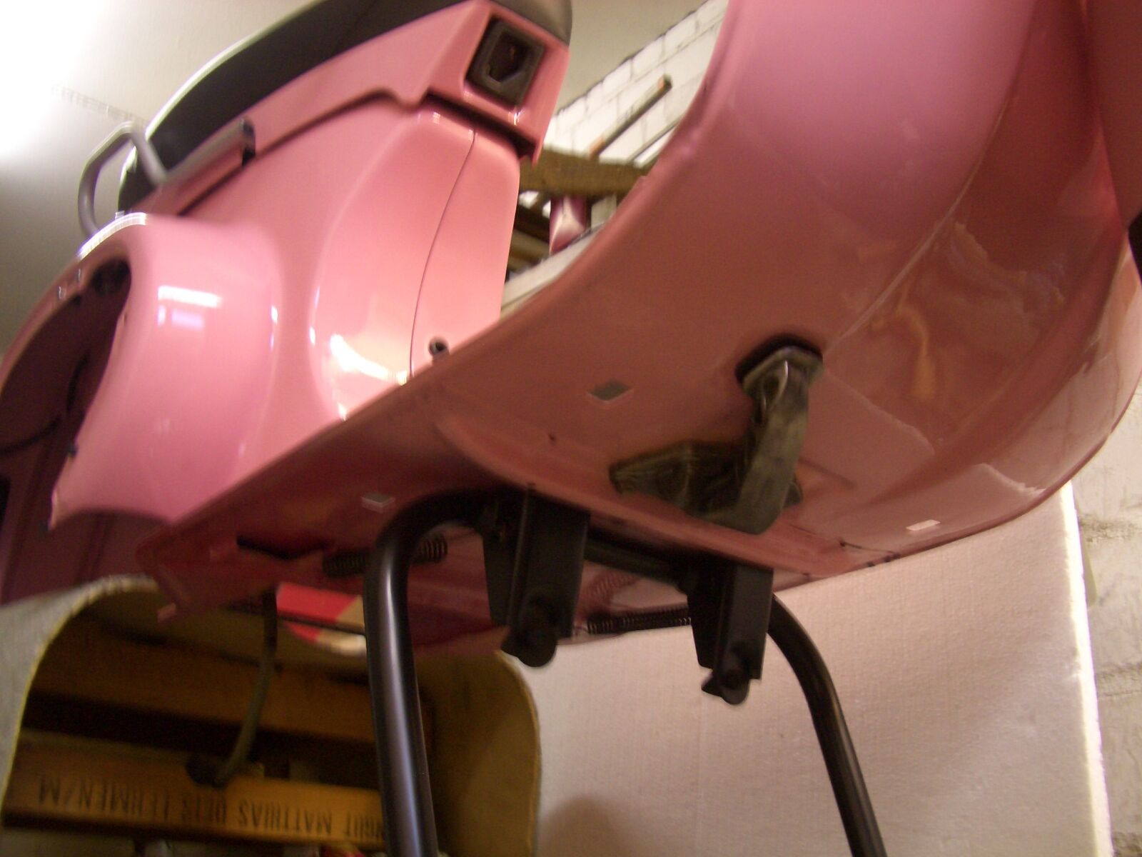

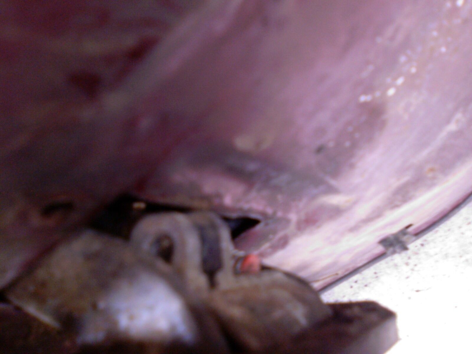

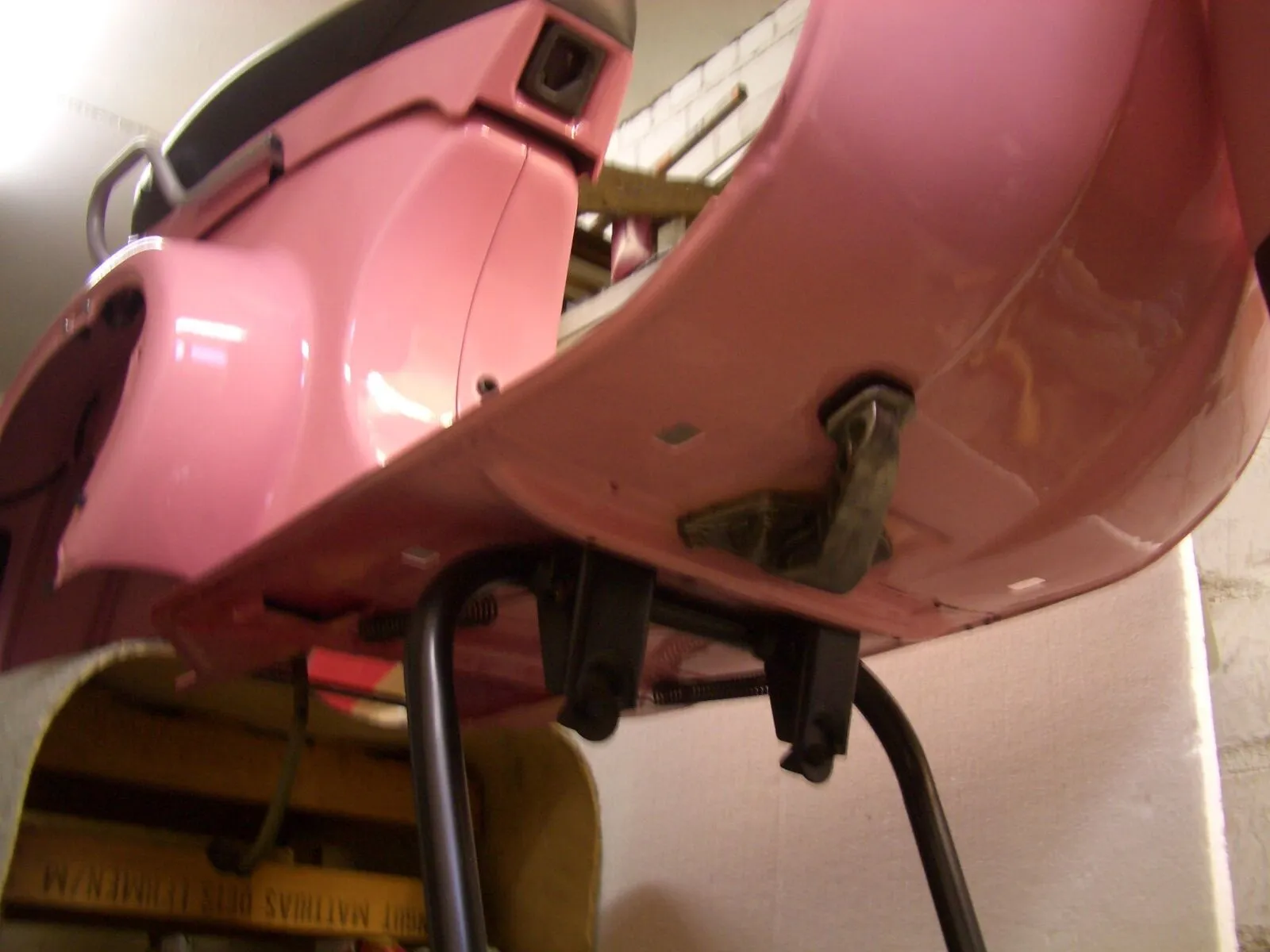

    :D genau das werde ich auch machen.. bekomms nich raus aber seh die öse vom zug und die fassung vom pedal. nur der splint felht mir! :thumbdown:
    was kommt da für nen teil rein. dachte an nen draht un dann zuzwirbeln aber is ja nich das wahre. vorallem wenn man bedenkt das da das leben dran hängt. wär ganz nett wenn jmd das teil kennt ... hab nen bild mitm handy gemacht ... nich das wahren aber man sieht die 2 ösen durch das der pflock muss
    gruß der ralf

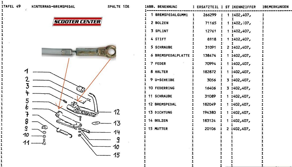

    • April 2, 2008 at 13:52
    Hi, doch doch ich kenn dieses Teil, aber ich werd das deinetwegen nicht wieder ausbauen. Auf dem Bild ist das dargestellt. Der Zug wird indas Teil Nr. 6 eingehängt und die Öse des Zuges zwischen die Gabel des TEiles Nr. 12, dann wird der Bolzen ( Nr.2) durch die Gabel und das Auge des Zuges geschoben und mit dem Splint (Nr.3) gesichert. Und das Pedal passt wirklich durch das Loch (aber ohne Gummi). Und so sieht es dann fertig aus.
    klaus

    • April 2, 2008 at 15:46
    alles klar. quasi die selbe technik wie hinten an der trommel. da is ja auch nen beolzen drinne...
    gruß
