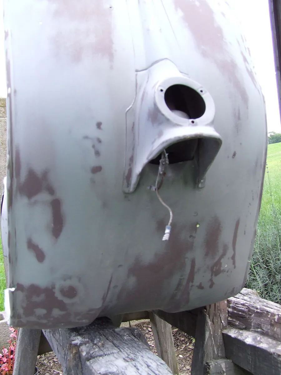

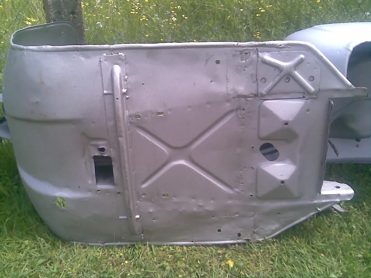

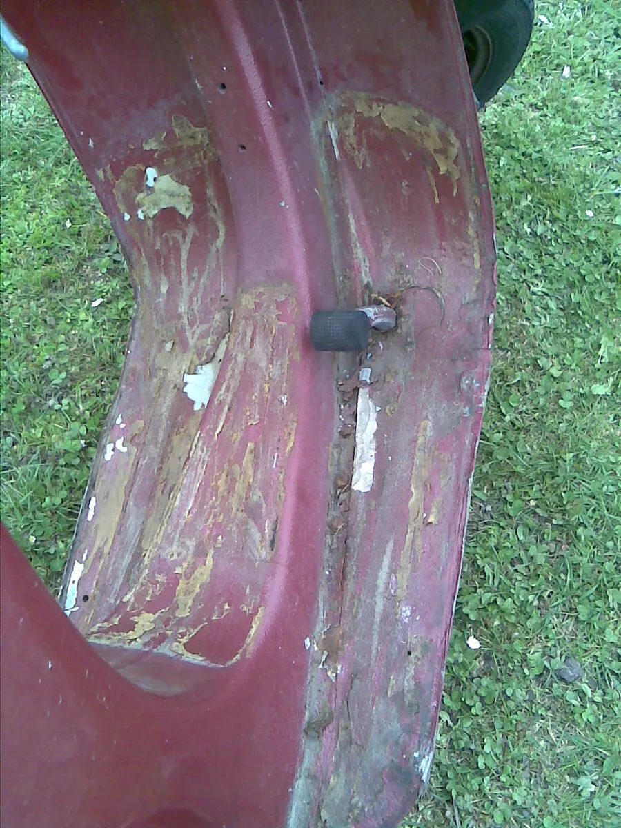

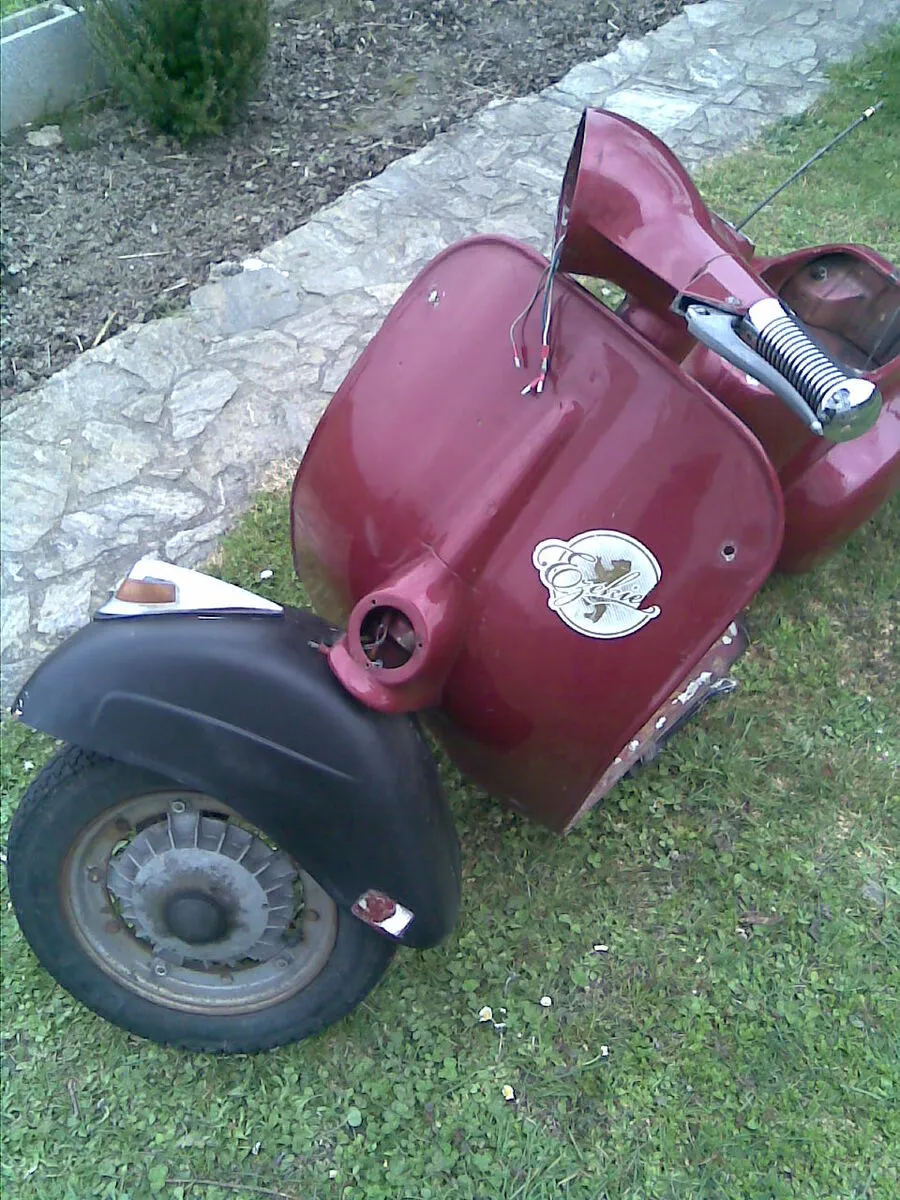

  • mein cousin hat zum 30iger eine 50s geschenkt bekommen die ich jetzt wieder für ihn restaurienen soll >> dezentes silber met mit speedblocks am beinschild :love:

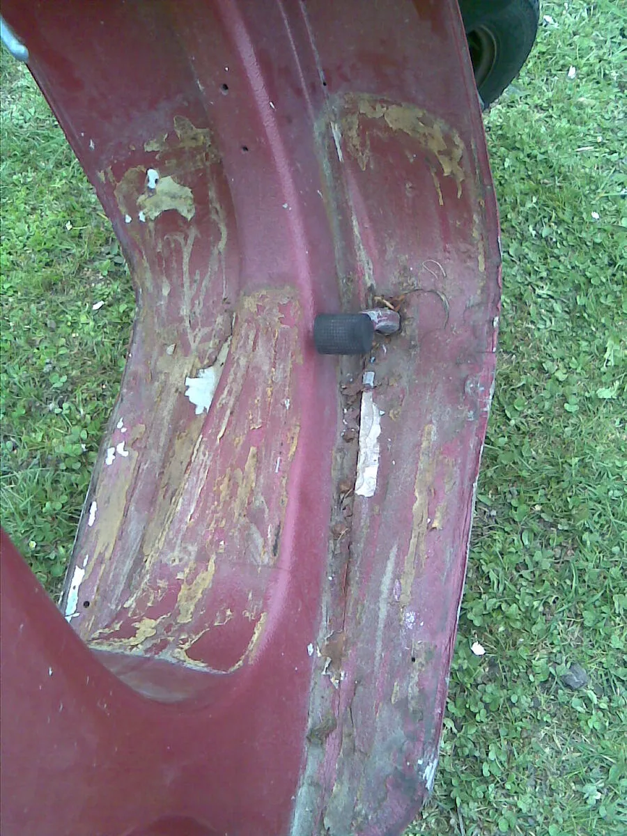

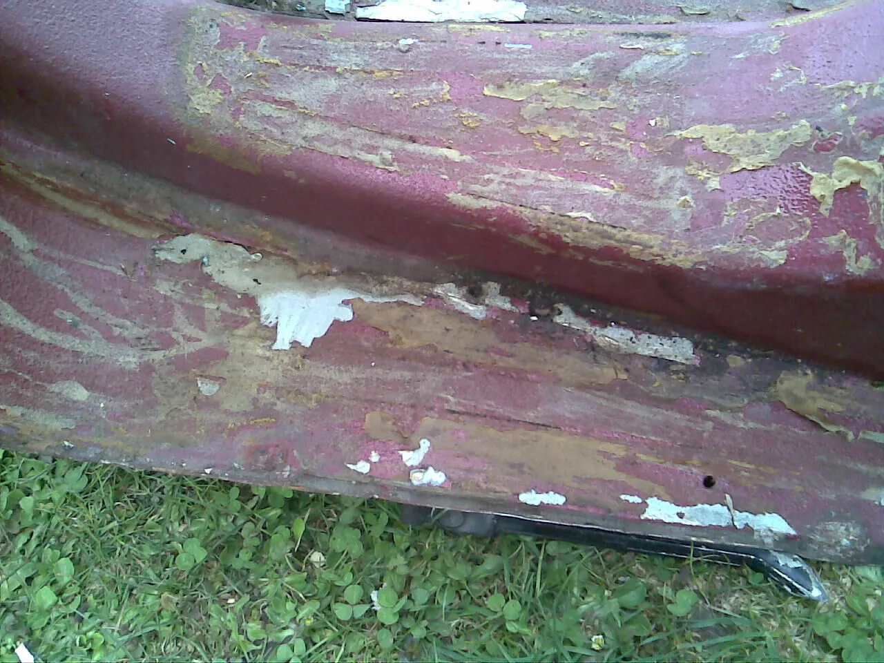

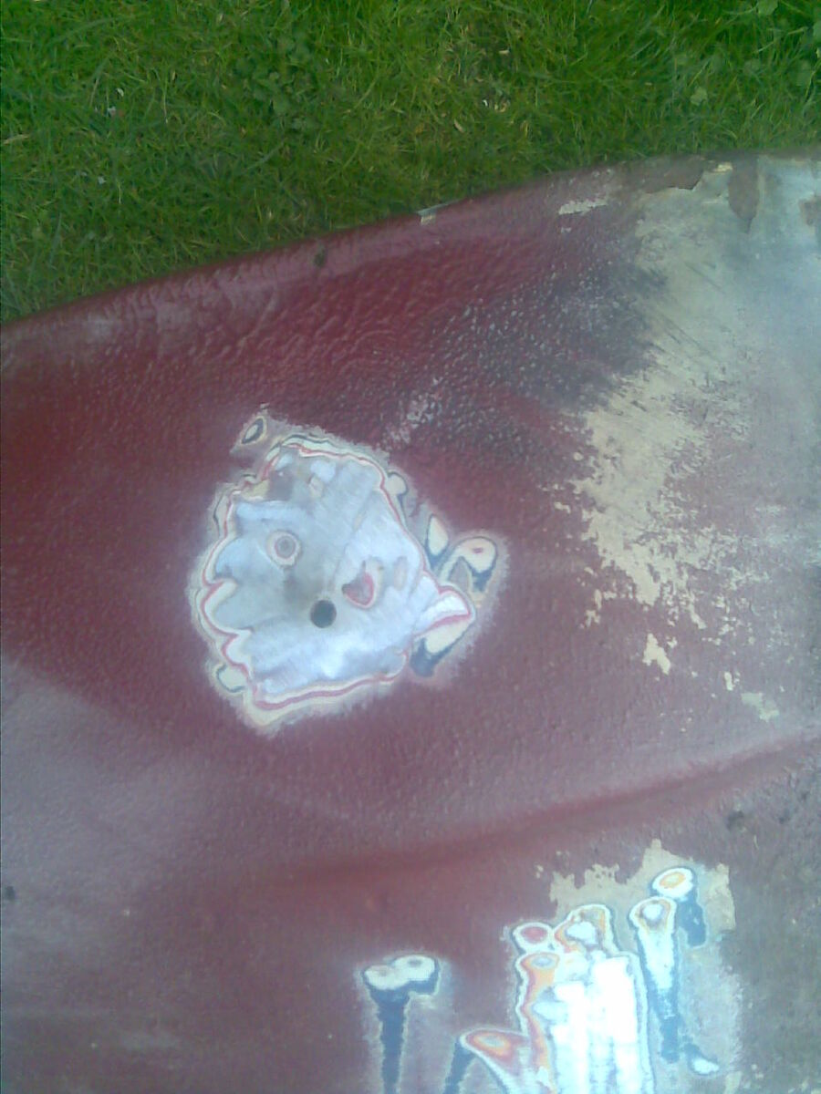

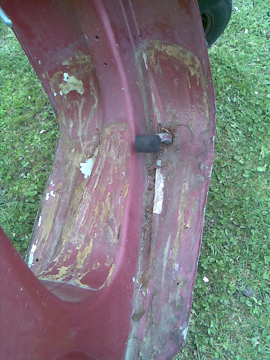

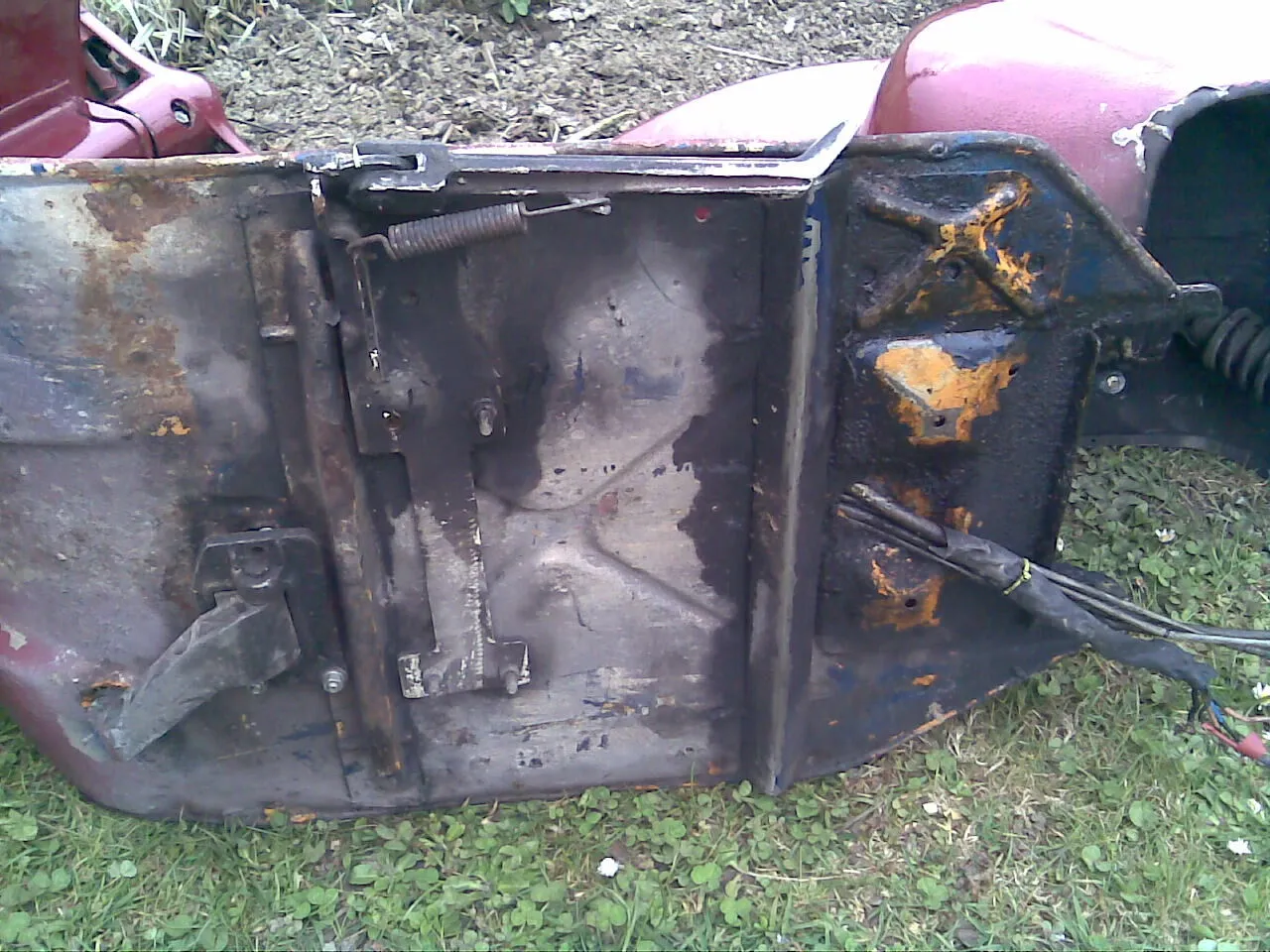

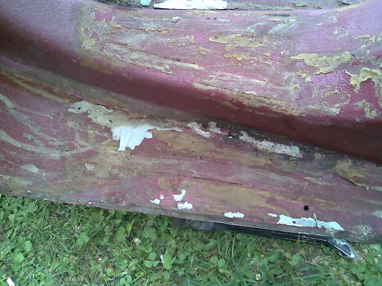

    rahmen ist tw (trittblech,beinschild ) cm dick zugespachtel und auch mit polyesterfüller wurde nicht gespart dazu noch steinschlagschutz ,überall löcher gebohrt und blech tw sehr rissig und als querstrebenersatz ein winkeleisen eingeschweißt
    Motor ist aber noch gelaufen ,75er polini mit 16er membranansauger (drehschieber ist im eimer ) polinischnecke , wird aber komplett überholt und etwas aufgepimpt

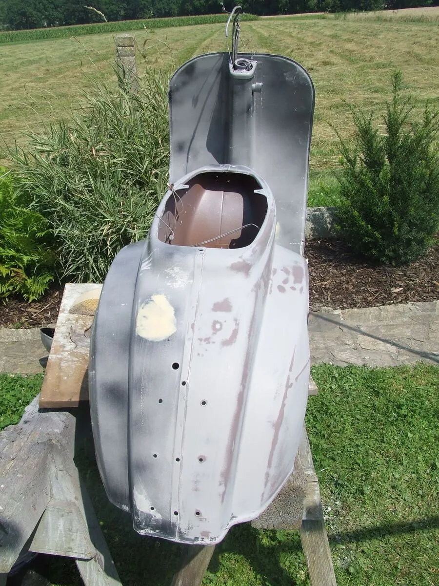

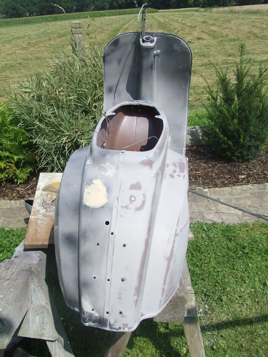

  • so es gibt wieder mal news

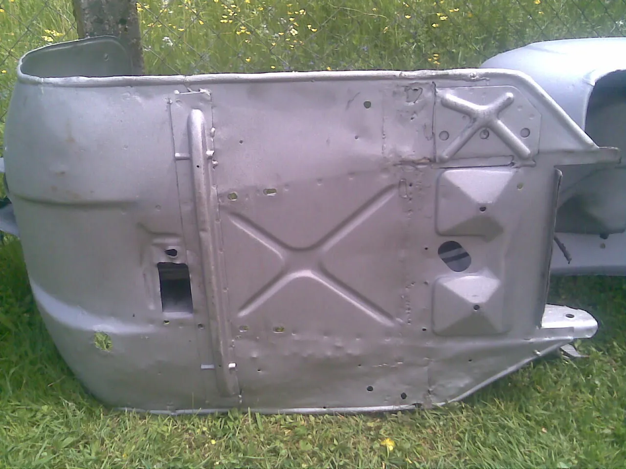

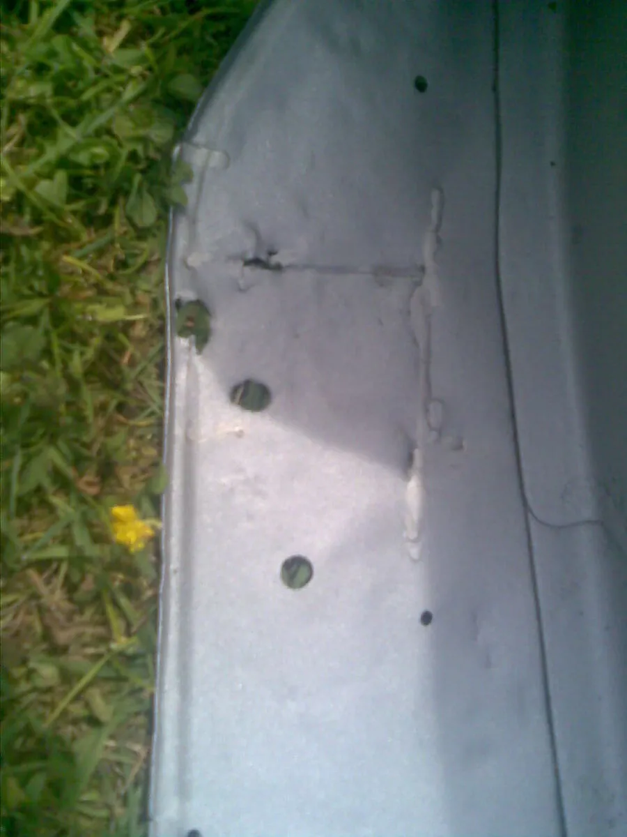

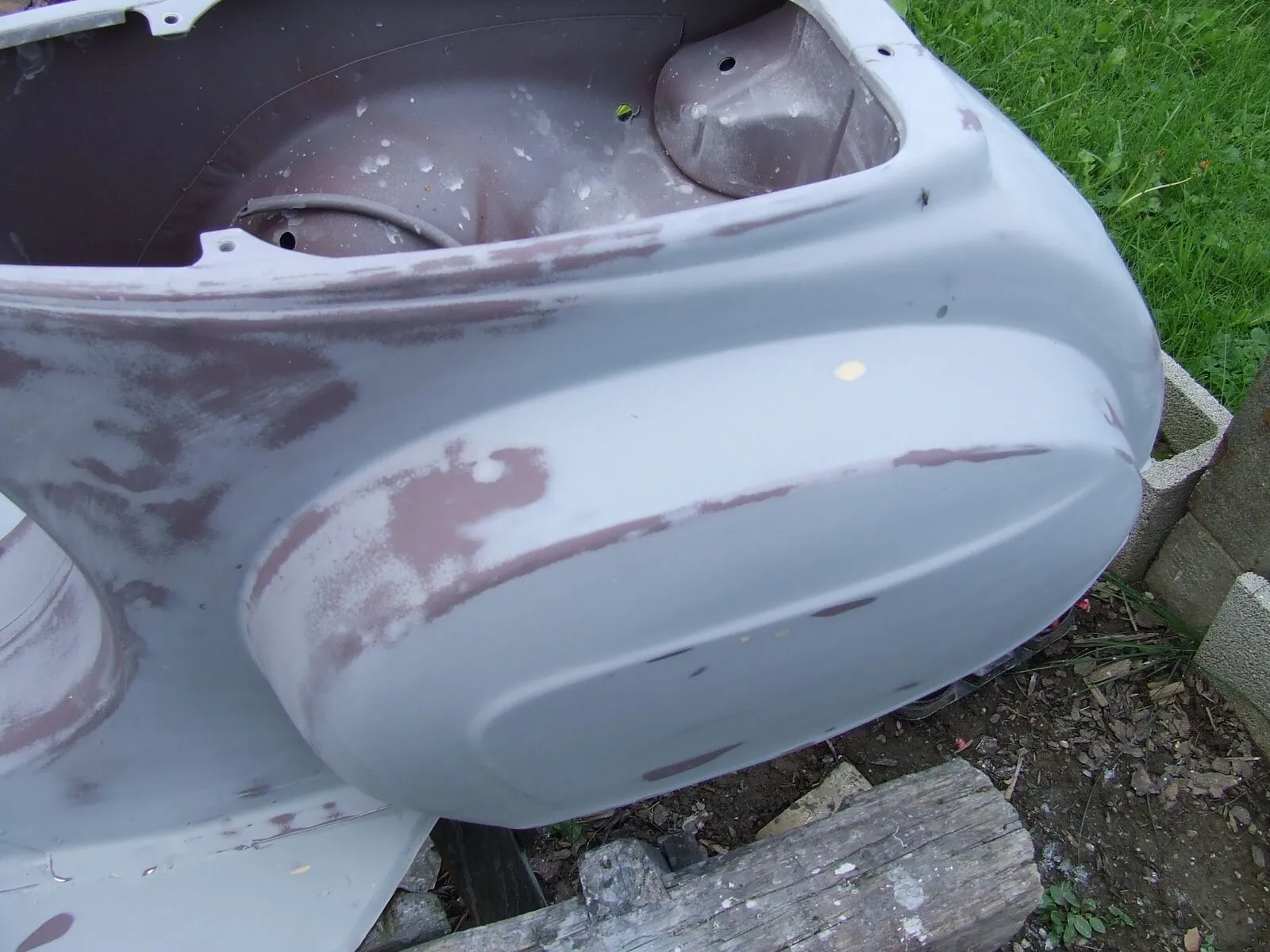

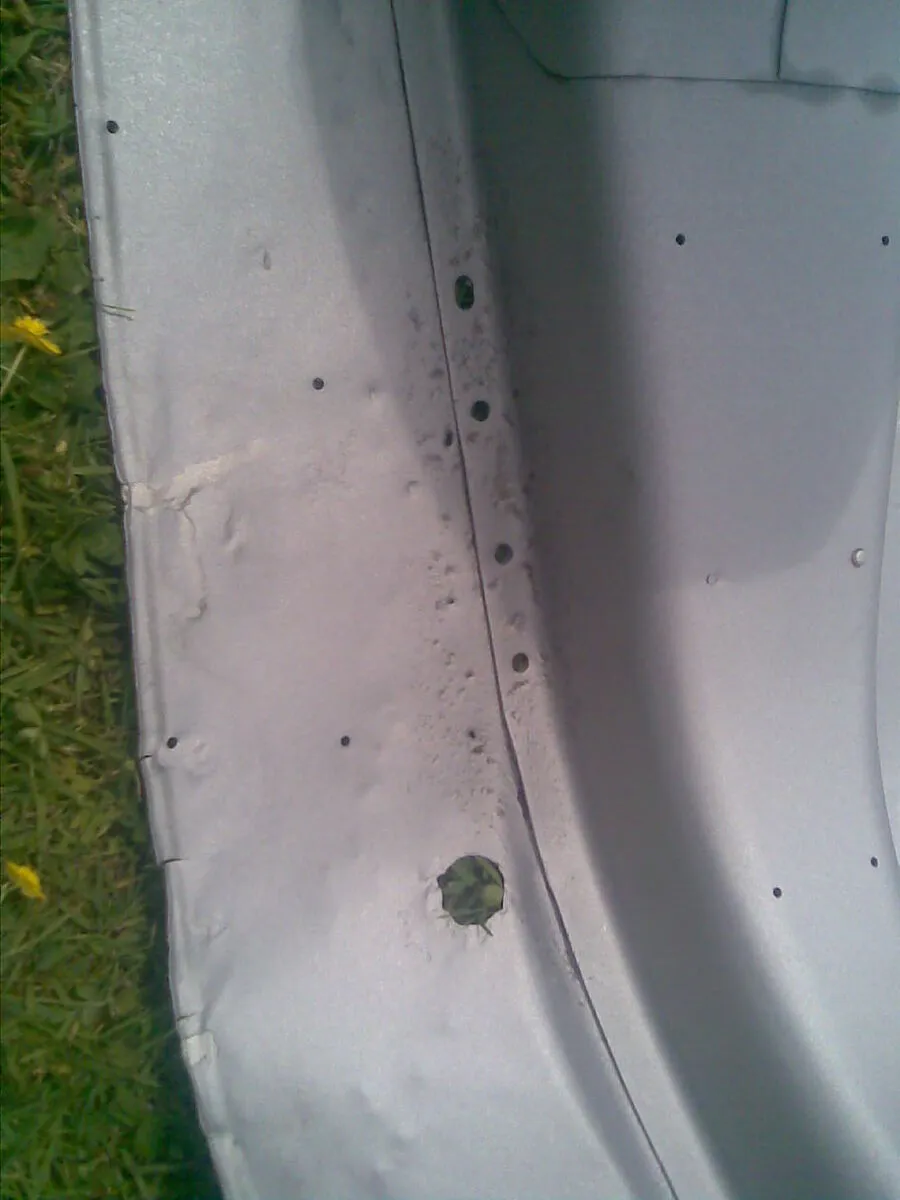

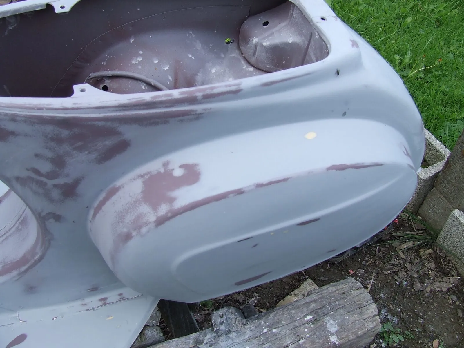

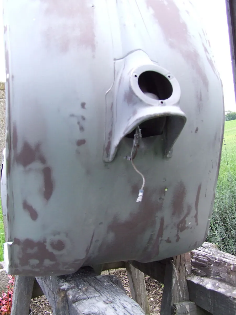

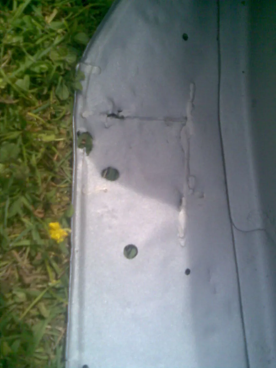

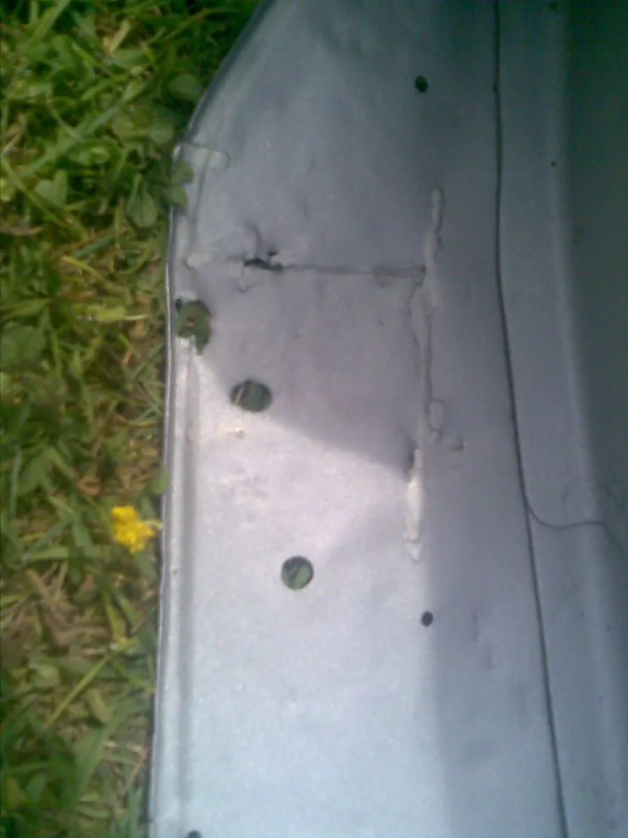

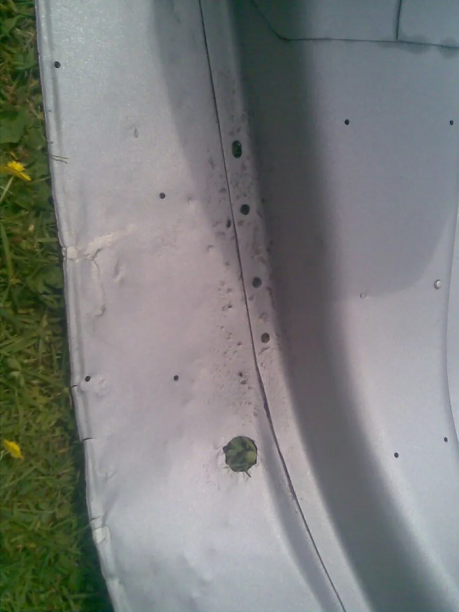

    Rahmen ist zurück von strahlen , sieht gar ned so schlimm aus wie vermutet

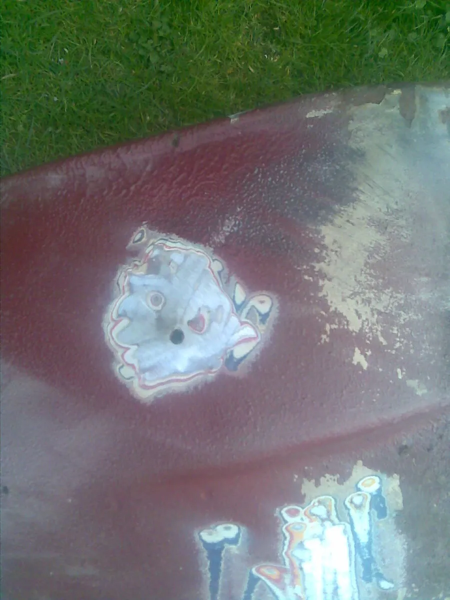

    wurde WIG geschweißt >> also wurde von jemanden der ahnung hat gemacht >> die 10schichten farbe :D würden aber eher vom metzger gemacht 8|

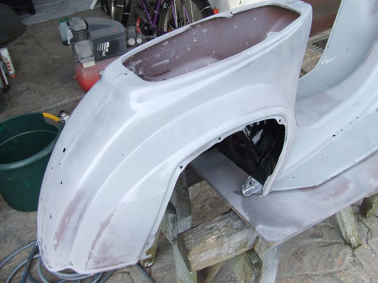

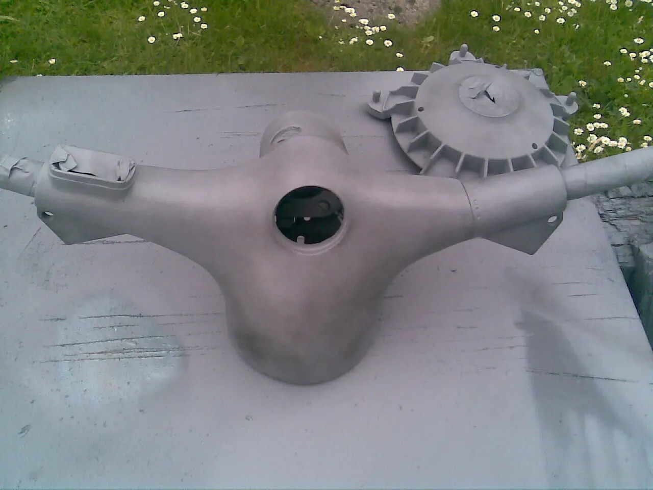

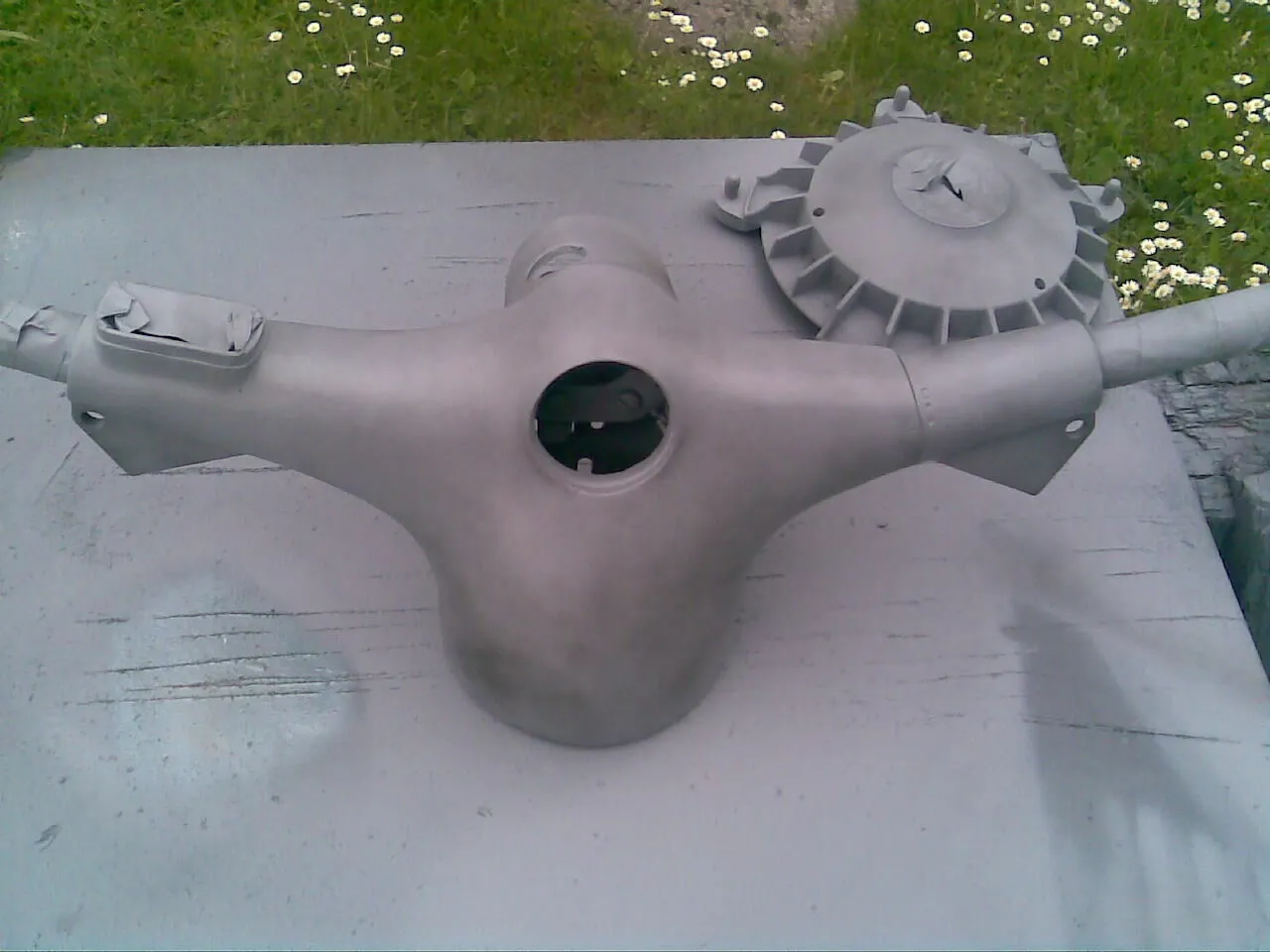

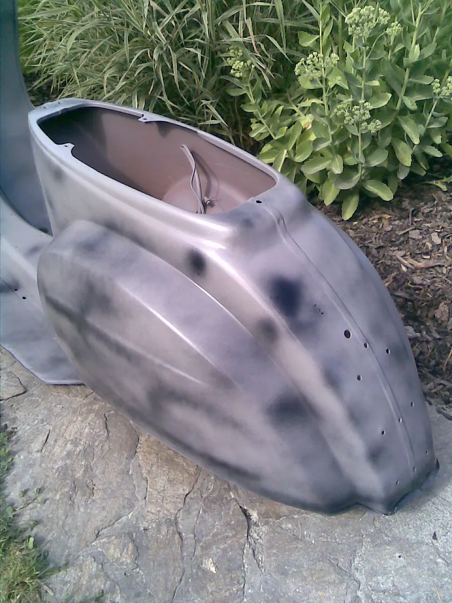

    Lenkerkopf, Seitendeckel, Gabel & [lexicon='Bremstrommel',''][/lexicon] sind bereits gefüllert ,

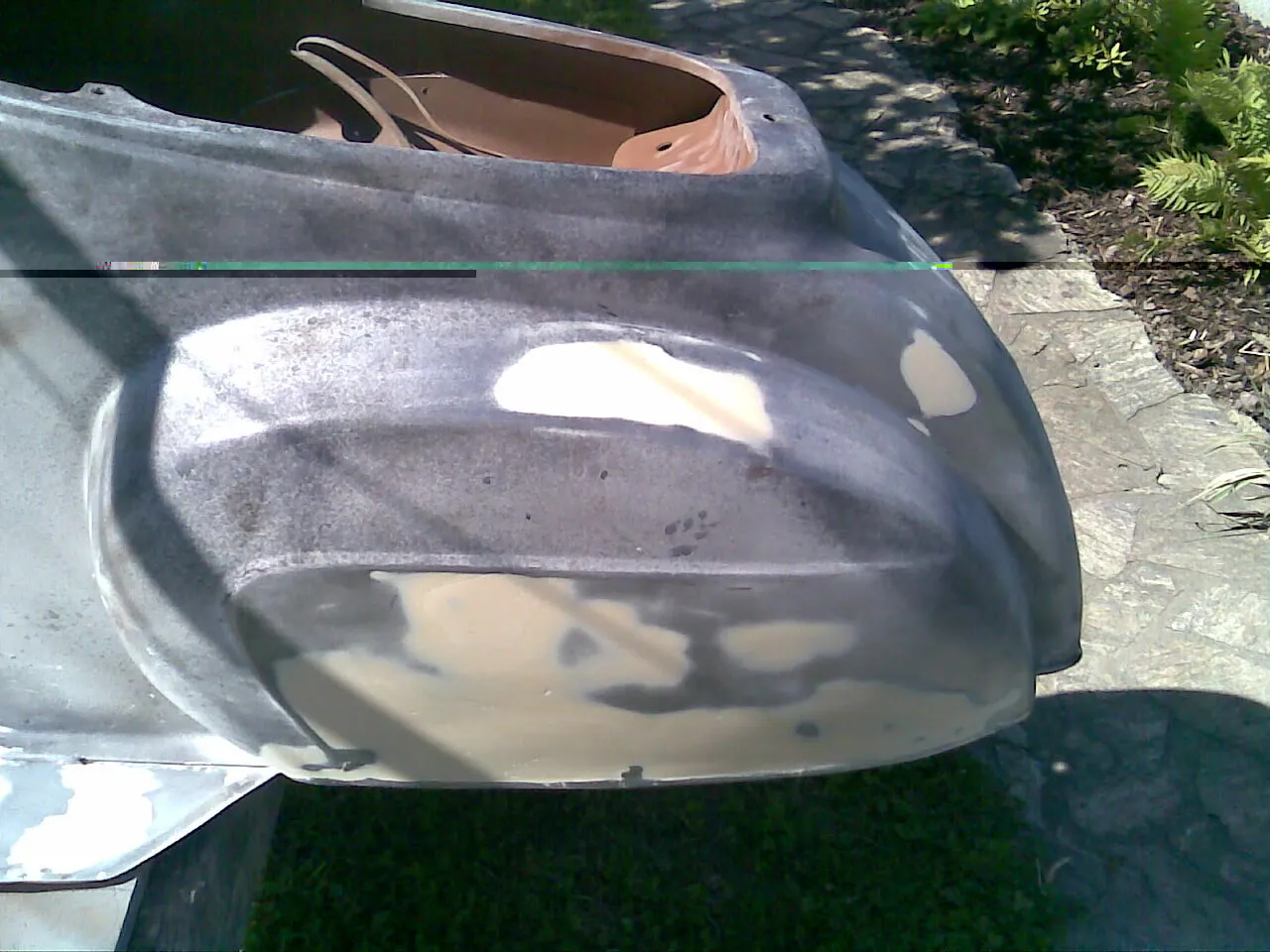

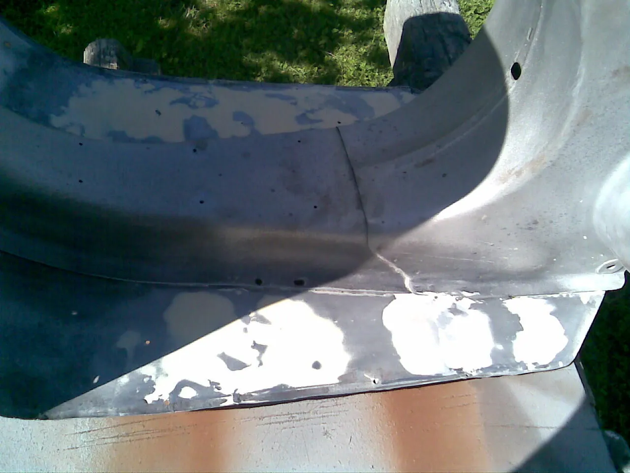

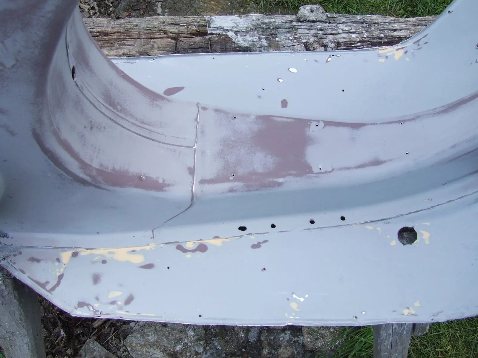

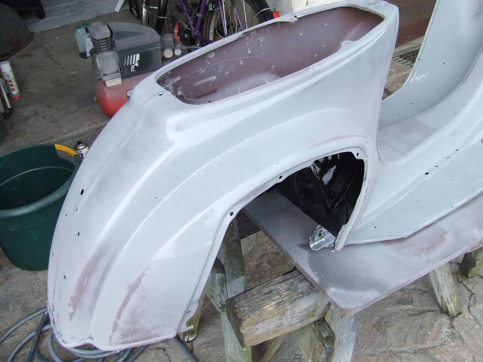

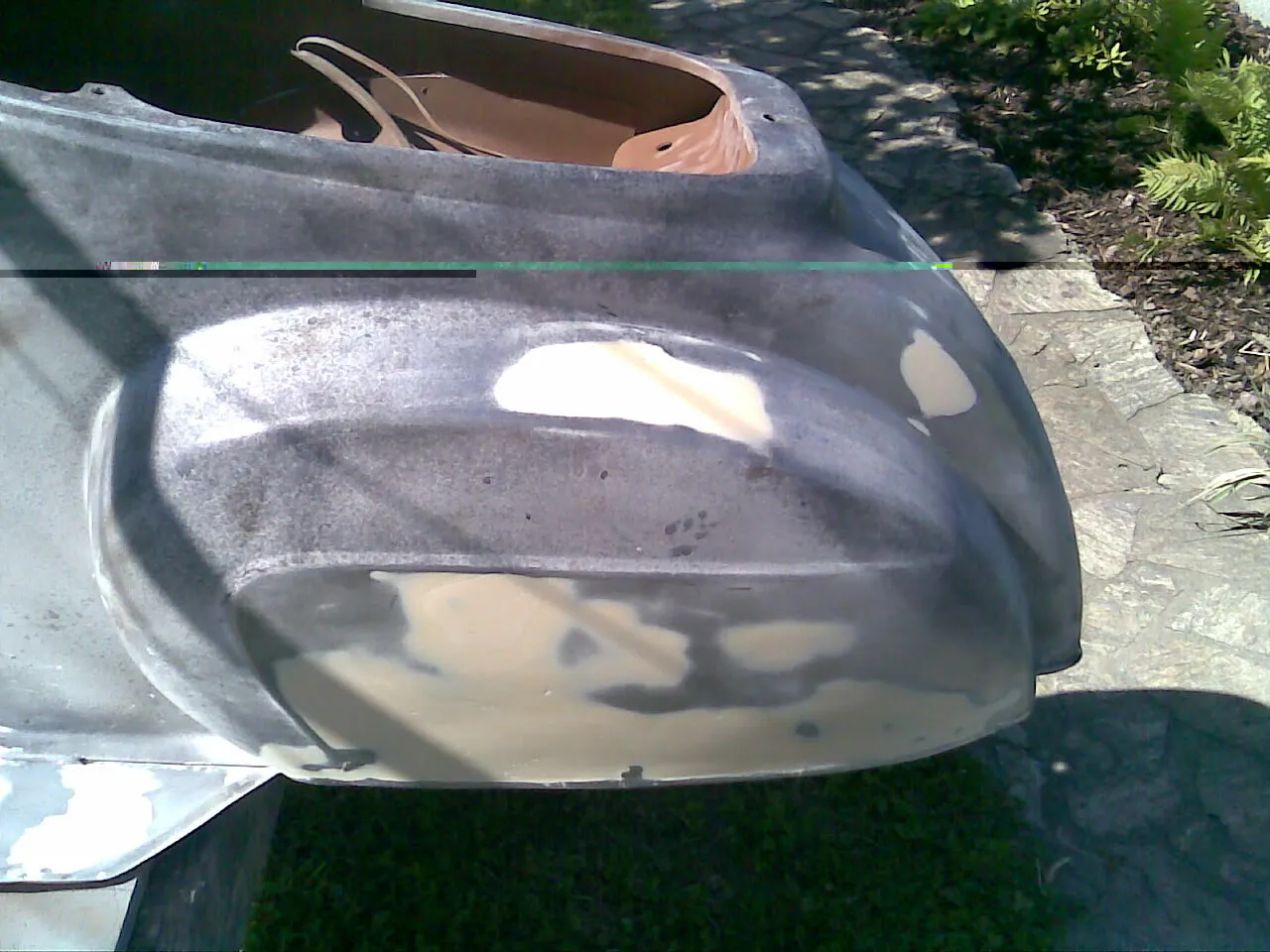

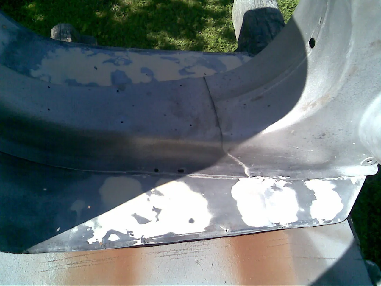

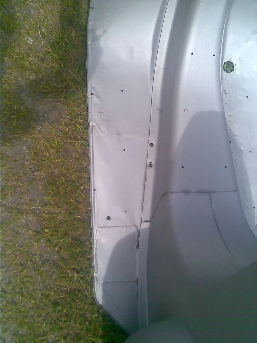

  • so endlich wieder etwas weitergekommen >> gestern quertraverse eingeschweißt und löcher zugeschweißt
    heute gespachtelt , geschliffen und gefüllert
    nächste woche gehts ans Füllerschleifen , vielleicht bekomm ich nen halben tag frei dann wird am kommenden samstag bereits lackiert froehlich-)

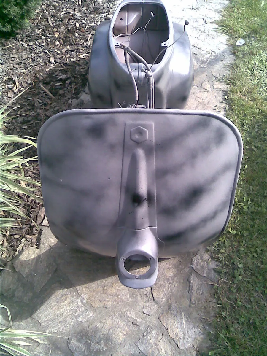

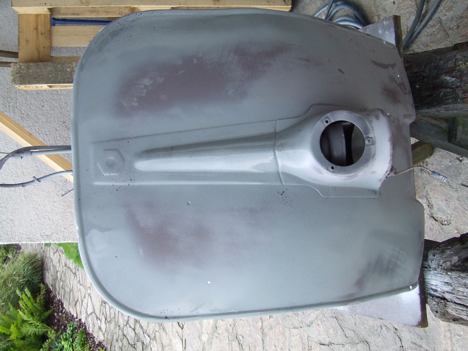

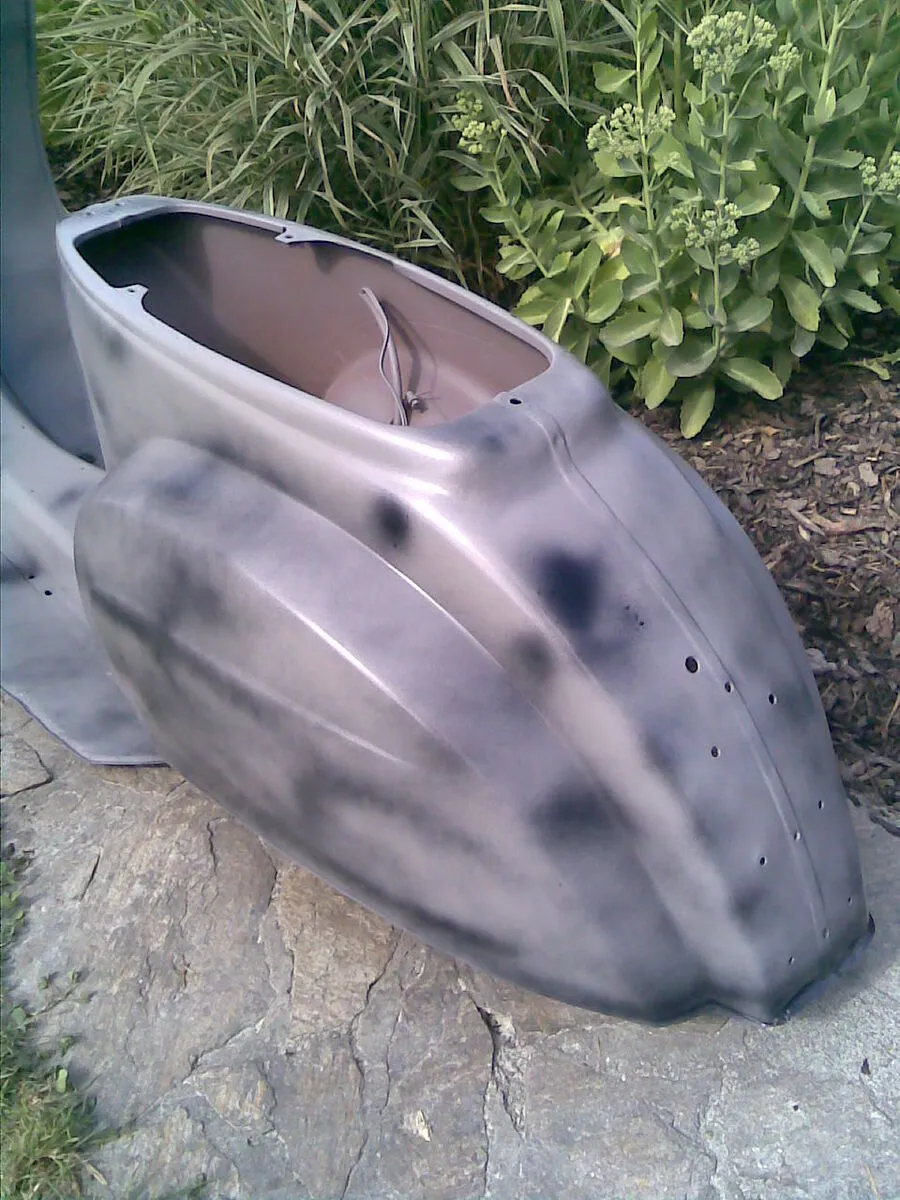

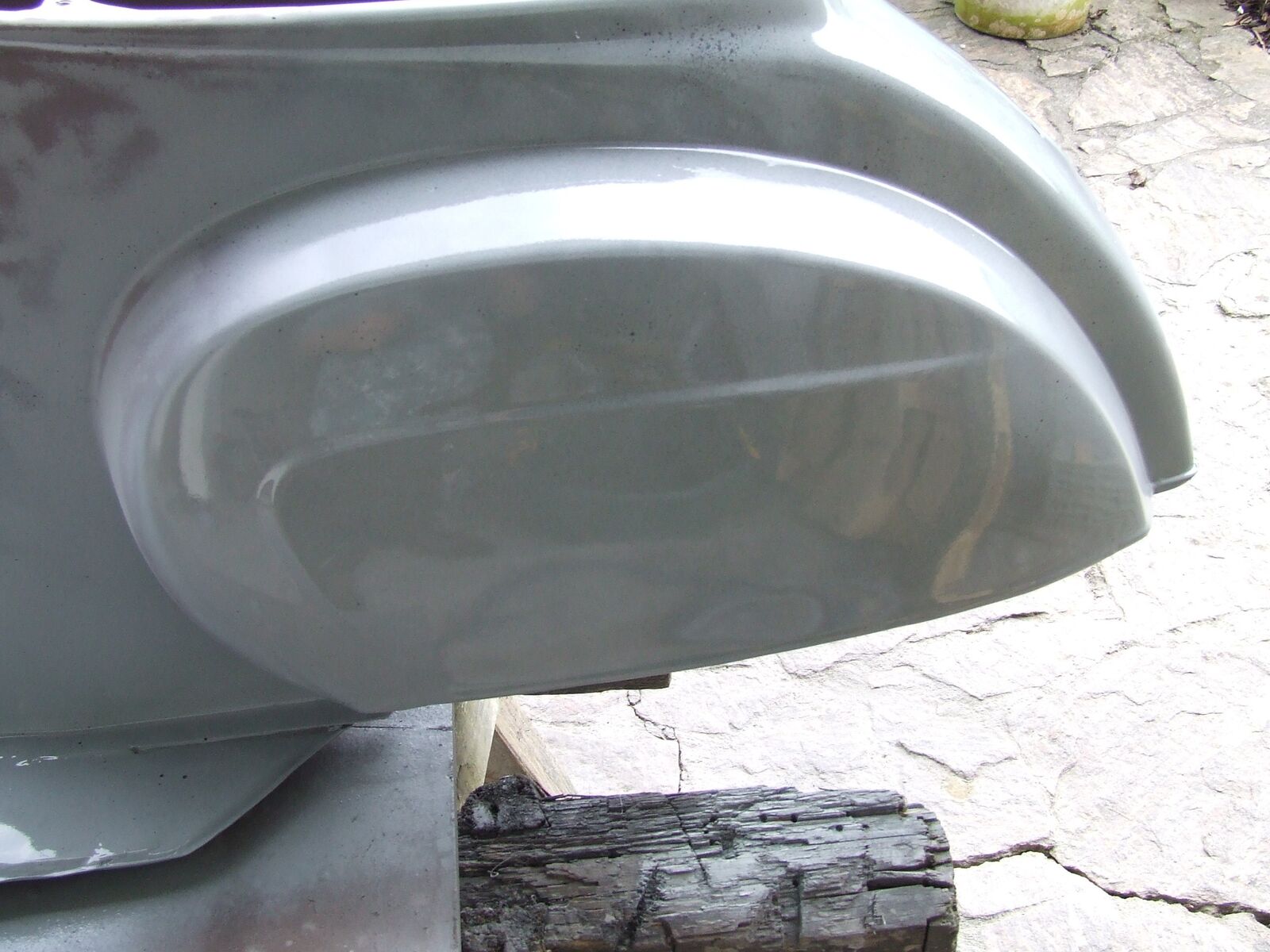

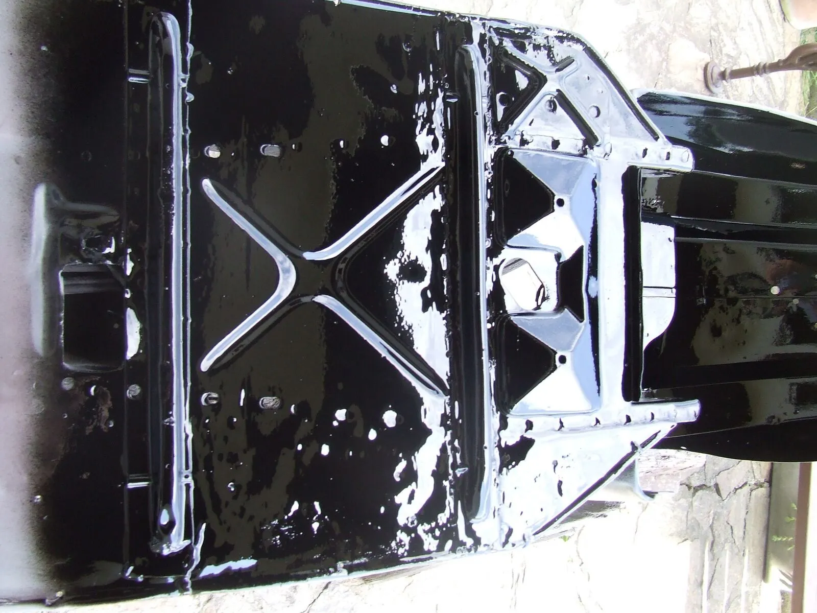

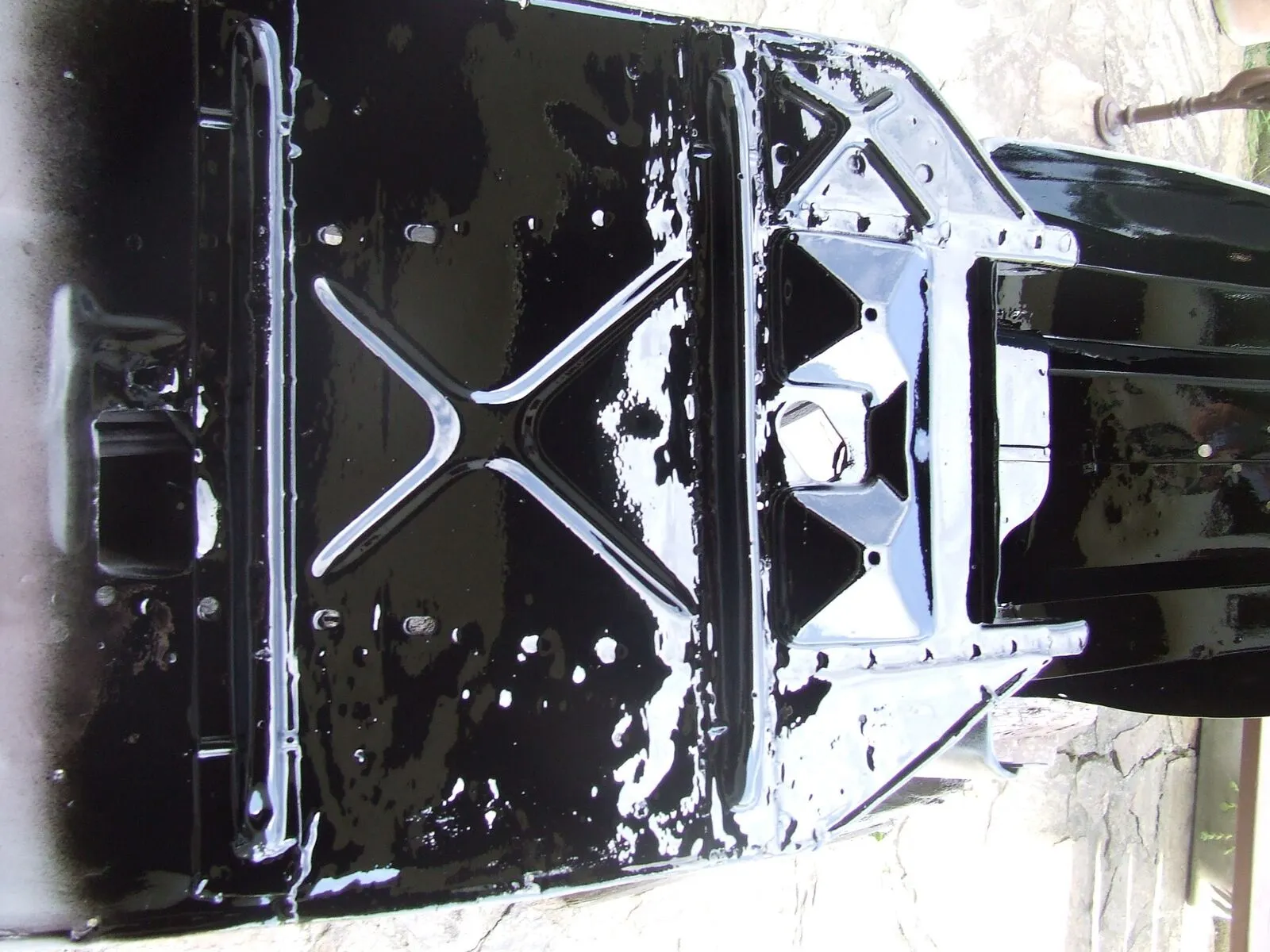

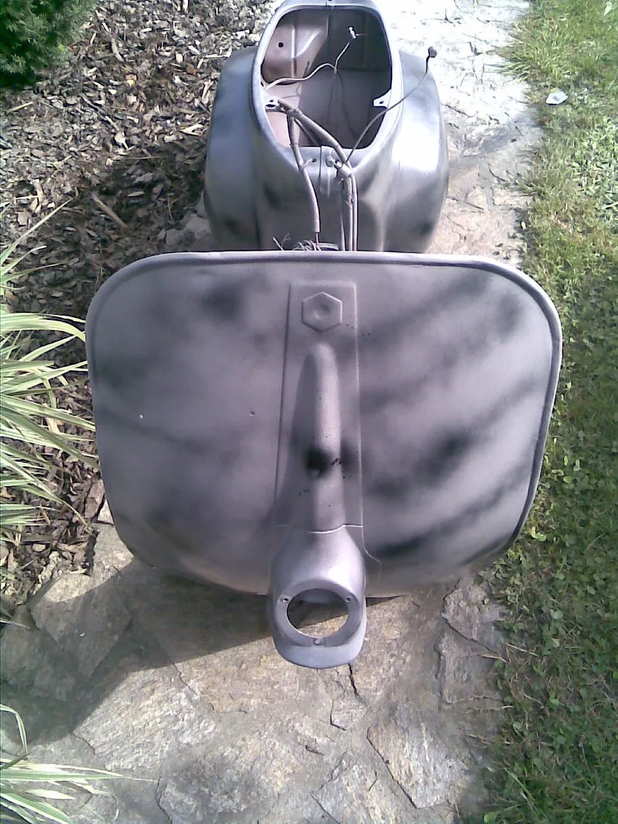

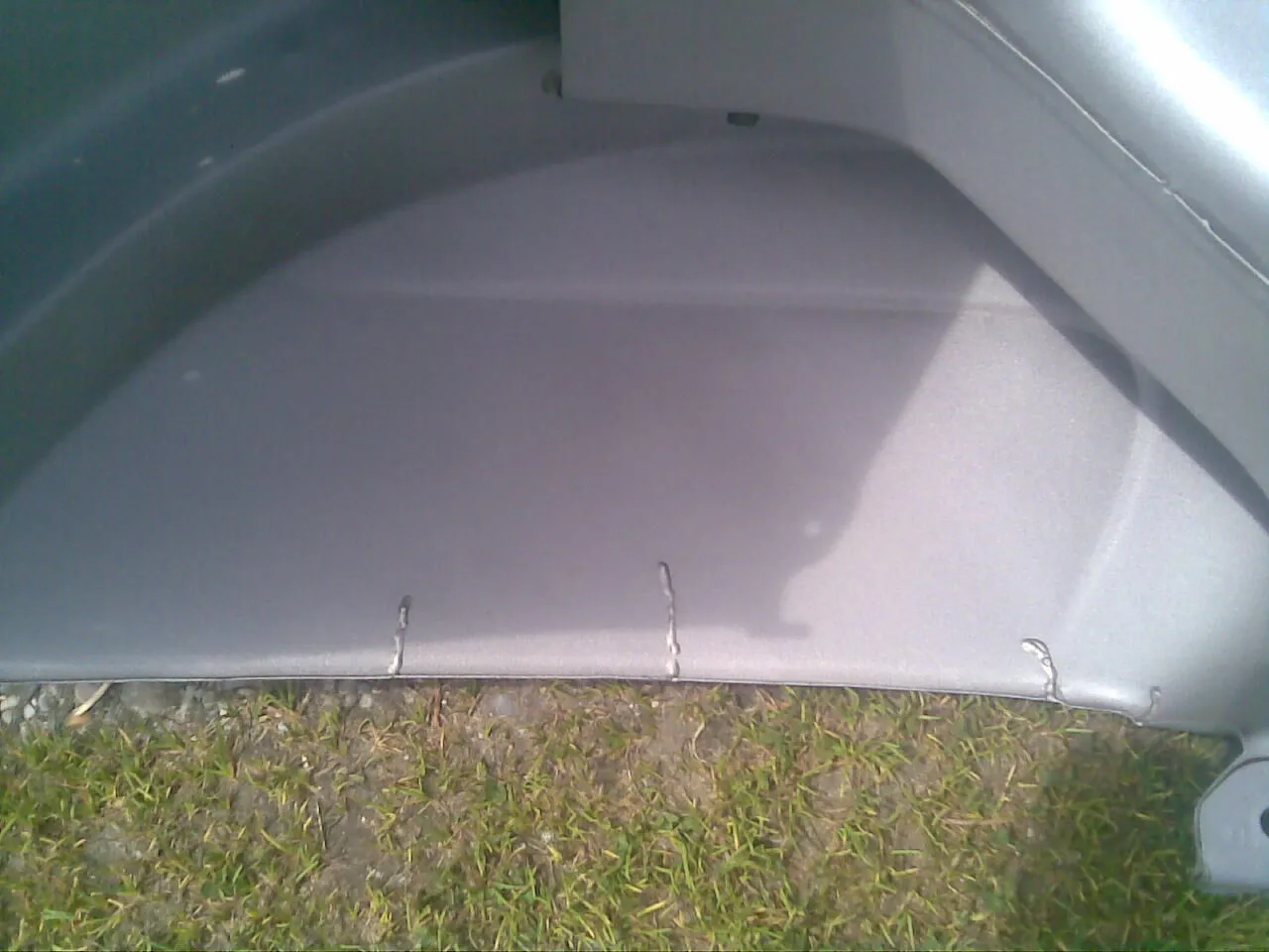

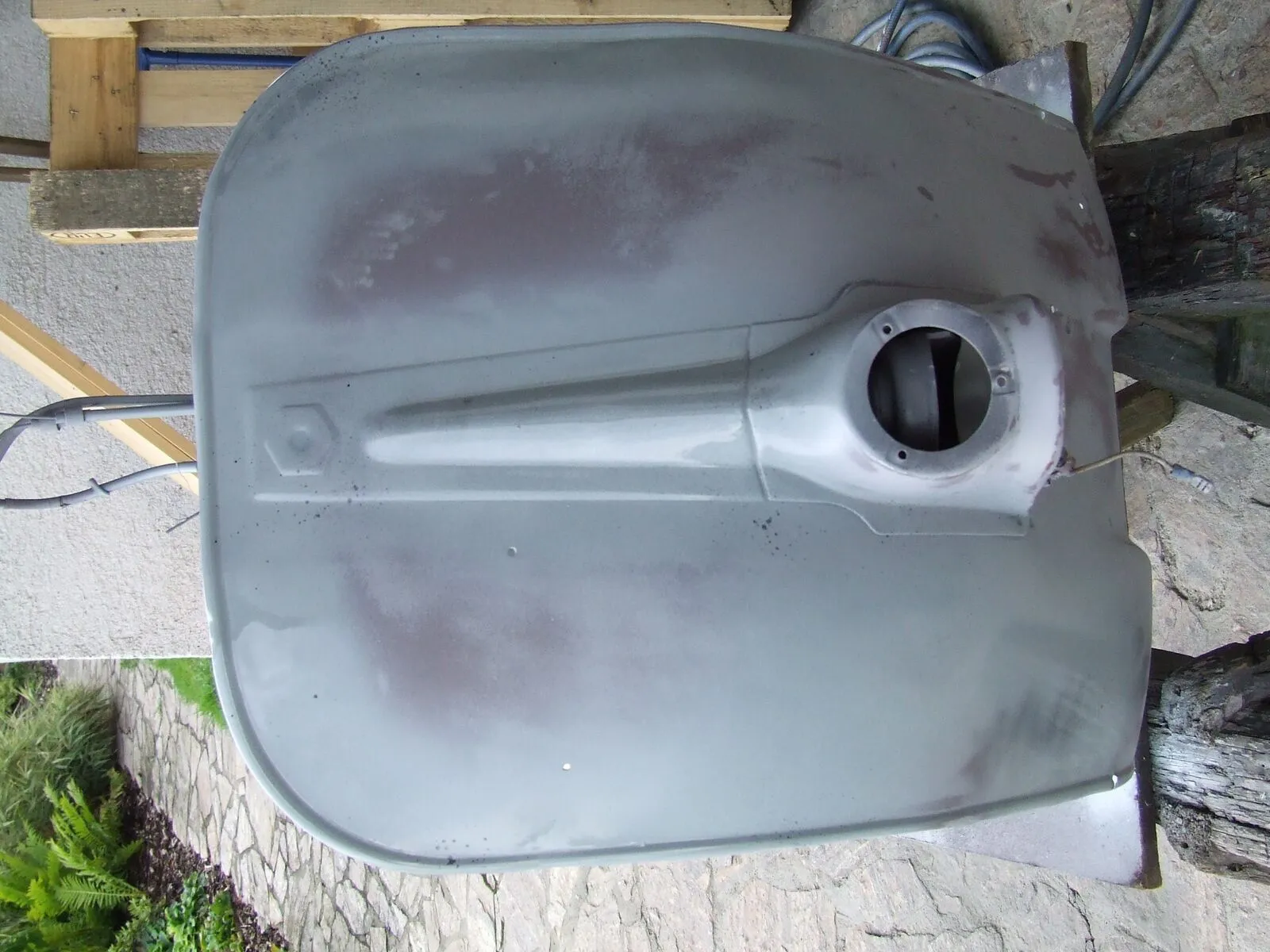

  • so unterboden und innenseiten sind gelackt >> tiefschwarz

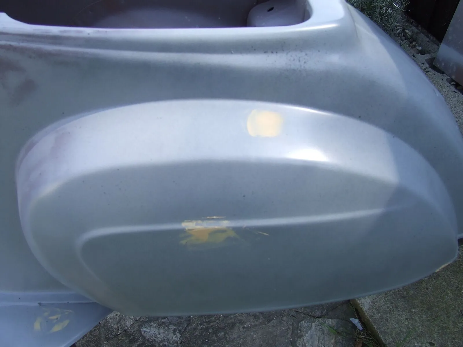

    nachdem der füller geschliffen war hab ich heute nochmal tw gefüller >> war mit dem ergebniss noch nicht zufrieden
    lack hab ich auch schon >> wird Azzurro metallizzato >> original Vespa dienstag wird lackiert klatschen-)
    Member of "Rogue Unit SC"
    Der Teufel hört Techno

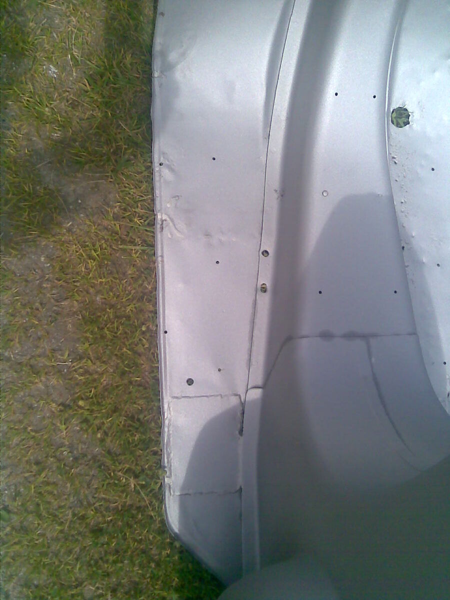

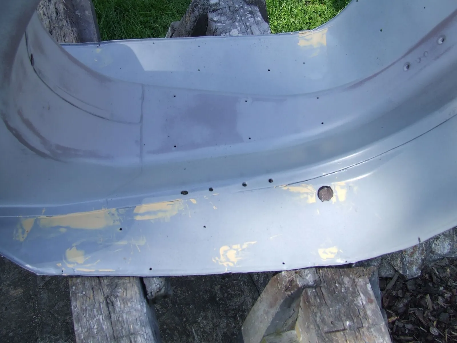

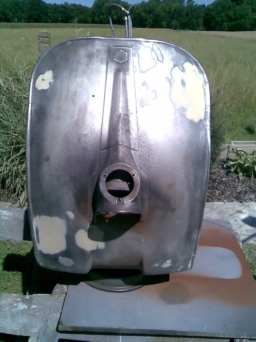

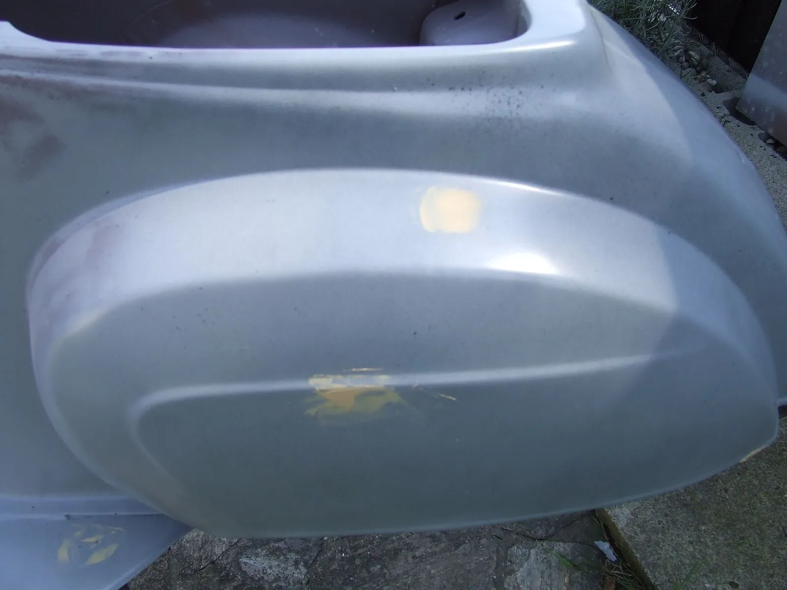

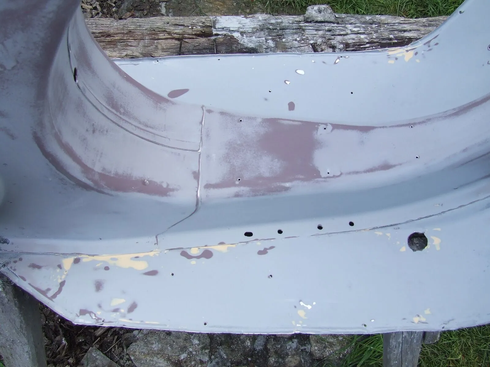

  • Zitat
    gandisgarage',/forum/?postID=198283#post198283]Aber das Trittblech ist hinten bei der schönen Sicke ein bischen wellig :whistling:
    tja ich wollte das komplette trittblech tauschen >> das hätte ihm zulange gedauert 8| >> so musste ich das beste draus machen >> mit ausdengeln war auch nix waren tw bleche einfach aufs löchrige blech geschweißt

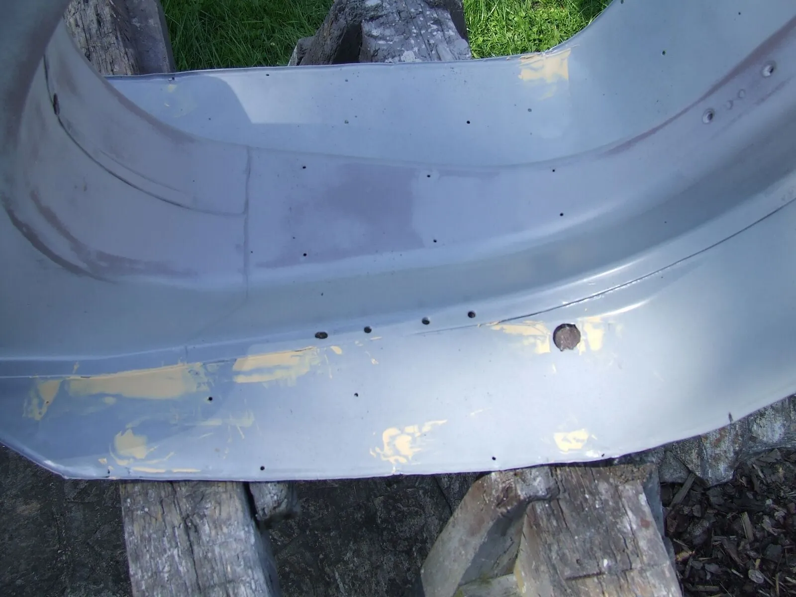

  • was benutzt du denn für ne spachtelmasse. weil es immer heißt:"uh spachteln, des vibrierts dir weg". wobei ich sagen muss dass ich auch gespachtelt habe und seit nem halben ja kein problem damit habe...
    Suche:
    v 50 spezial tank, seitenklappe v50 spezial, lack egal
  • Ja normale Spachtelmasse für die Autobranche. es kommt immer auf die Vorarbeit an, wenn nciht sauber entfettet oder angeschliffen ist ists klar dass sich der Spachtel irgendwann löst 8)

  • Zitat
    welchen ich gerade erwische ;)
    am liebsten ist mir der Aluspachtel von Berner
    [Blockierte Grafik: https://shop.berner.eu/medias/sys_master/8450891438385312.jpg]
    aber wichtiger ist halt auch wie dick der spachtel aufgetragen wird je dünner um so flexibler ist das ganze >> auch zinn sollte so dünn wie möglich aufgetragen werden

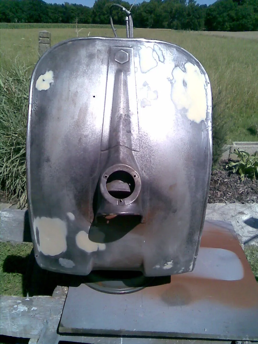

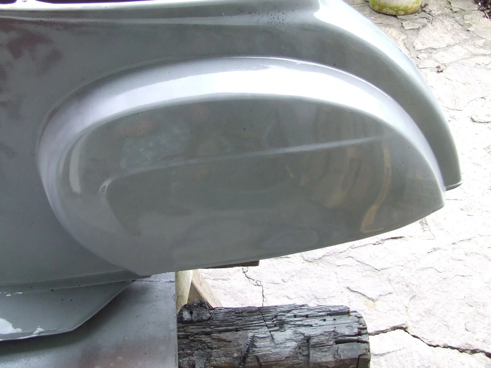

  • so es ist geschafft heute nochmal paar kleine unebenheiten gespachtelt und dann war nochmal schleifen angesagt >> den ganzen unkenrufen zu trotz ich LIEBE die ganze schleiferei ^^
    am donnerstag gibts dann die Fotos von lackierten Roller :thumbup:
