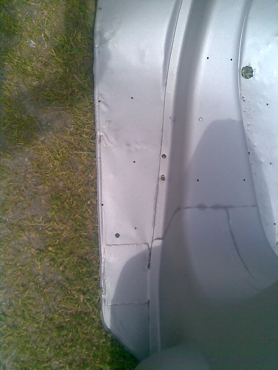

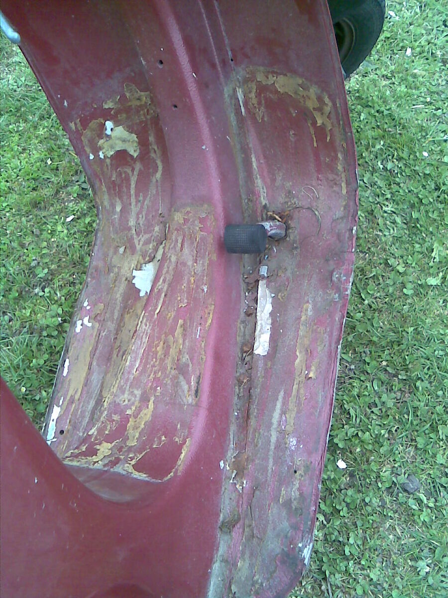

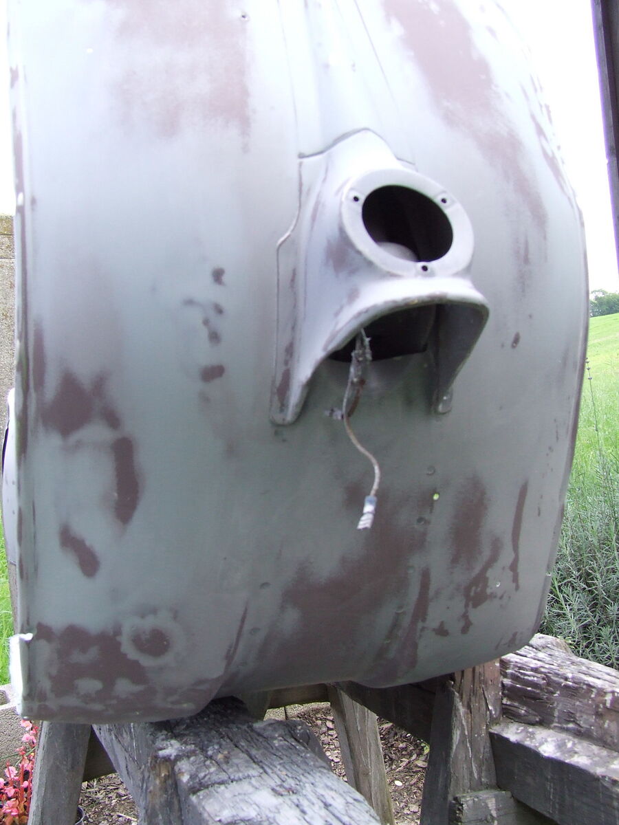

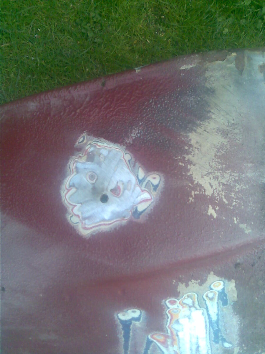

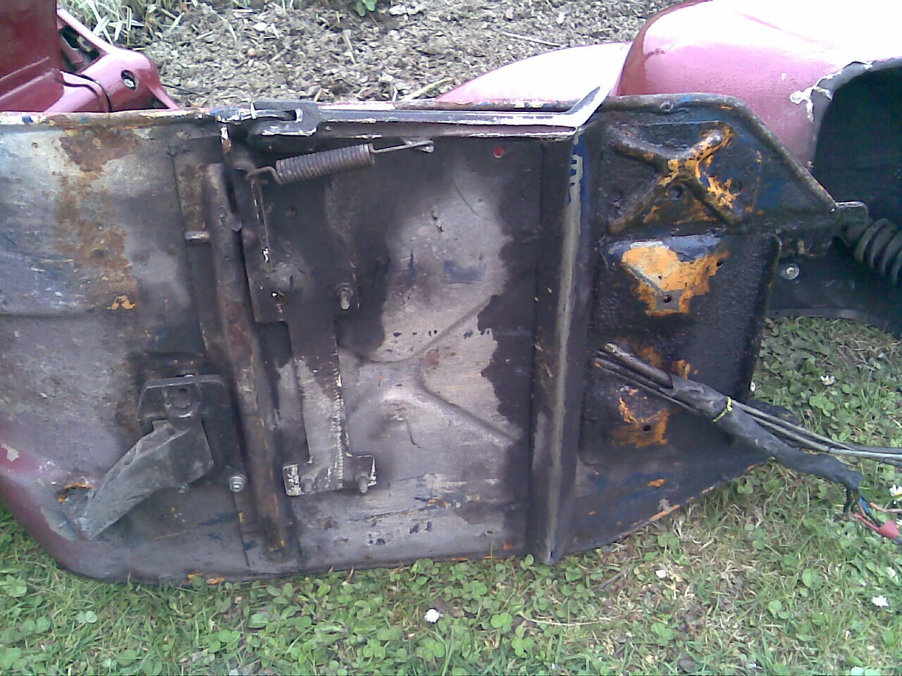

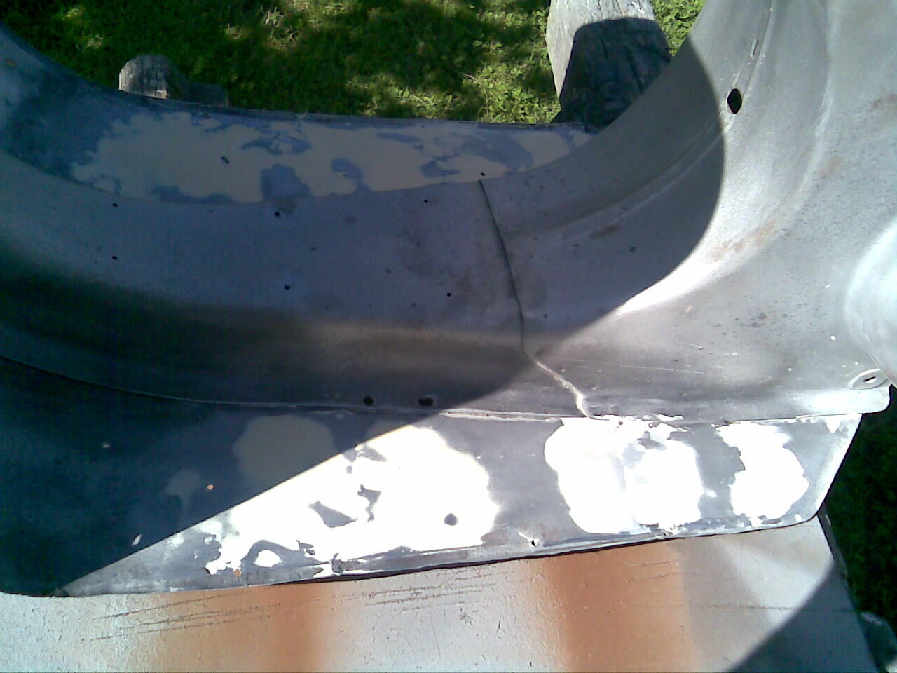

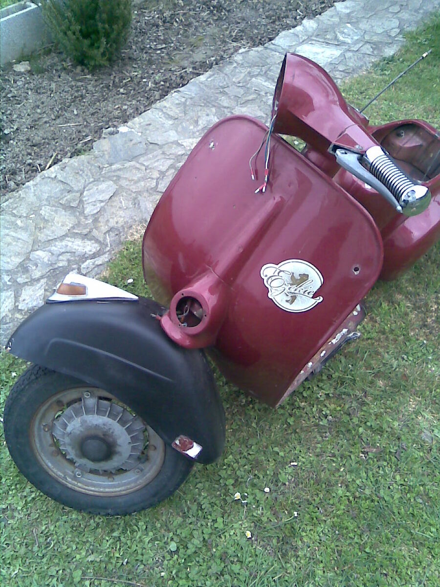

    mein cousin hat zum 30iger eine 50s geschenkt bekommen die ich jetzt wieder für ihn restaurienen soll >> dezentes silber met mit speedblocks am beinschild :love:

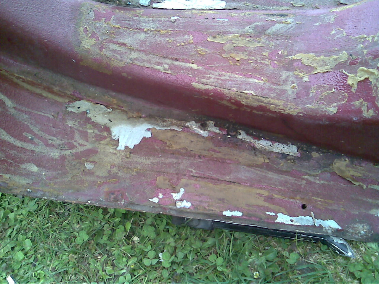

    rahmen ist tw (trittblech,beinschild ) cm dick zugespachtel und auch mit polyesterfüller wurde nicht gespart dazu noch steinschlagschutz ,überall löcher gebohrt und blech tw sehr rissig und als querstrebenersatz ein winkeleisen eingeschweißt
    Motor ist aber noch gelaufen ,75er polini mit 16er membranansauger (drehschieber ist im eimer ) polinischnecke , wird aber komplett überholt und etwas aufgepimpt

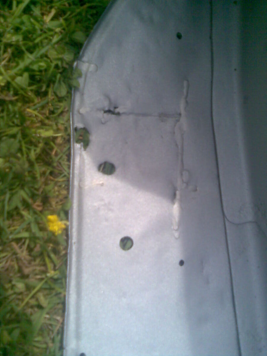

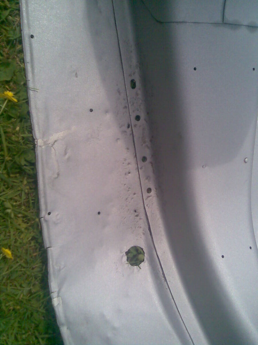

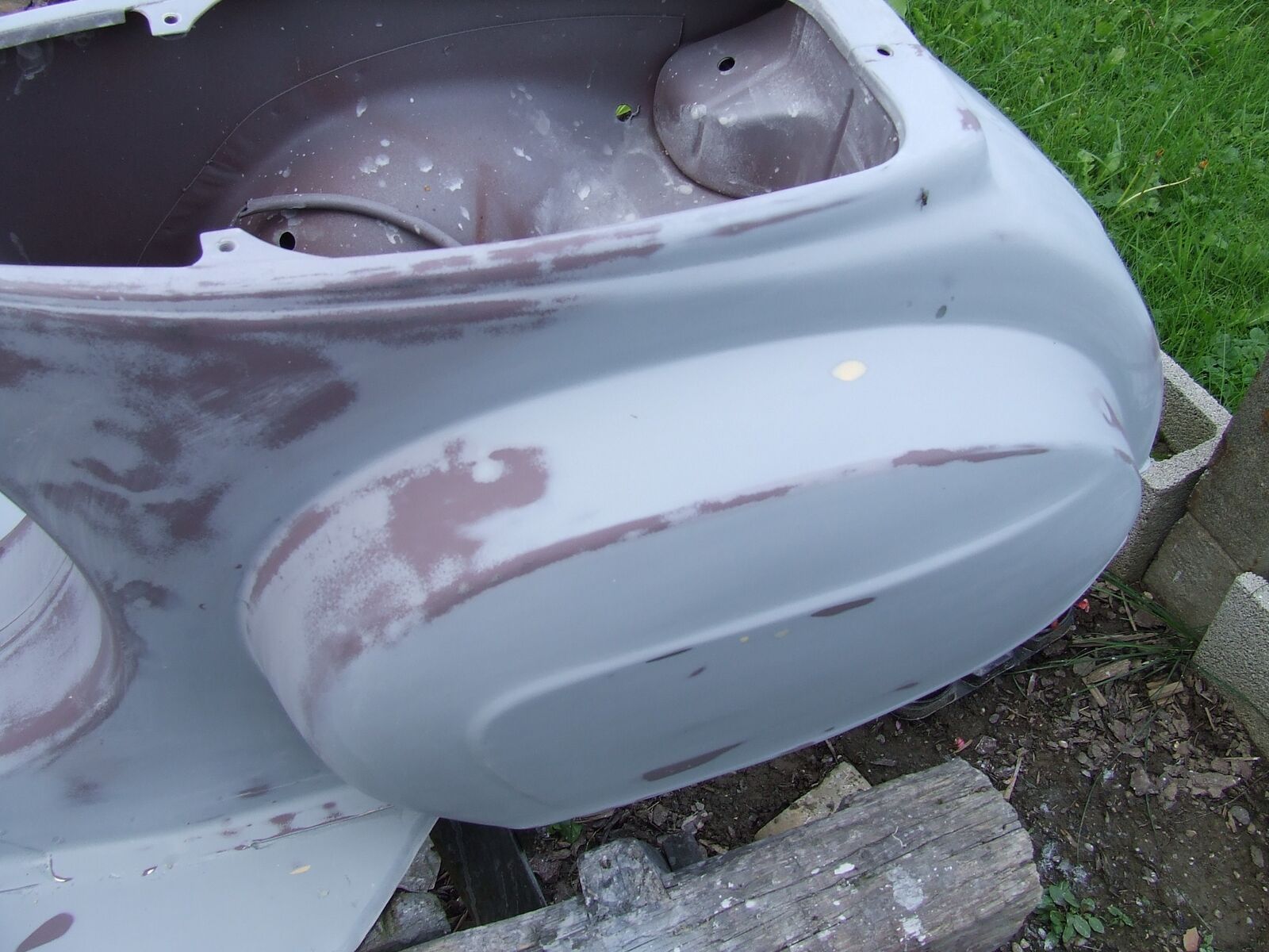

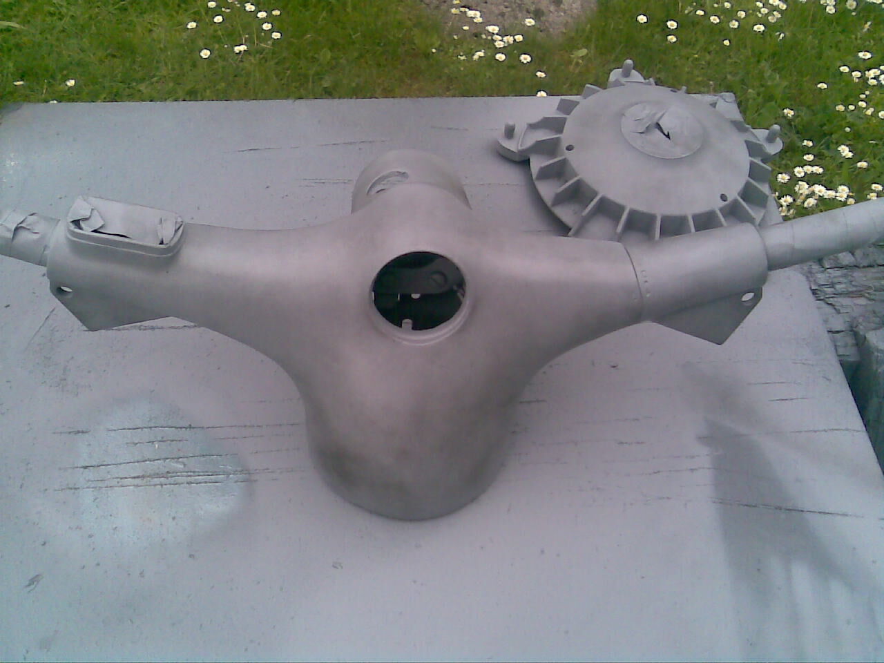

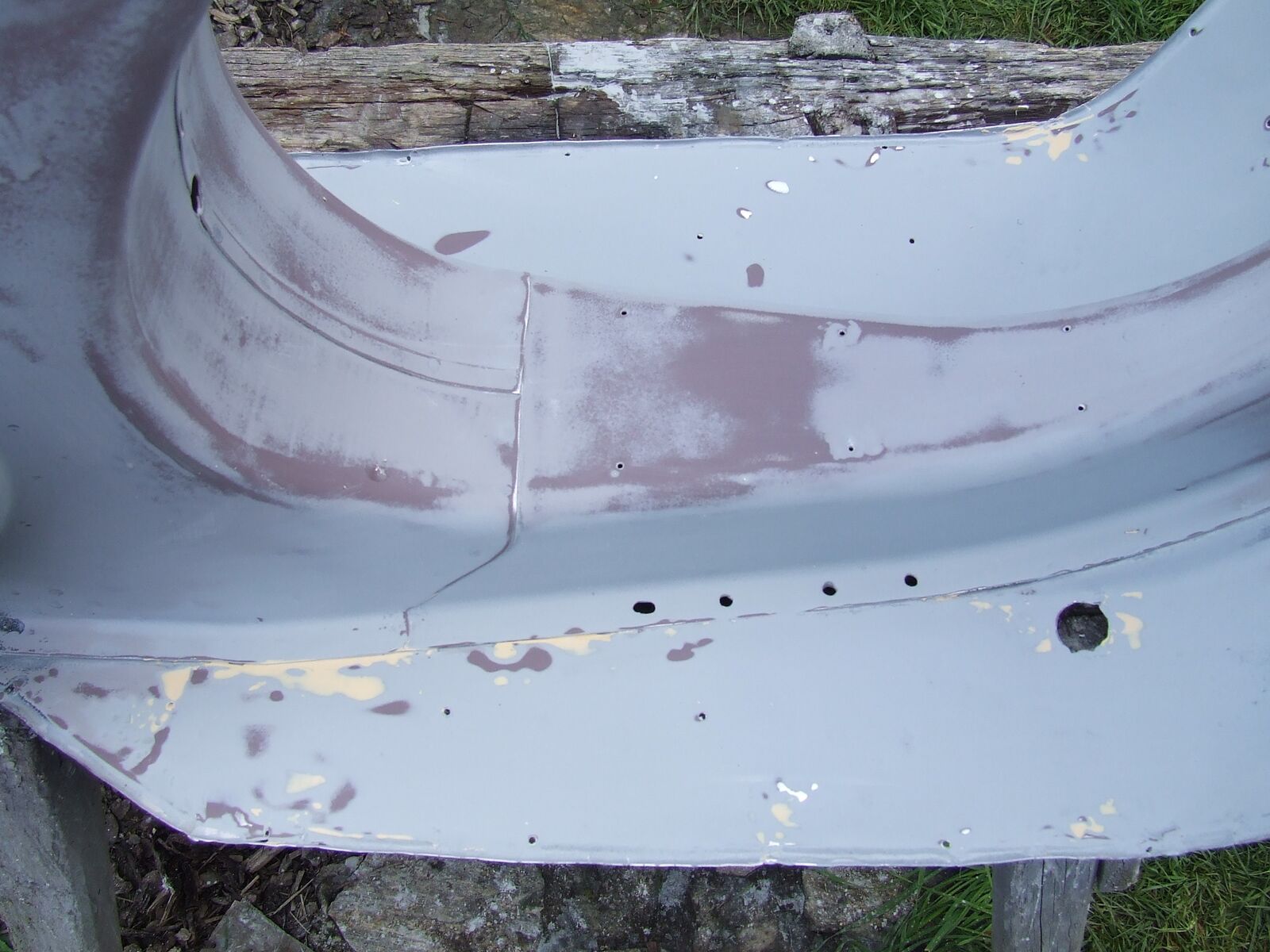

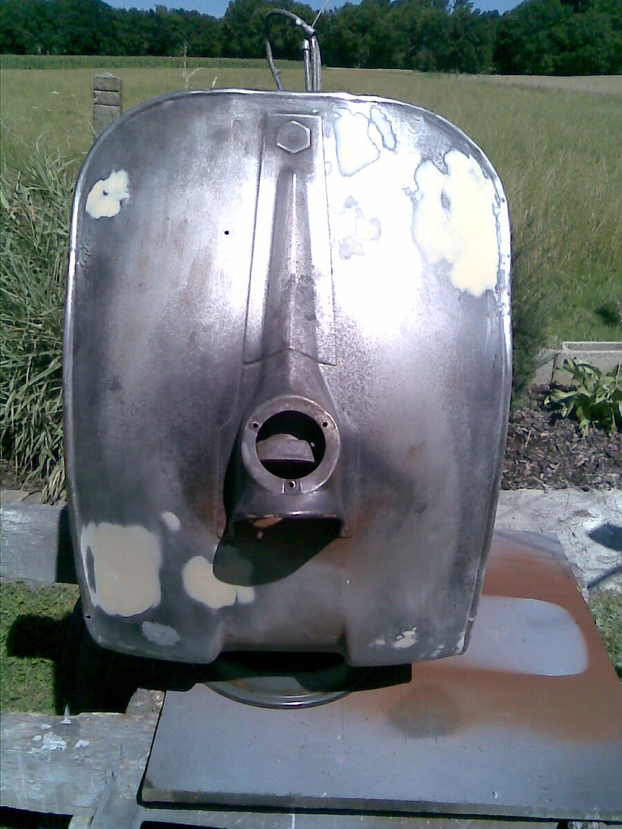

    Rahmen ist zurück von strahlen , sieht gar ned so schlimm aus wie vermutet
    wurde WIG geschweißt >> also wurde von jemanden der ahnung hat gemacht >> die 10schichten farbe :D würden aber eher vom metzger gemacht 8|

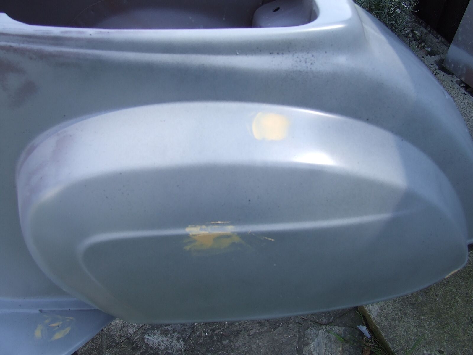

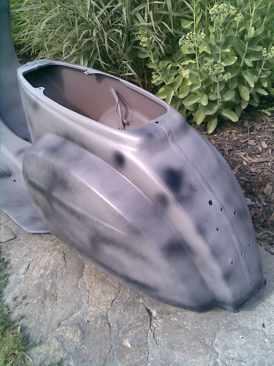

    Lenkerkopf, Seitendeckel, Gabel & Bremstrommel sind bereits gefüllert ,

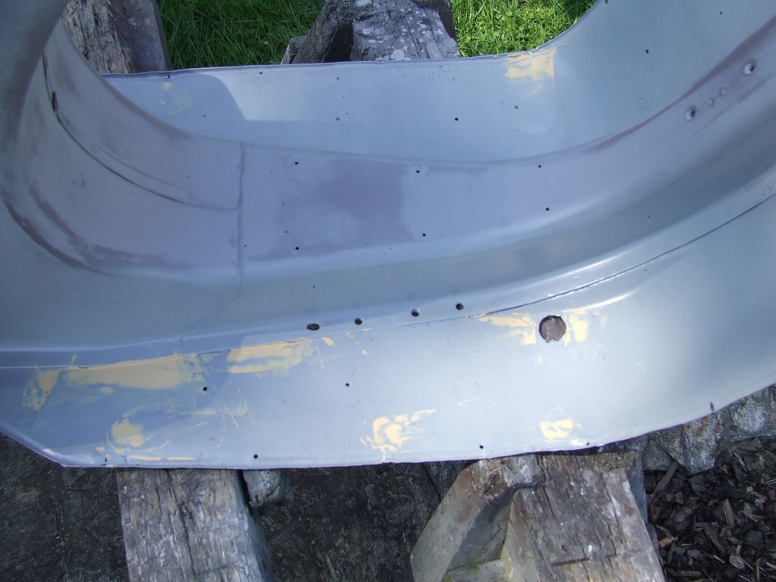

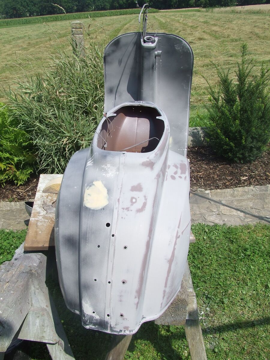

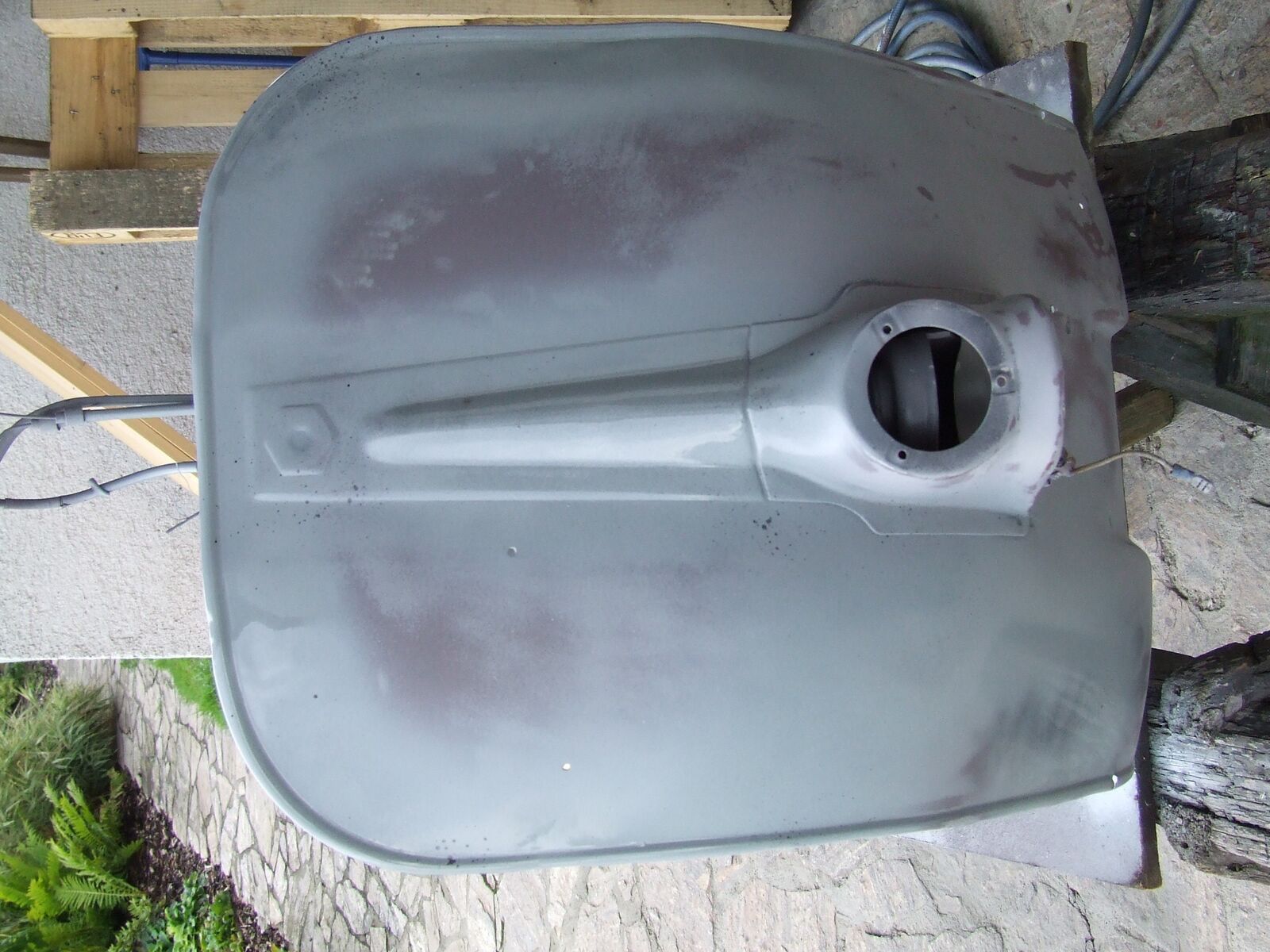

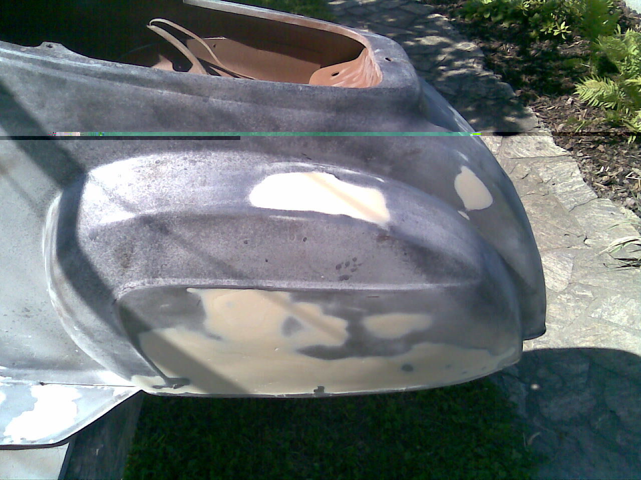

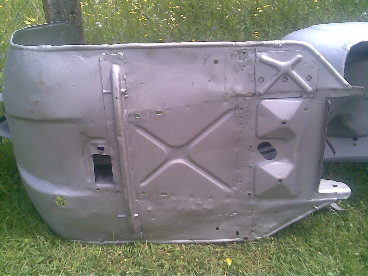

    so endlich wieder etwas weitergekommen >> gestern quertraverse eingeschweißt und löcher zugeschweißt
    heute gespachtelt , geschliffen und gefüllert
    nächste woche gehts ans Füllerschleifen , vielleicht bekomm ich nen halben tag frei dann wird am kommenden samstag bereits lackiert froehlich-)

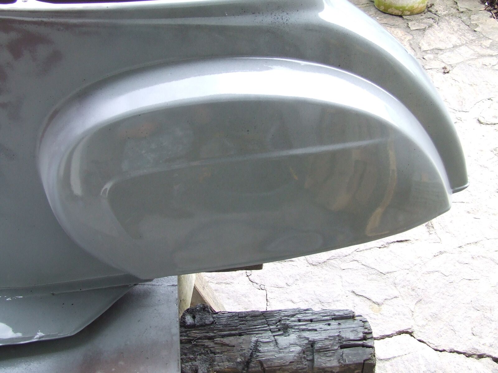

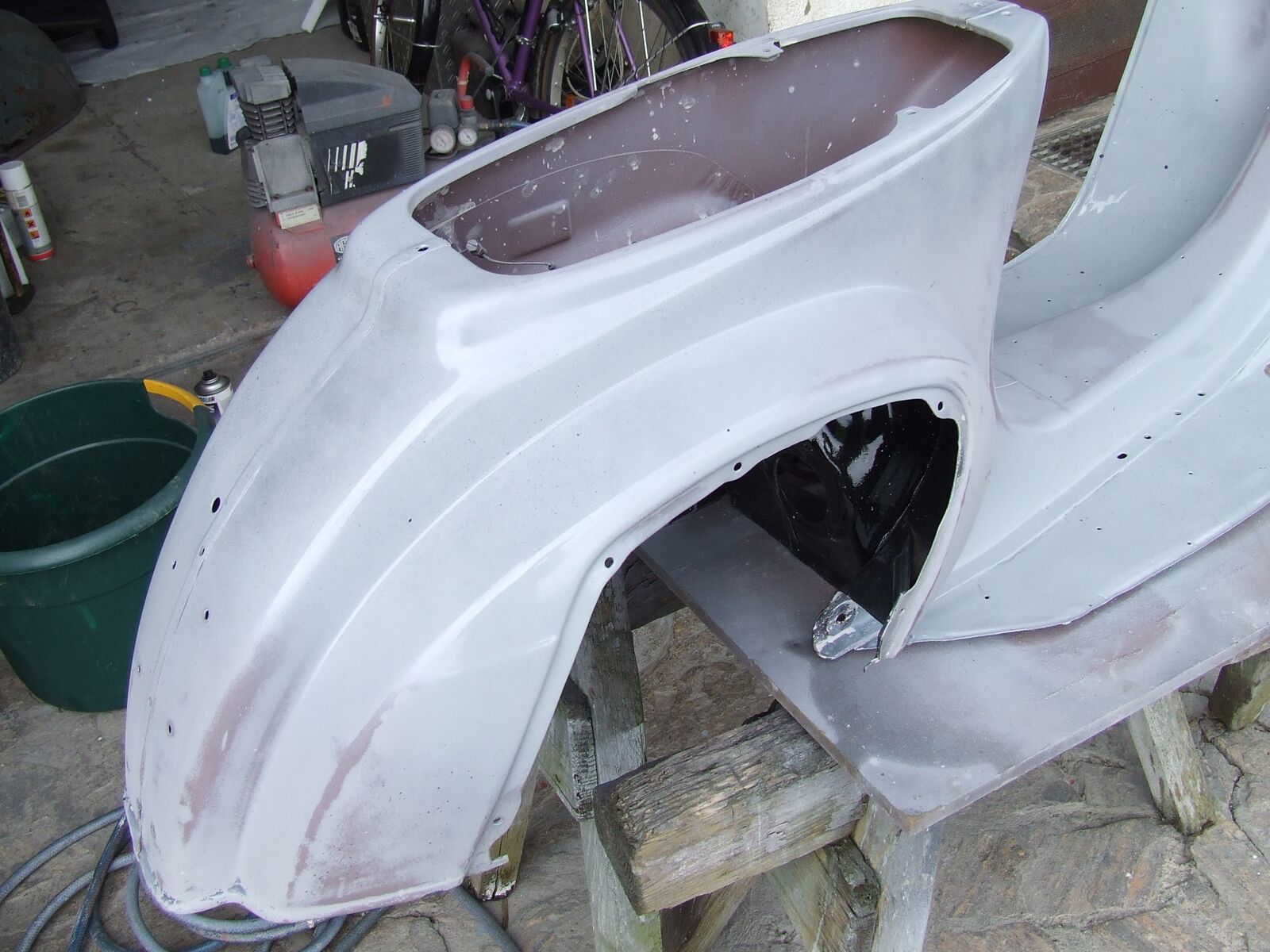

    • August 23, 2008 at 20:00

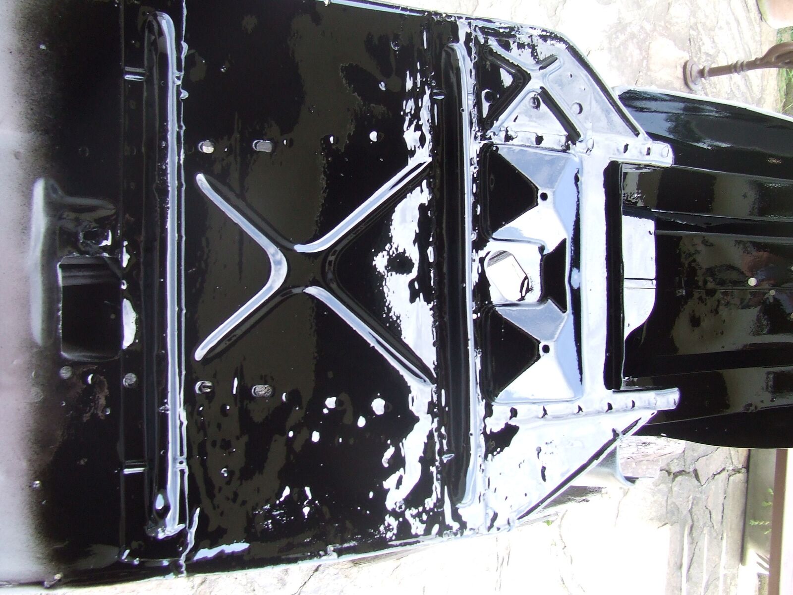

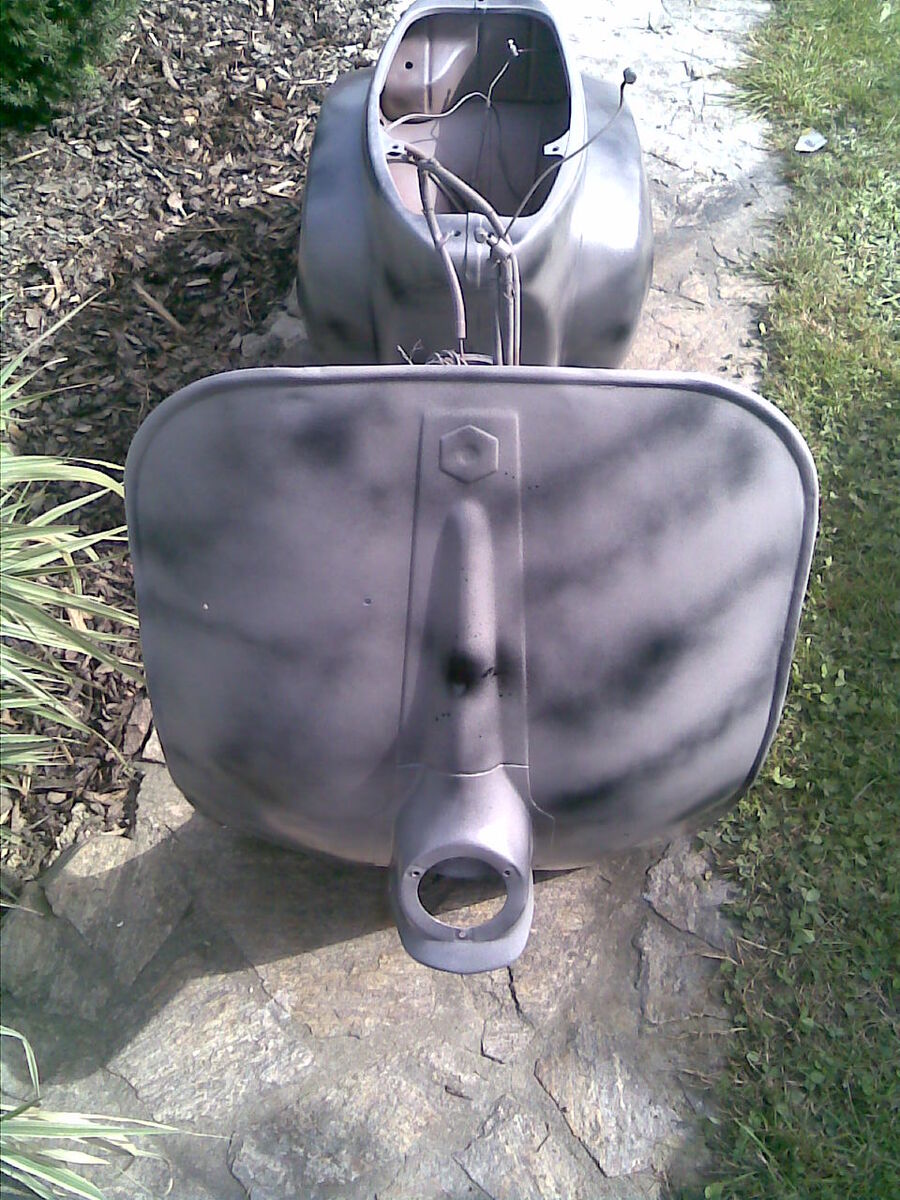

    so unterboden und innenseiten sind gelackt >> tiefschwarz
    nachdem der füller geschliffen war hab ich heute nochmal tw gefüller >> war mit dem ergebniss noch nicht zufrieden
    lack hab ich auch schon >> wird Azzurro metallizzato >> original Vespa dienstag wird lackiert klatschen-)

    • August 23, 2008 at 20:43
    Aber das Trittblech ist hinten bei der schönen Sicke ein bischen wellig :whistling:

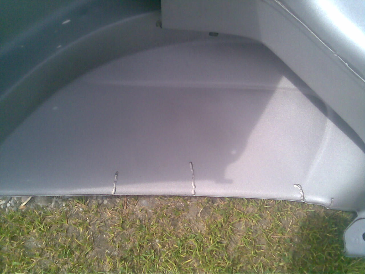

    • August 23, 2008 at 22:01
    gandisgarage',/forum/?postID=198283#post198283]Aber das Trittblech ist hinten bei der schönen Sicke ein bischen wellig :whistling:
    tja ich wollte das komplette trittblech tauschen >> das hätte ihm zulange gedauert 8| >> so musste ich das beste draus machen >> mit ausdengeln war auch nix waren tw bleche einfach aufs löchrige blech geschweißt

    was benutzt du denn für ne spachtelmasse. weil es immer heißt:"uh spachteln, des vibrierts dir weg". wobei ich sagen muss dass ich auch gespachtelt habe und seit nem halben ja kein problem damit habe...

    Ja normale Spachtelmasse für die Autobranche. es kommt immer auf die Vorarbeit an, wenn nciht sauber entfettet oder angeschliffen ist ists klar dass sich der Spachtel irgendwann löst 8)
    welchen ich gerade erwische ;)
    am liebsten ist mir der Aluspachtel von Berner
    [Blockierte Grafik: https://shop.berner.eu/medias/sys_master/8450891438385312.jpg]
    aber wichtiger ist halt auch wie dick der spachtel aufgetragen wird je dünner um so flexibler ist das ganze >> auch zinn sollte so dünn wie möglich aufgetragen werden
