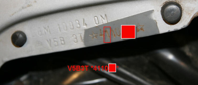

Also, hier die Misere auf Bildern. Ein Bild sagt ja bekanntlich mehr als tausend Worte. Die 3. Ziffer (rot eingerahmt) ist abweichend.

Irgendwie sieht das Typenschild aus, als wäre es nachträglich angebracht bzw. das ursprüngliche Schild ersetzt worden. Die Nieten und die Ziffern der Fahrgestellnummer wirken zumindest für mich so. Wäre auch nicht ganz unwahrscheinlich, dass bei der nachträglichen Anfertigung ein Fehler unterlaufen ist.
Als Abhilfe würde ich vorschlagen, dass du dir so ein Schild blanko besorgst (gibts z. B. hier) und dir da die zur Rahmennummer passende Nr. einschlagen oder gravieren lässt.
Das ist nicht illegal, entscheidend ist ja die im Rahmen selbst eingeschlagene Nummer.
Dann sollte es keine Probleme mit neuen Papieren geben.

Mit diesen Papieren werde ich dann zum TUEV gehen und eine $21 Abnahme machen. Damit der TUEV nich nervös wird, werde ich vorher das Typenschild anpassen und die Seriennummer in das Alu-Schild drücken, die hinten in der Karosse ist.

Wie ich es verstanden habe ist ja der Teil nach dem Prefix in der Tat nur die Fertigungsnummer, d.h. die beiden Nummern dürfen nicht voneinender abweichen, da mein Typenschild ja dann die Karosserienummer von irgend einer anderen V50 Spezial hat.
