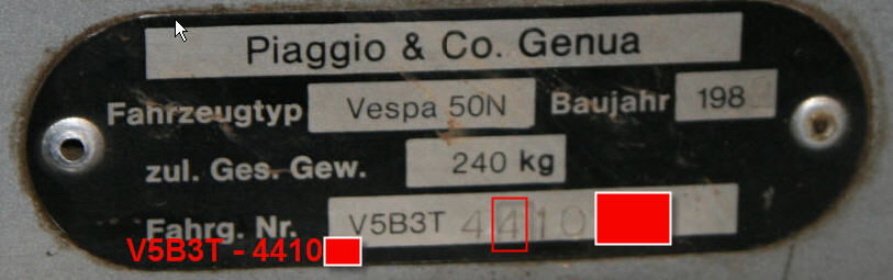

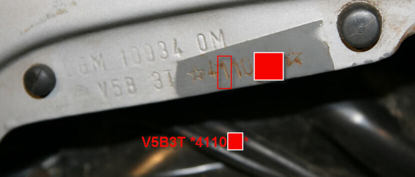

    Also, hier die Misere auf Bildern. Ein Bild sagt ja bekanntlich mehr als tausend Worte. Die 3. Ziffer (rot eingerahmt) ist abweichend.
    @ Rita: Papiere scannen kann ich ja nicht sind ja keine Papiere da. Die Nummern weichen ja zwischen Karosserie und Alu-Schild ab.

    Irgendwie sieht das Typenschild aus, als wäre es nachträglich angebracht bzw. das ursprüngliche Schild ersetzt worden. Die Nieten und die Ziffern der Fahrgestellnummer wirken zumindest für mich so. Wäre auch nicht ganz unwahrscheinlich, dass bei der nachträglichen Anfertigung ein Fehler unterlaufen ist.
    Als Abhilfe würde ich vorschlagen, dass du dir so ein Schild blanko besorgst (gibts z. B. hier) und dir da die zur Rahmennummer passende Nr. einschlagen oder gravieren lässt.
    Das ist nicht illegal, entscheidend ist ja die im Rahmen selbst eingeschlagene Nummer.
    Dann sollte es keine Probleme mit neuen Papieren geben.
