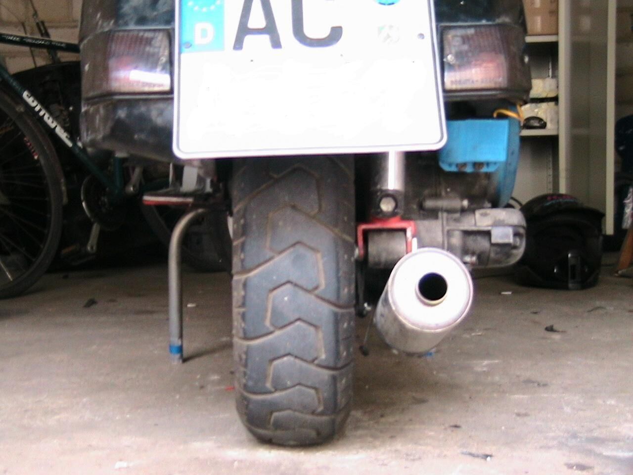

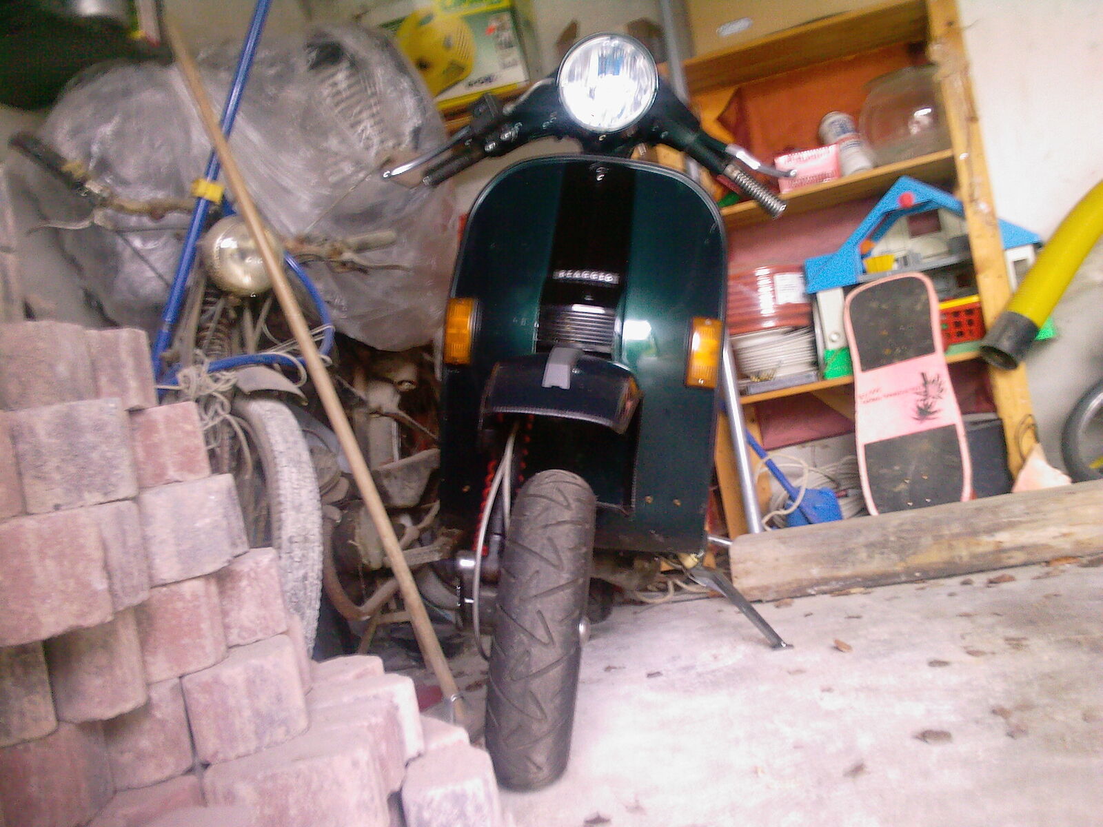

    • April 25, 2008 at 19:23
    Hinten Bridgestone Molas 16 120/90-10 64J mit zwei unterlegscheiben an jedem gewindebolzen, geht bei mir problemlos und schleift nicht am kuludeckel.
    Vorne Bridgestone Molas 27 100/90-10 36J

    • April 25, 2008 at 20:17
    Zwei Unterlegscheiben=ca2mm Spurversatz,dazu der Motor auf der rechten Seite.Kann ganz schön schräg werden beim Fahren.Dem Fahrverhalten und Geradeauslauf dient das nicht so sehr .Bei ner 80 OK,bei den großen(und starken) ist das hald so ne Sache...
