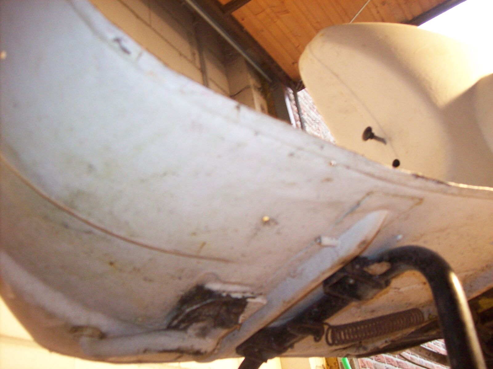

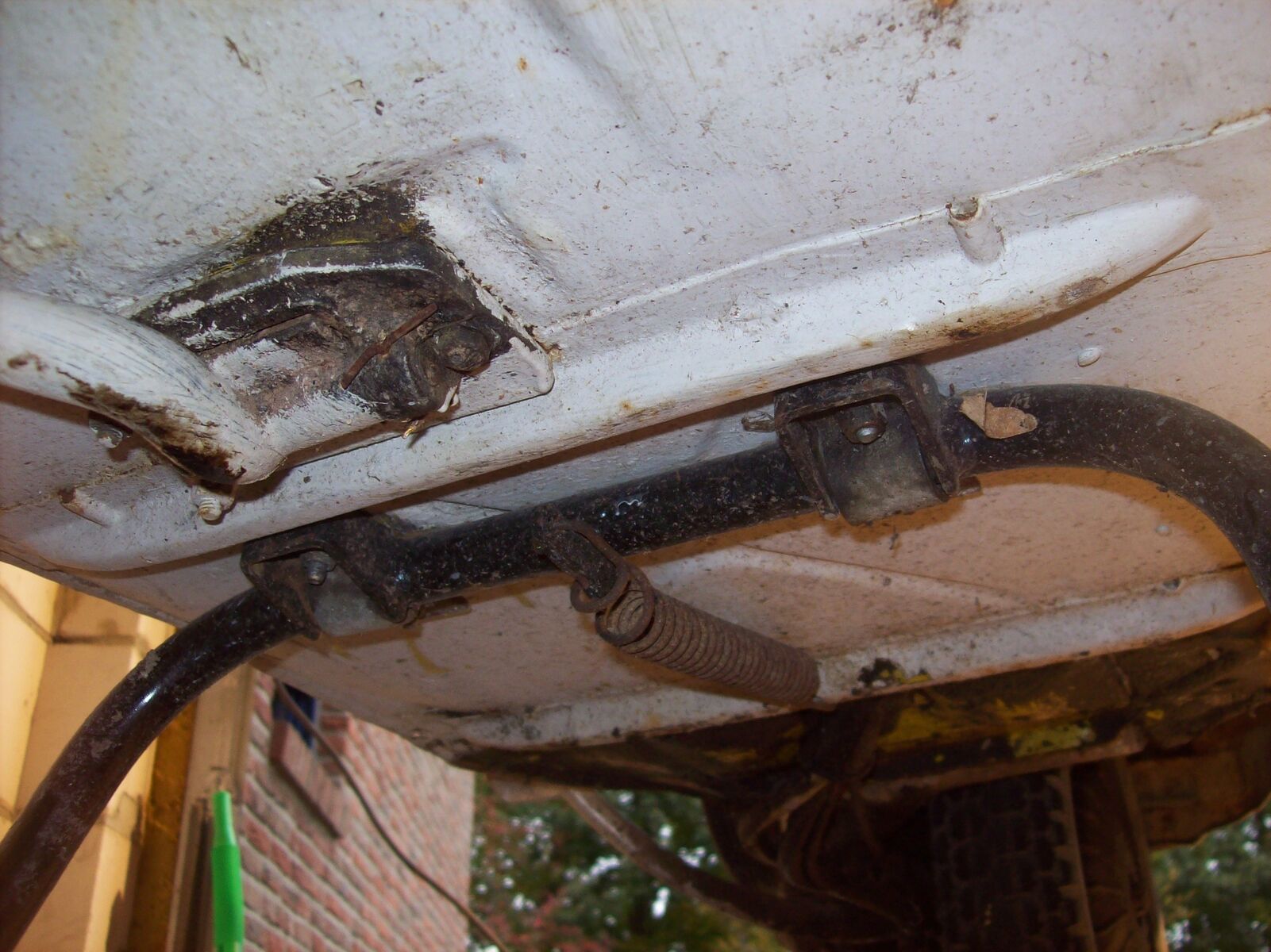

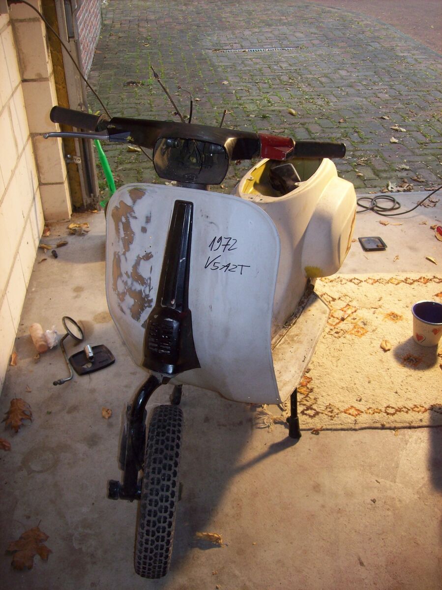

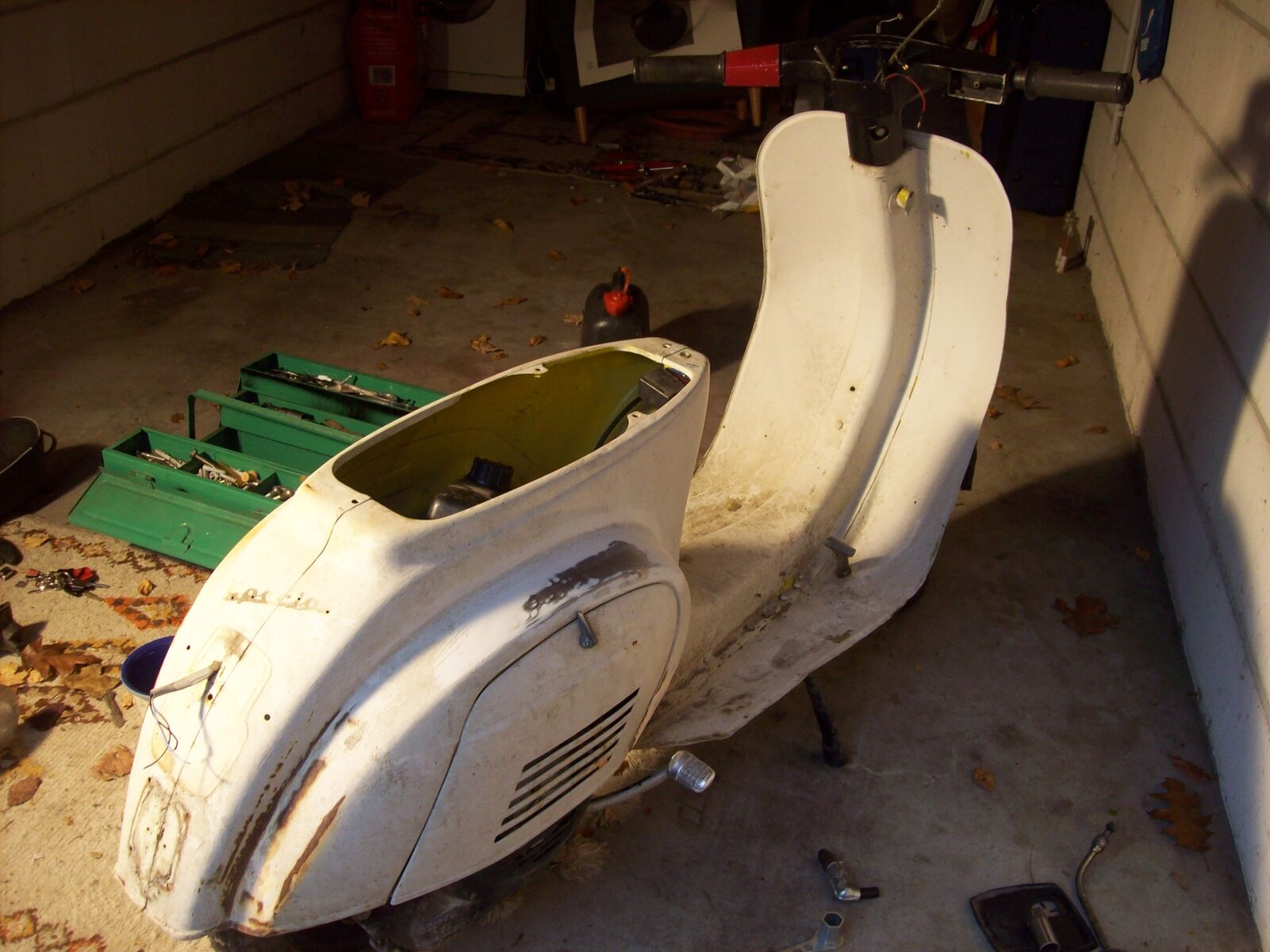

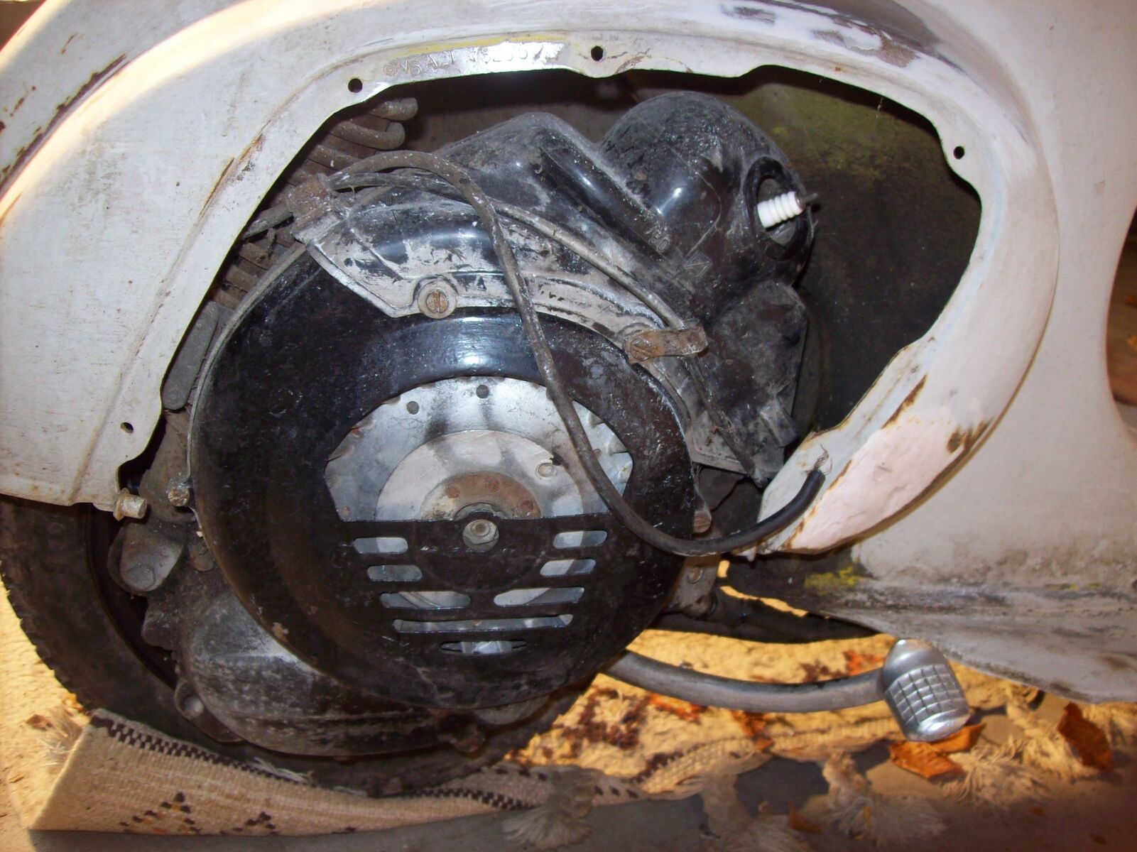

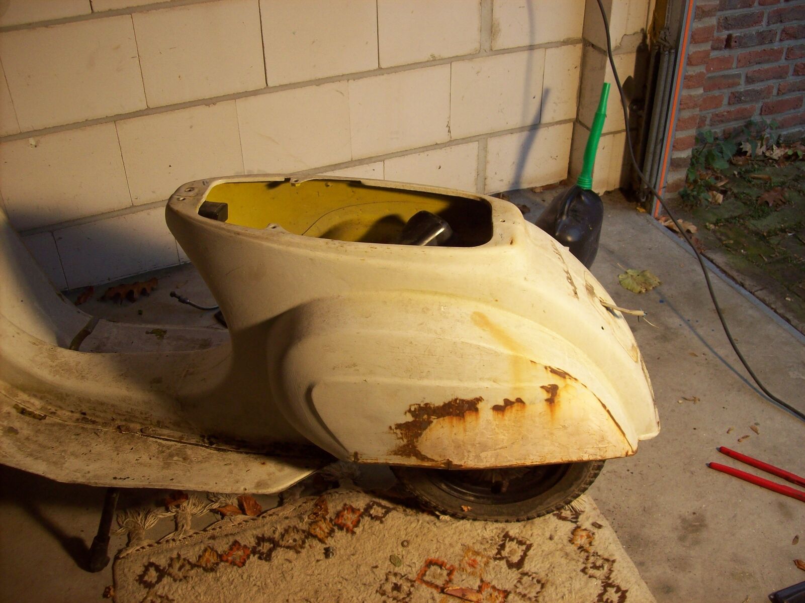

    Hey!
    Meine erste Vespa! :-7
    Nun steht sie endlich bei mir zuhause!
    Hab gerade mal versucht sie anzutreten. . . war aber leider erfolglos da kein Zündfunke vorhanden ist.
    Mal sehen woran das liegen könnte.
    Wollt sie euch auch erst einmal zeigen und sagen was ihr so über sie denkt :)
    Tacho,Scheinwerfer, neuer kotflügel, Rücklicht und sitzbank hab ich übrigens auch noch bekommen.

    Nicht schlecht.
    komplettrestauration?
    ich hab auch grad vor drei wochen meine erstes projekt gestartet :D
    viel zu tun, sag ich dir

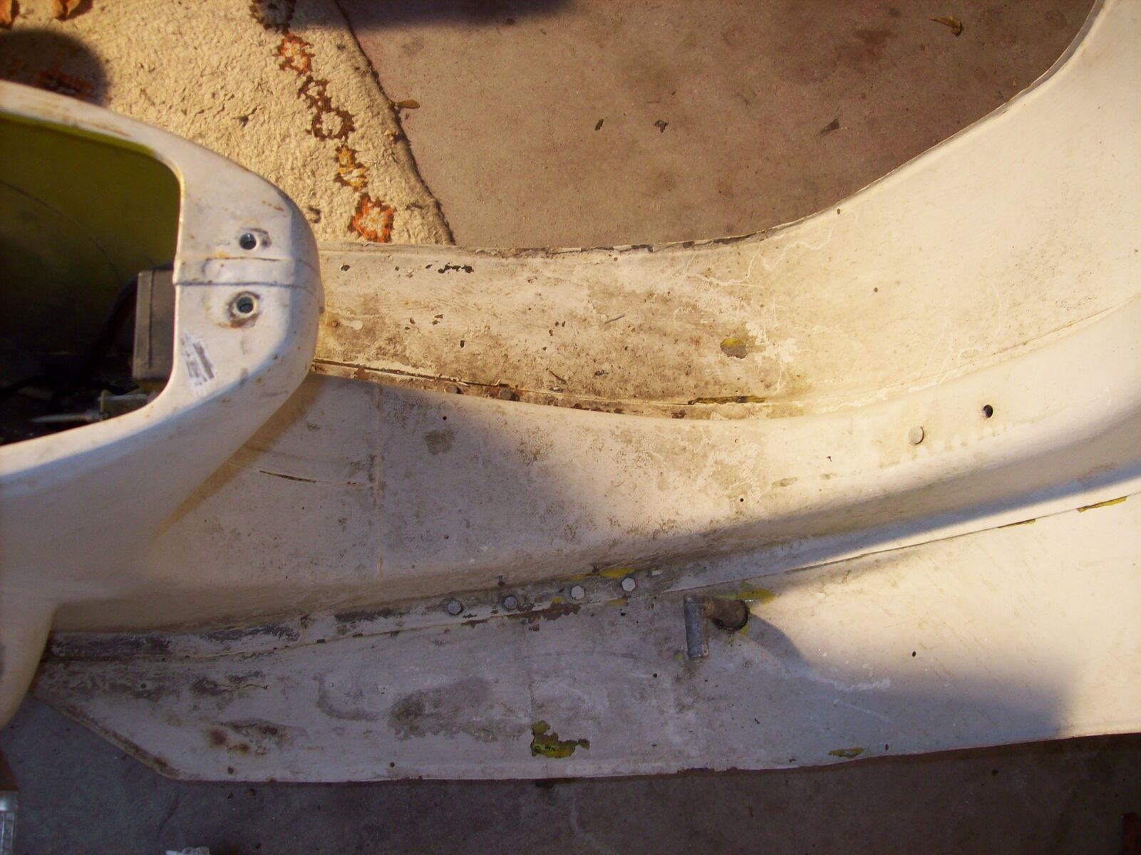

    Also ich möchte es nich "Restauration" nennen da sich sonst einige sicherlich wieder aufregen werden :)
    Ich möchte den Motor überholen reinigen usw.
    Die Karosserie möchte ich komplett wieder herrichten.

    also die Karosse sieht alles in allem auf den Bildern noch recht gut aus. Lässt Sandstrahlen? Bin gespannt wie es unter dem "fachmännischen" (achtung Ironie) Lack aussieht.

    ja ich denke schon. Was kostet das denn so?
    Falls meine konakte da nicht reichen :)

    von Strahler zu Strahler verschieden. von 50€ bis ich meine schon 120€ gelesen zu haben. Ich hab 60€ bezahlt (soweit ich mich erinnern kann)

    okay!Mit 60 Euro währe ich einverstanden. Naja mal sehen was es hier in der nähe so gibt und kostet.
    Ansonsten hab ich wohl sehr viel Handarbeit vor mir . . .

    Habt ihr evtl. nen Tipp für mich was es sein kann wenn man nur einen sehr leichten Zündfunken bekommt? Und das auch nur wenn ich das Kabel beim treten am Rahmen reibe.
    "Du darfst nie einen Menschen, der nicht zur Familie gehört merken lassen, was du denkst." Don Corleone
    • October 26, 2009 at 09:45
    Natürlich muss das Kabel auf Masse liegen, damit ein Funke entsteht. Wenn der Lack am Rahmen dick ist, kann es sein, dass der Funke nicht stark wird. Halte das Kabel beim Kicken mal ans Motorgehäuse.
  • Mattia Antonio
    446
    83
    NRW/ Xanten
    V50 special Bj.72
    • October 26, 2009 at 09:51
    Dabei passiert leider das selbe. Es kommt nur ein sehr schwacher zündfunke.
    • October 26, 2009 at 09:54
    Haben die Zündkontakte den richtigen Abstand bzw. sind sie nicht zu stark abgenutzt?
    Klickst du.

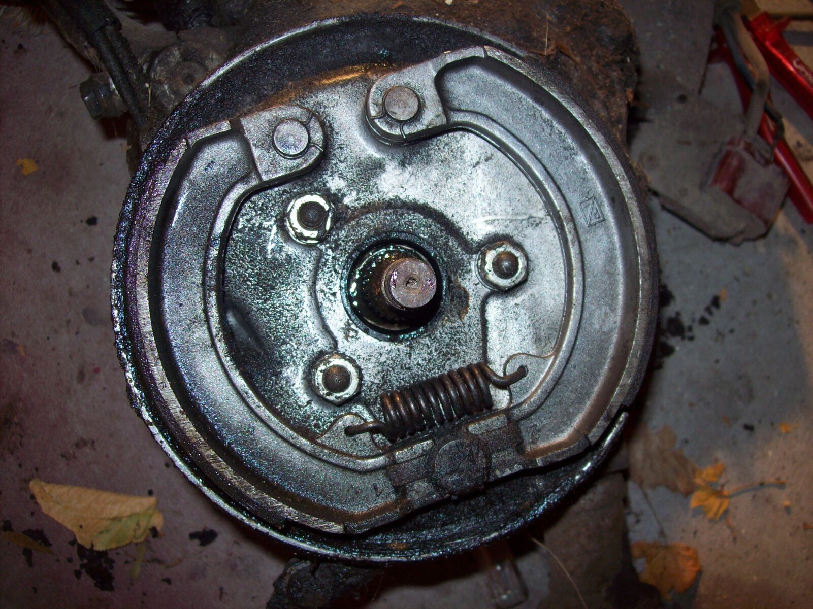

    Hey!
    Hab nun erstmal die Vespa zerlegt.
    Beim Schrauben ist aufgefallen das im "Bremsegehäuse" (ich nenn es einfach mal so) also in der Bremse viel öl ist was mich darauf schließen lässt das die Simmeringe ernäuert werden sollten.
    Ich habe nun vor den Motor erstmal mit Bremsenreiniger zu säubern und dann den Motor zu überholen.
    Könntet ihr mir sagen was ich da so alles brauche für meinen Motor?
    Habe schon viel gelesen habe aber angst mir das falsche zu kaufen.
    Ach noch eine Frage! hat schon mal jemand versucht den Lack mit abbeizer zu entfernen?
    Gruß Mattia

    schau mal in tipps n tricks
    Mensch sogod hat da ne liste gemacht die für dich bestimmt ist
