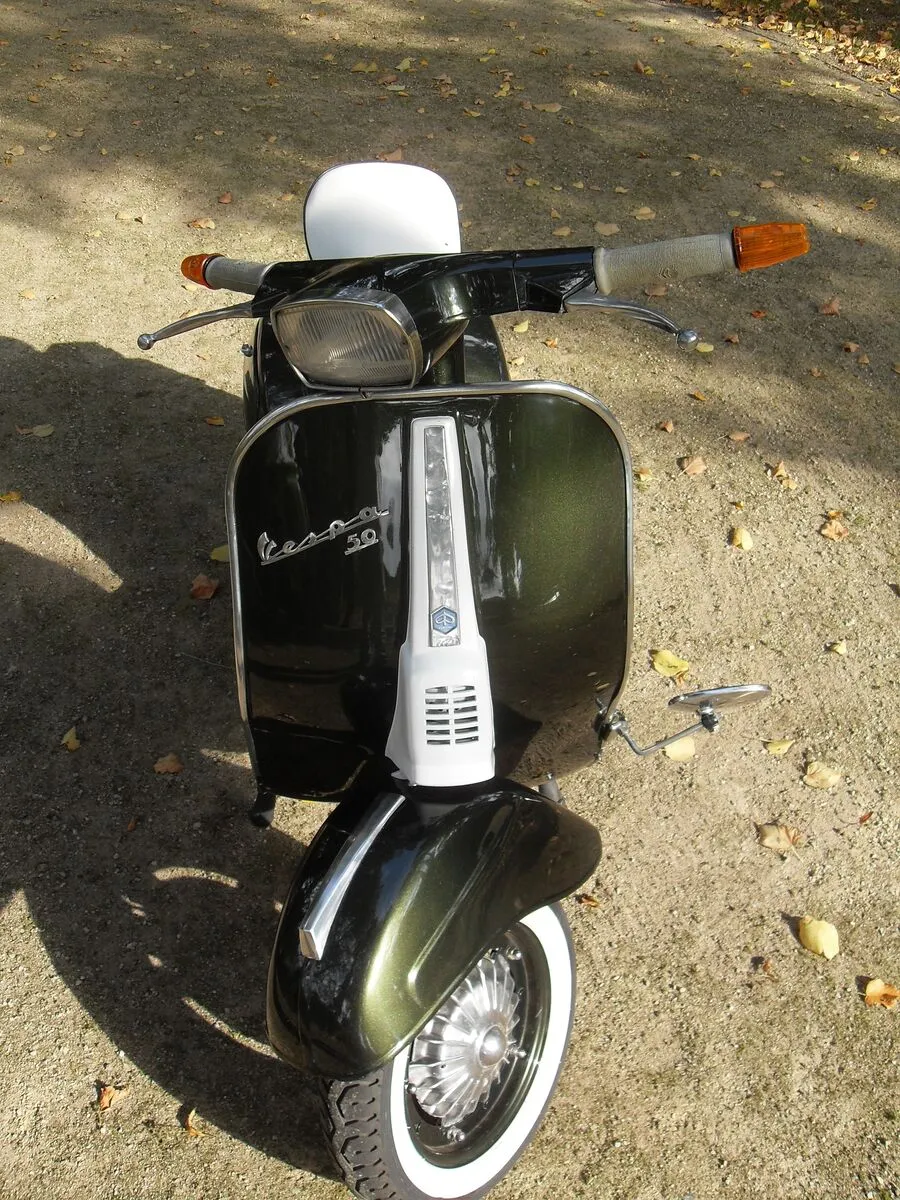

    so hast du da eine 1.serie?? geh davon aus weil am heck noch der abdruck von spezial schreibschriftlogo hinten zu sehen ist/war!! damit hast du vorne auch diesen vespa schriftzug in schreibschrift mit der versetzten 50 under dem vespa logo!!! finde es original am besten, vorallem erkennt man das es eine 1. Serie spezial ist yohman-)

    Ich muss mir noch einmal angucken wie es mit dem versetzten "50" Zeichen aussieht !

  • oh krass! bei mir sieht das von den Löchern her so aus, als ob die "50" noch viel schräger stehen würde.
    So wie bei deiner gefällt mir das echt gut!
    Danke dir !
