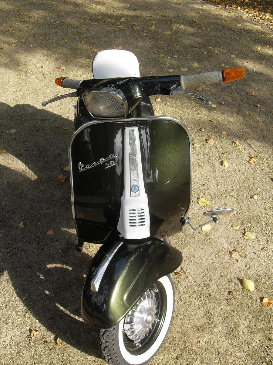

    hab zufällig eine :whistling: , die locher sind noch die originalen:
  • Mattia Antonio
    446
    83
    NRW/ Xanten
    V50 special Bj.72
    • March 27, 2010 at 16:19
    • #88
    oh krass! bei mir sieht das von den Löchern her so aus, als ob die "50" noch viel schräger stehen würde.
    So wie bei deiner gefällt mir das echt gut!
    Danke dir !
