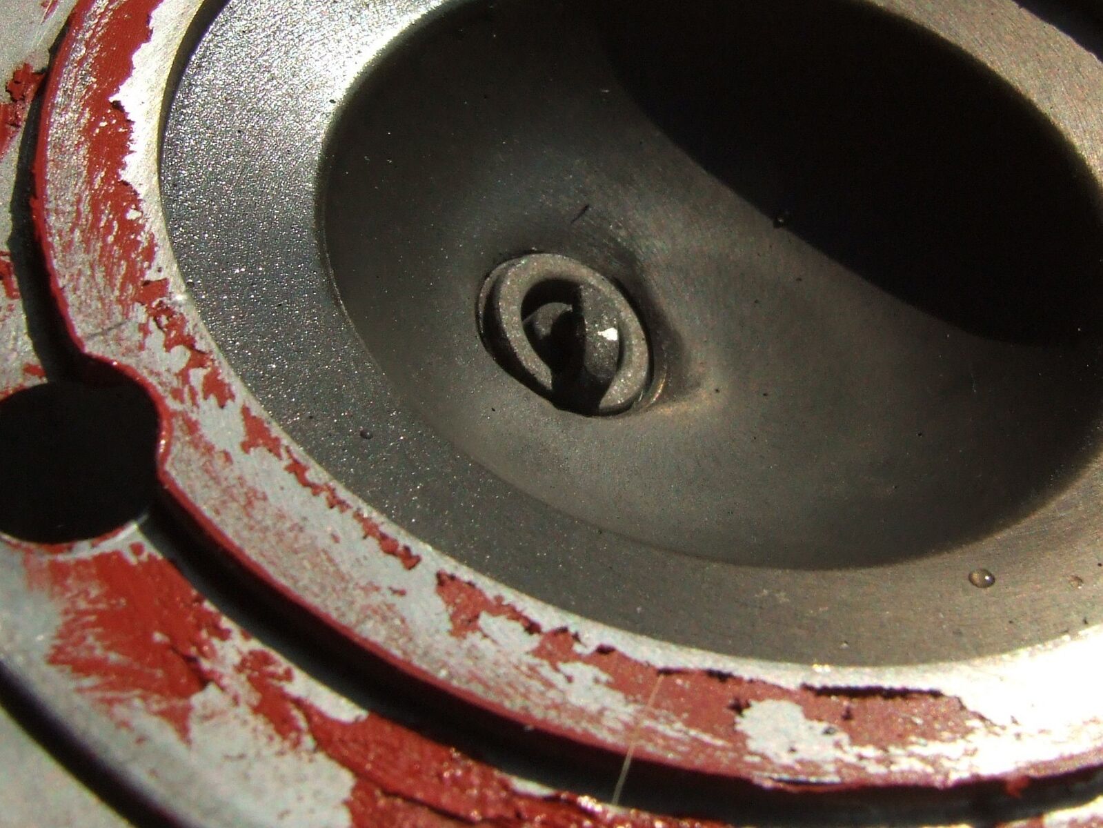

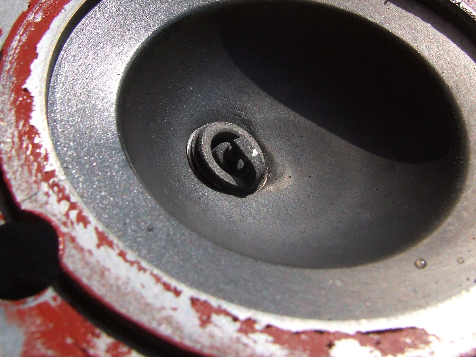

    Noch ne kleine Frage hätte ich. Ich hab ein Bild von nem überarbeitetem Kopf gesehen und da schaute die Zündkerze etwas weit in den Brennraum rein.Wenn das sosein sollte, macht es dann etwas aus wenn ich die Zündkerze einwenig unterlege?

  • Tahoi
    1,680
    297
    Kiel
    Px 80 /125/200
    • October 28, 2009 at 12:17
    Generell würd ich sagen ja.
    Je weiter die Zündkerze im Zylindersteckt, desto mehr wärme bekommt der Kolben ab.
    Glaub ein ähnliches Problem hat mit zu Vespachirurgs Loch im Kolben geführt.... Musst mal in seinem Tread "berlin reuse" gucken da gabs meines achtens auch bilder wie es aussehen soll.

    • October 28, 2009 at 13:38
    Stimmt in diesem Tread sind die Bilder,einmal mit der Originalen Scheibe an der Kerze und einmal unterlegt.
