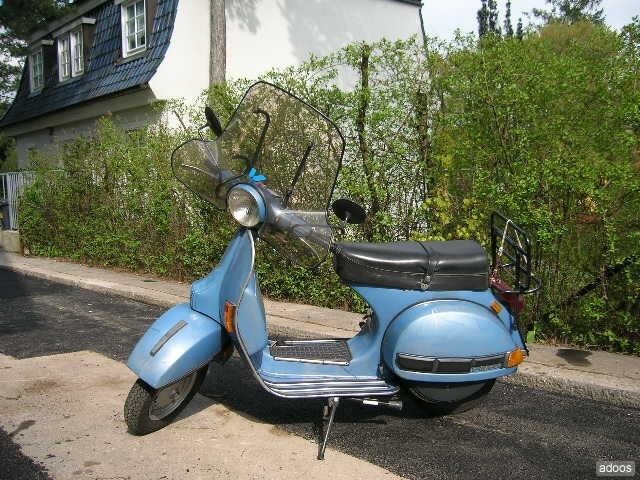

    Also, ich kann wie gesagt im Moment kein Foto davon machen, aber ich war eben nochmal beim Roller, habe die Lenkkopfabdeckung abgeschraubt und denke das von den Spiegeln die oben durch die Lenkkopfabdeckung befestigt waren das evtl. ehemals vorhandene vordere Gewinde durch Vibrationen zerstört wurde. Dort wo die Spiegelhalterungen durchgeführt waren, ist also definitiv KEIN Gewinde. Ich werde jetzt einfach eine M7 oder M6 Mutter mit Unterlegscheibe verwenden um die Halter der Scheibe und die BUMM Spiegel zu befestigen. Neues Gewinde schneiden kann ich mir so glaube ich sparen.

    So sieht es bei ner PX alt aus....

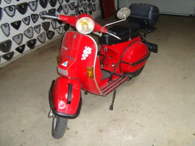

    Und hier siehst du den Spiegelhalter der PX Lusso.
    Deine Spiegel sind durch die Lenkerabdeckung geführt da ibt es keine zweite Schraube von oben.
    Da musst du nicht unter der Plastikabdeckung nachschauen sonder unter deinem Lenker (Metall).
