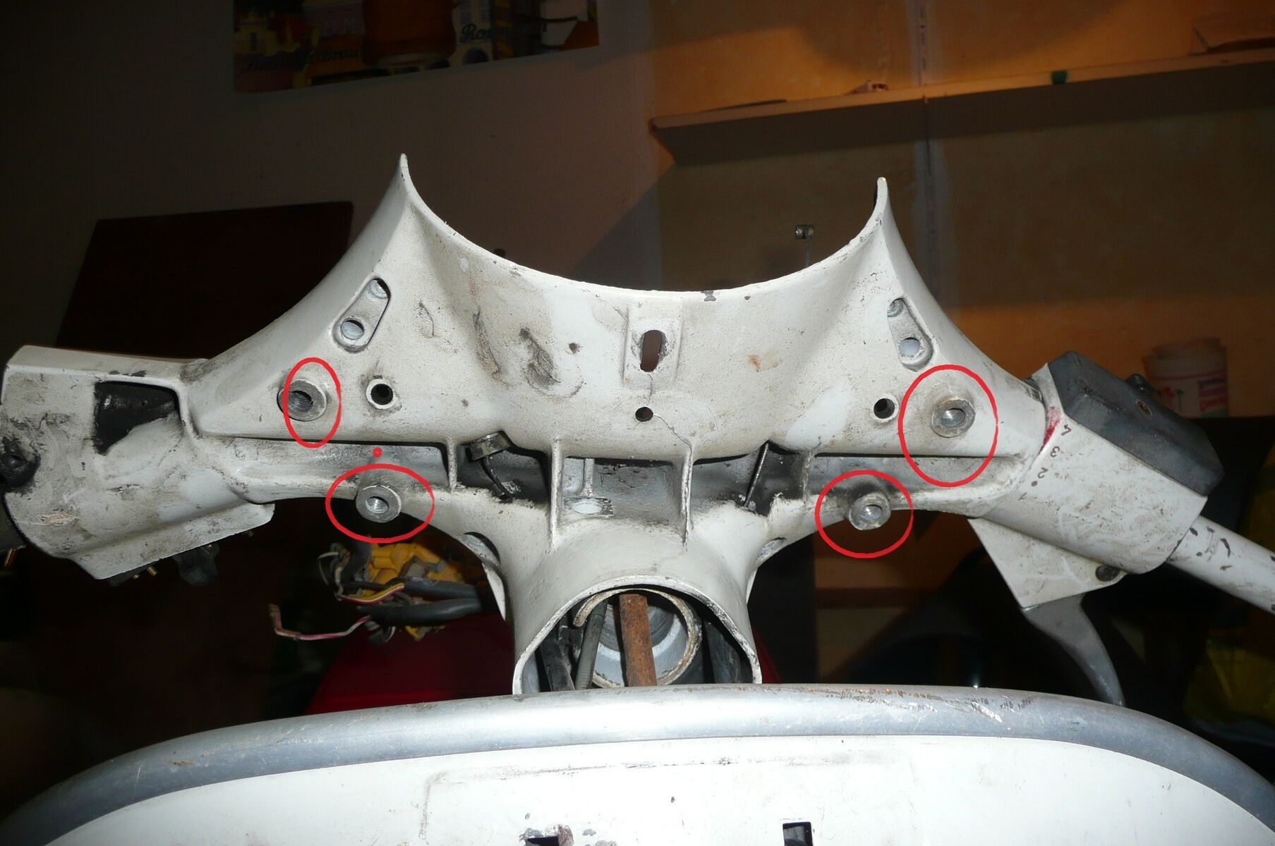

    Zitat von vesparacer79
    Und hier siehst du den Spiegelhalter der PX Lusso.
    Deine Spiegel sind durch die Lenkerabdeckung geführt da ibt es keine zweite Schraube von oben.
    Da musst du nicht unter der Plastikabdeckung nachschauen sonder unter deinem Lenker (Metall).
    Ja weis ich, habe mich wieder etwas blöd ausgedrückt. Habe eben mit der Taschenlampe in alle 4 Löcher von unten reingeschaut und es ist halt pro Seite nur jeweils im hinteren Loch ein Gewinde. Egal jetzt, ich werde mit Schraube und Mutter schon klarkommen ;)
    Danke für eure Unterstützung!

    Dann kannst du auch kein Windschutz montieren, wenn dort kein Gewinde drin sein sollte.
    Denn genau da wird er befestigt.

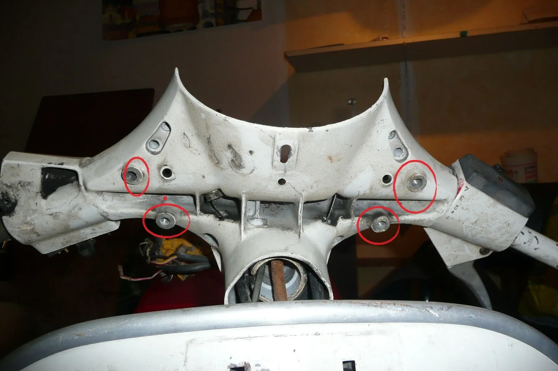

    So sieht das von unten aus, diese vier Gewinde sind zum befestigen der Spiegel oder des Windschildes ;)

    Nach so einem Bild hab ich gesucht.
    Dann sollte jetzt ja alles geklärt sein.

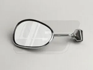

    Und welche sind eurer Meinung nach die schönsten Spiegel? Also halbwegs große Spiegelfläche, aber nicht zu groß. Halbwegs weit nach außen, so daß man genug nach hinten sehen kann. Und eine qualitativ hochwertige und variable Einstellmöglichkeit.
    Bilder wären fein, gerne mit Bezugsquelle.

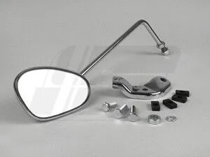

    Finde diese hier an einer Vespa Klasse:
    Und diese sehen auch ganz klasse an ner Vespa aus wenn man die Klemmspiegel nicht so mag:
    Sind beide beim SCK zu beziehen und kosten so um 18€.
    bei mir sind auch je nur 1 gewinde drin - habe ich vorher auch noch nie so gesehen, spiegel+Scheibe halten trotzdem bombe seit über 10 tkm Vollgas... :-8
