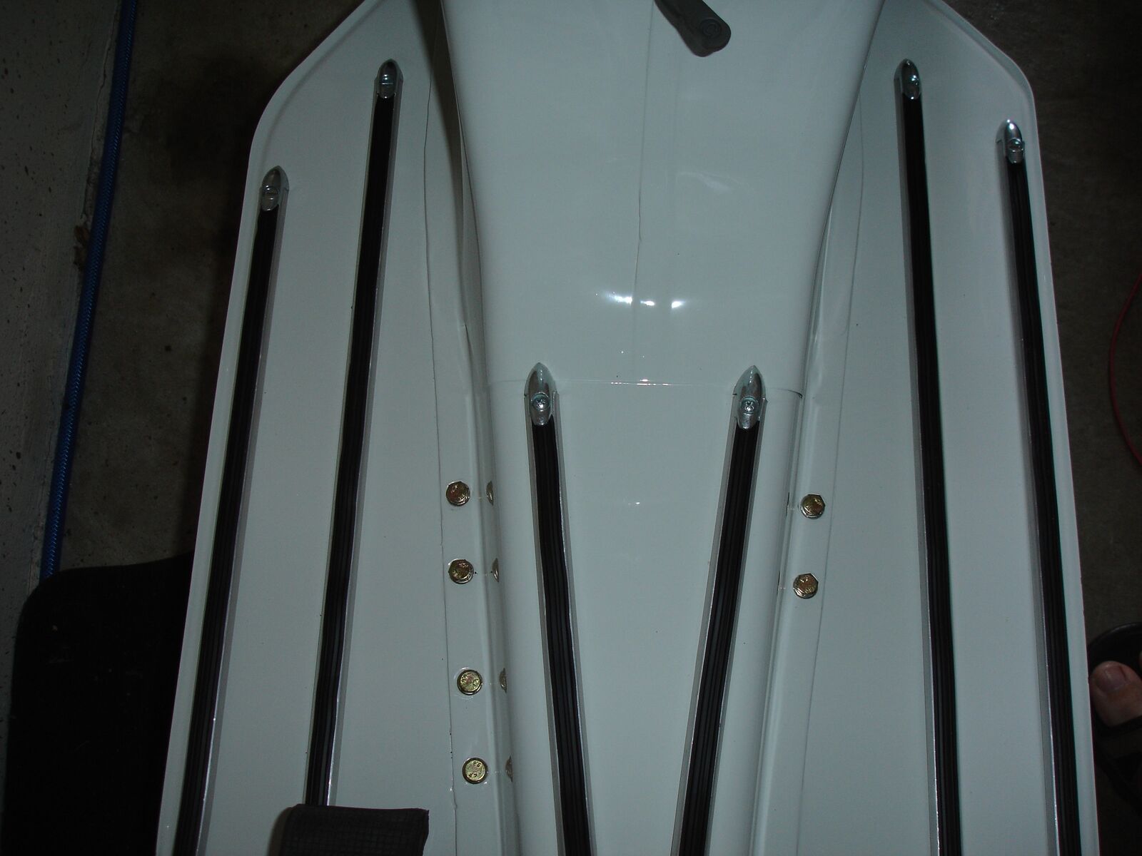

    Heute war ein lustiger Tag.
    Die Bohrungen für Trittleisten und Bremse waren fällig!
    Bremse ging relativ einfach und schnell.. hat auch gut geklappt :)
    Aber die Trittleisten .... DIIEE TRIIIIIIITTTLEISTEN ....
    Gut 3,5 Stunden habe ich gebraucht, bis sie einigermaßen gepasst haben!
    Hier die Bilder

    Ah ja .. hat jemand eine Ahnung was das Loch bei mir in der Mitte ist? Zwischen den 2 kleinen Trittleisten ?

    Da wird mal jemand einen Zug langgelegt haben. Muss auf jedenfall zu. Trittleisten in Fahrtrichtung rechts sind schon richtig, aber vergleich das ganze mal mit der anderen Seite ;)

    Ja so richtig 100% passgenau wie sie wohl ab Werk waren hab ich es nicht hingekriegt.
    Die leisten waren ja schon Vorgebogen und haben nur an bestimmten positionen gut gepasst.
    Ich hätte sie zurückbiegen müssen und eigene biegungen machen müssen.
    In Natura merkt man die kleinen Abweichungen nicht =)
    Habe mich an den Hinteren Kanten Orientiert.
    Ganz Symetrisch können sie sowieso nicht sein
    Dieser mist hat mich sowieso schon fast 4 Stunden gekostet. Hätte ich nie gedacht :/

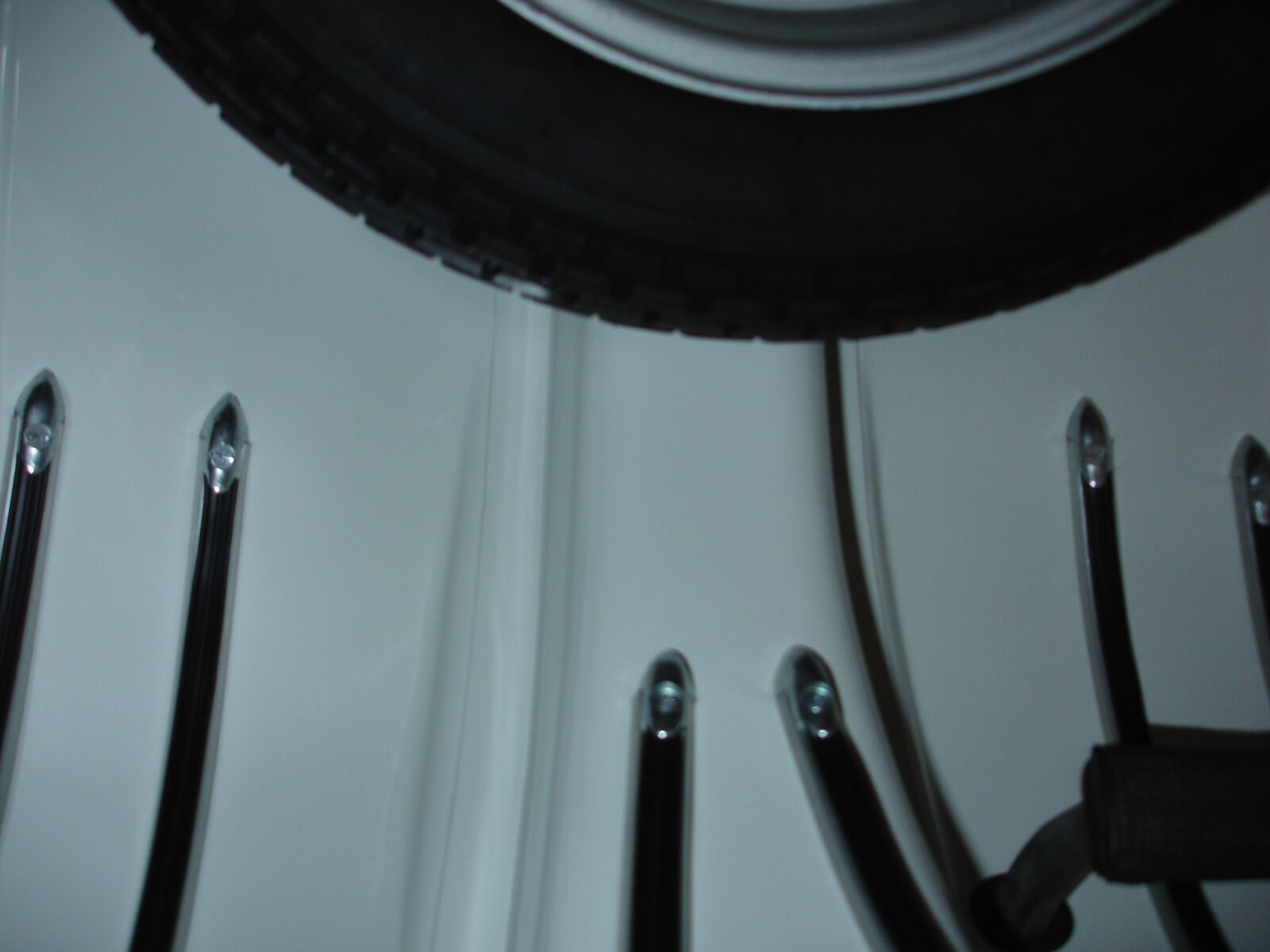

    Also meines erachtens sind die Trittleisten falsch!!
    es kommt auf jede seite 1 langes und 1 Kurzes!! so sehe ich das und so habe ich das gemacht!
    Kann mich ja einer aufklären ob das Falsch is, weil dann habe ich es auch falsch!!

    war dann mein Trittleistensatz falsch ?
    Ich hatte 3 Identisch lange und 1 Kurze O_o

    die seite vom trittblech wo der kickstarter später sitzt ist kürzer als die andere seite :rolleyes:

    Was nichts daran ändert dass ich 3 gleich lange und nur 1 kurze leiste habe!
    Zuschweißen will ich´s aber eig. nicht mehr.
    Und die Bremse geht mir auch aufn sack .. dass die nicht in einer Reihe sind die Schrauben.
    Aber weiter rechts sodass die schrauben alle gleich wären, mittig, hat sie im loch geschliffen
    Soweit ich das sehe hast du 2 Gleiche, die sind auf der Linken seite drauf!! (wenn man auf den roller sitzt) Das sieht man an den Löchern, weil die mehr löcher haben!!
    Und rechts hast du die 2 Kurzen!!, tausche die 1 innere von rechts nach links aussen, und von links nach rechts! dann passts!!
    Ja wenn dann schon Gescheit!!, also nochmal zu die Kacke, und neu bohren!! :-1

    bleh ja habs jetzt auch gecheckt ... rechts 2 kurze links 2 Lange ...
    und wieder schweißen .. meh ..
    Das blöde Blech ist nur so dünn =(
