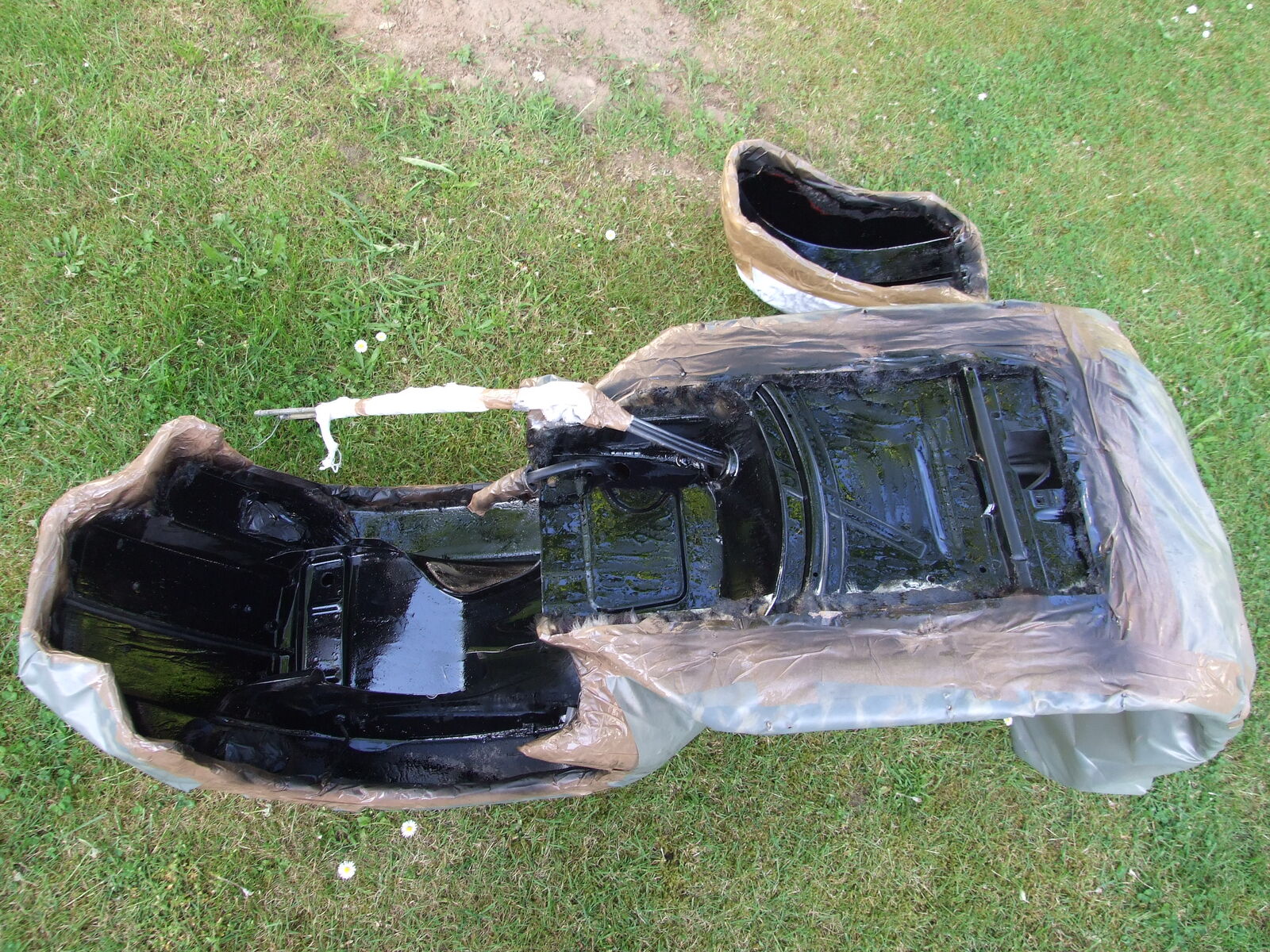

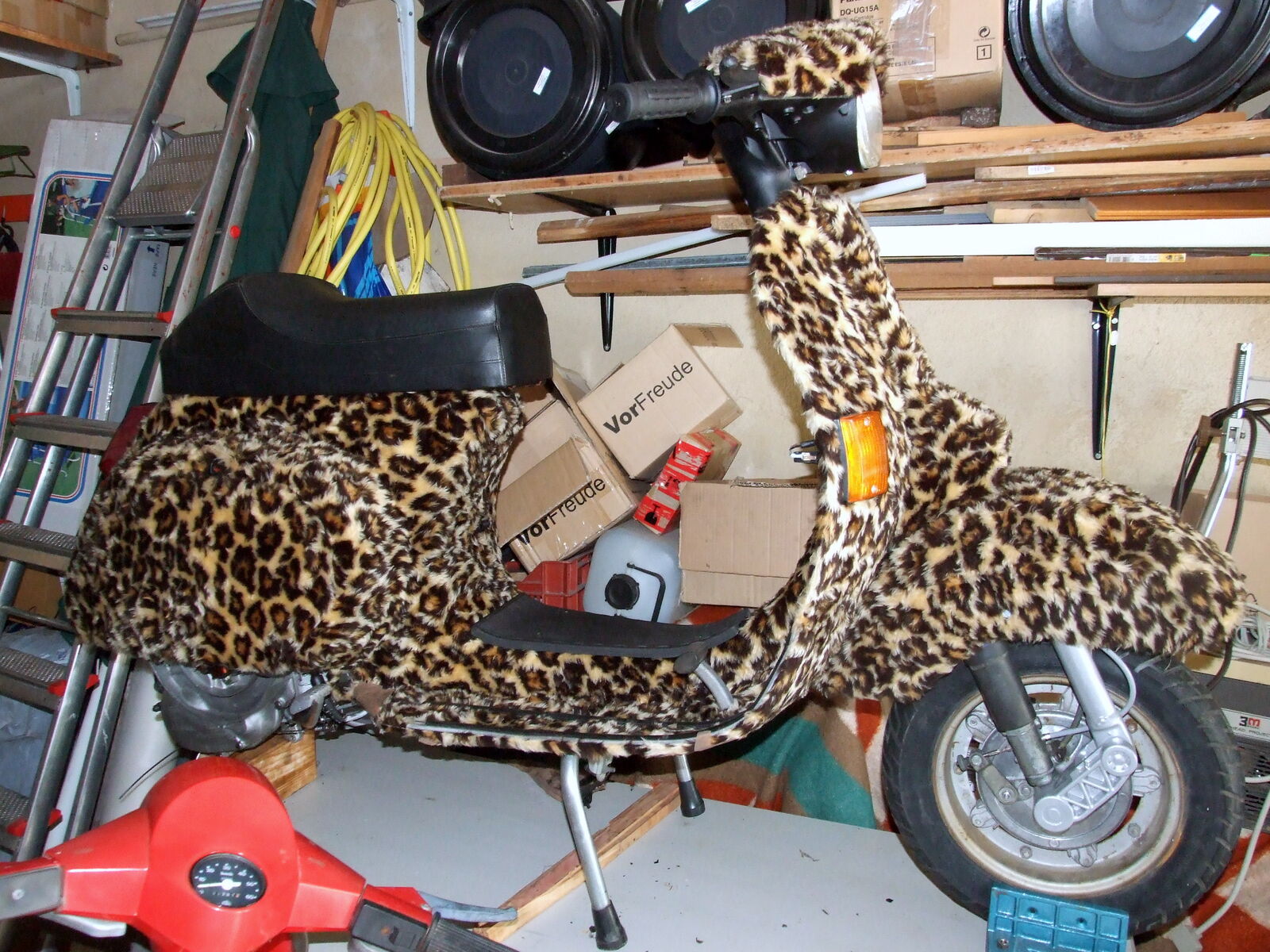

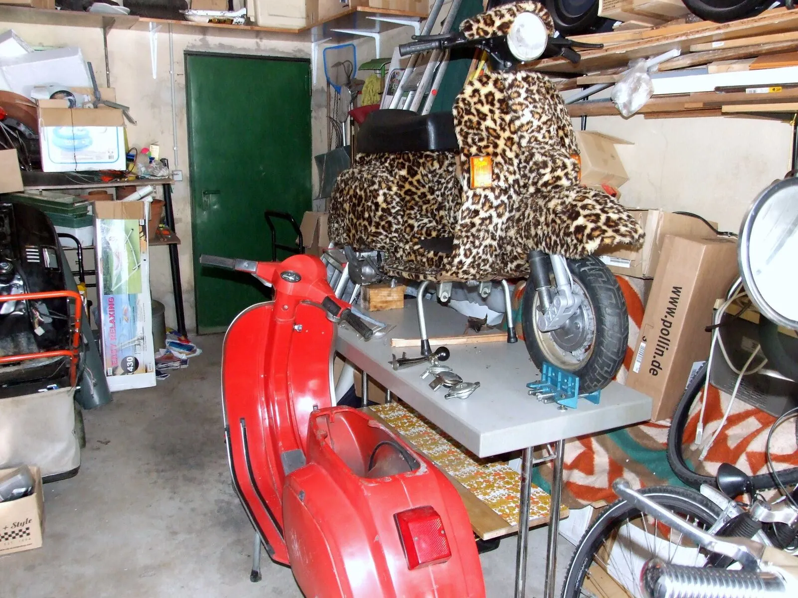

    So, über Pfingsten gings etwas voran, Fell ist überall dran, wo es hingehört und der Rest ist jetzt auch lackiert in Matt Schwarz.Den Unterboden und den Koti haben wir als Experiment mal mit Epoxidharz versiegelt und dann noch ne Mattschwarz Schicht gegeben.Dann wurde heute der Ständer montiert, ist ja dann fast fertig, wie der Besitzer feststellt, mein Hund fands lustig :D

    Der Krankenhaus Aufenthalt und die Zwischenprojekte haben "Schrotti" weit nach hinten geschoben.leider ist in der Garage auch das Lüra entwendet worden, das Maxi gespendet hat.Jetzt sind wir auf der Suche nach einem PK Lüra mit großem Konus und 5 Magneten. :wacko:
    Hier mal der z:Zt. Zustand:

    ist das euer ernst mit dem fell?! :D
    kommt da dann noch die ziegenfellsitzbank drauf?
    und auf den helm werden haare geklebt und ein knochen eingeflochten, oder? ;)

    Die Ziegenfellsitzbank ist für Schrotti gestorben, passt nicht mehr, dafür gabs ne Monobank als Ersatz.Ich glaube auch, Pola, das der Fahrer wild genug aussieht, der brauch da nix mehr auf den Helm zu kleben, obwohl... :whistling::D
