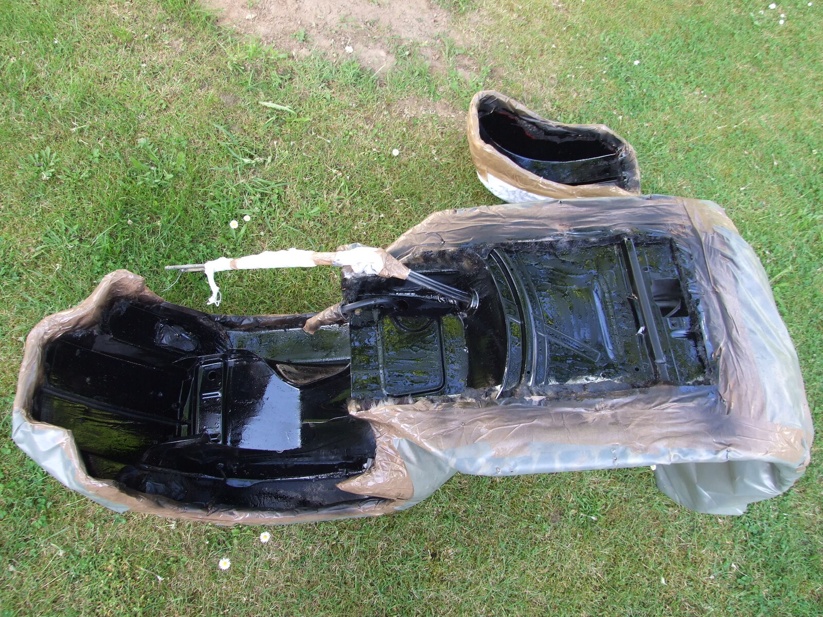

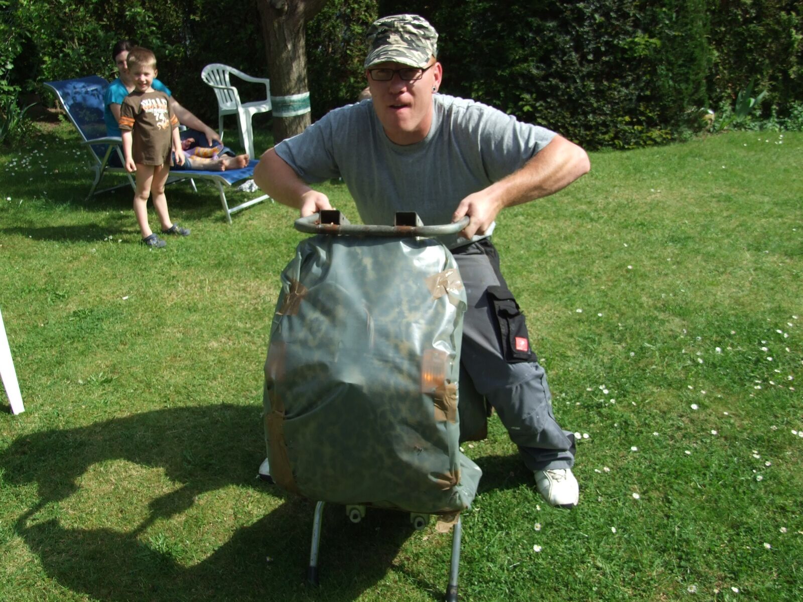

So, über Pfingsten gings etwas voran, Fell ist überall dran, wo es hingehört und der Rest ist jetzt auch lackiert in Matt Schwarz.Den Unterboden und den Koti haben wir als Experiment mal mit Epoxidharz versiegelt und dann noch ne Mattschwarz Schicht gegeben.Dann wurde heute der Ständer montiert, ist ja dann fast fertig, wie der Besitzer feststellt, mein Hund fands lustig
