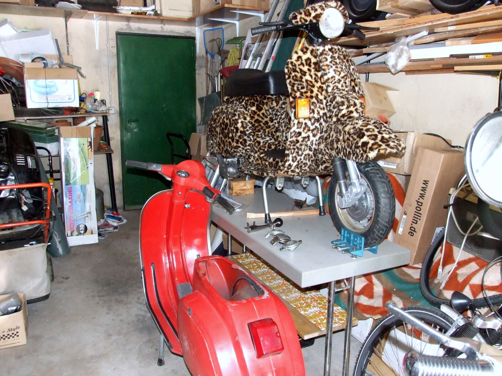

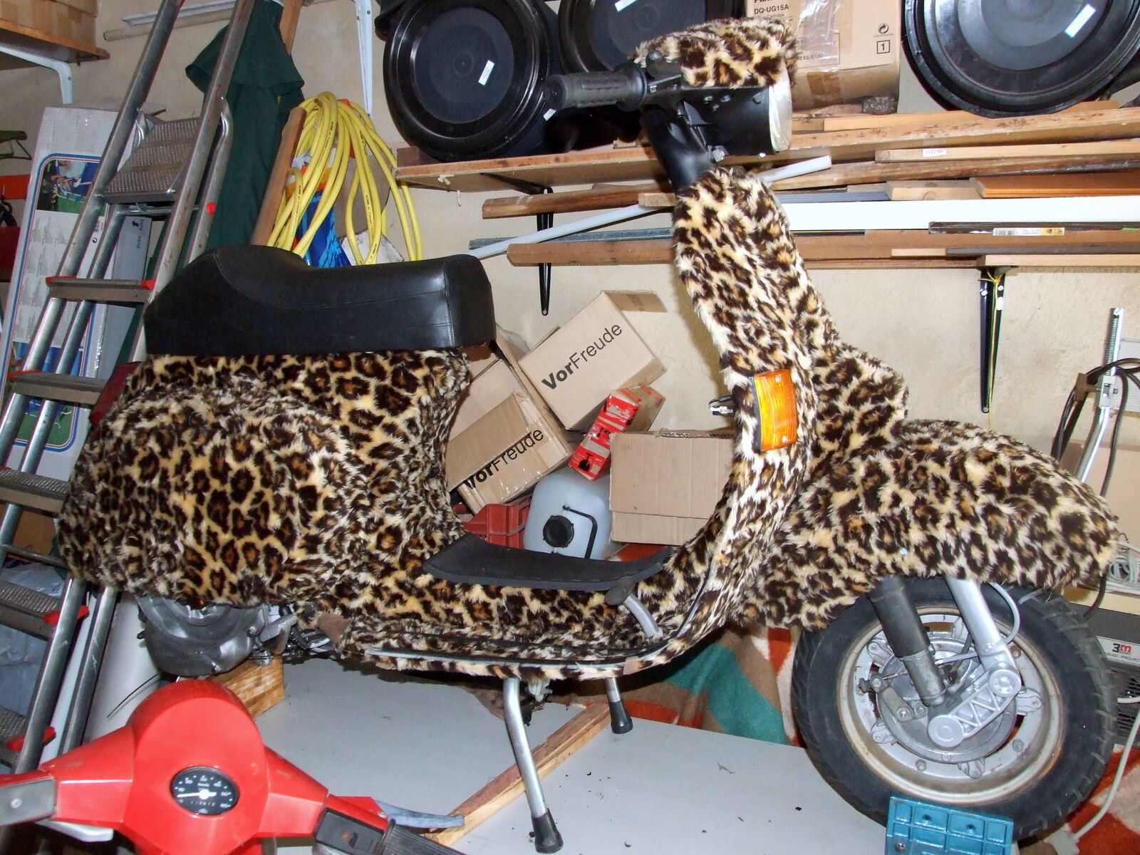

  • So, über Pfingsten gings etwas voran, Fell ist überall dran, wo es hingehört und der Rest ist jetzt auch lackiert in Matt Schwarz.Den Unterboden und den Koti haben wir als Experiment mal mit Epoxidharz versiegelt und dann noch ne Mattschwarz Schicht gegeben.Dann wurde heute der Ständer montiert, ist ja dann fast fertig, wie der Besitzer feststellt, mein Hund fands lustig :D
  • Der Krankenhaus Aufenthalt und die Zwischenprojekte haben "Schrotti" weit nach hinten geschoben.leider ist in der Garage auch das Lüra entwendet worden, das Maxi gespendet hat.Jetzt sind wir auf der Suche nach einem PK Lüra mit großem Konus und 5 Magneten. :wacko:
    Hier mal der z:Zt. Zustand:

  • Neues von Schrotti: Der Motor muss wieder raus und der Kulu seitige Simmerring getauscht werden. :-1 Das Kackfass wird nie fertig.Mann ich brauch endlich Platz inne Garage.
    Motor läuft, es lässt sich aber nicht die Schaltung einstellen: Entweder Kupplung gespannt (minimal) und die Reuse hat keine Kompression, man tritt ins Leere, oder Kupplung entspannt und du kannst nicht gescheit kuppeln.Erst dachten wir, es liegt an der Kupplung, aber die Scheiben sind ja auch neu, also kannst nur am Kommpressionsverlust des Simmerrings liegen.Oder jemand ne andere Idee, denn wenn die Kerze draußen ist, lässt sich auch mit gespannter Kupplung durch treten, also Kompression vorhanden.
    Die Karre ist echt verhext, ach ja: drei Blinker, Bremslicht und Tacho funzen auch noch nicht. :+5
  • also kompression, defekter simmerring und kulu würd ich jetzt mal differenziert betrachten.
    kompression findet ja nur zwischen kopf und kolben statt. kannste mit nem kompressionsprüfer ausm atu fürn zwanni prüfen, da sollten bei voll geöffnetem gasschieber im kalten zustand irgendwas um und bei 8 bar rauskommen beim kicken.
    kicken und zündkerze raus ist nicht aussagekräftig.
    warum soll den der simmerring gewechselt werden? riechts getrieböl nach sprit? haste falschluft?
    ich würd das kuluseil mal aushängen und dann nen kompressionstest machen.
    wasn das für ne kulu? normal zentralfeder oder xl2?
    Gruß,
    bubu50n
  • Sehe ich genauso - das Kupplungsproblem hat garantiert nichts (gar nichts!) mit dem Simmerring zu tun.
    Ich tippe da eher auf nicht ganz plane Beläge bzw. Reibscheiben dazwischen (rausbauen, auf Glascheibe legen und prüfen). Da der Kupplungstyp nicht bekannt ist, könnte es bei XL2 Kupplung auch an in der Primär schleifendem Kupplungskorb liegen. Oder das übliche 4-Scheiben-Kupplungsproblem. Oder -bei Zentralfeder- in komprimiertem Zustand schief stehende Feder, die vernünftiges Trennen verhindert.
  • Ist ne 3 Scheibenkupplung.Und wenn das Kupplungsseil ausgehängt ist, dann ist volle Kompression da.egal, raus muss der Motor so wie so.also erstmal die Kupplung betrachten?!
