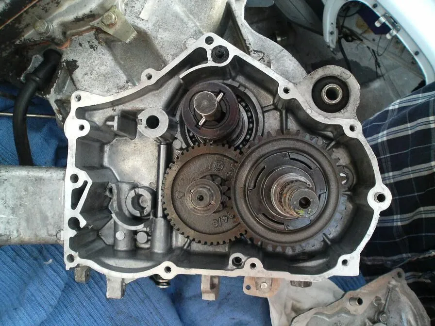

    Hi, was willst Du zerlegen und warum. Der automatik Motor hat zwei getrennte Teile, Du kannst die Kurbelwelle ausbauen OHNE Getriebe, und Du kannst am Getriebe arbeiten OHNE an die Kurbelwelle zu kommen.
    Der Getriebeteil sieht so aus.
      • 121.21 kB
      • 896 × 672
