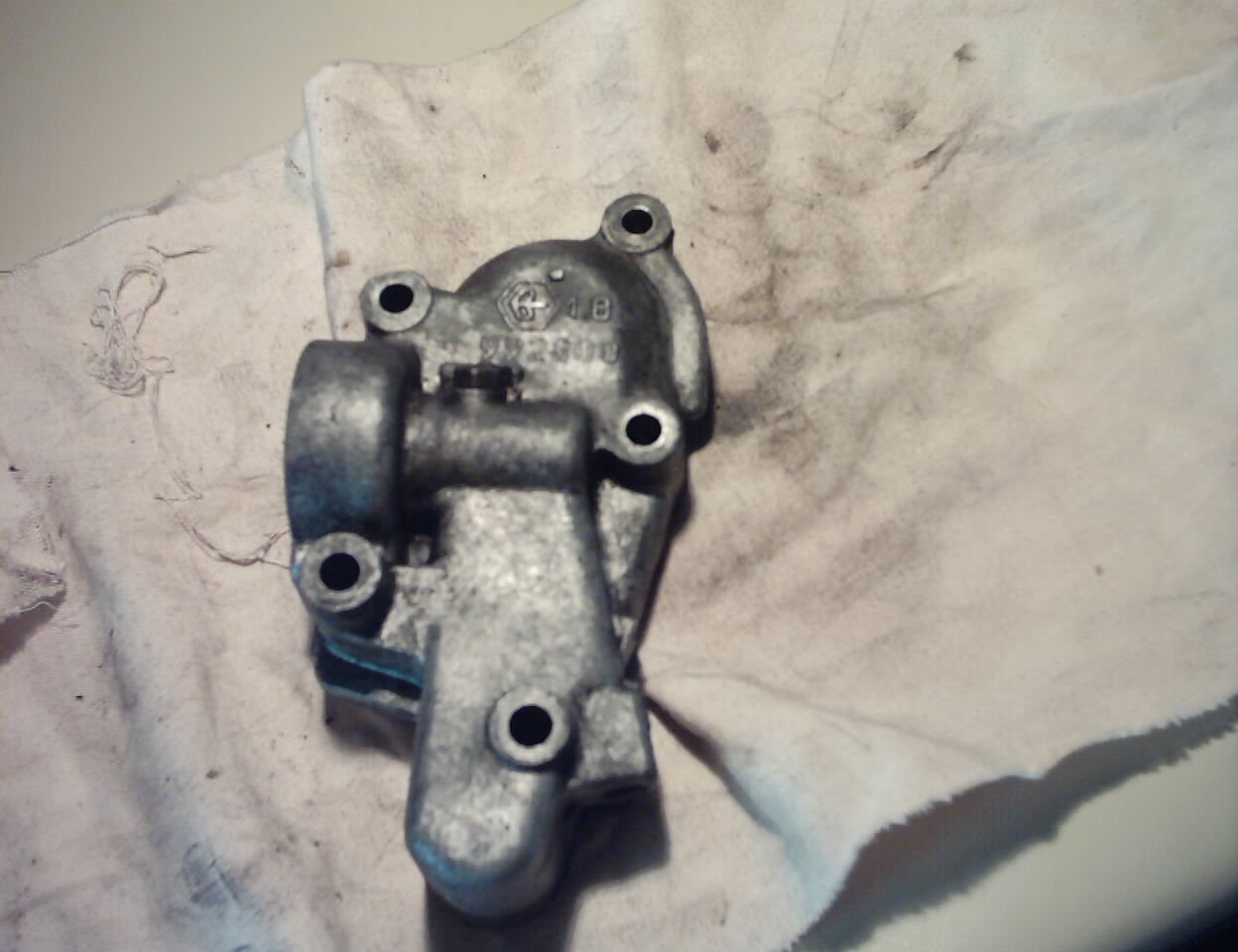

    Hallo, die Oelpumpe aus zu bauen ist kein Akt, die Dichtung ist im Dichtungssatz vorhanden. Das gemeine da kommst Du nur dran, wenn der Motor draussen ist. Aber die Oelpumpe ist nicht die einzige Möglichkeit. Der Schauch geht durch den Luftfilterkasten, und wird da auf ein Röhrchen gesteckt. Das ist die erste Möglichkeit, die zweite ist die Dichtungen an dem Membranblock, denn die Pumpe bringt das Oel an die Stelle wo der eingebaut ist. Weiter kann das auch Öl von der Filtermatte sein. und hinten am Motor gehen von unten zwei Wellen durch das Ölbad is innere des Motors (Gasbetätigung und Schaltung), die sind jeweil mit einem O-Ring gedichtet. Mach doch mal folgendes, nimm die Schraube aus der unteren hinteren Stoßdämpferbefestigung heraus, dann kannst Du den Motor ein Stück weiter ablassen. Von der linken Seite kannst Du dann die Ölpumpe sehen. Reinige mal den ganzen Bereich mit Waschbenzin, und schau noch mal woher das Öl kommt. Die Pumpe selbst ist mit einigen M6 Schrauben mit dem Block verschraubt und leicht ab zu nehmen, aber ich glaub nicht, dass es die Pumpe ist. So sieht das Teil aus.

    Ich würde mich bei der Suche zunächst auf die starre Leitung (das Röhrchen, das von der Pumpe zum LuFi-Gehäuse geht) konzentrieren. Es ist mit einer Schraube an der Pumpe fixiert, die wiederum mit einer Papierdichtung (kreisrund wie eine Unterlegschiebe) versehen ist. Wenn die hinüber ist, sifft es schon mal gerne da raus. Wenn Du allerdings eh schon alles ausbaust (Motor), dann solltest Du die Dichtung der Ölpumpe auch gleich wechseln. Ist kein großer Aufwand im Vgl. zum Motorenausbau (5 Schrauben SW 10. Pumpengehäuse mit einem großen Schraubendreher abhebeln). Die neue Dichtung gibt's, wie Klaus richtig schreibt, noch im E-Teile-Handel. Ist Problemlos zu fixieren, da das Ölpumpengehäuse durch zwei Führungshülsen passgenau gehalten wird.
    Tipp für die Reinigung der Ölpumpe: Sauber machen und das Kurbelwellenlager mit ordentlich Maschinenfett einschmieren. Dann Pumpe wieder einbauen.

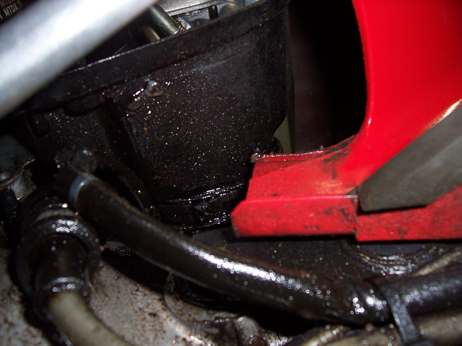

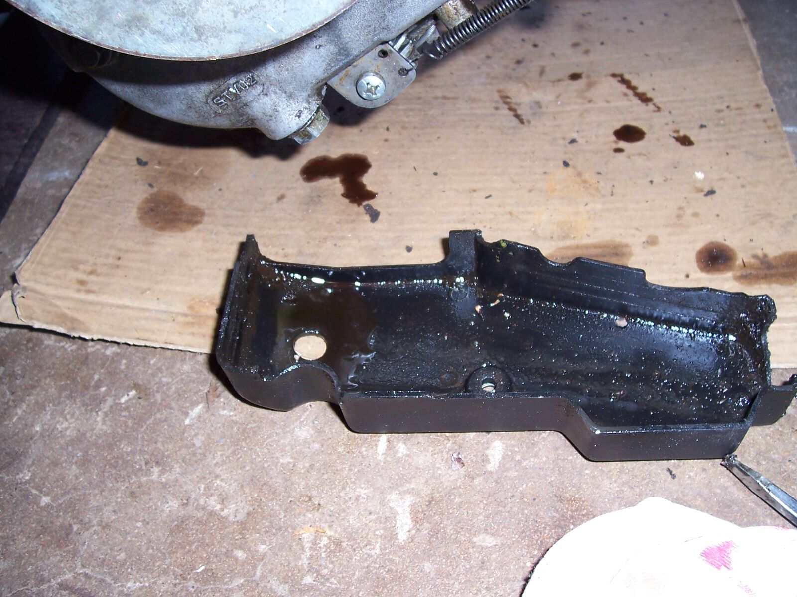

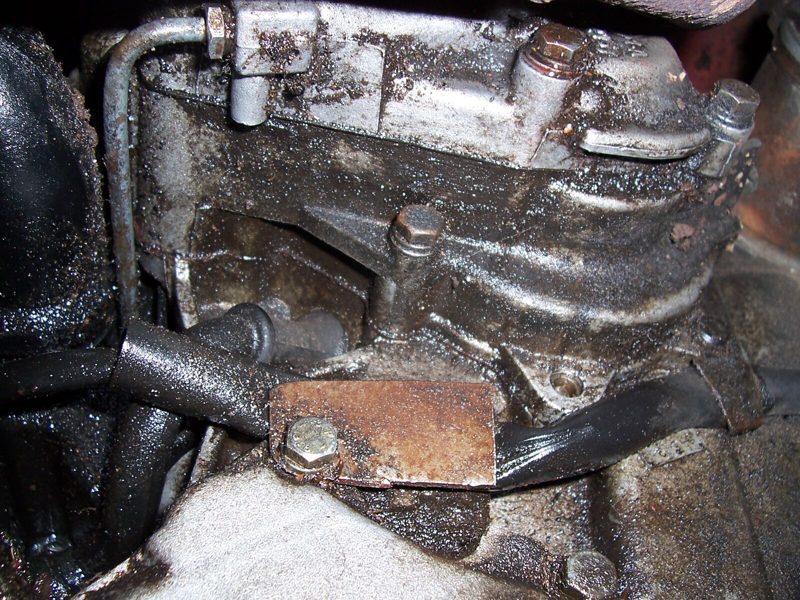

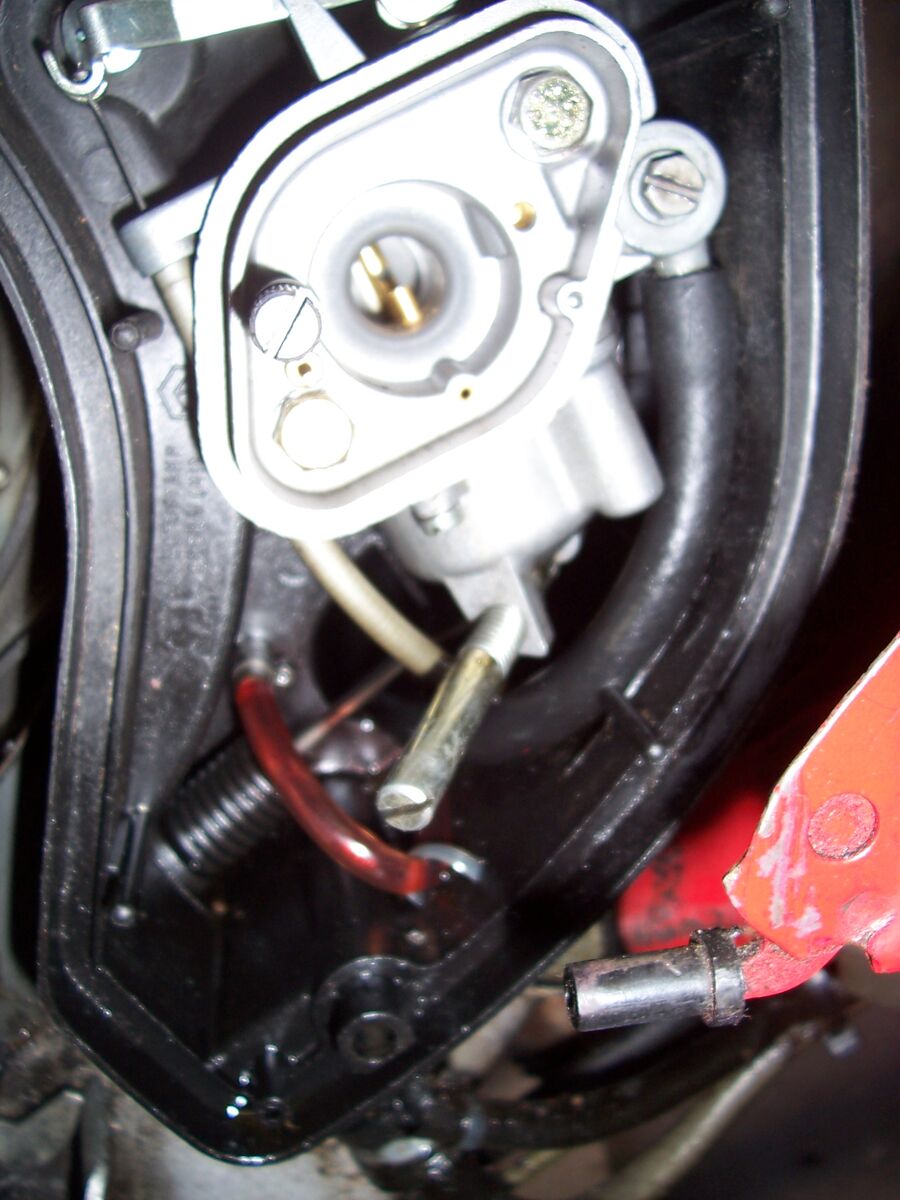

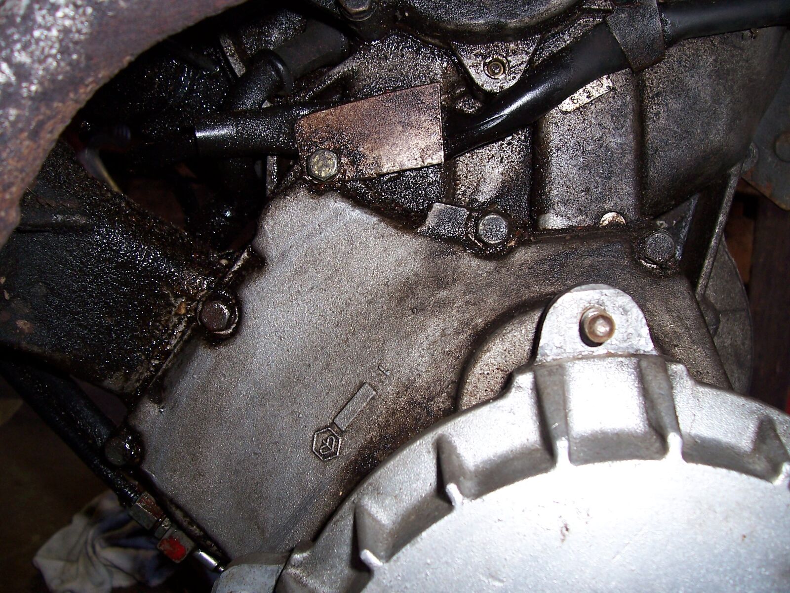

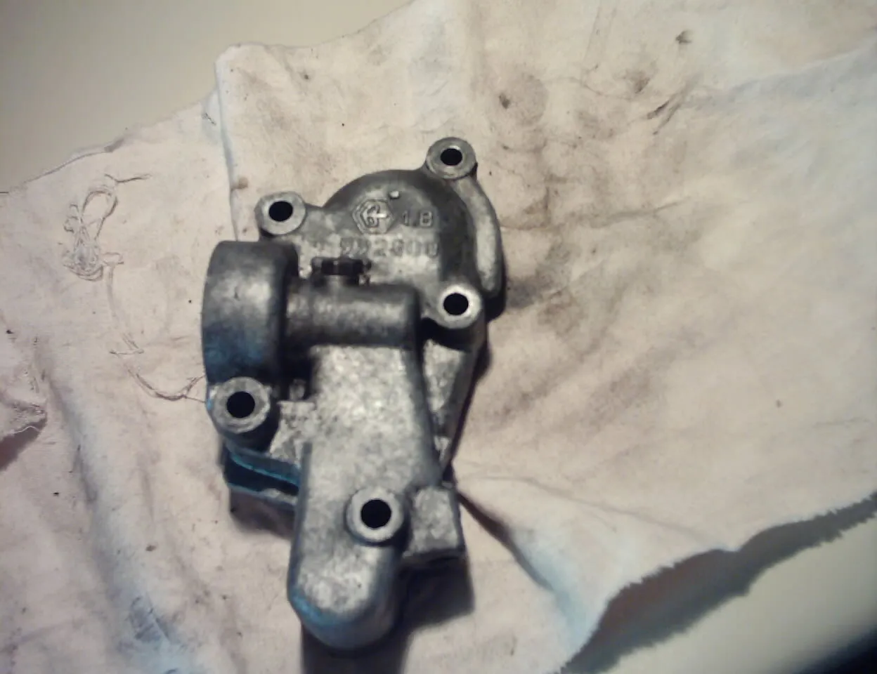

    War gerade nochmal nachsehen wie es jetzt nach einer Nacht stehen aussieht an dem Motor. schwarz-rötliche Schmiere auf dem Boden war vorhanden(siehe Bilder). Allerdings ist unter der Ölpumpe kein neues Öl hinzugekommen (noch nciht). Ansonsten kann ich über ölspuren am Motor keine Aussage machen, weil er sowieso komplett mit öl überzogen ist. Am Vergaserkasten war es leicht ölig untendrin, aber nicht so viel, dass es raustropft. Der Schlauch unterm Vergaser ist die Ölzufuhr zum Membranblock oder? Die schwarze Abdeckung hinterm Vergaser ist auch ölig( hab ich auch ein Bild von gemacht).
    Wenns morgen nicht an der Stelle bei der Radaufhängung runtersifft(unter der Ölpumpe) muss ich doch doch mal mehr putzen -.-
    An der starren Ölleitung die unten aus der Pumpe kommt konnte ich zumindest auch keine Tropfenbildung feststellen.

    Da der ganze Motorblock versifft ist, kann man sich aus der Ferne nicht wirklich ein Bild machen. Von hier aus würde ich folgende Erwägungen treffen und dann systematisch abarbeiten:
    - sitzen alle Schlauchverbindungen richtig
    - wie ist das Bild, wenn ich den Motor mit Motorreiniger und Dampfstrahler sauber gemacht habe.
    - bei laufendem und frischgereinigtem Motor mit der Taschenlampe eine Sichtkontorlle vornehmen.
    - wie klingt der Motor; soll heißen: pfeift irgendwo luft raus (Zylinderfußdichtung).
    Und übrigens: Die Vespahändler, die behaupten im Standard-Dichtsatz für den Automaten gibt es keine Dichtung für die Ölpumpe, solltest Du nicht mehr aufsuchen, denn Sie haben entweder keine Ahnung, oder keinen Bock sich mit der Materie auseinander zu setzen. Beides hilft Dir nicht weiter und ist reine Zeitverschwendung.

    Habe mir Deine Bilder nochmals genauer angeschaut. Auf dem Bild Vespa_Öl 008.jpg sind zwei Sachen zu erkennen:
    1. der Kabelhalter ist nicht original - ist aber weiter nicht schlimm
    2. in der rechten Bildhälfte ist zu sehen, dass am "kleinen Kurbelgehäuse" zwei Schrauben (SW10) fehlen. Ich fürchte hier ist auch Dein Problem begraben.
    Die Ölpumpe kann noch so fest auf dem kleinen Kurbelgehäuse aufgeschraubt sein und dicht sein, wenn das Kurbelgehäuse an sich nicht dicht ist.
    Hier hat offensichtlich in der Vergangenheit jemand gewaltig gepfuscht. Also: reinigen, neue Schrauben rein und Du wirst mit großer Wahrscheinlichkeit Ruhe haben.
