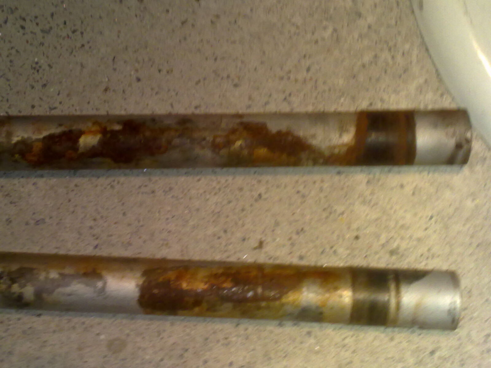

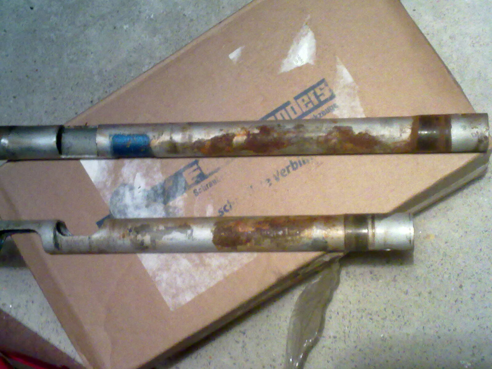

    Hallo nochmal,
    also es lag nicht nur an den Zügen die geklemmt und angerissen waren.
    Hab es gestern endlich geschafft die Lenkerinnenrohre abzumontieren, sehen leicht verrostet aus :whistling:
    Muß ich die jetzt Glasperlstrahlen und Grundieren lassen ?
    Oder gibt es alternativen ? Roller soll irgendwann komplett gelackt werden...wenn das nötige kleingeld da ist :D

    Ich vermute sowohl Lack als auch Grundierung würden zu dick auftragen. Ich würde den Rost abschleifen und die Rohre anschliessend mit Fett einsetzten. Das Fett sollte dem übermäßigen rosten Einhalt gebieten.

    Und schau mal wie Gas- und Schaltrohr von innen aussehen. Ansonsten würde ich auch nur den Rost entfernen und einfetten.
