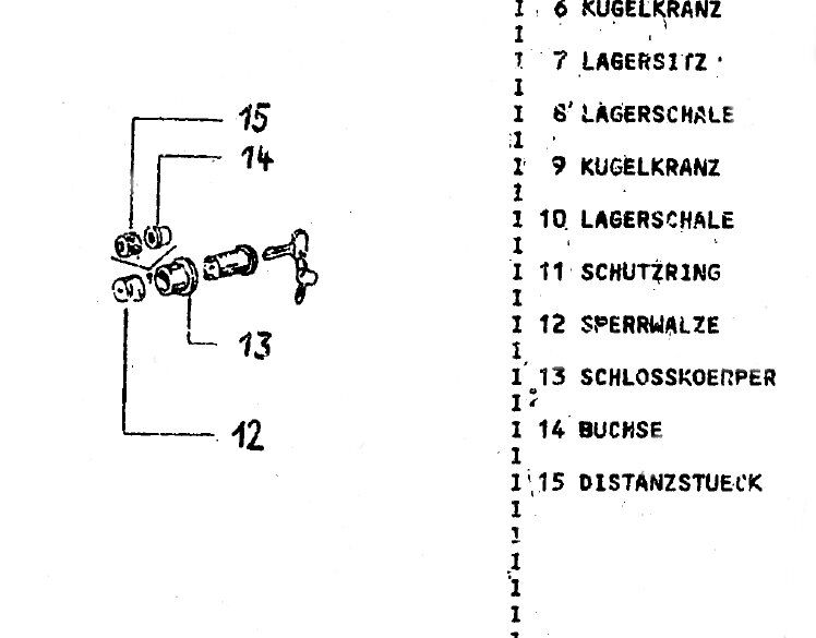

    Genau, es geht um dieses Ding hier:
    Das sitzt fest und will nicht raus. Mit (relativ) roher Gewalt hab ichs schon versucht...

  • Die Abbildung gilt m. E. nur für PK XL 2, nicht für XL 1. Distanzstücke sind mir da nicht bekannt, könnten aber bei XL 2 aufgrund des bereits erwähnten längeren Rohrs, in dem das Schloss sitzt, nötig sein.

  • Hi, nein der kann der Bohrmaschine nicht Zum Opfer fallen, weil der aus dem Zylinder nach aussen, hinter das Teil Nr. 14 fällt. Das Teil Nr. 14 ist aus Stahl und geht nach vorne raus. Die Verbindung wird aber nur duch den Schließzylinder hergestellt. Wenn der allso nicht mehr vorhanden ist, müßte sich der Schloßkörper nach hinten heraus ziehen lassen.
    Zwei Schraubenzieher, rechts und links unter Schloßßkörper und raushebeln. Hängt ggf. Farbe oder Späne vom bohren drin. Ach ja noch was, Weiterbildung gehört auch zur Arbeit, und das ist dies ja wohl.

  • auf deinem Bild ist ein Schloss von ner XL2 zu sehen.
    Bei mir handelt es sich um eine XL1.
    Gibts da unterschiede bei dem Problem?
    Wenn ich dich richtig verstehe, hilft also nur rohe Gewalt und Hebelkraft, um den SK nach vorne aus dem Rohr zu hebeln?
    Wenn das so ist, werd ich das heut Mittag nochmal mit frischem Elan versuchen.
  • Ja das Schloßgehäuse ist etwas anders, Deins ist rund und dieses ist oval und hat die Nase zum öffnen von Handschuhkasten. Aber sonst ist alles identisch. Du kannst eigentlich nichts kaputt machen. Körper und Zylinder hast Du neu, das Teil Nr. 14 dahinter ist aus Stahl und geht NUR nach vorne raus.
    klaus
    Aber er ist der Bohrmaschine doch zum Opfer gefallen und mit rausgekommen (zufällig dank magnetischem Schraubenzieher :D ).
    Allerdings glaube ich, dass, wie pkracer sagte, bei ner PKXL1 keine Teile 14 und 15 existieren. Wenn ich das richtig gesehen habe, saß hinter dem Schlosskörper direkt der Schloßriegel.
    Also greift der Zylinder direkt in den Schloßriegel. Deshalb konnte meine ausgebohrte Haltenase nirgendwo hinterfallen:)
