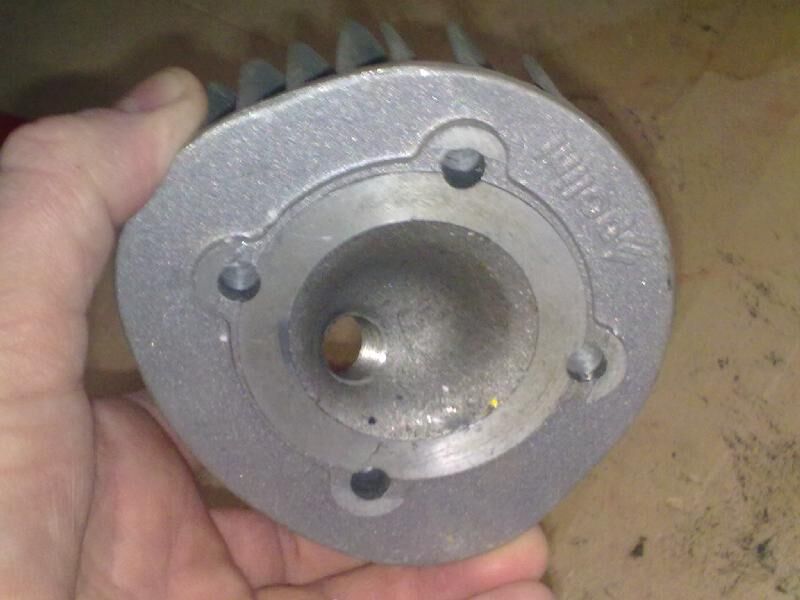

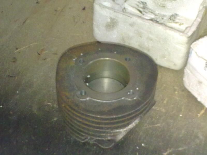

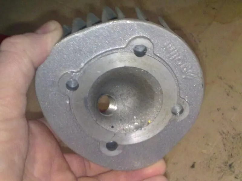

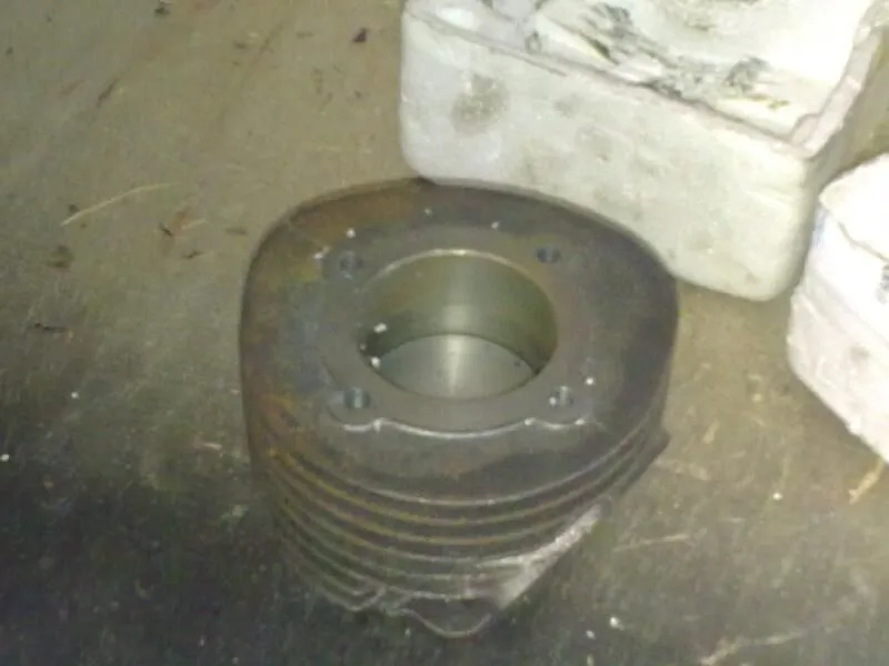

    Zum einen interessiert mich natürlich, was für einen Zylinder ich da gefunden habe. Er ist von Polini, mehr steht aber nicht drauf. Die Bohrung beträgt 50mm (allerdings mit dem Zollstock gemessen, wenn es nur 49mm oder gar 51mm sind, bitte nicht dissen). Anbei mal zwei Fotos vom den Brummer.

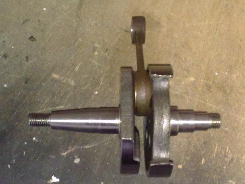

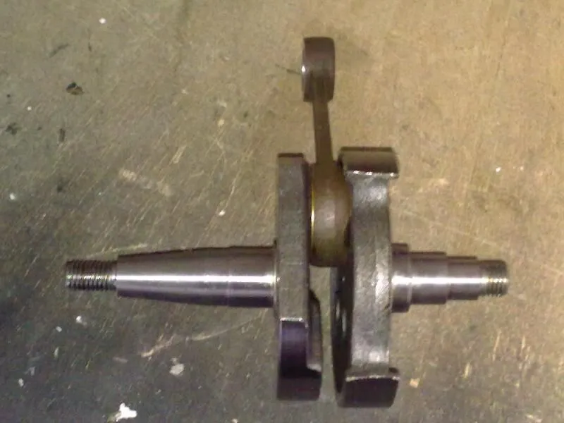

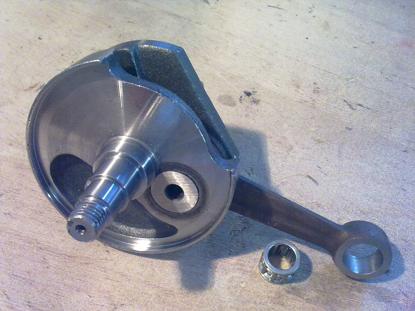

    Dann würde mich natürlich interessieren, um was für eine Kurbelwelle es sich hier handelt. Ist das schon eine Langhubwelle? Woran erkenne ich das? Die Länge des Pleuels ist von Lagermittelpunkt zu Lagermittelpunkt ca. 86mm, könnt Ihr damit was anfangen? Wie sieht es mit den Steuerzeiten aus, könnt Ihr da was erkennen? Leider habe ich vergessen, die Konusdicke zu messen, aber Ihr Profis erkennt das doch bestimmt dennoch, oder? :rolleyes:

  • Zylinder ist ein 85 ccm Polini. Die Kurbelwelle sieht eher nach Kurzhub mit spitzem Konus aus, also passend zum V50 Polrad und zum Polini Zylinder. Rennwelle eher nicht, dann wäre auch das Pleuel strömungsgünstig beschliffen worden. Schätze mal, dass die Welle neu gekauft wurde, weil die alte evtl. noch die Gleitbuchse statt eines Nadellagers für den Kolbenbolzen hat.
    Die originalen Kupplungsfedern sind normalerweise gelb verzinkt, wenn sie also schwarz brüniert oder blau verzinkt (=silbrige Oberfläche) ist, dann ist es eine verstärkte.

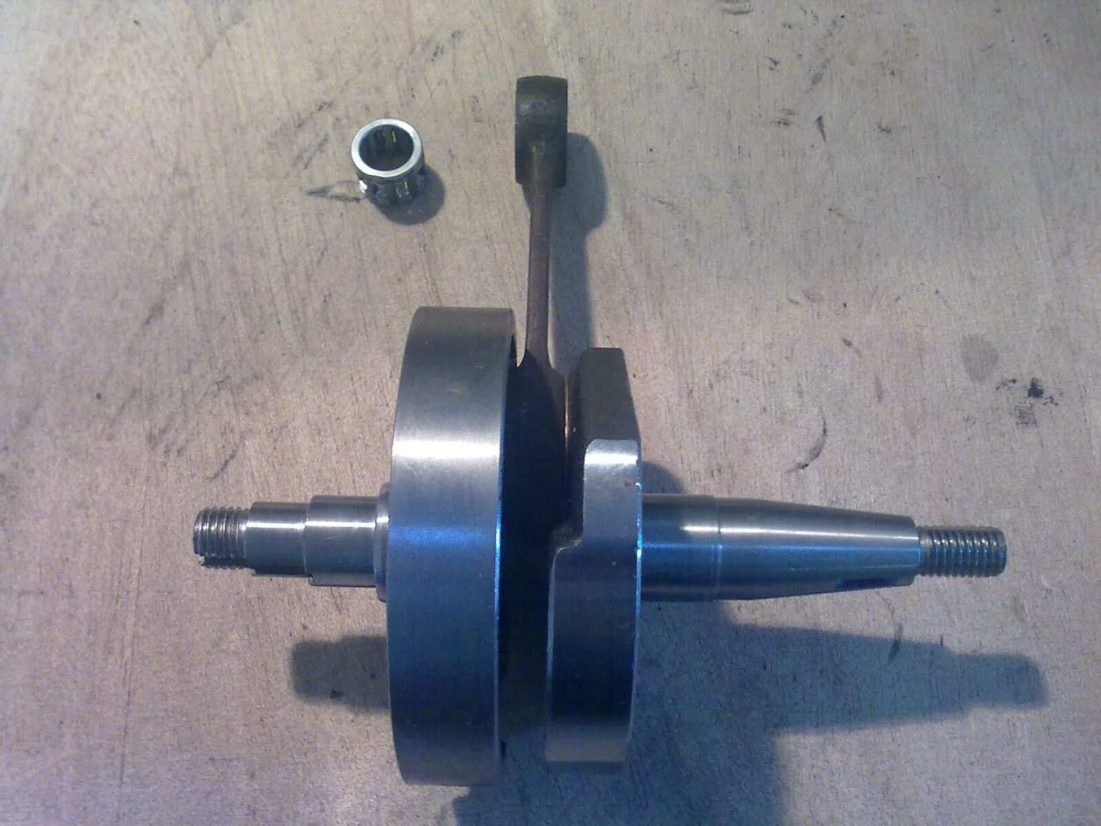

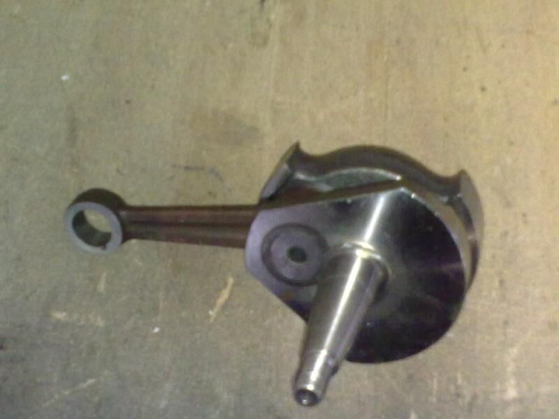

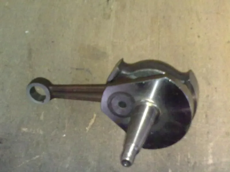

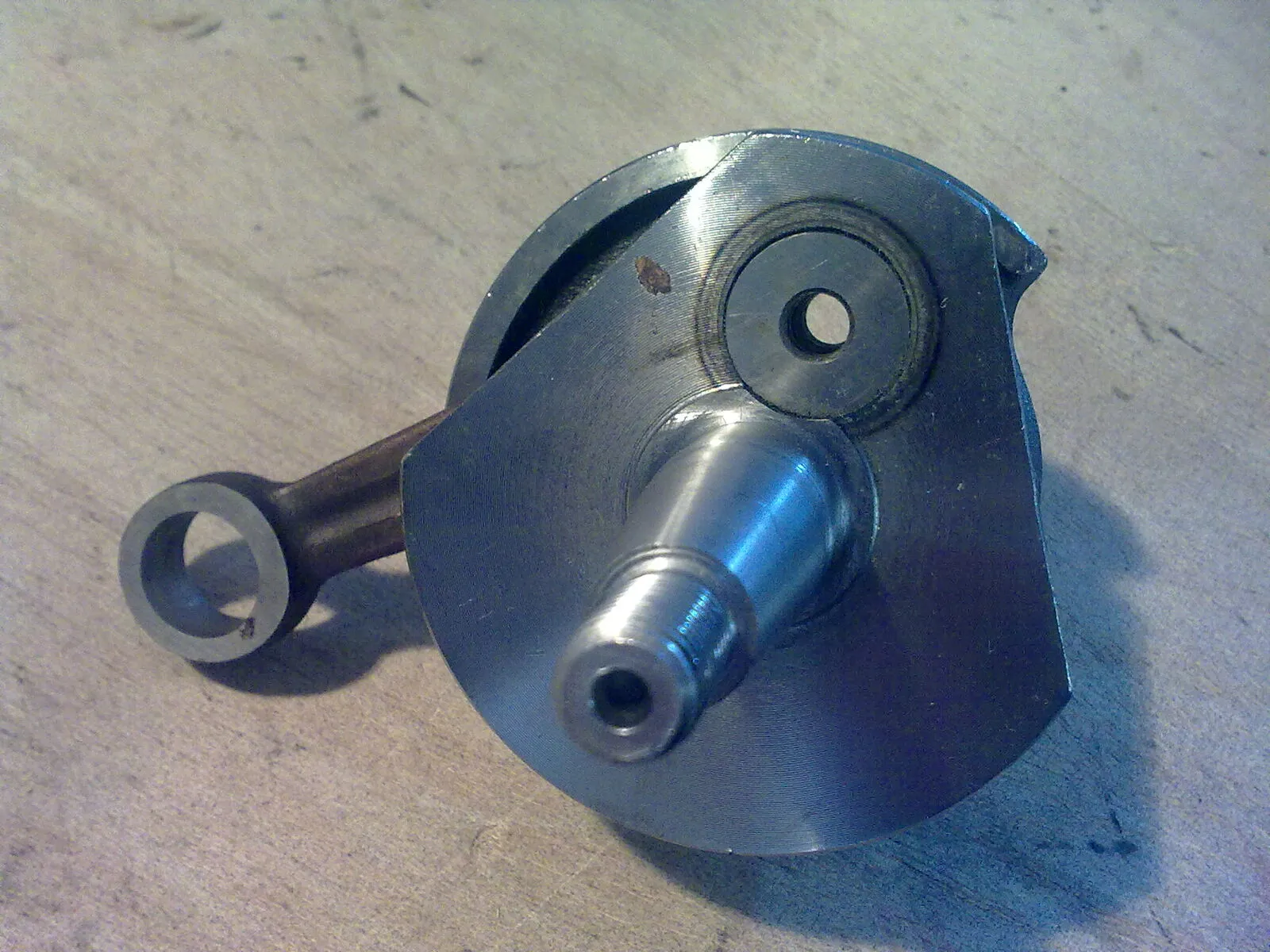

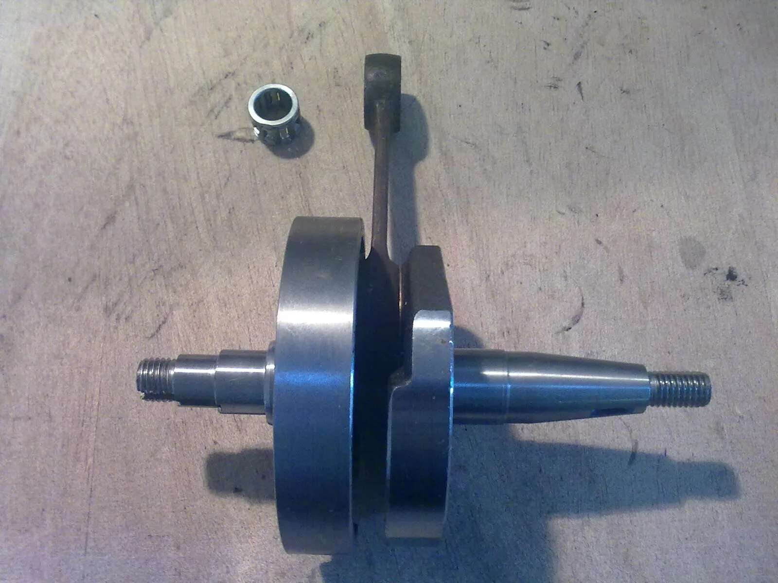

    2. Ich habe die in meinen laienhaften Augen neuwertige Kurbelwelle jemandem zum Kauf angeboten, da ich damit nichts anfangen kann. Nun wurde mir anhand der Bilder aber gesagt, dass die wahrschelinlich schon mal montiert war und dabei wohl heißgelaufen sei. Woran kann man das erkennen? Ich hänge die neuen Bilder von der Kurbel welle einfach noch mal an.

    sieht doch gut aus das Ding, sogar sehr gut. Viel kann da ja nicht heiß laufen. Halt nur die 2 Lager. Und wenns da keine Verfärbungen und die Lager leichtgängig sind ...
  • Ich glaube nicht, dass die Welle überhaupt schon mal eingebaut geschweige denn heißgelaufen ist. Wenn sie benutzt worden wäre, müsste man eindeutige Spuren am polradseitigen Konus von der Lagermontage und -demontage erkennen können. Der Konus sieht aber absolut jungfräulich aus.
    Wenn er auf die Verfärbung an den Wangen rund um den Hubzapfen anspielt, kann ich das nicht ganz nachvollziehen. Schau dir mal dieses Bild einer identischen nagelneuen Welle an, da sind exakt die gleichen Verfärbungen zu sehen.
    Wenn das untere Pleuellager heißgelaufen wäre, müsste man auch am Pleuel selbst in diesem Bereich bläuliche Verfärbungen sehen können.

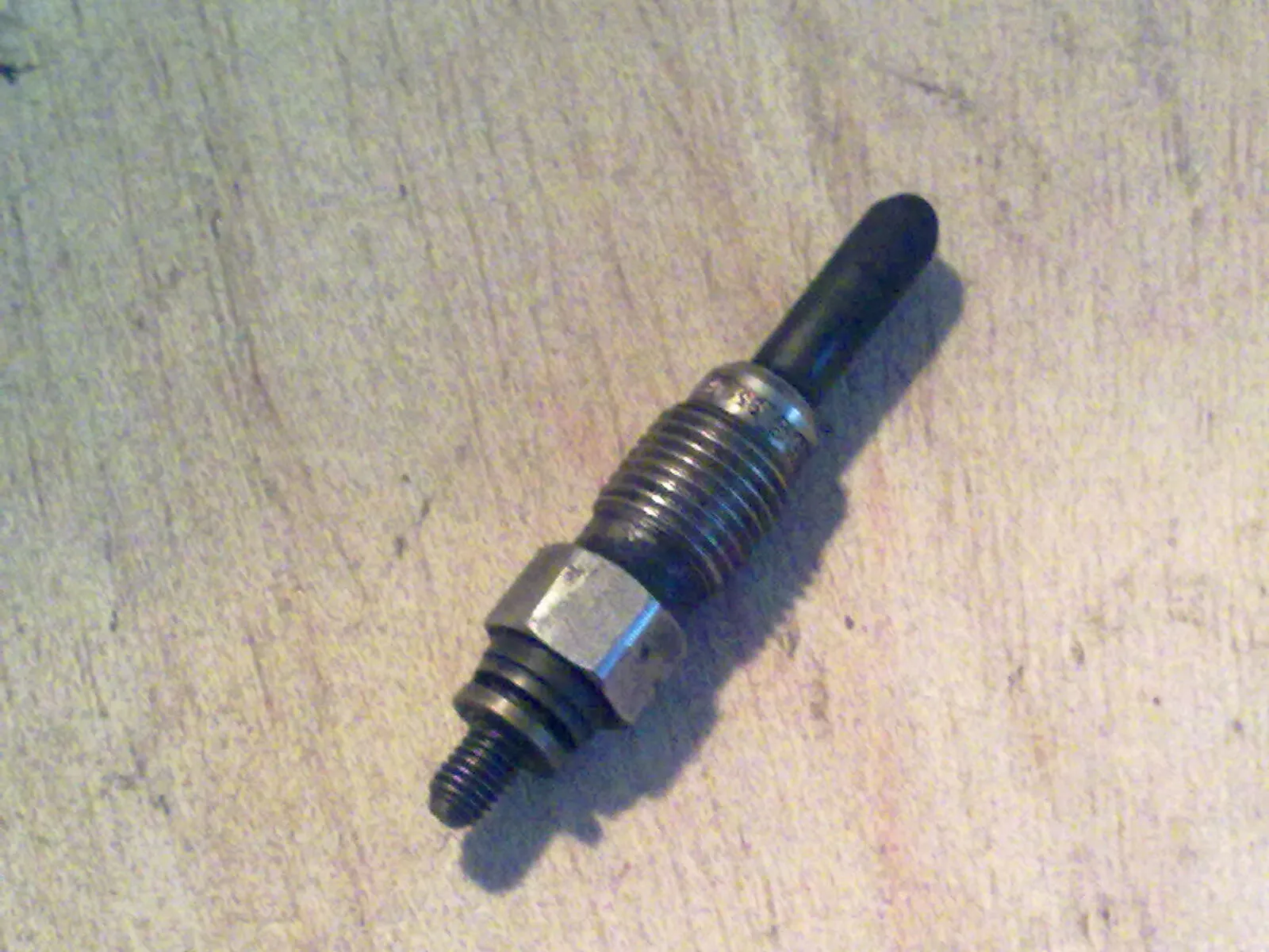

  • Ach Mensch, hätte ich ja fast vergessen. Ich habe noch ein komisches Teil gefunden, welches ich nicht zuordnen kann. ich bin mir nicht mal sicher, ob das zum Roller gehört. Zuerst dachte ich dabei an einen Kolbenstopper, aber dafür ist das Gewinde viel zu klein.
    Und wenn das nicht vom Roller sein sollte, habt Ihr dann vielleicht doch ´ne Idee, was das sein könnte?

  • Was auch immer eine Glühkerze sein soll... :D

  • Glühkerzen finden sich an Dieselmotoren...
