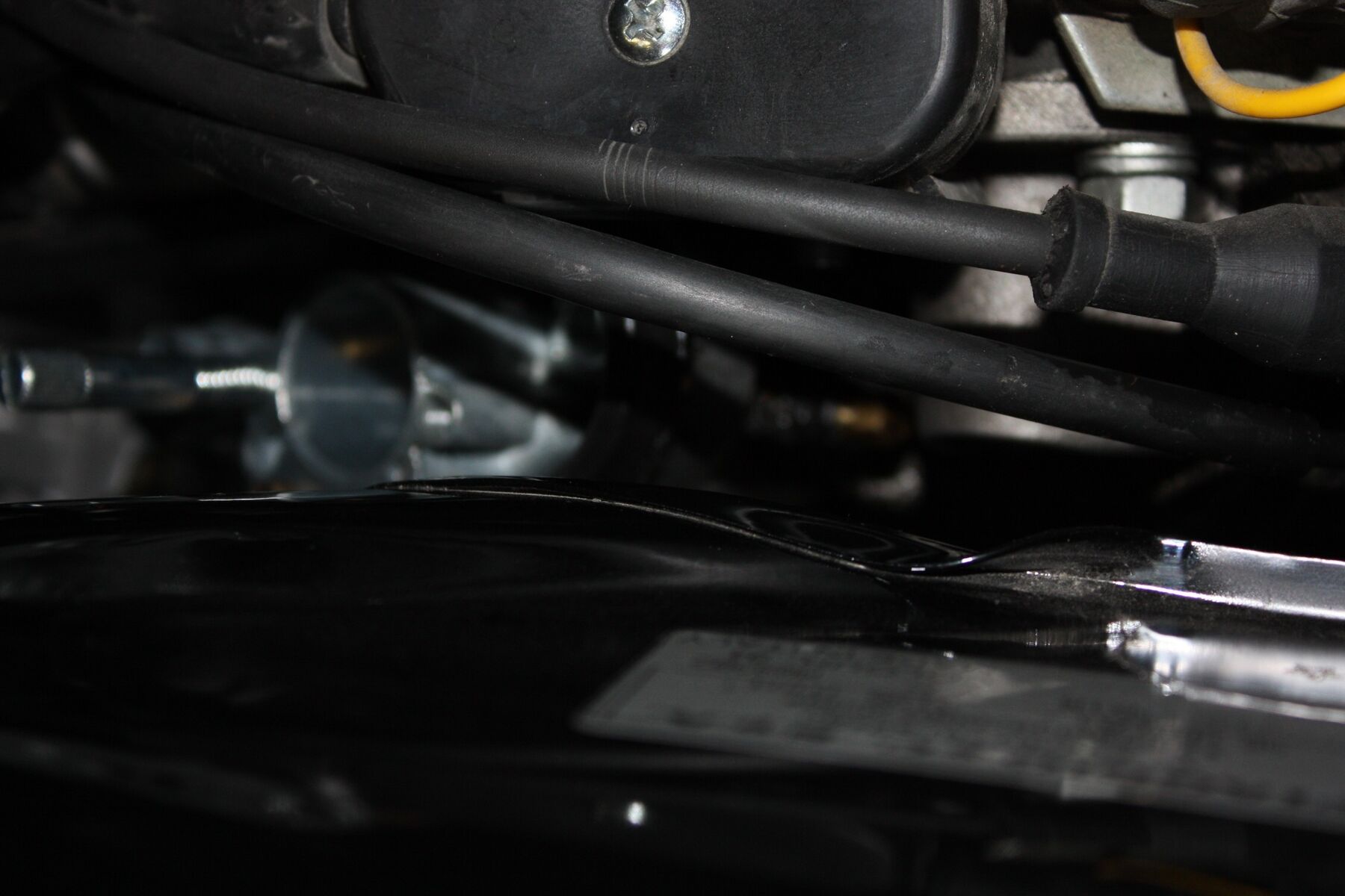

    @ alle Von der Reihenfolge her: erst die Gemischschraube versuchen, oder erstmal die Löcher in den Luffi bohren? Gemischschraube ist bei mir ein kleines Drama, mit dem Anlasser kommt man kaum ran, mit Minischlüssel grade mal ne 8 tel umdrehung, Wie macht ihr das?
  • Sorry, hatte in all meinen Jahren nur Roller getuned ohne Anlasser. Aber die Einstellung der Leerlaufgemischschraube ist sehr wichtig. Wenn du das Gefühl hast das der Motor beim Gas weg nehmen abmagert dann dreh die Schraube einfach mal etwas rein. (rein = Nebenkanal für Luft zu, also etwas fetter). Sollte die HD doch etwas zuklein sein dann wieder 118er rein und Schraube etwas weiter raus und das Gemisch wird etwas magerer. Viel Spaß beim einstellen, aber nur so, durch testen wirst du es sauber hinkriegen.
