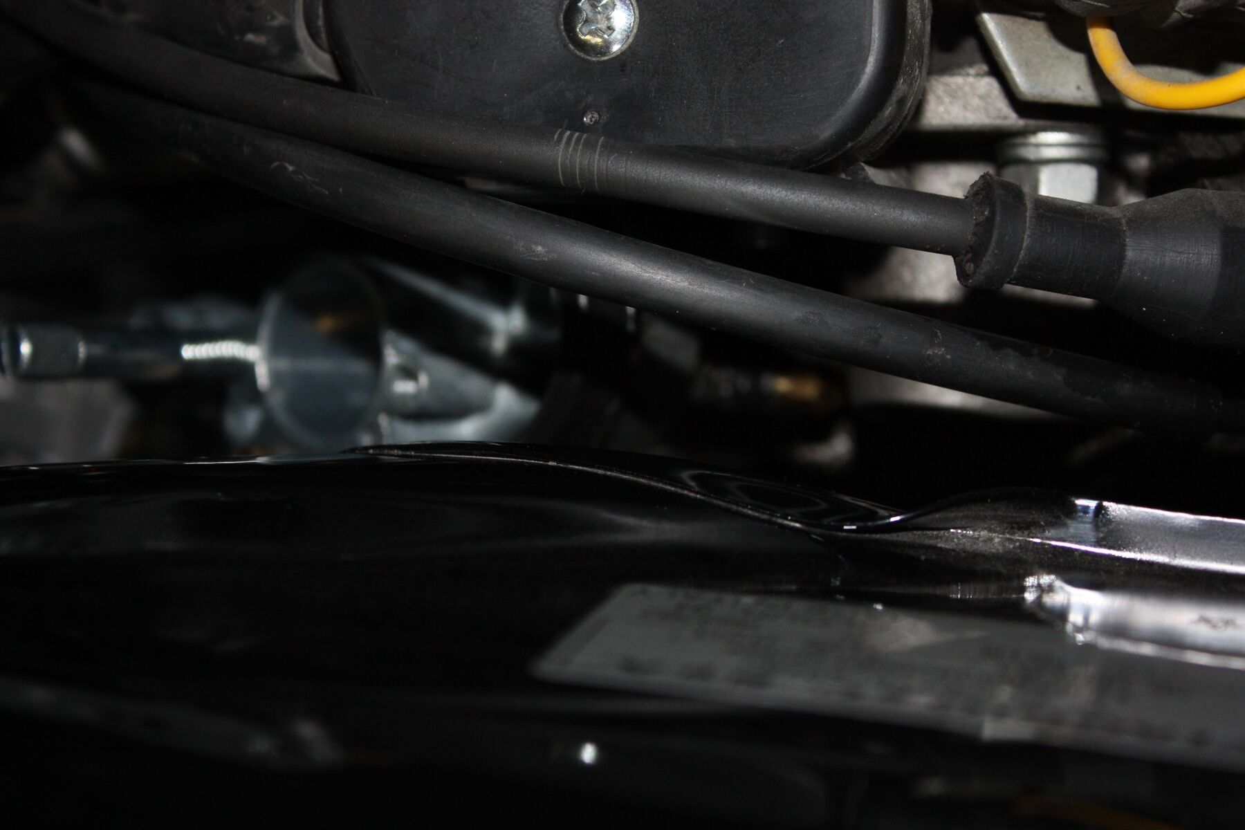

    Thema ÖL:
    nach einem Tag Standzeit kein erneuter Ölaustritt mehr.. hatte gestern alles greinigt, heute immer noch blitzblank,keine Ahnung wo das herkam, aber ich werde das Problem erstmal ignorieren.
    Sven177, Danke das werde ich versuchen, es muss nur etwas wärmer werden, bei 1 Grad langt die Liebe zum Roller doch nicht mehr.
    benötigt jetzt wieder den choke also alles normal.
    @ alle Von der Reihenfolge her: erst die Gemischschraube versuchen, oder erstmal die Löcher in den Luffi bohren? Gemischschraube ist bei mir ein kleines Drama, mit dem Anlasser kommt man kaum ran, mit Minischlüssel grade mal ne 8 tel umdrehung, Wie macht ihr das?
