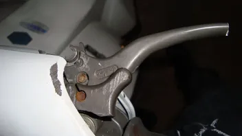

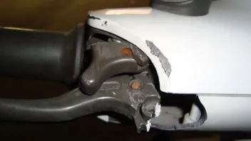

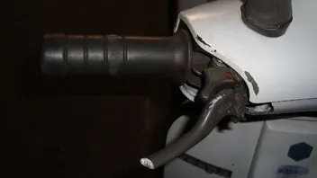

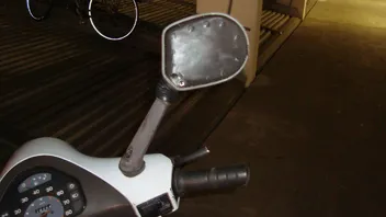

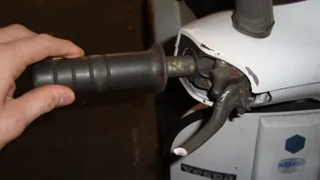

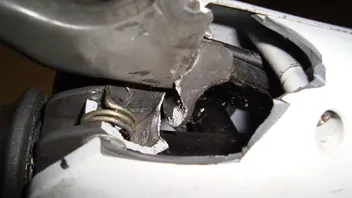

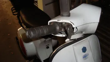

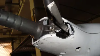

    also hier mal paar bilder wies etz aussieht.
    meint ihr da kann man noch was machen oder so?

    Hast du denn mal die Lenkerverkleidung abgeschraubt, um den Sturzschaden zu begutachten? Ich könnte mir nach der Fehlerbeschreibung nämlich eher vorstellen, dass die Gaszugrolle nicht mehr am richtigen Platz ist und daher Drehen am Gasgriff wirkungslos bleibt.
    Ohne Abschrauben und Nachschauen geht da nichts. Vor allem solltest du das schon der eigenen Sicherheit wegen tun, evtl. hat die Aufnahme vom Bremshebel auch was abbekommen.

    naja, die aufnahme des vorderbremshebels ist in jedem fall abgebrochen, was sehr unschön ist... das ist tatsächlich mehr aufwand.
