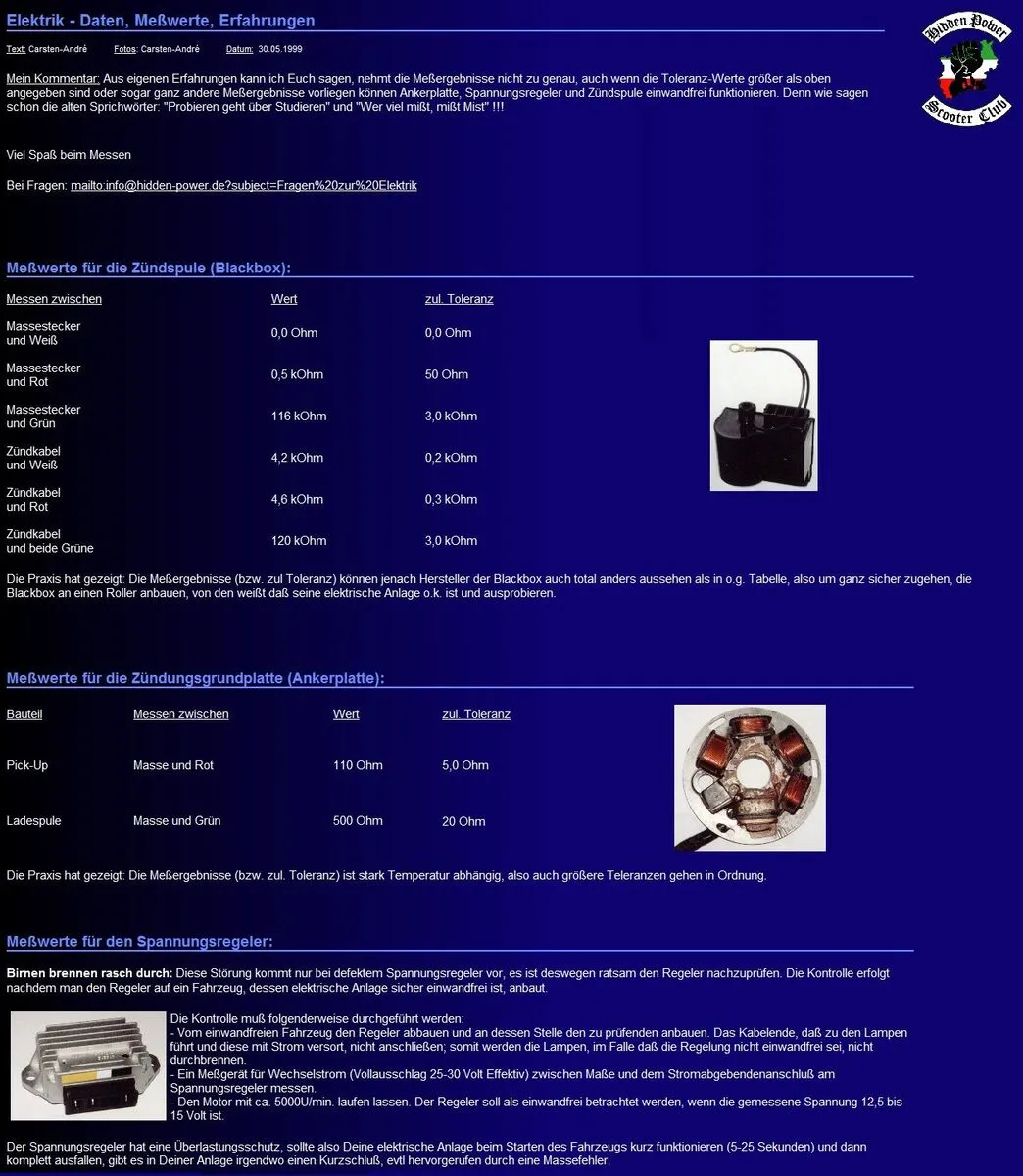

    Hi, Deckel Nummer 219002 Preis um die 3,50 € beim Piaggio-Händler. Zum Fehler mitvon der Kerze rückwärts suchen. Stecker, Kabel, CDI. auch mal die Werte der elektrischen Anlage nachmessen. Ohmmessung bei abgezogenen Steckern. Viel Glück.
    klaus

    automatik oder schaltmodell?
    ist schon ein schalter, oder?
    cdi kriegste bei ebay für ca 15 euro. aber erstmal ein multimeter im baumarkt (billigst) kaufen.
    spannung zwischen grün und weiss und rot und weiss an der cdi hinten messen, wenn der elestarter dreht.. wechelspannung, dann hier posten, dann wissen wir mehr.

    • December 7, 2009 at 19:59
    Der CDI ist in Ordnung, war nur der Stecker! Ich werde die Tage mir mal den Vergaser vornehmen. Man hat mir gesagt, ein Ultraschallreinigung für das teil wäre gut ?!?! Wo bekommt mann ein Klarglasscheinwerfer für den Pk 50 XL2 und welche Birnen sind besser?
