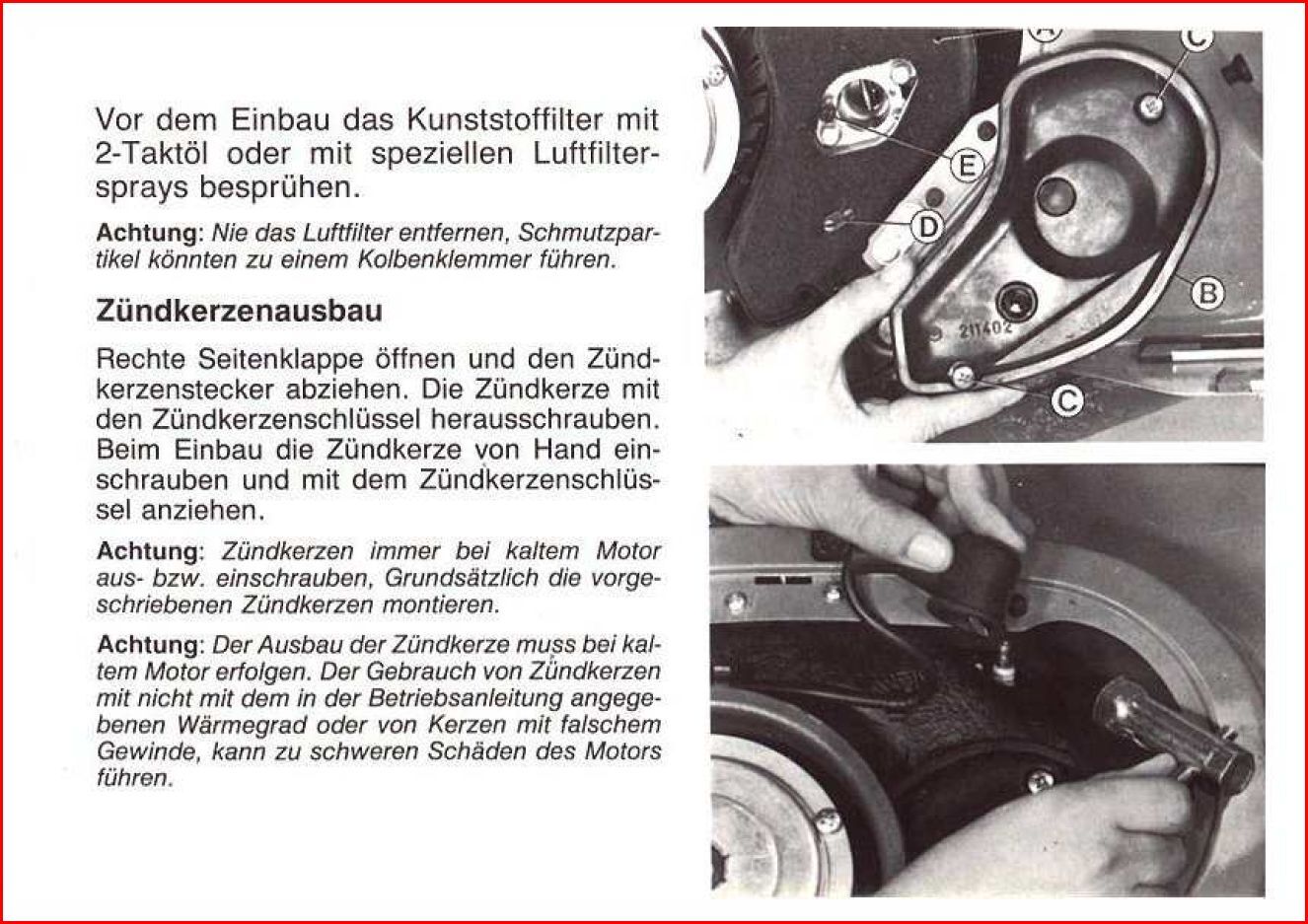

    • December 5, 2009 at 13:11
    Hast Du mal geschaut ob die Kerze (herausgeschraubt) funkt? Wie sieht die aus ölig? Riech mal am Auspuff nach nem Startversuch, riecht nicht nach Benzin?
    Ich denke mal, nach dem Du x-mal den Motor falsch herum gestartet hast, das die Kerze total versaut ist und nicht mehr zündet.
    Der Vergaser sitzt im übrigen hinter dem Deckel auf dem oberen Bild.

    Ich gucke mal! Ein Teil fehlt mir noch und zwar der "Deckel" der auf den Tankgeber gehört! Wo kriege ich ein?
