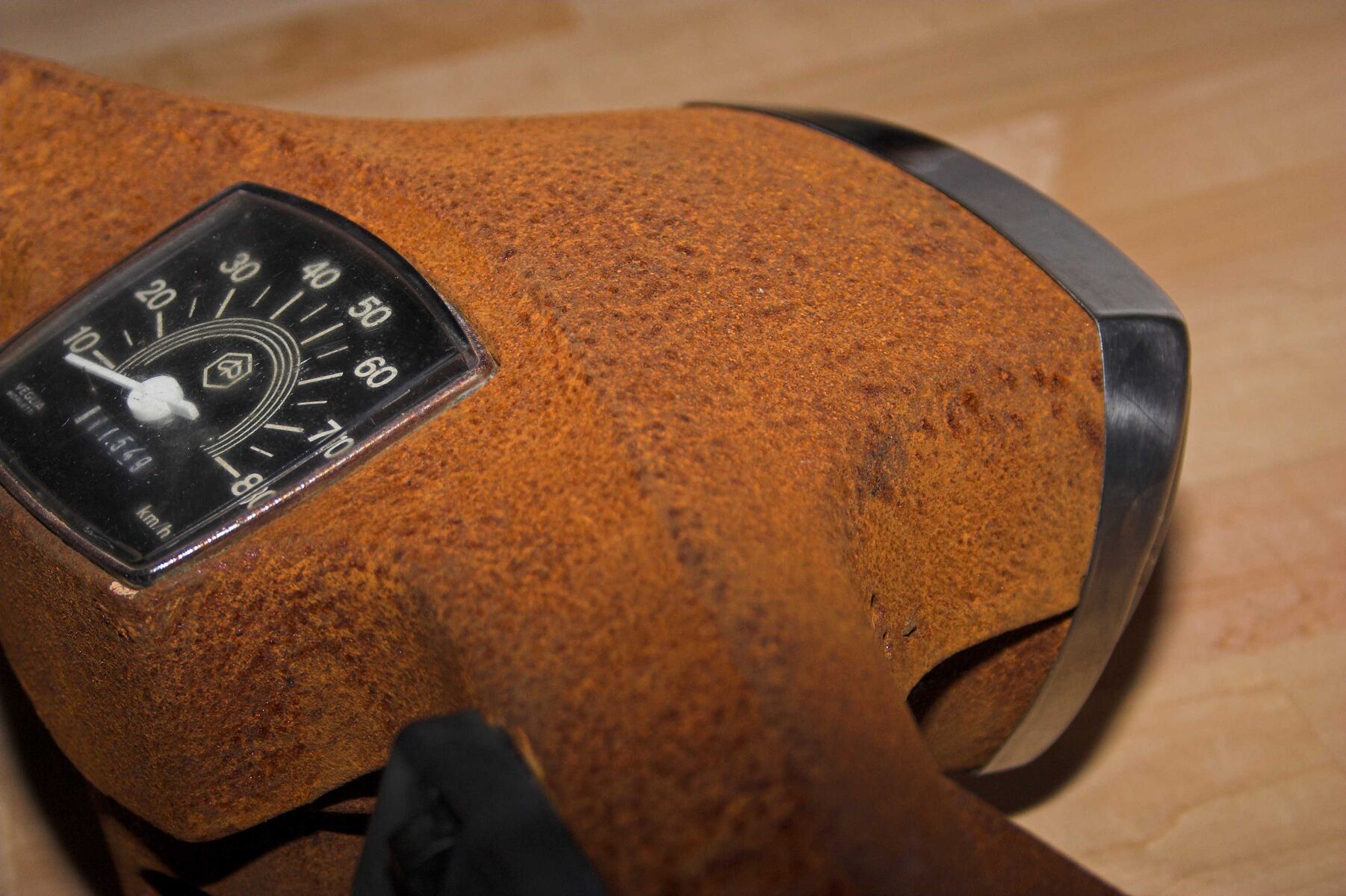

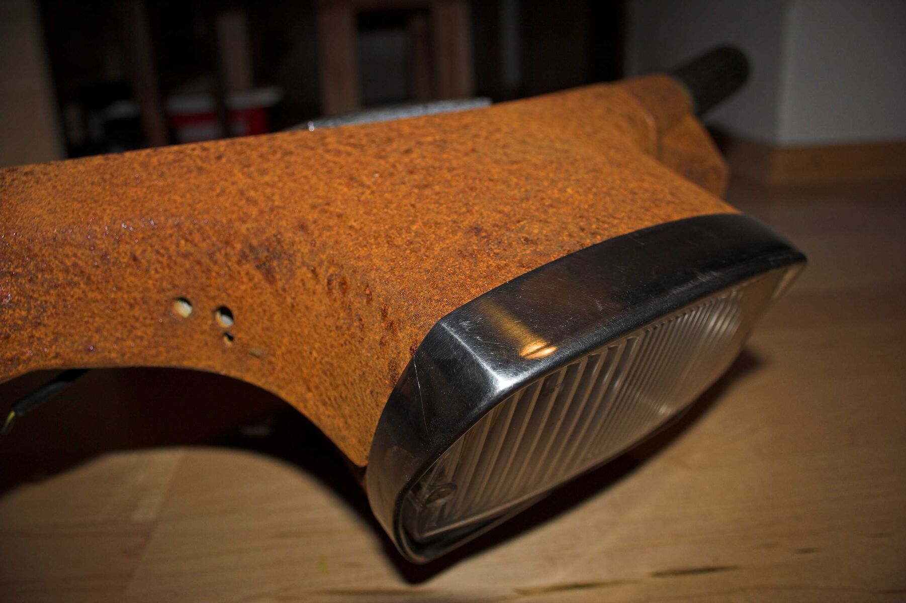

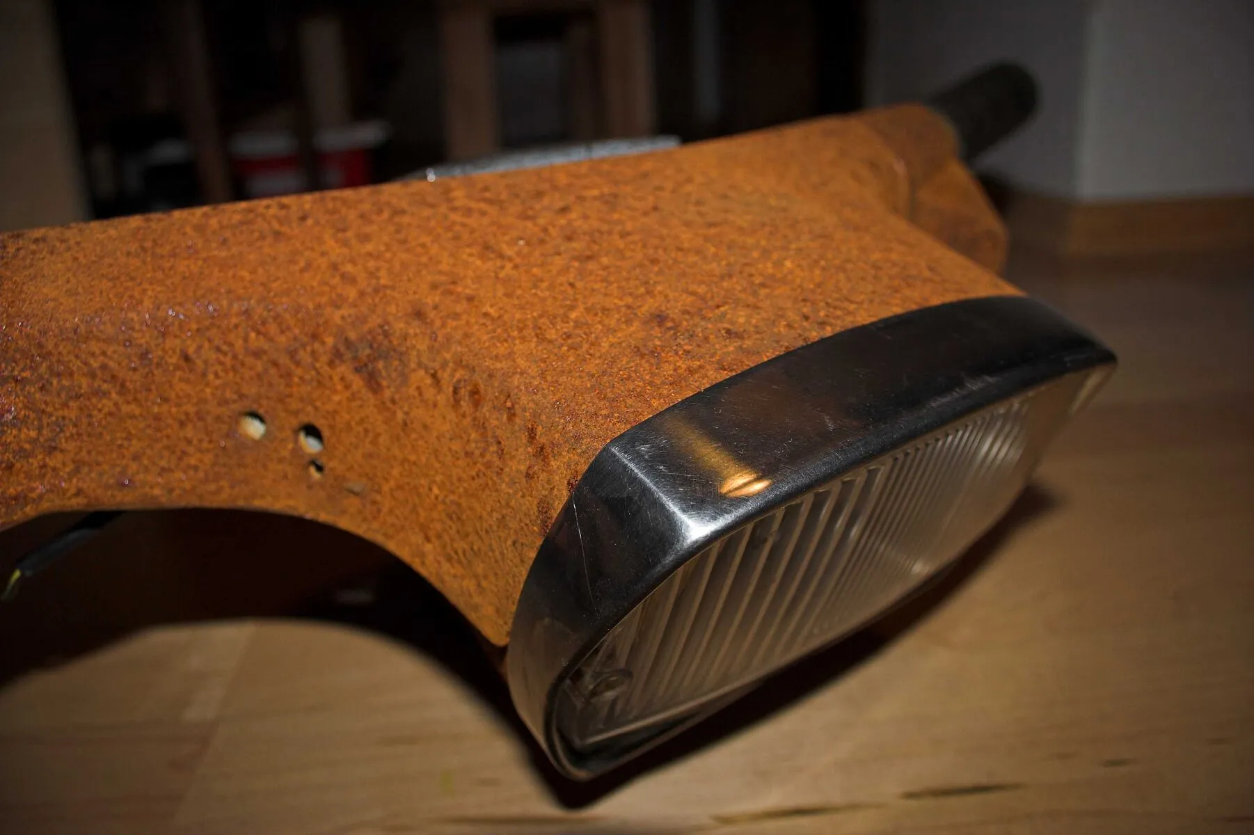

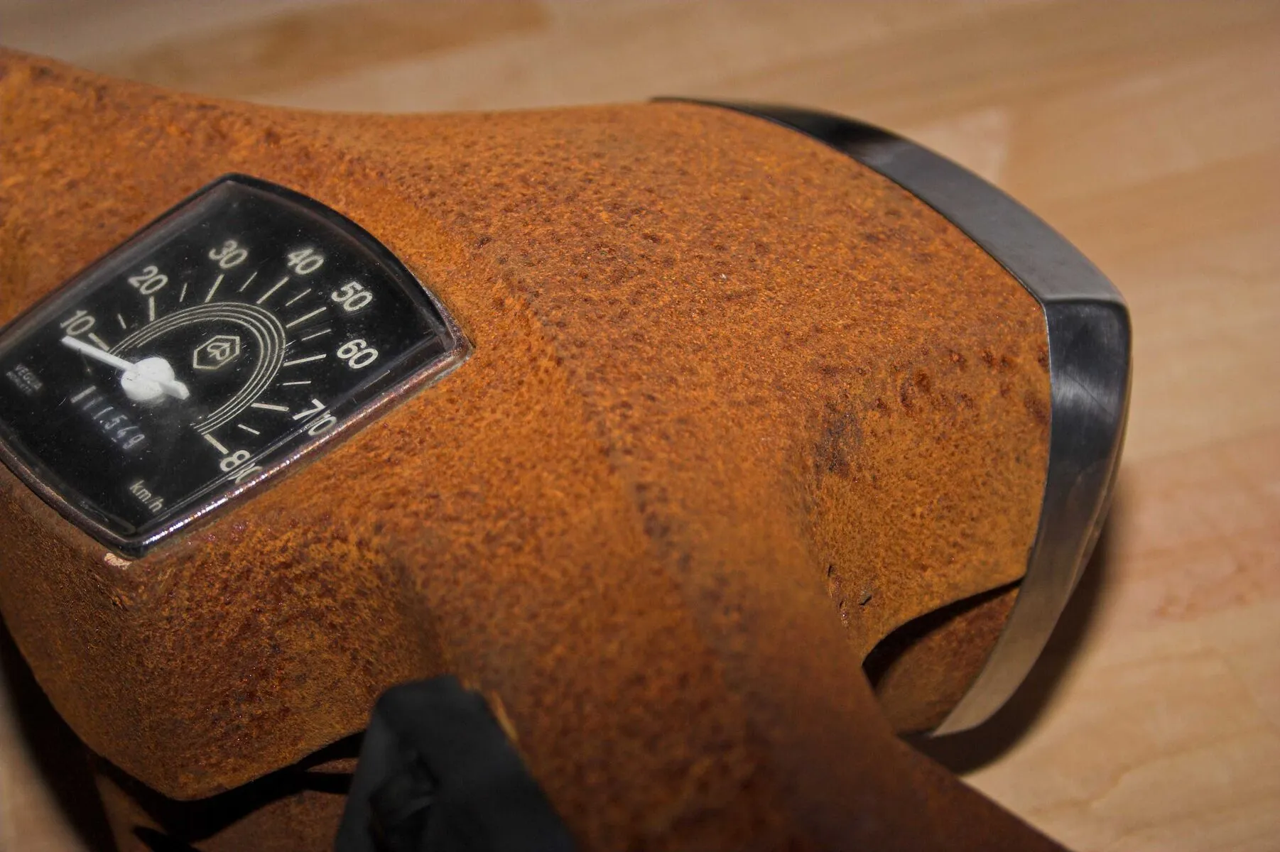

    so, hier mal bilder von chrom und rost:
    ich finde das garnicht so überl wie ihr alle tut :love:

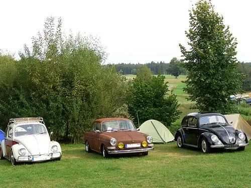

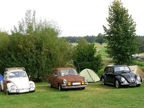

    Coole Farbwahl, hab auch noch eine Special daheim die einen Ratlook bekommen soll. Ein Kumpel von mir fährt sein Auto im Rostlackdesign, find ich auch total geil. Wie viel Rostlack hast du gebraucht, hat dir ein Kilo gereicht? Da das Eisen recht schwer ist, ist ja so ein Kilo nicht viel.
    ROST STATT PLASTIK lautet der spruch des Tages

    Ich finds stark, gegensätze ziehen sich an! klatschen-)
    Geht der Rost ab wenn du da mit den Fingern darüberwischst bzw hast dann rostige Bratzen?

    Also vom Kumpel seinem Auto gings n paar Tage ab, jetzt aber geht nichts mehr ab

    Polunder, ich find den Chromring noch zu neu. Ich würd den en bissl verbeulen und matt machen. Kommt sicherlich geil. Oder willst du so krasse Gegensätze?

    ich weiß es selbst noch nicht...
    ich werd denk ich beides probieren ^^

    mhhh hab jetzt schon mal Lenker in den Händen gehabt, irgendwie sind die Gegensätze lässig,
    aber die Idee vom Blechi ist irgendwie reizvoll --> Chrom aber verbeult und teilweise matt mmmmhhhh schaut sicher lässig aus.

    das sieht halt schon so gut aus, weil selbst ein lenker spektakulär aussieht, wenn du ihn fotografierst :+6
    bin mal gespannnt obs hält, hab einmal eine im rostlook gesehen,
    und da ist der ganze scheiß grad wieder abgefallen :S

    angschliffen, grundiert, angeschliffen, gerostlacked.
    bis jetzt machts nen ziemlich haltbaren eindruck :thumbup:

    bin mit einem kilo grad so hingekommen, da mir ja noch der koti und die seitenklappe fehlt hab ich noch ein wenig aufgehoben.
    ich hab es auch nicht überall deckend gerollt, teilweise schimmerte die grundierung noch durch.
    daher hat der rostvorgang auch ein wenig länger gedauert, allerdings sieht man von dem durchschimmern jetzt nichts mehr. :thumbup:

    ich find die gegensätze total geil!
    entsteht ein wunderbarer komntrast zwischen alt und neu!
    kanns mir aber auch anders sehr gut vorstellen.

    Wuuuhaaaa, das ist fett! Sieht schon heiss aus, keine Frage, Blicke wirst Du mit dem Teil überall einfangen.
    Ich würde die Chromen Teile voll auf Glanz halten, das macht den gewissen "Rat Look" perfekt, finde ich. Jetzt hast Du eine Vespa RS *HaHa* Rusty Special :+2

    Den VW kenn ich, der war schon des öfteren am Racingday in Wackersdorf, stimmts?! Cooles Gefährt. Wenn der das mit dem Rost- Karrierten Dach ist, dann sieht das sauber genacht aus. yohman-)

    Richtig, der Typ 3 hat ein Rostkarodach und nen Tickikopf drauf. Der kommt aus der nähe von Amberg, deshalb kann es gut sein dass er in Wackersdorf war.
    Chrom und Rost ist der Hammer, Gegensätze ziehen sich an.

    Übrigens von dem VW im Bild oben Blättert an manchen Stellen der Rostlack ab, aber das liegt am Untergrund. Am normalen Lack hält er sehr gut, doch an manchen stellen war etwas Dosenlack drauf, dort bricht die Farbe jetzt weg.
    Trotzdem find ich die Wirkung total genial. auf jedem Treffen stehen hundert Leute um dieses Auto, einige sind entsetzt wie man so was tun kann und der Rest findet es nur noch geil. Auf jeden Fall sorgt man so für Aufsehen.
