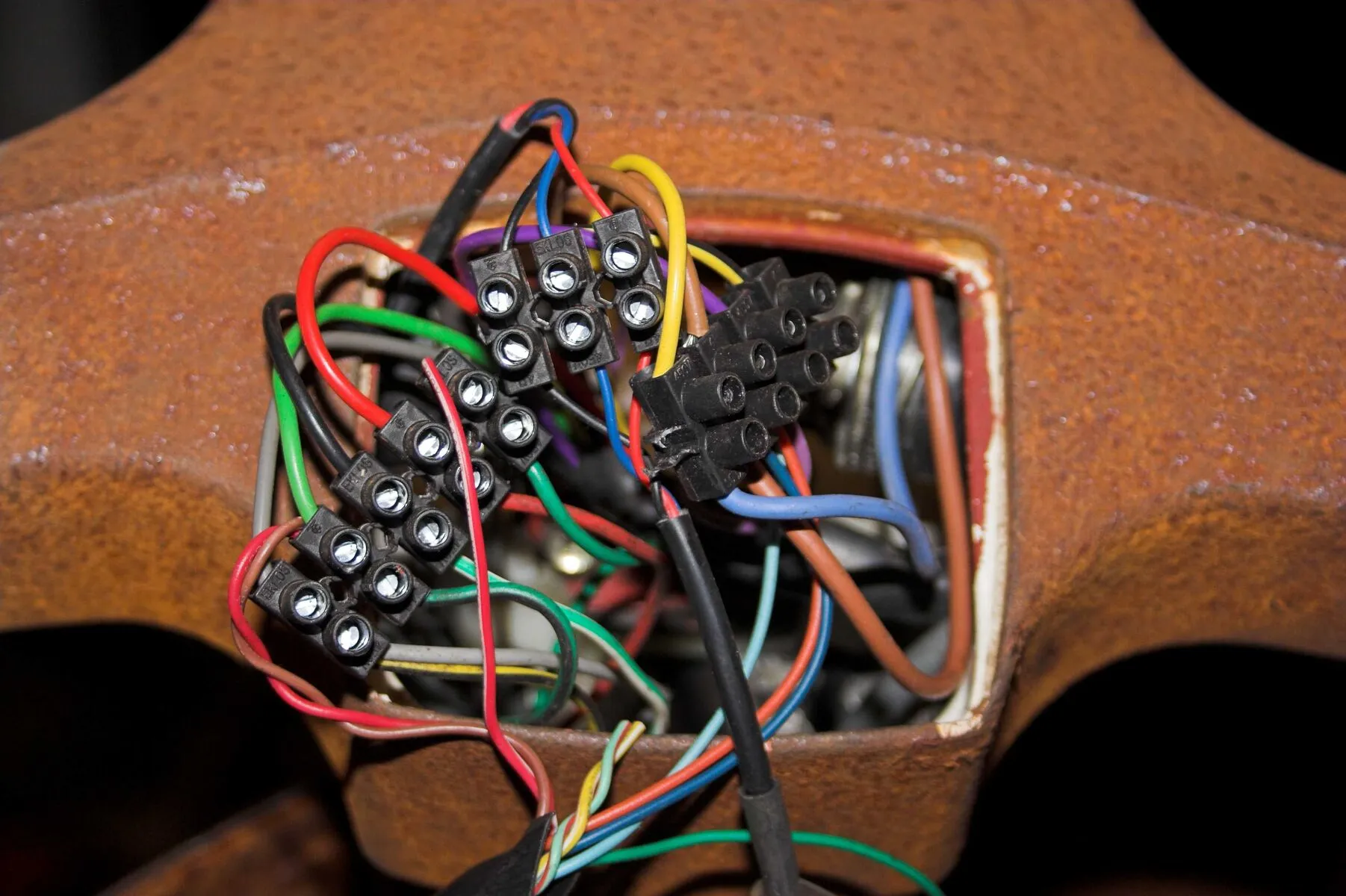

    Zitat von vespafabi
    berichte unbedingt wie du das mit dem tacho gemacht hast und ob es ohne batterie geht ;)
    bittesehr:
    und die verkabelung:
    gestern die verkabelung komplett gemacht und den motor mit dem kabelbaum verbunden.
    ergebnis:
    alles funzt wie es soll, nur der tacho macht probleme...
    1.: sobald die drehzahl in den standgasbereich runterfällt reicht die spannung nich aus und der tacho geht bei jedem takt an und wieder aus.
    2.: das pickup-signal habe ich von dem grünen kabel an der cdi abgenommen, aber irgendwie zeigt er mir eher die doppelte drehzahl an.
    in der anleitung steht 1:1 signal, und unsere zündungen haben ja nur 1 signal pro umdrehung. daher hab ich bisher keine ahnung woran das liegen kann.
    den tacho betreibe ich momentan über den hupengleichrichter.
    jemand lösungsvorschläge außer "auf batterie umbauen"?!
    achja, und ich hab jetzt doch die spooky-gasrolle eingebaut, hatte gestern keine lust mehr auf basteln.
    schieber geht komplett auf ohne dass ich mir mein handgelenk vollkommen verreißen muss :thumbup:

    • June 2, 2010 at 11:04
    • #514
    das rüli kommt schon echt hammer!
    für das tachoproblem 1 könnt doch ein kondensator helfen... der hält zumindest kurz die spannung noch oben und der tacho sollt ne zeitlang blau bleiben :)

    • June 2, 2010 at 11:08
    • #516
    OMG Lüsterklemmen ???? Das tut ja in den Augen weh.
    Dass die CDI 2 Signale abgibt ist völlig normal, hol dir nen Signalgeber für das Zündkerzenkabel, oder stell den Tacho um.
    Das Problem mit dem Gleichstrom ist nicht so einfach zu beheben, hab mir da auch schon meine Gedanken gemacht, aber irgendwie landet man immerwieder bei ner Batterie.
    Wenn du keine klassische Batterie verbauen willst, wäre ein Stabakku aus dem Kartsport ne Lösung die passen Teilweise sogar unteer die Sitzbank ..

    • June 2, 2010 at 11:13
    • #517
    An nen Elko hab ich auch schon gedacht, allerdings bekommt man für den Preis auch schon nen kleine Batterie..., besonders klein fallen die Dinger einbaufertig auch nicht aus, weil die meistens aus dem Hifi bereich kommen.
    Wieviel Strom zieht dein Tacho denn?

    • June 2, 2010 at 11:15
    • #518
    das wird noch anders, nur zum verkabeln, testen und umstecken taugt das ziemlich gut.
    :thumbup:
    umstellen ist nicht, also signalgeber fürs zündkabel.
    da kann ich ja dann theoretisch einfach ein kabel mehrfach rumwickeln, oder?
    und batterie würd ich eigentlich gerne vermeiden, wenns auch irgendwie ohne geht.
    ist mir eh schon viel zu viel elektronikkram in dem karren wo ich noch nicht weiß wohin damit (regler, gleichrichter, relais).

    • June 2, 2010 at 11:18
    • #519
    8-16V und 20mA wenn ich mich recht erinnere...

    • June 2, 2010 at 11:28
    • #520
    20 mA is schon ordentlich,
    ich würde dir zu ner kleinen Batterie raten und nem Spannungsregler mit integriertem Gleichrichter von APE , PX , oder PK
    Und dass der Hupengleichrichter keinen sauberen Gleichstrom liefert hab ich hier aber schon mehrfach erwähnt ;)
