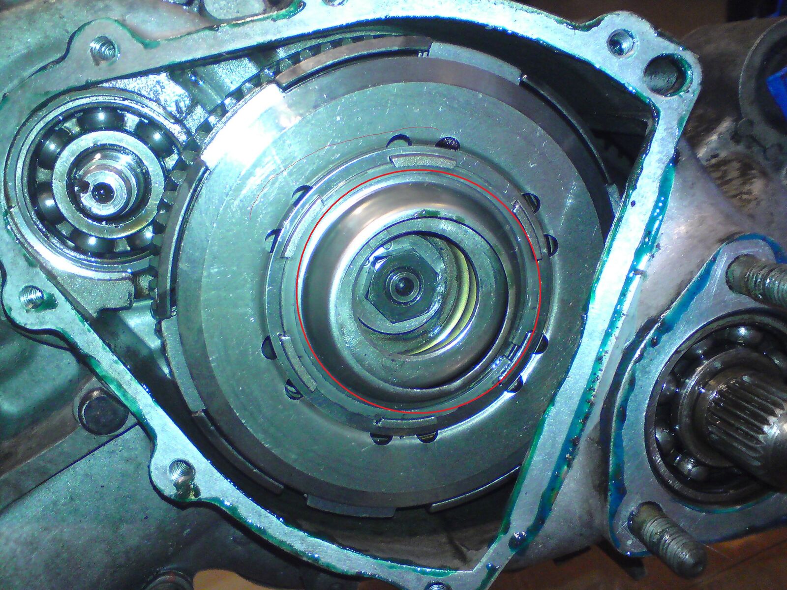

    Hab ein Problem: Ichj bekomm die Kupplungsmutter nicht ab.
    Wenn ich suie versuch abzuschrauben, dreht sich das Mittelteil mit!
    Was hab ich falsch gemacht?

    Was minst Du mit Mittelteil? Den Kulukorb oder die Kurbelwelle?

    • December 7, 2009 at 15:38
    das mittelteil dreht sich also die kurbelwelle?

    also nicht die kupplungsbeläge/scheiben sondern nur das Mittelteil

    boa ey , hab das problem gelöst, da hilft echt nur grobe gewalt...
