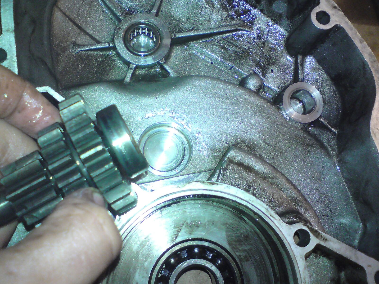

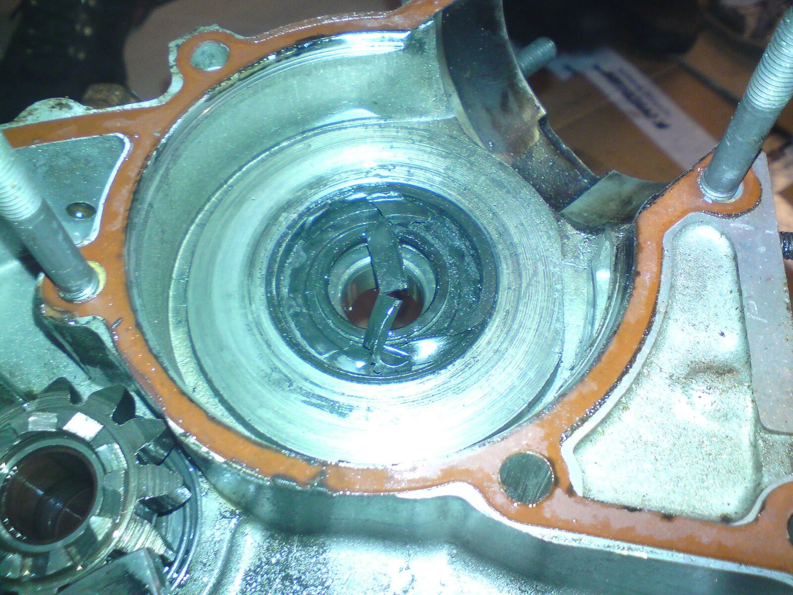

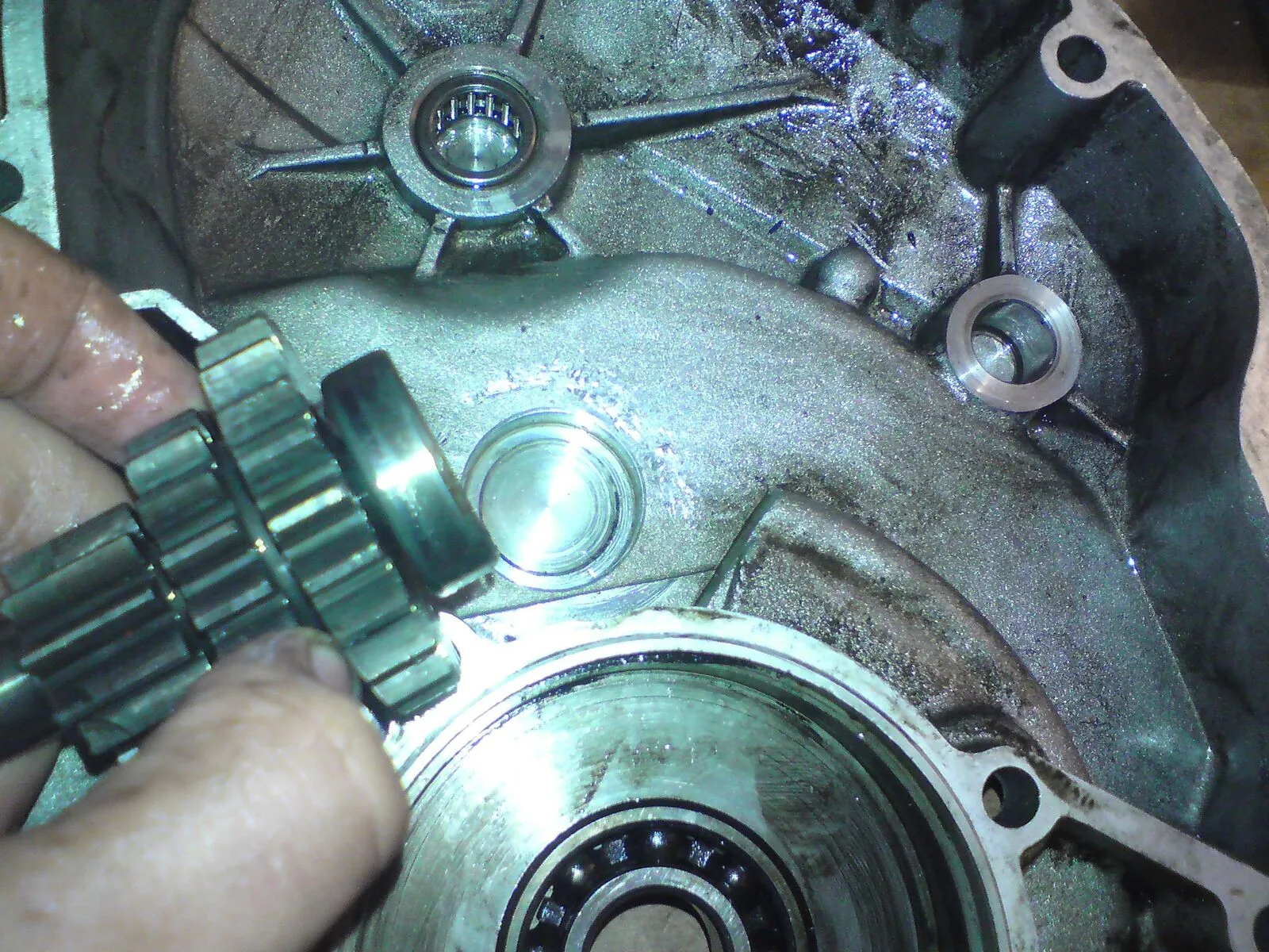

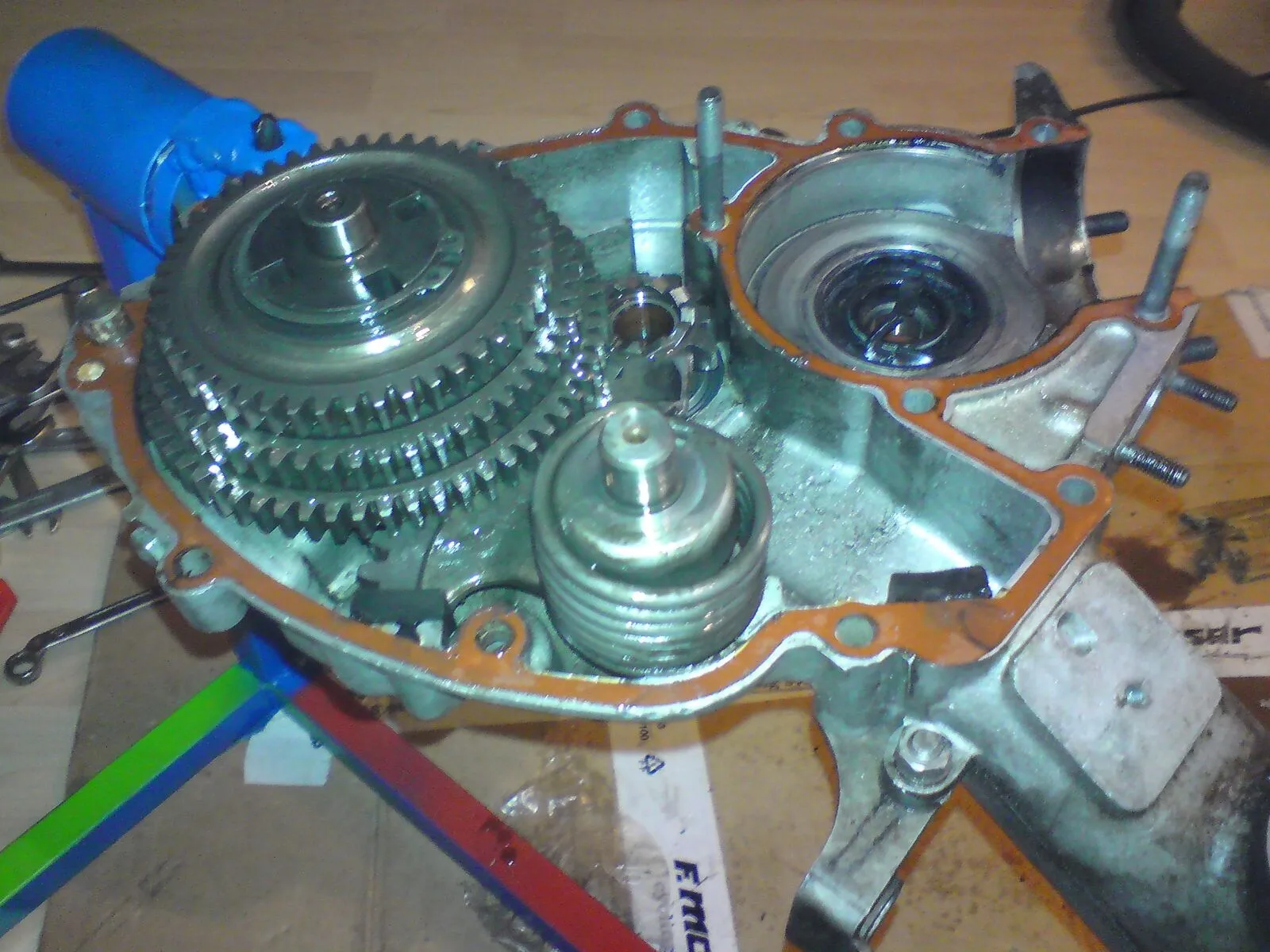

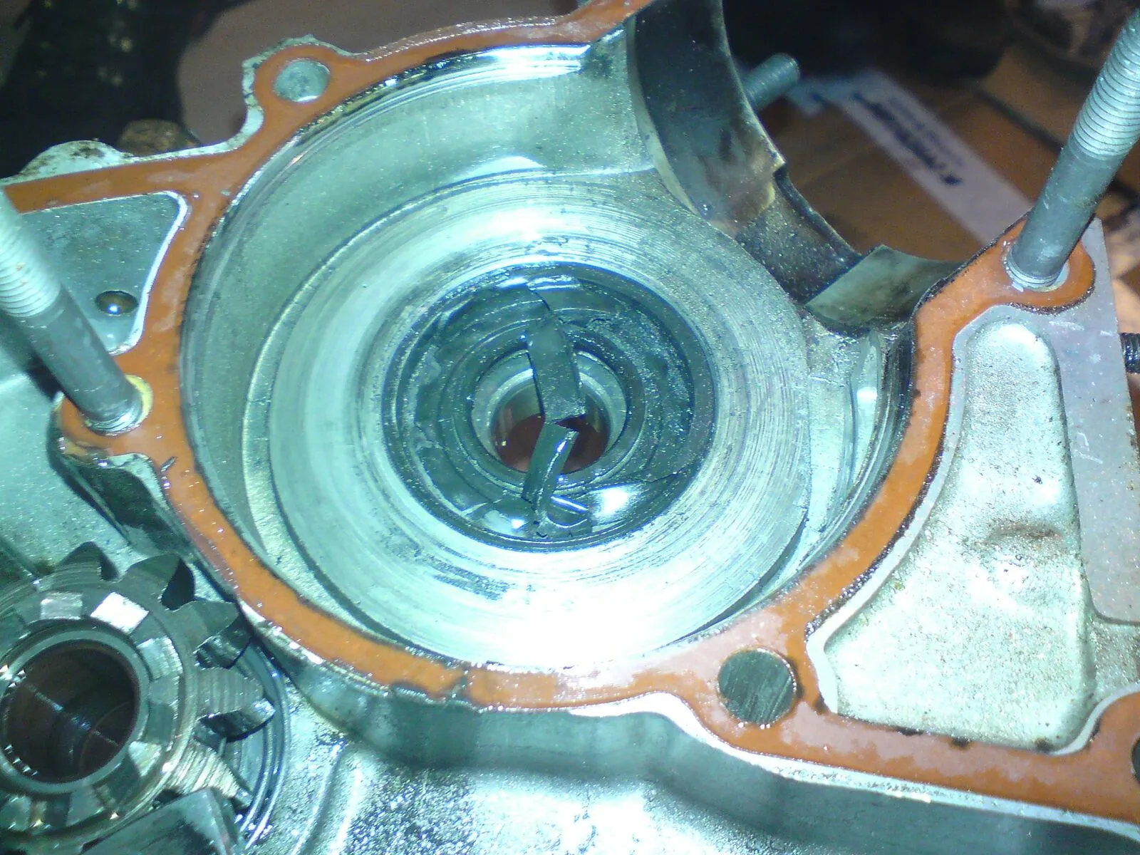

    so: der simmering i´war ja ziemlich im arsch...
    ist es normal, dass ich mit der nebenwelle erst das nebenwellenlager rauszieh?

    unterschiedlich, meistens bleibt das lager drin, manchmal kommts mit.
    bleibste bei 3 gang?
