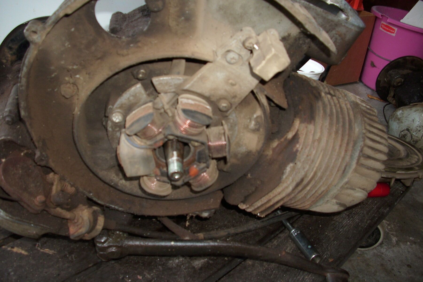

    nun mal was für die Profis?

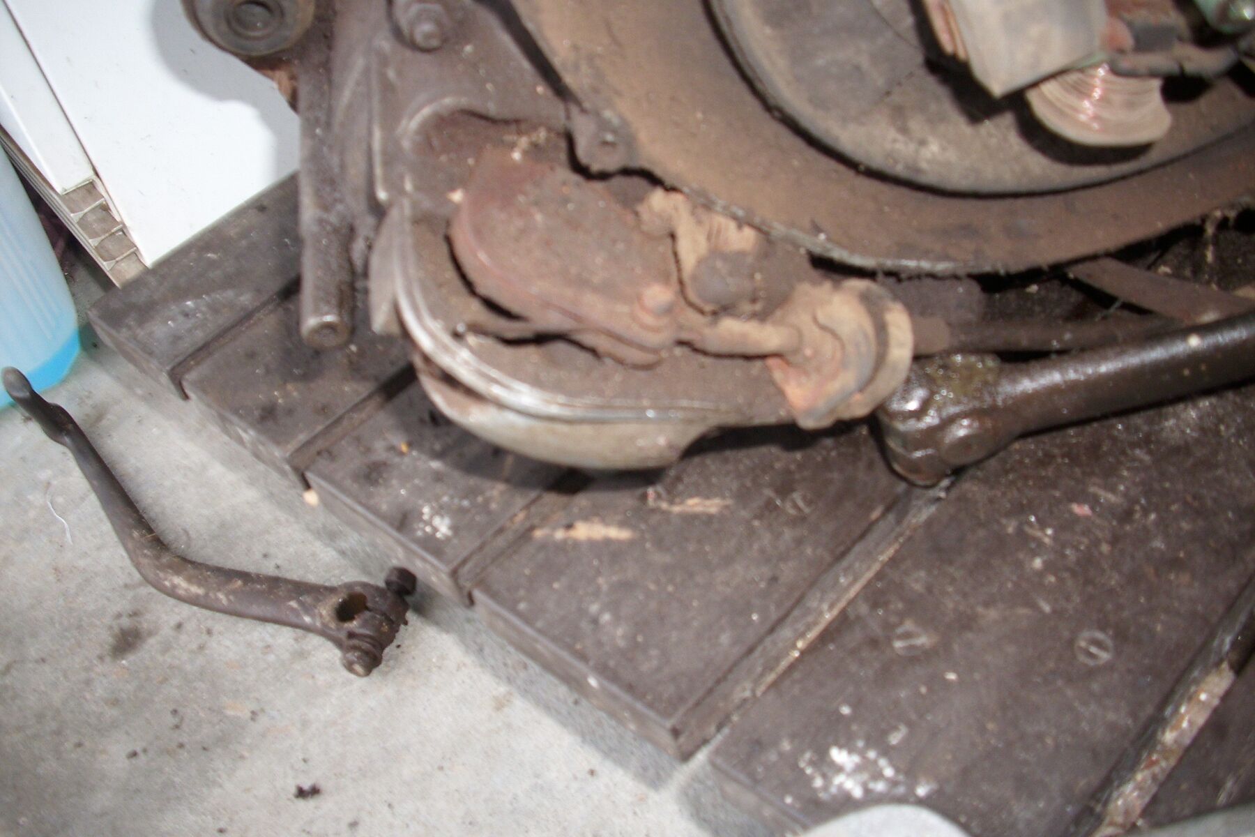

    Was ist das für eine Schaltraste (sorry, etwas unscharf)?
    und das Zündungsteile?

    Das ist halt ne Schaltraste!
    Sorry, aber ich werde aus deiner Frage nicht schlau.
    Ich tippe mal auf ne späte PX, da es eine Halterung für die Plastikverkleidung des Motors gibt...

    hat nur einen Zug!

    Dann wirds wohl ein Cosa Motor sein.
    Oder ist das irgendwas ausländisches? Motornummer?

    Ein 150er 5-Port-LML-Motor mit Membran!

    Die Stoßdämpferaufnahme passt meiner Meinung nach nicht zu einer Cosa.

    Cosa-Style Schaltraste mit einem Schaltdraht statt 2 Schaltzügen und Inderzündung mit außenliegendem Pickup.
