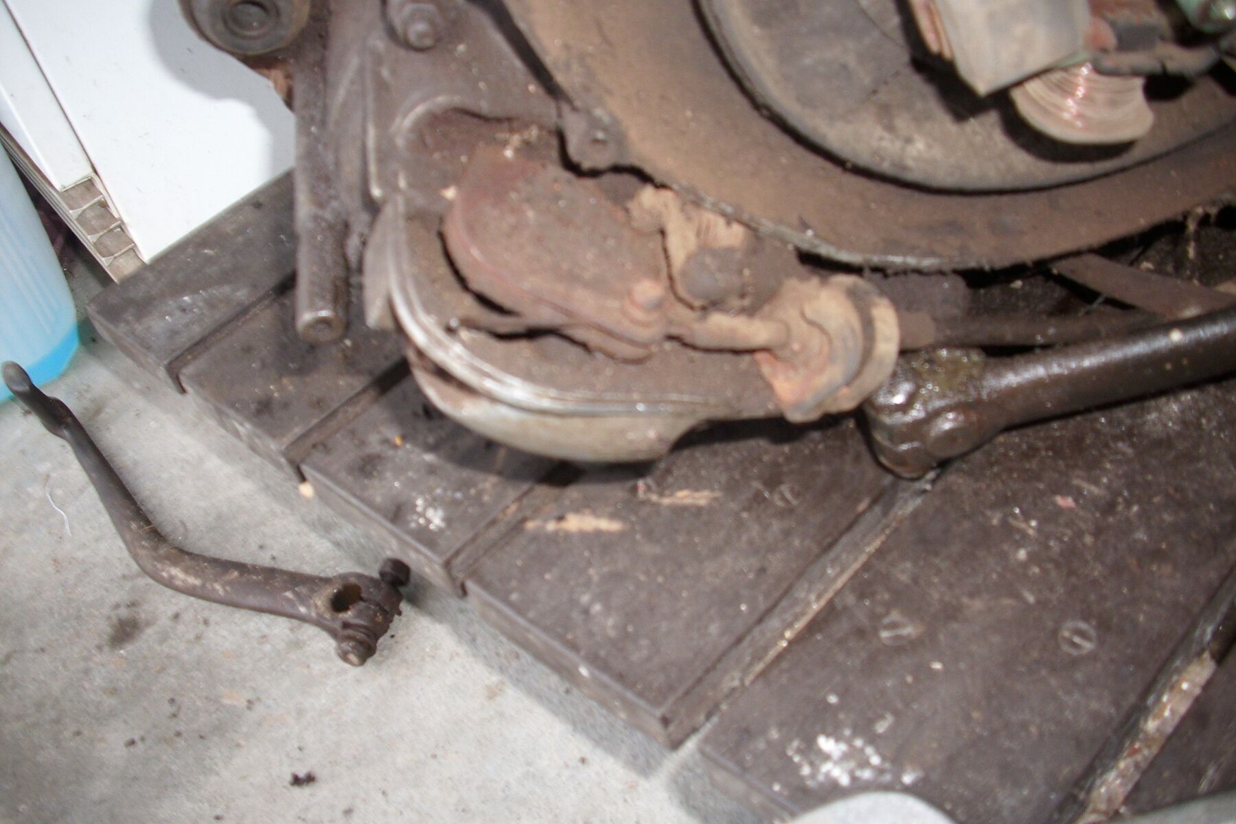

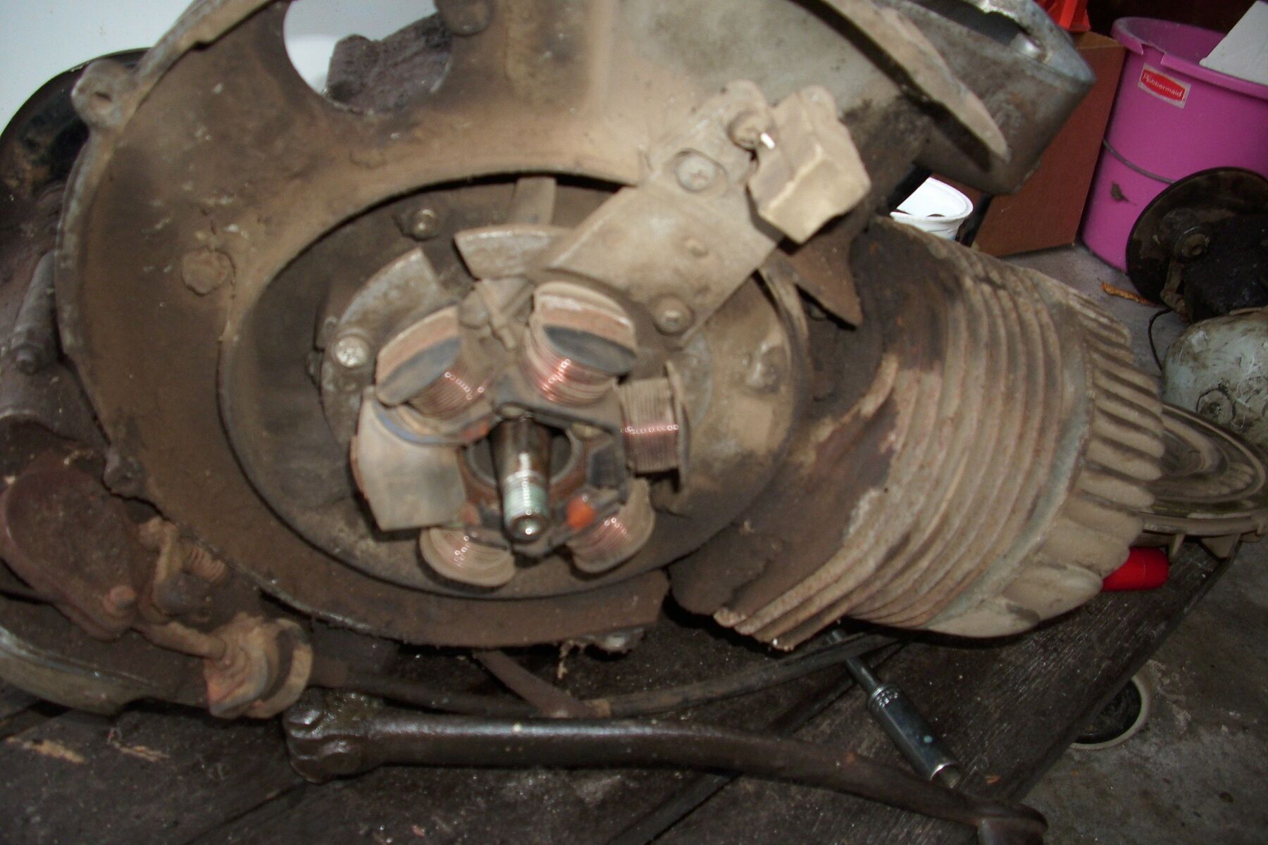

    nun mal was für die Profis?
    Was ist das für eine Schaltraste (sorry, etwas unscharf)?
    und das Zündungsteile?

    Das ist halt ne Schaltraste!
    Sorry, aber ich werde aus deiner Frage nicht schlau.
    Ich tippe mal auf ne späte PX, da es eine Halterung für die Plastikverkleidung des Motors gibt...

    hat nur einen Zug!

    Dann wirds wohl ein Cosa Motor sein.
    Oder ist das irgendwas ausländisches? Motornummer?

    • December 10, 2009 at 21:13
    Ein 150er 5-Port-LML-Motor mit Membran!

    Die Stoßdämpferaufnahme passt meiner Meinung nach nicht zu einer Cosa.

    :+2 erraten. Frisch aus Indien. Wie der jetzt schon aussieht. Ist ziemlich neu und hat gar nicht viel gelaufen. Was machen die da mit den Motoren?

    Cosa-Style Schaltraste mit einem Schaltdraht statt 2 Schaltzügen und Inderzündung mit außenliegendem Pickup.
