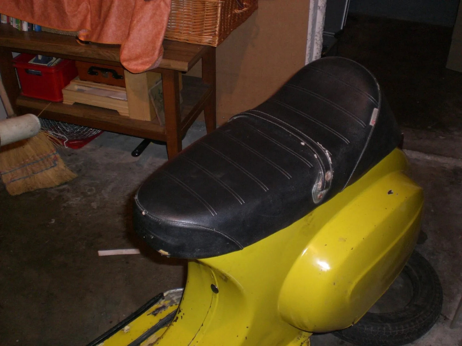

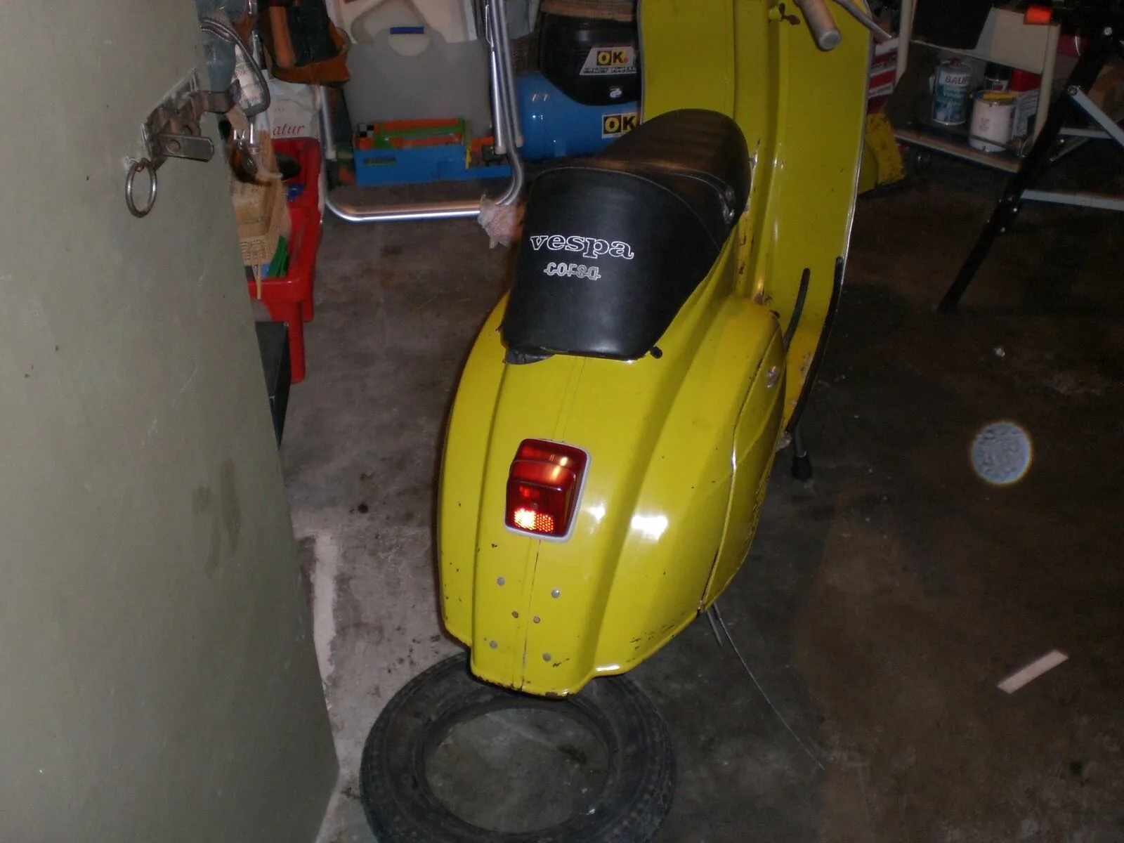

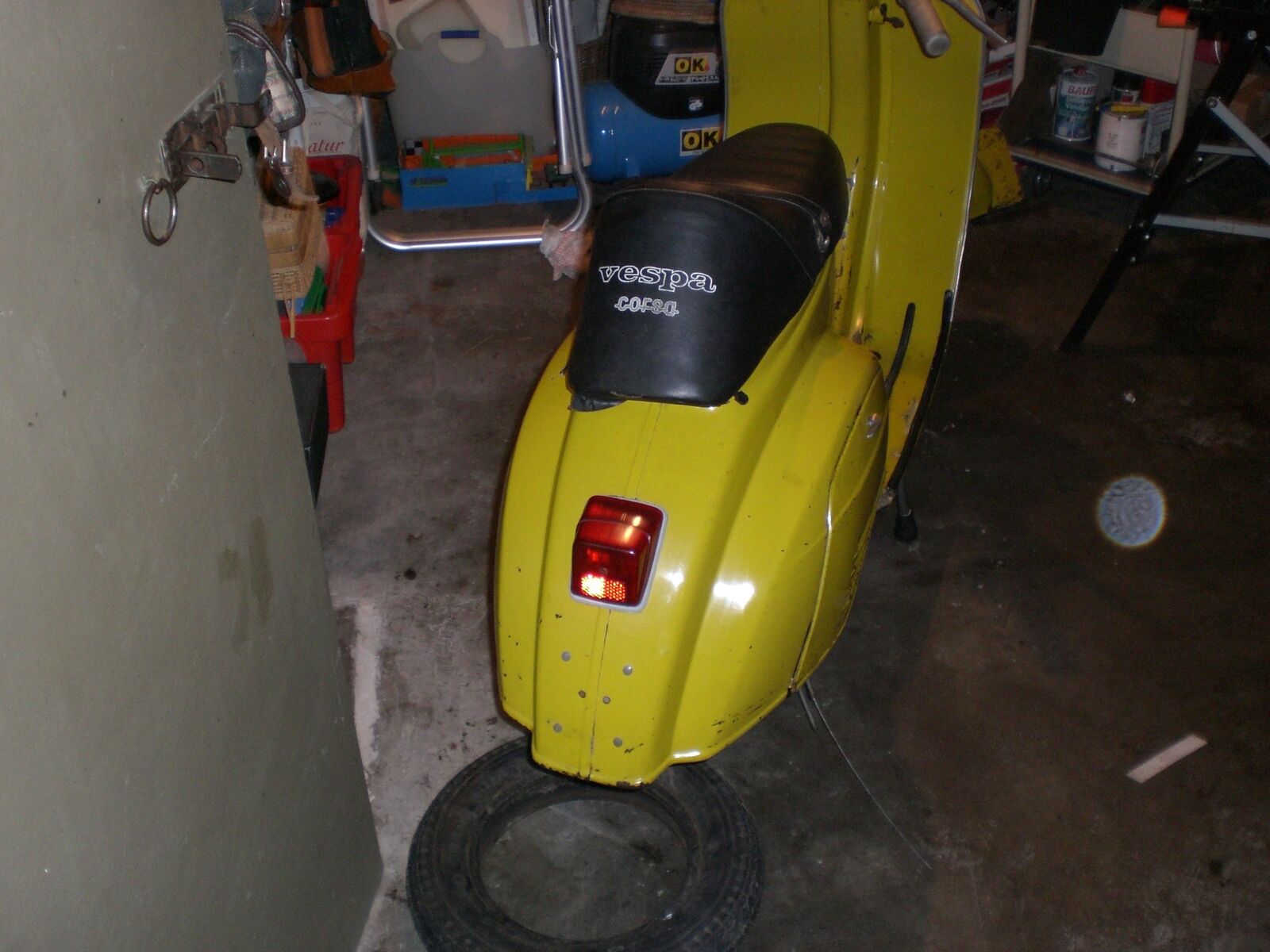

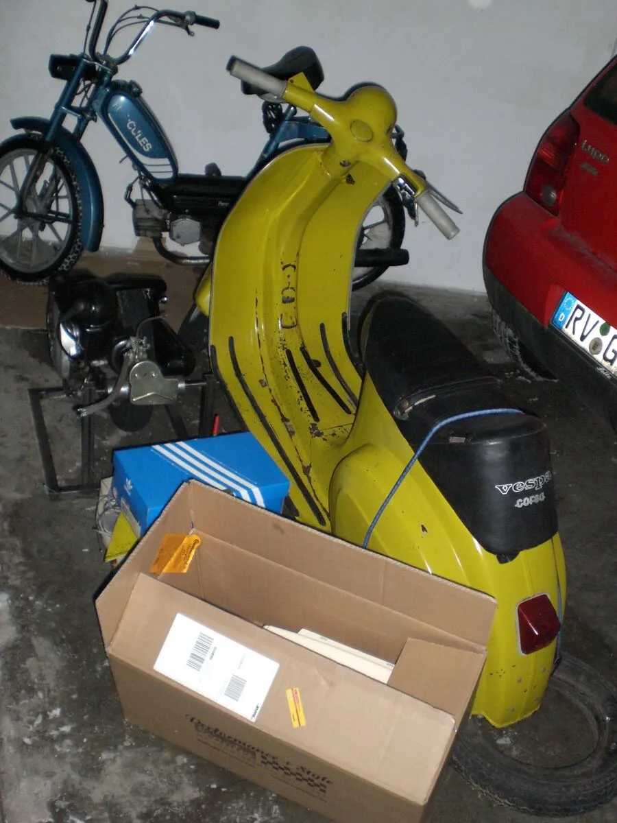

    so die corsa ist da :love:
    an den seiten muss der bezug teilweise wieder angeklebt weden, aber das sollte ja kein problem sein, da ich noch so einen speziellen sitzbankkleber von einer automatikroller sitzbank :whistling:
    juny79: nein die corsa's lassen auch nicht ganz aufklappen, das schreit dann wohl nach dem juny patent ^^

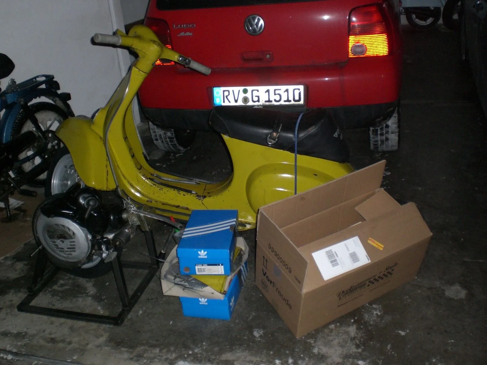

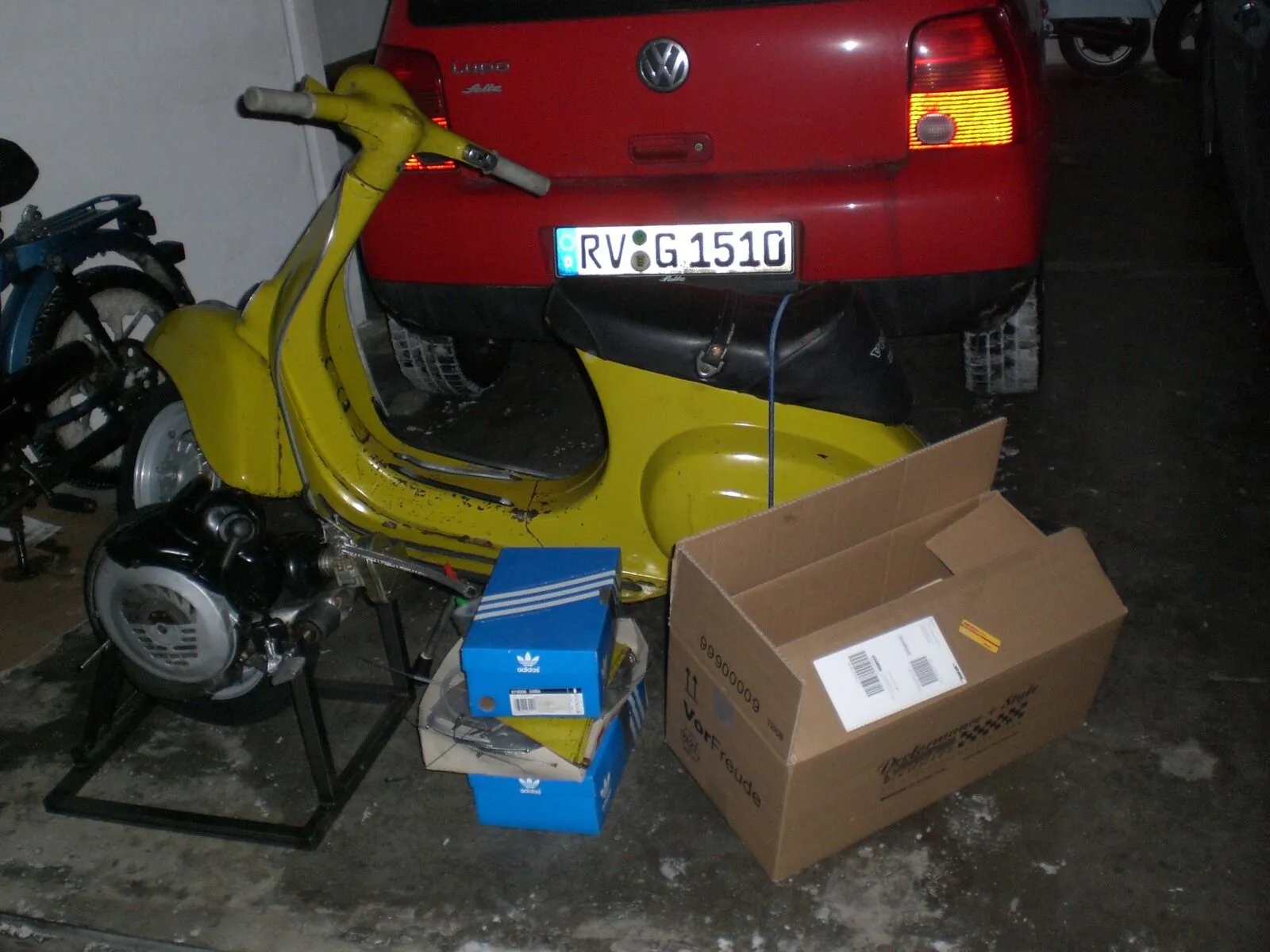

  • so hab heute alles wieder zusammen gesucht um die reuse in die werkstatt zu bringen :love:
    morgen früh bring ich sie dann mit dem traktor in die werkstatt und dann werden die neuen züge reingezogen und hoffendlich kann ich den motor schonmal reingesetzt ;)
    ganz fertig sollte sie dann anfang nächster woche sein :whistling:
    hoff ich mal :-3

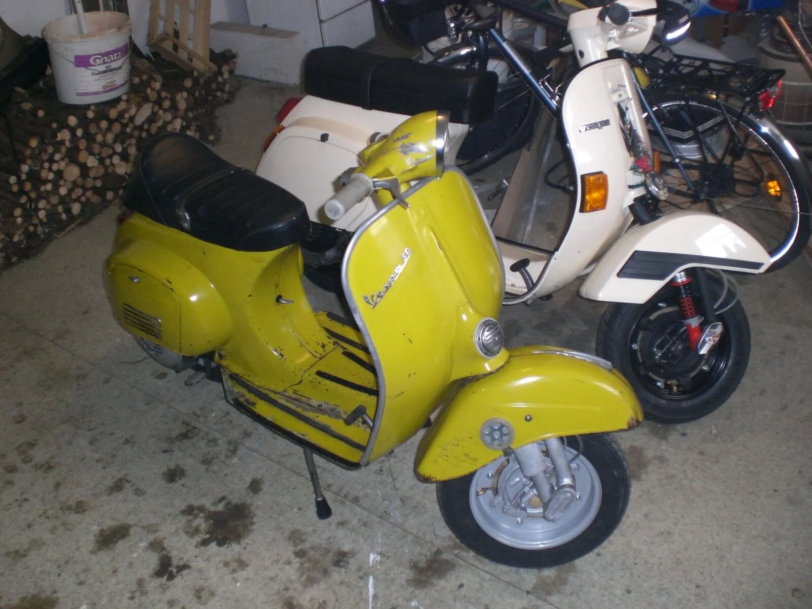

  • Sag mal, bist du mit deinem blauen Mofa in letzter Zeit auf der Straße gewesen? :thumbup:
    ja ist mein winterfahrzeug :thumbup:
    so heute hab ich alles zusammengebuat :love:
    züge reingezogen motoreingebaut und mich gerärgert weils in der wekstatt wieder wie sau aussieht ^^

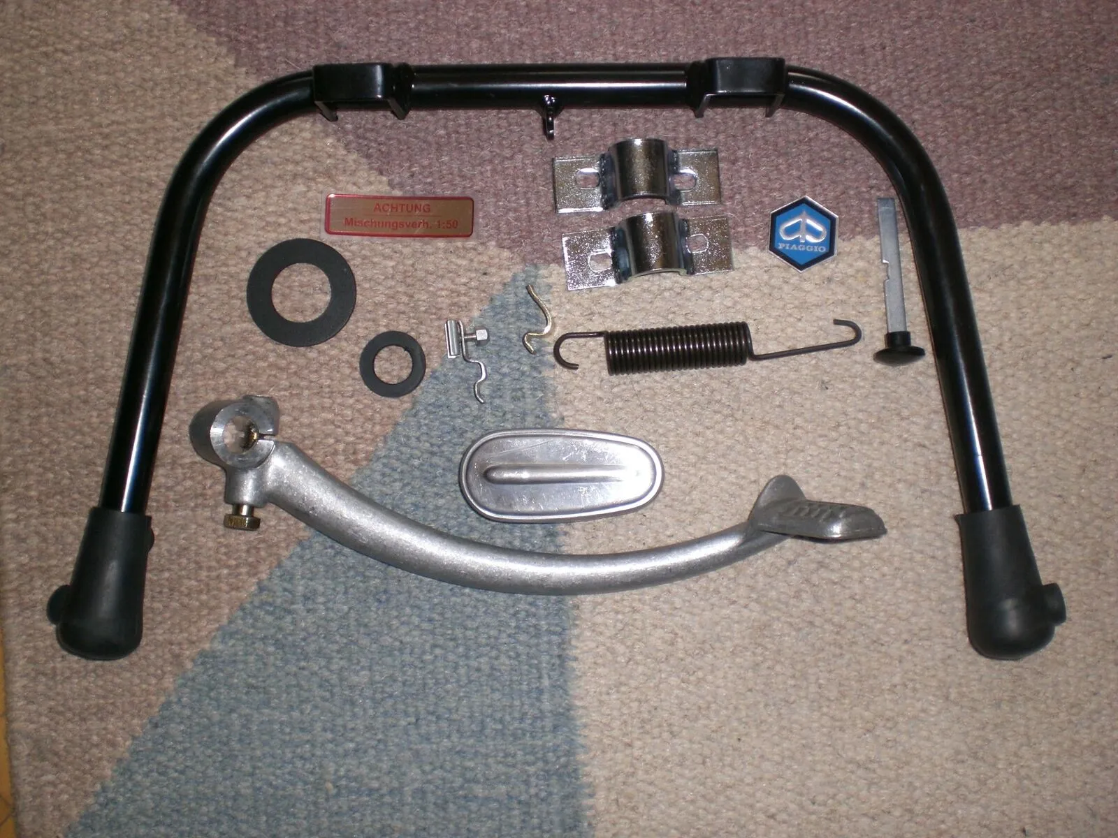

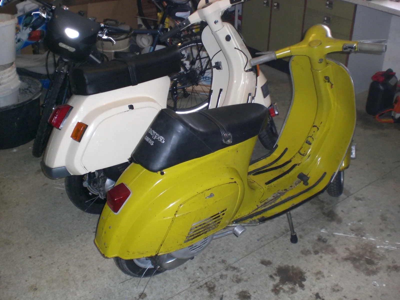

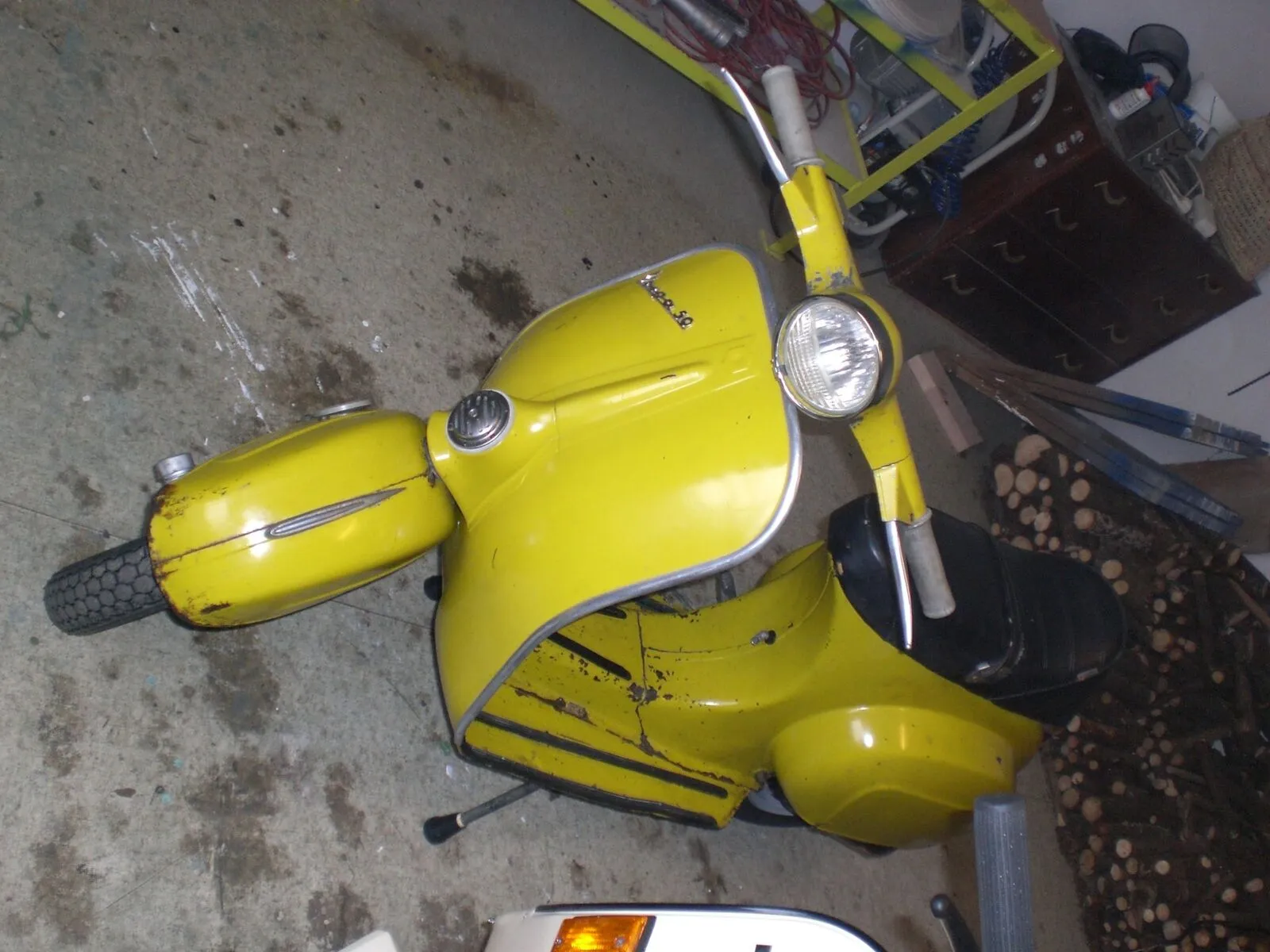

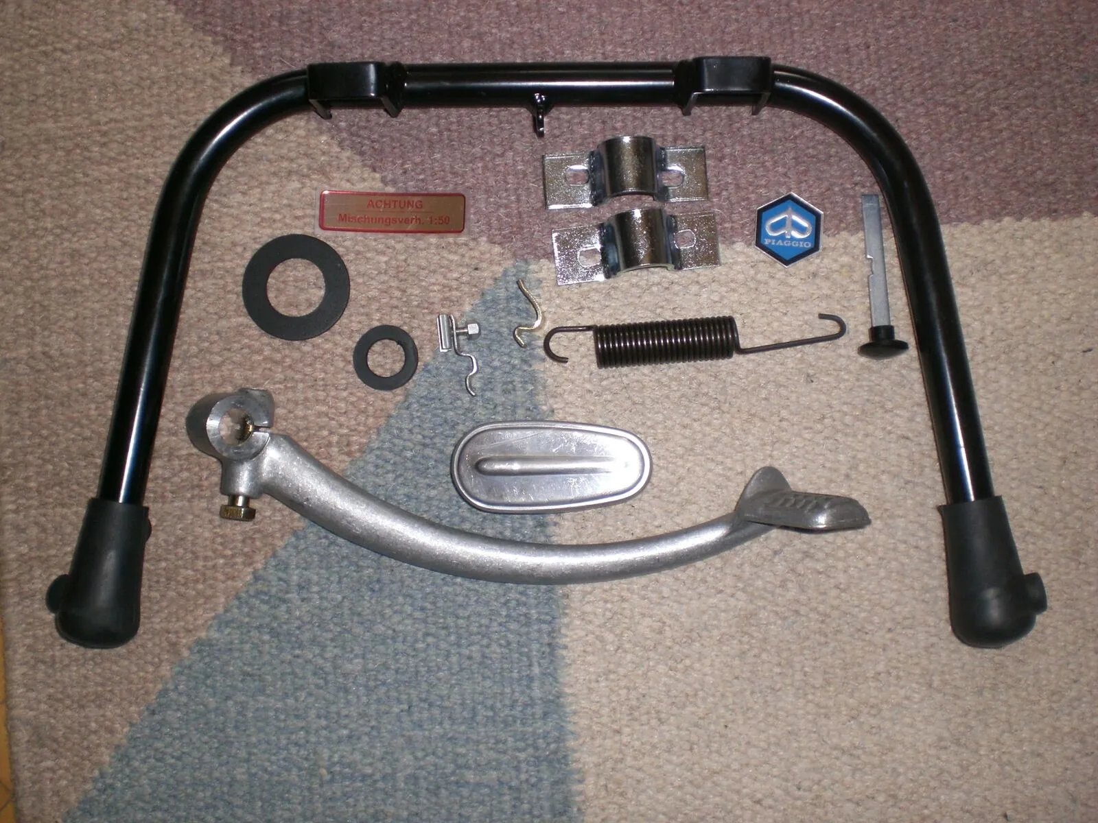

  • Meiner Meinung nach passen diese ganzen Neuteile (Repro?) nicht an diesen patinierten Roller. Sorry. Fänd sie sonst ganz schön
    was genau meint du??
    als den hauptständer habe ich darum genommen weil er einen größeren durchmesser (20mm) hat und der alte nur 14mm.
    da man ihn immer ohne ständerfüße gefahrn hat ist er ziemlich kurz und wackelt auf dem ständer :wacko:
    der vorbesitzer hat versucht pk ständerfüße mit bauschaum draufzukleben ^^
    ein neuer mit 14mm kostet ~ 40€ :-1
    der kickstarter ist alt und nur aufgemotzt
    und die schwingenabdeckung sowie der auspuff sehen nach einem halbenjahr bestimmt auch sehr, nennen wir es einfach, patinös aus :thumbup:
