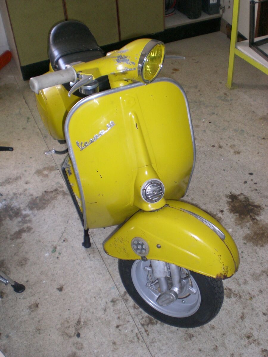

hab heut mal das grüne täfelchen motiert
und danach mal den gelben scheinwerfer reingesteckt und die sitzbank geklebt was mit dem plastomaten sitzbankkleber klasse ging
jetzt hoffe ich das bald der frühling kommt und ich mal ne probefahrt machen kann

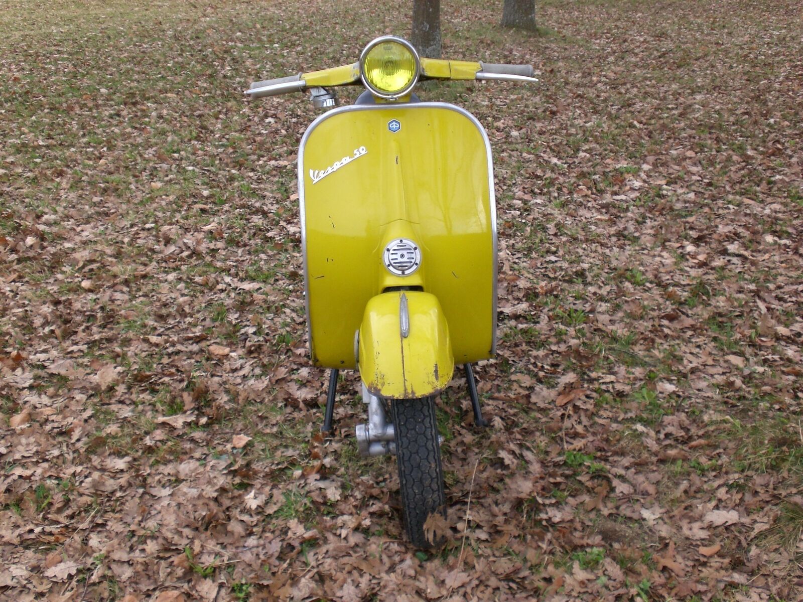

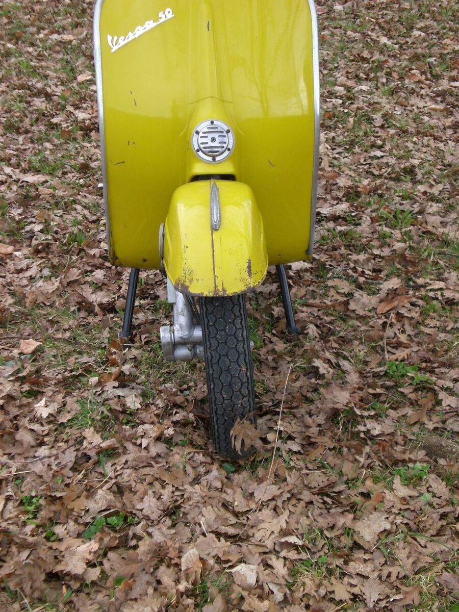

da meine gabel krumm ist, will ich nun eine pk gabel einbauen
die gabel selbst ist nicht eingedrückt sondern das rad steht schief drin
da ich kein gutes foto davon habe, zeichne ich dies einfach einmal "leicht" übertrieben in ein foto der v50 ein
(das eingezeichnete sieht man wenn man das bild anklickt)
da ich sie später (keine 1 1/2 jahre mehr
)sie als motorrad anmelden will ist dies nur ein "vorgezogener" eingriff.
die gabel soll außerdem gekürzt werden(kein chopper) und ein zip-yss dämpfer(von haus aus kürzer) kommt auch noch rein.und für die orginal fetischisten: besser ale eine krumme gabel ist es allemal
in einer normalen pk gabel kann man aber keinen zip dämpfer einbauen oder? also ungekürzt. man würde sie ja zwandläufig tiefer legen oder?!
schöne grüße!
gabel wird um 2,5cm gekürzt wenn ich dann einen orginalen stoßdämpfer einbaue steht die schwinge viel zu steil!
der yss dämpfer ist von haus aus um 2,5cm kürzer
---------->ich kann mir das stoßdämpfer kürzen sparen------->die schwinge steht wie im orginal nur ist die kiste vorne um 2,5cm tiefergelegt ------>pk gabel ist 2,5cm länger als v50gabel -------->orginal optik
