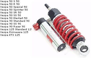

    Halllo Leute,
    ich habe eine neue Vespa. Und zwar die PK 50XL1 ital. Ausführung (nicht auf dem Bild)
    und da habe ich mir eine neue Federung geholt und zwar diese
    FEDERBEIN MONO YSS
    Jetzt ist das Problem, das der Zapfen komisch ist, denn M10 Mutter zu klein und M12 Mutter zu Groß.
    Gibt es eine Möglichkeit den Zapfen zu wechseln?
    Oder kann es sein das dort M11 reinkommt?
    Grüß Alex

    • May 24, 2016 at 16:09
    Da in deiner verlinkten ebay-Beschreibung steht das es ein M10 Gewinde ist würde ich das ausschließen.
  • SaschkaS
    60
    12
    Sigmaringen
    der Dezente
    • May 24, 2016 at 16:10
    Es handelt sich nur um diesen Typ. Es ist nicht genau die selbe Auktion. Aber 10 ist definitiv zu klein.
