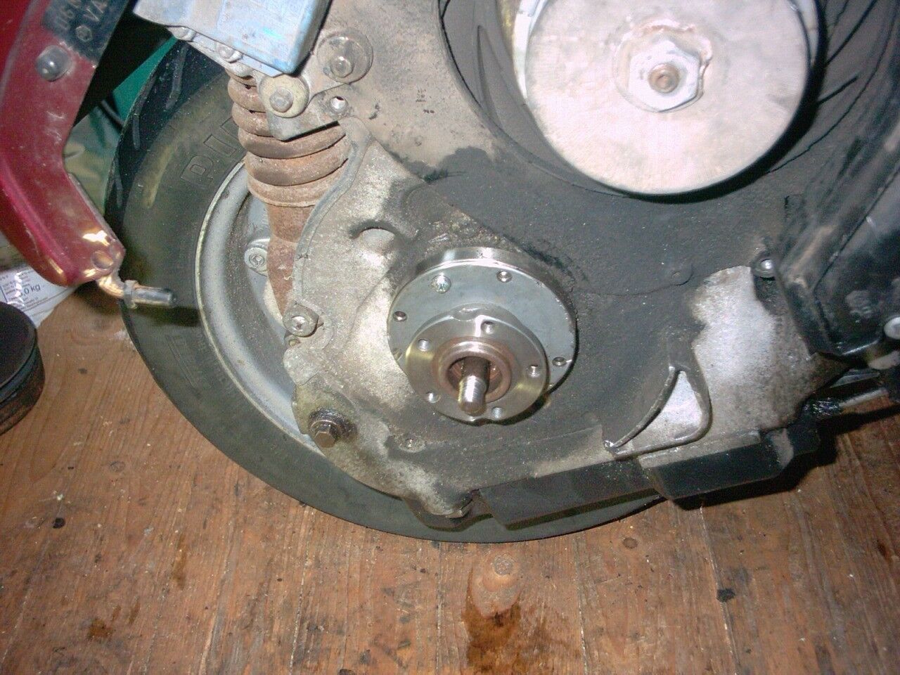

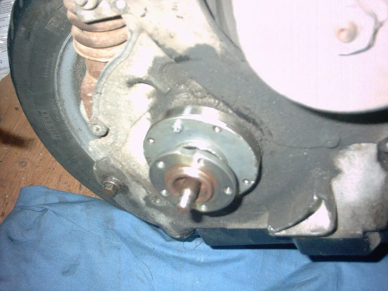

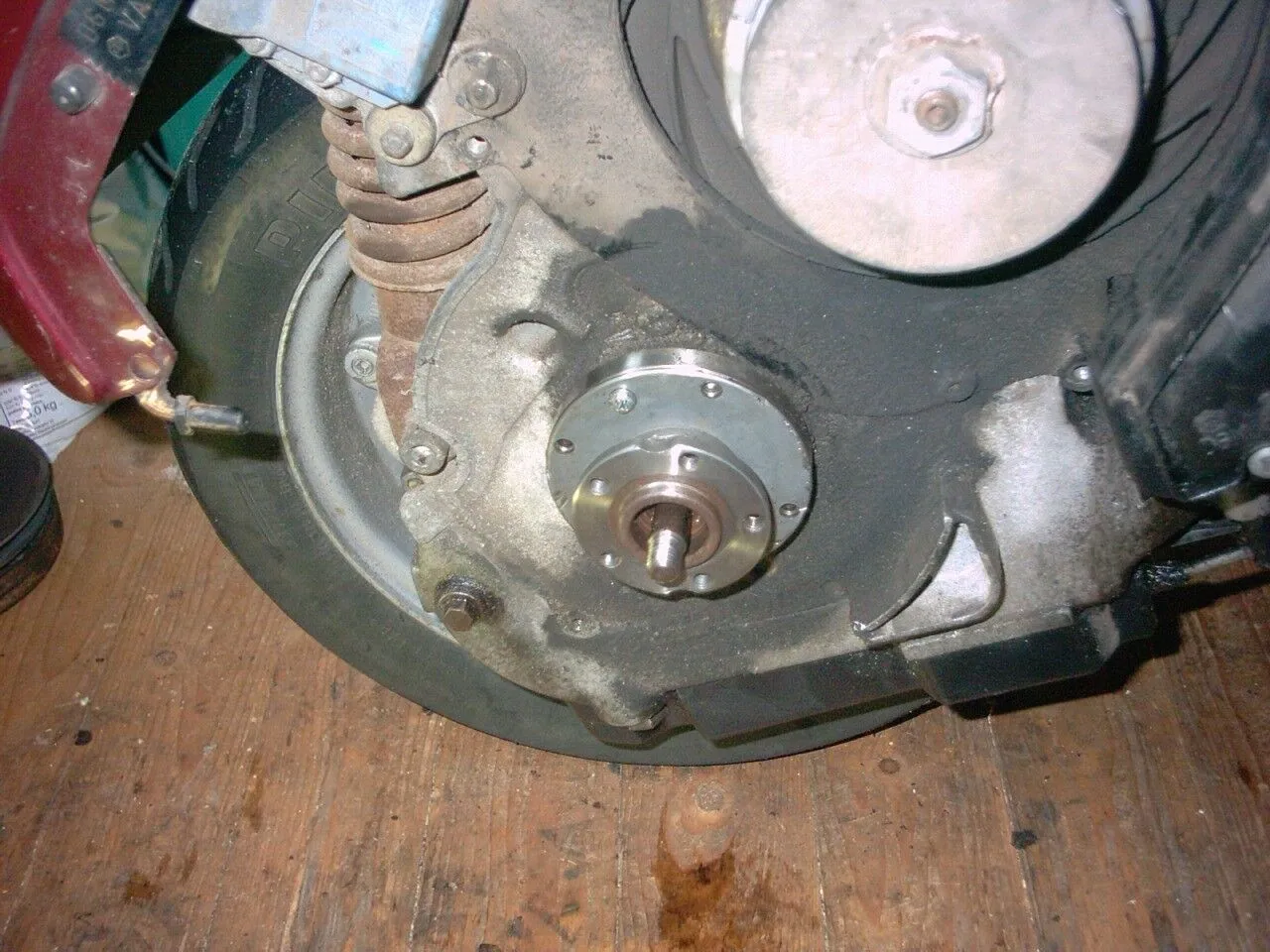

    • January 1, 2010 at 13:03
    Hallo
    habe alles versucht das besagte teil von der Welle zu bekommen ohne erfolg.

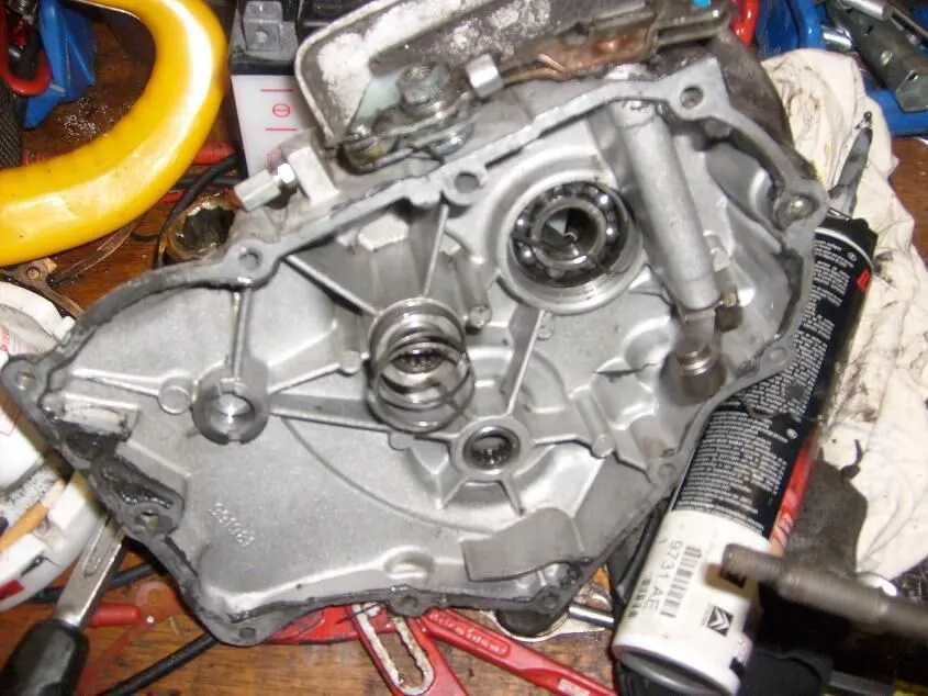

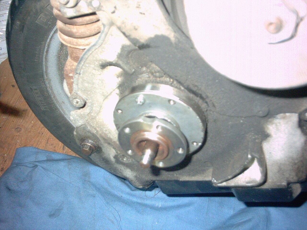

    Im inneren ist ein Sprengring der sich nicht rausholen läst. Keine Öffnungen an den enden wo man ansetzen kann. Für mich stellt sich die Frage hat der Ring die Aufgabe das Teil auf der Welle zu halten oder nicht. Und wie zum Himmels Willen bekomme ich das Teil von der Welle ohne alles zu Demolieren. Habe mal ein Foto gemacht damit ihr seht um welches Teil es sich handelt
    Danke an Alle die mir Helfen können,
    Gruß Effi

  • schwarzwild
    671
    128
    Dorsten
    1 Serie V50 von 64/ V50 Rundlicht von 72 /V50 special mit dem Sexy Arsch noch nicht fertig/PK XL2 noch meine

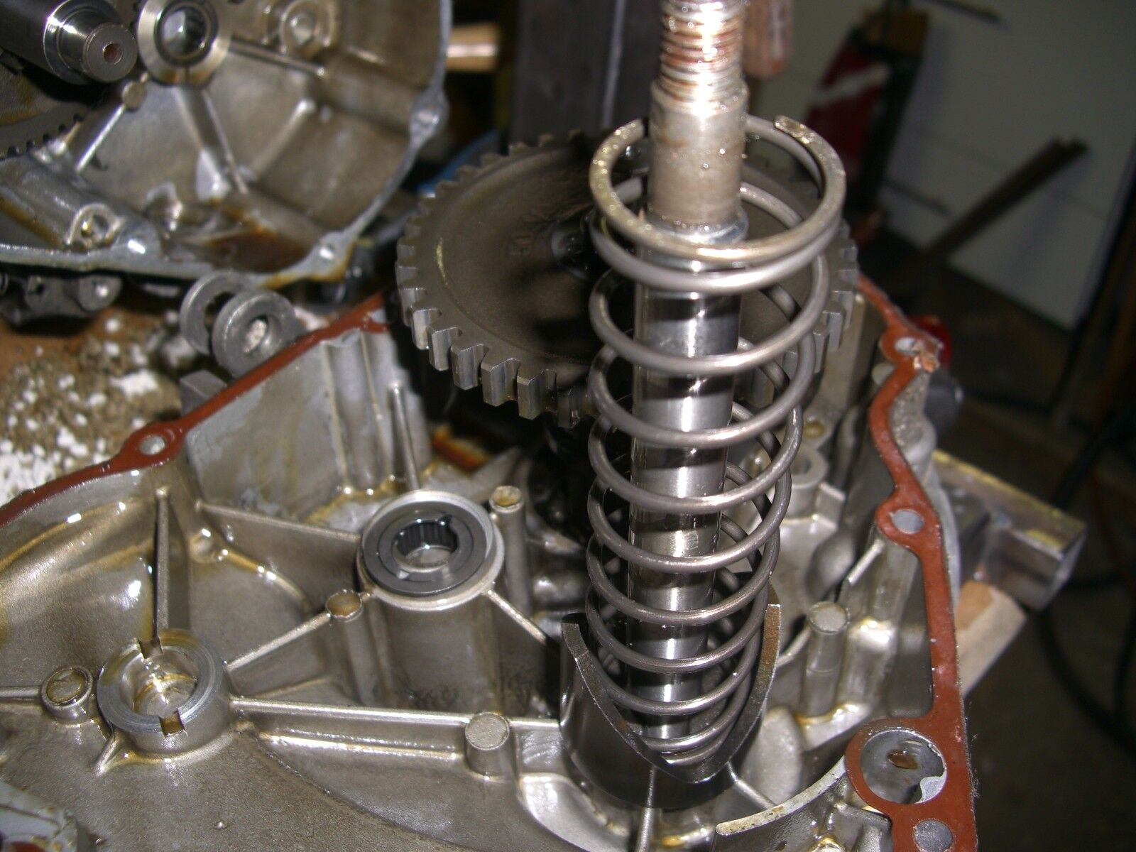

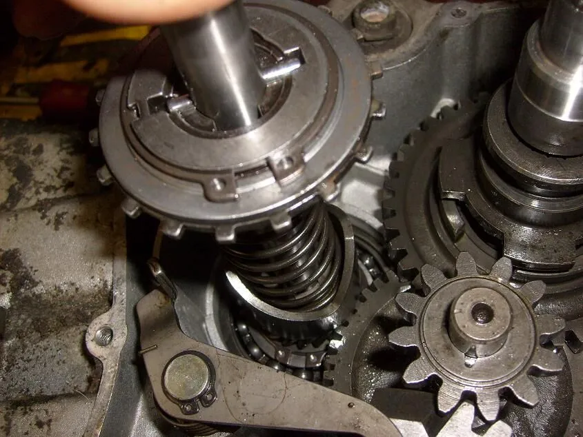

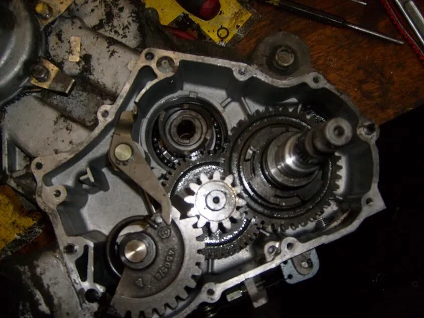

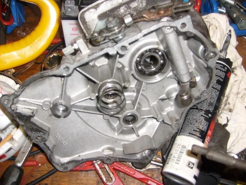

    • January 1, 2010 at 14:04

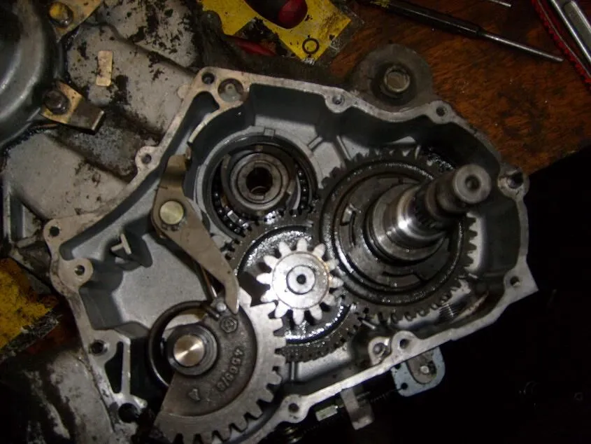

    Wenn du das Teil ausbauen willst musst du das getriebe öffnen. Habe dir eben mal ein paar Bilder gemacht habe einen Automatik motor zum überholen da.

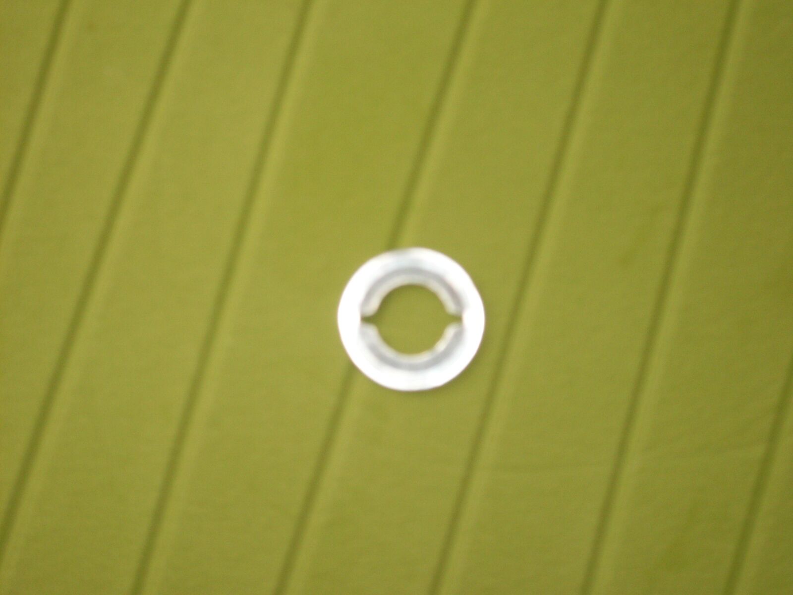

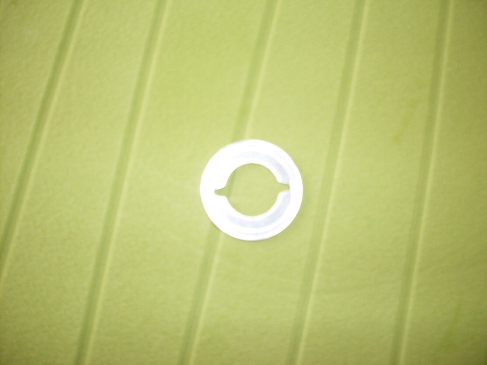

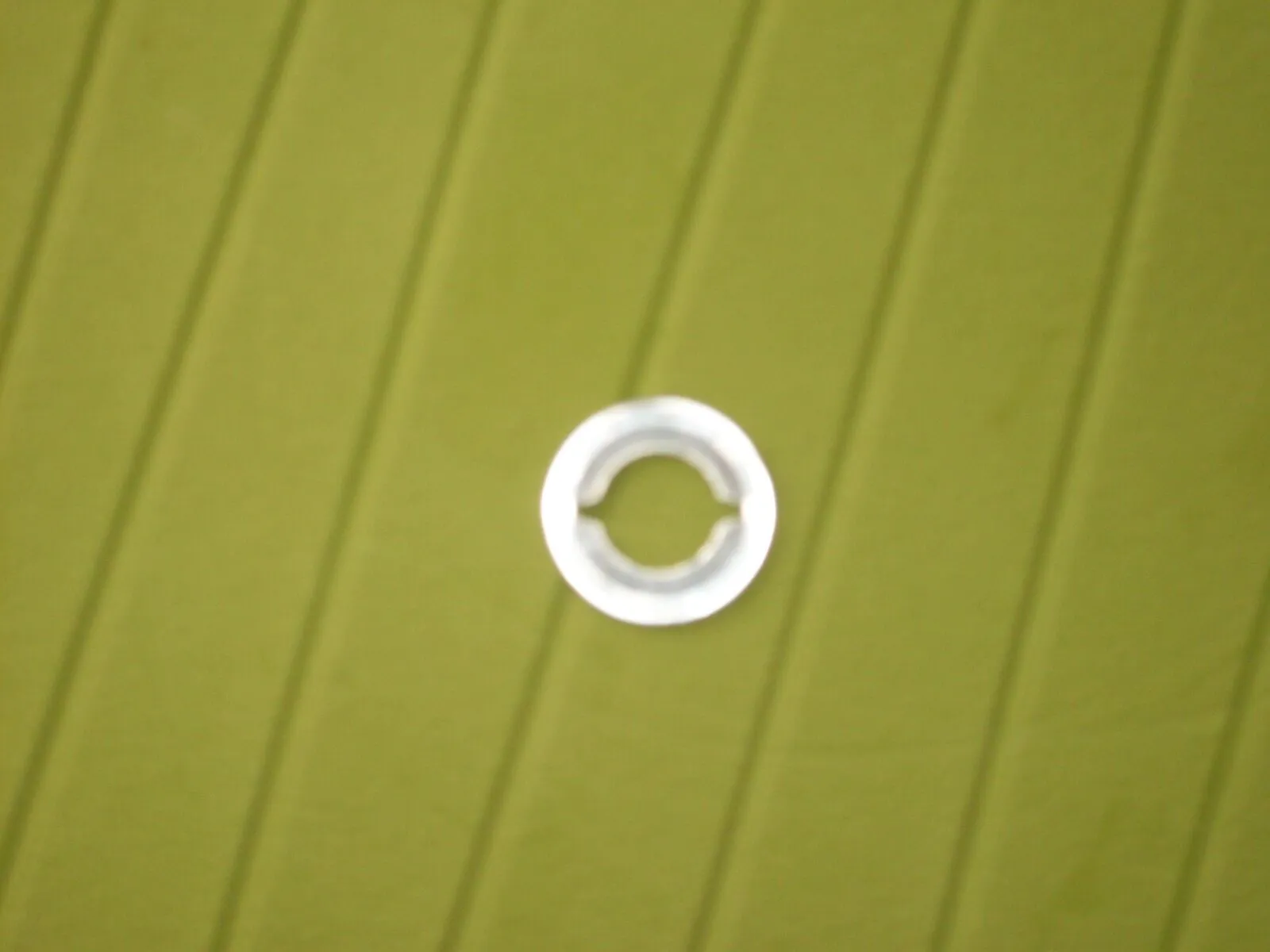

    • January 18, 2010 at 13:44
    Brauche noch mal eure Hilfe!!! :+5

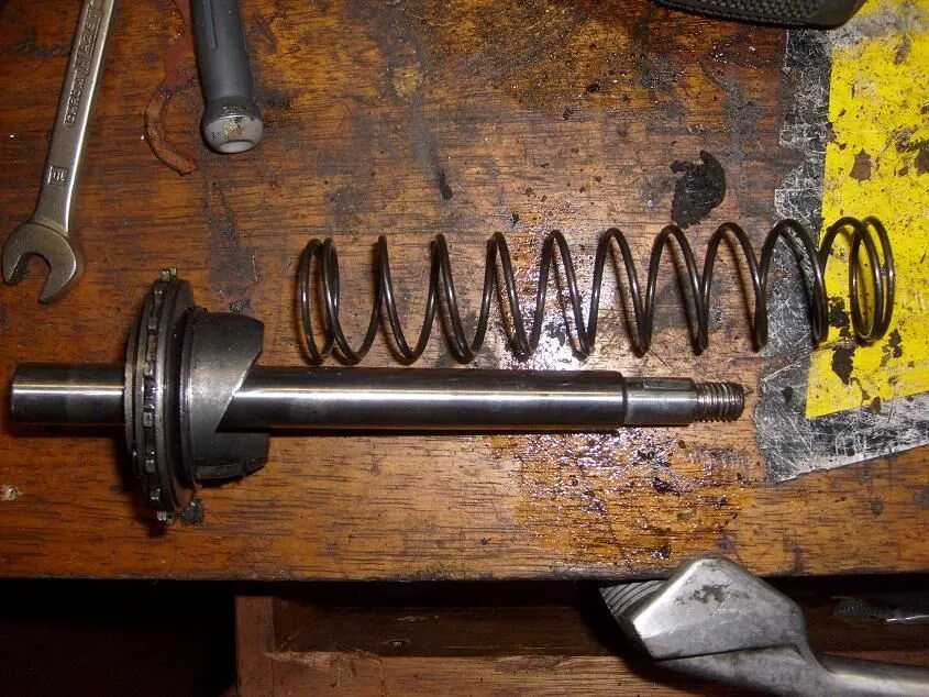

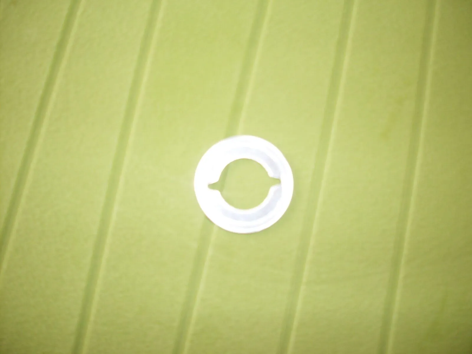

    Kennt jemand die Scheibe auf dem Foto und weis jemand wo die Scheibe hingehört??
    Beim Abbau des Getriebedeckels ist die Scheibe von irgend was abgefallen, weis der Henker wo her die gekommen ist. Hatte den Getriebedeckel 2-3 Zentimeter auseinander da Hörte ich nur wie was runter gefallen ist, SCH…e dachte ich nun das auch noch. Nachdem der Deckel frei war lag die Scheibe unten im Deckel. Mir ist klar das die Scheibe irgend wo hingehört nur wo hin???? Es ist auch nichts zu sehen wo sie mal gesessen haben soll.
    Habt Ihr eine Idee oder Ahnung!!!
     Gruß Effi :-7

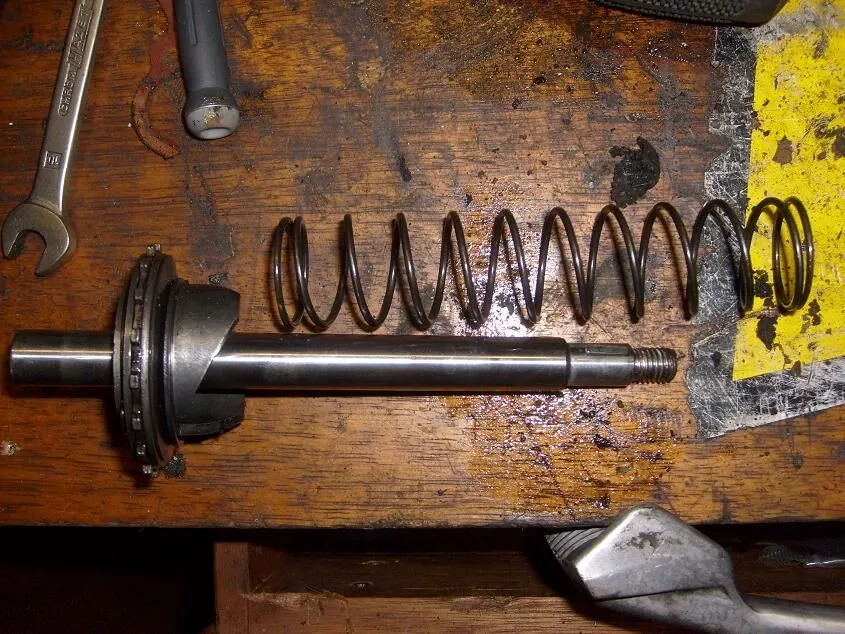

    • January 18, 2010 at 14:21
    wenn ich mich richtig erinnere gehört die scheibe auf die welle mit der feder
  • roter-roller
    1,555
    282
    freising
    pk 50s und 2* pk50 xl2 automatic und v50 1.serie und pk50 xl1

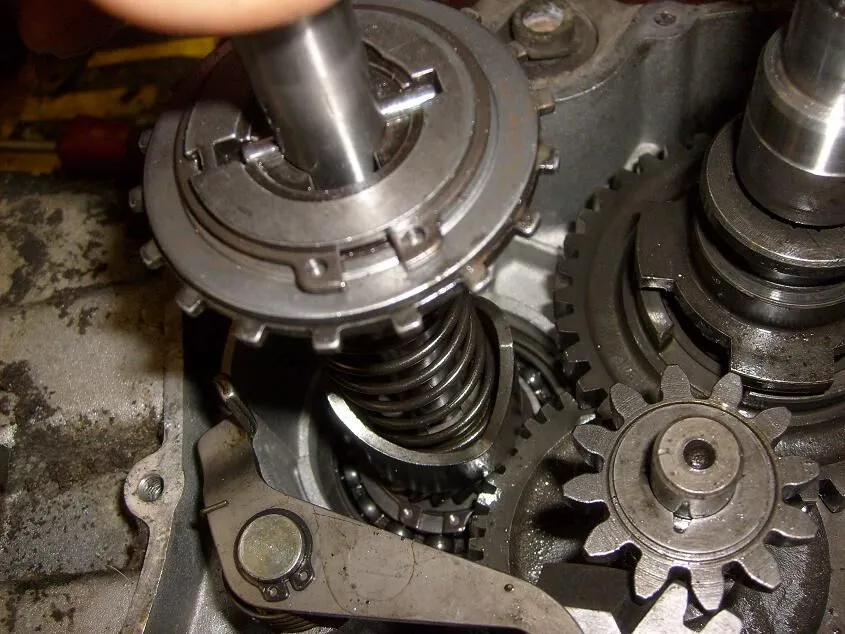

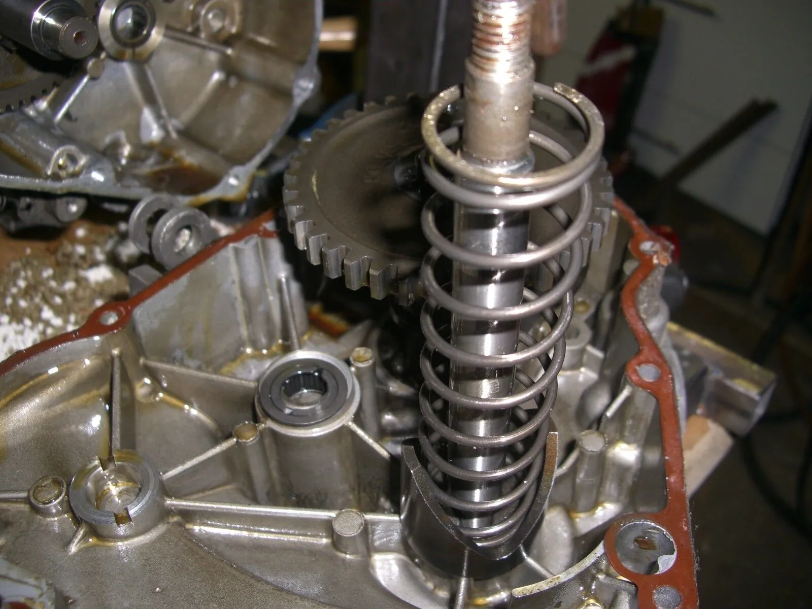

    • January 18, 2010 at 14:28
    zurück ist falsch was ich so eben geschrieben hab
    ich häng ein bild ran das siehst du die scheibe
