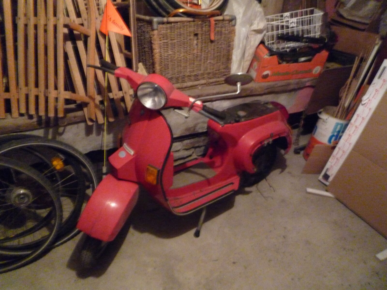

    Hier mal ein Bild vom Tag des Fundes.
    @ Monaco: Ja soweit war das auch mein Plan ...

    • December 17, 2009 at 18:04
    So ähnlich ist meine PK auch mal rumgestanden und es waren auch ca. (mindestens) 17 Jahre. Wurde nach einer Reparatur einfach nicht mehr abgeholt.
    Musste damals nur Sprit gewechselt, neuer Gaszug verlegt und Reifen aufgepumpt werden, und schon bin ich daheim im Hof rumgebrettert. :love:^^

    • December 17, 2009 at 18:39
    So sah unsere Kleine PK 50 S auch aus, als wir sie abgeholt haben.Der Vergaser war total verharzt.Schau hier: Smallframe: schmoilfräm schwidi pk 50 s lusso
