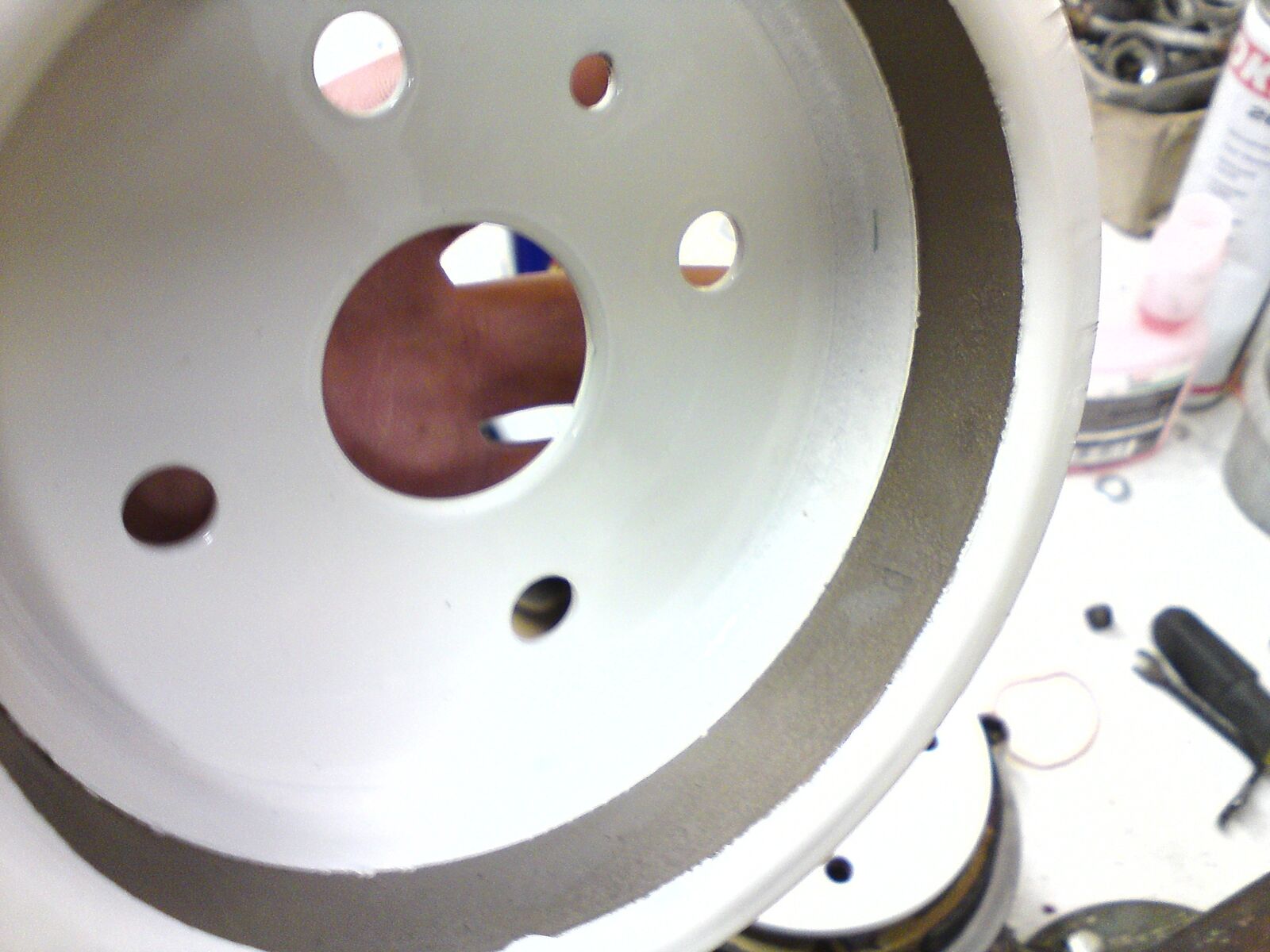

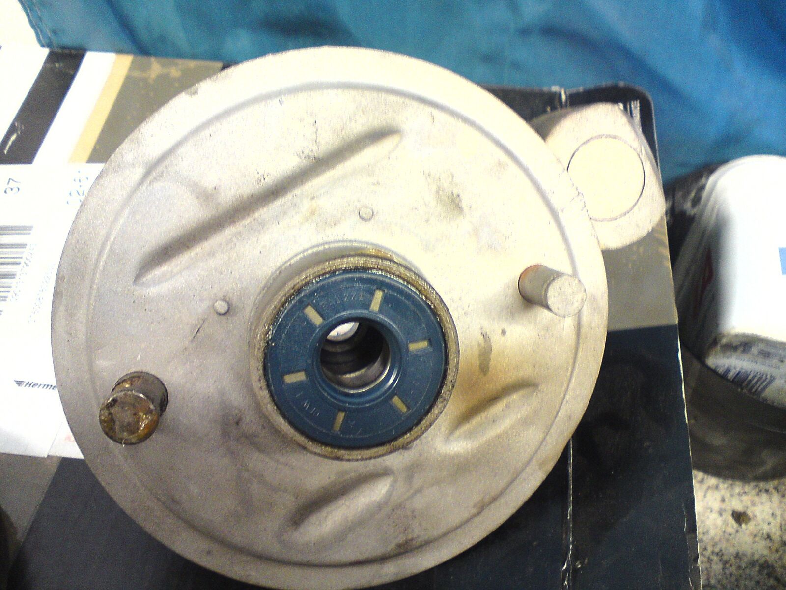

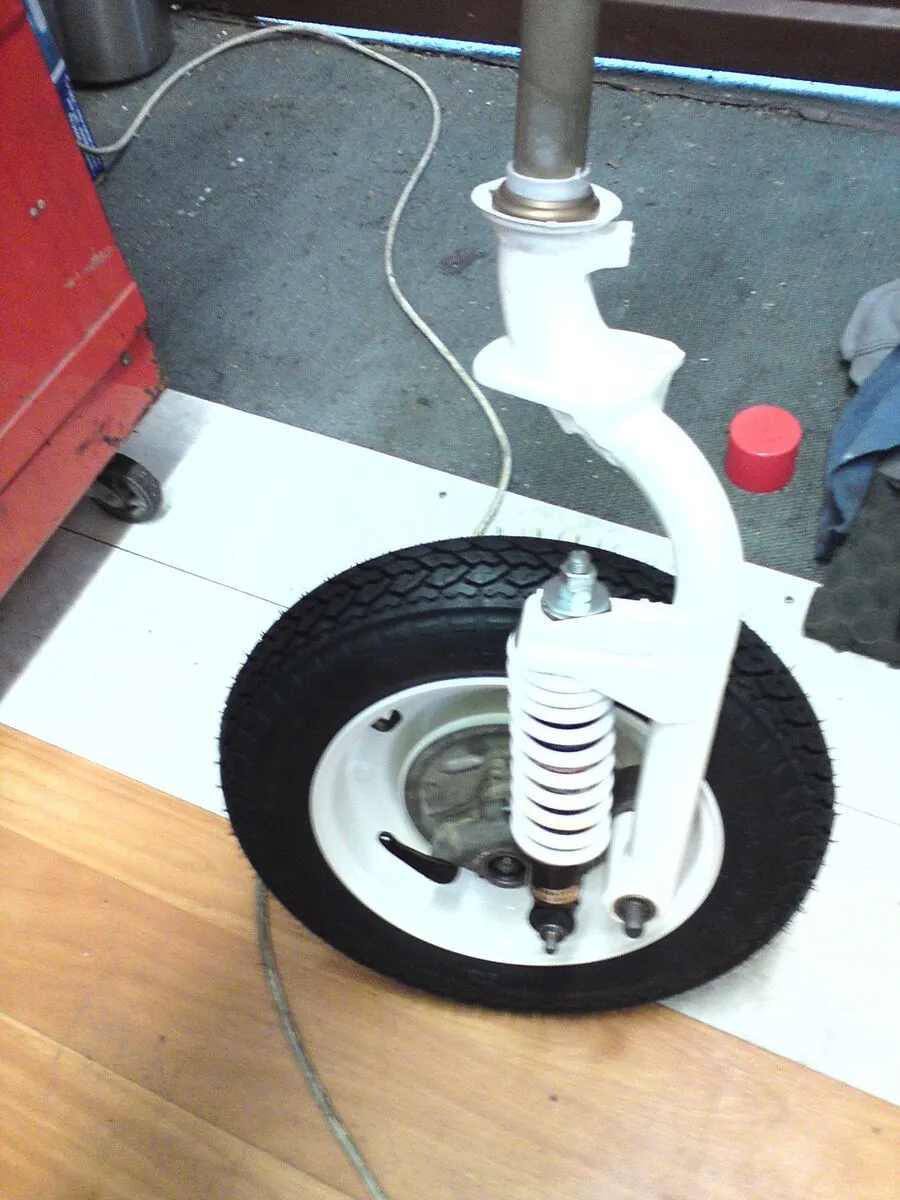

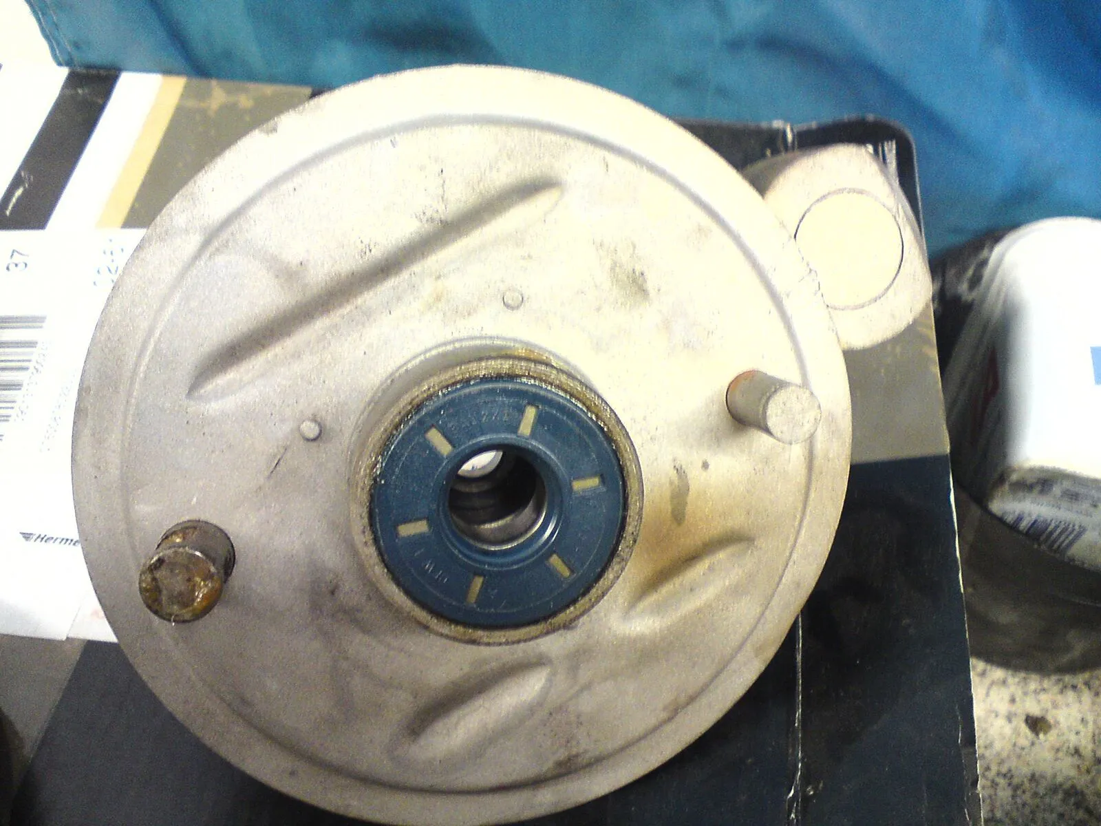

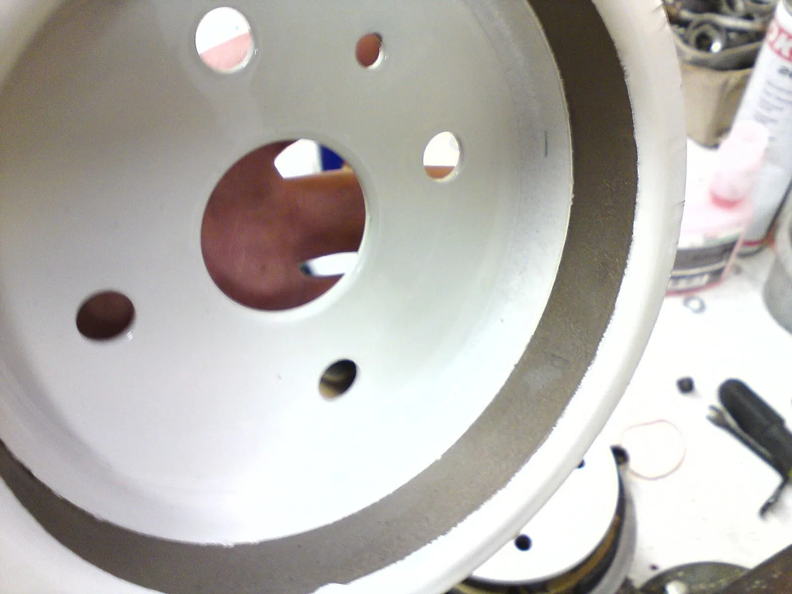

    Gabelspass:
    Erstaunlich wie gut die V50 Bremse greif, wenn die Trommel frisch aufgerauht ist und neuen Beläge drauf sind.

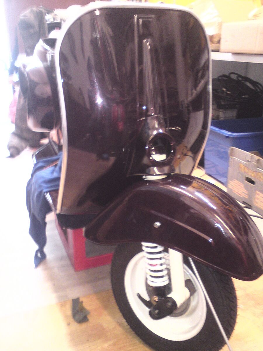

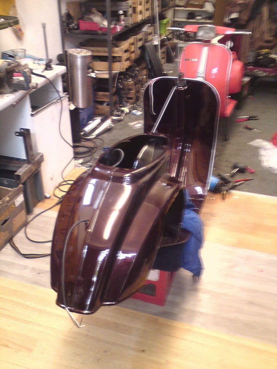

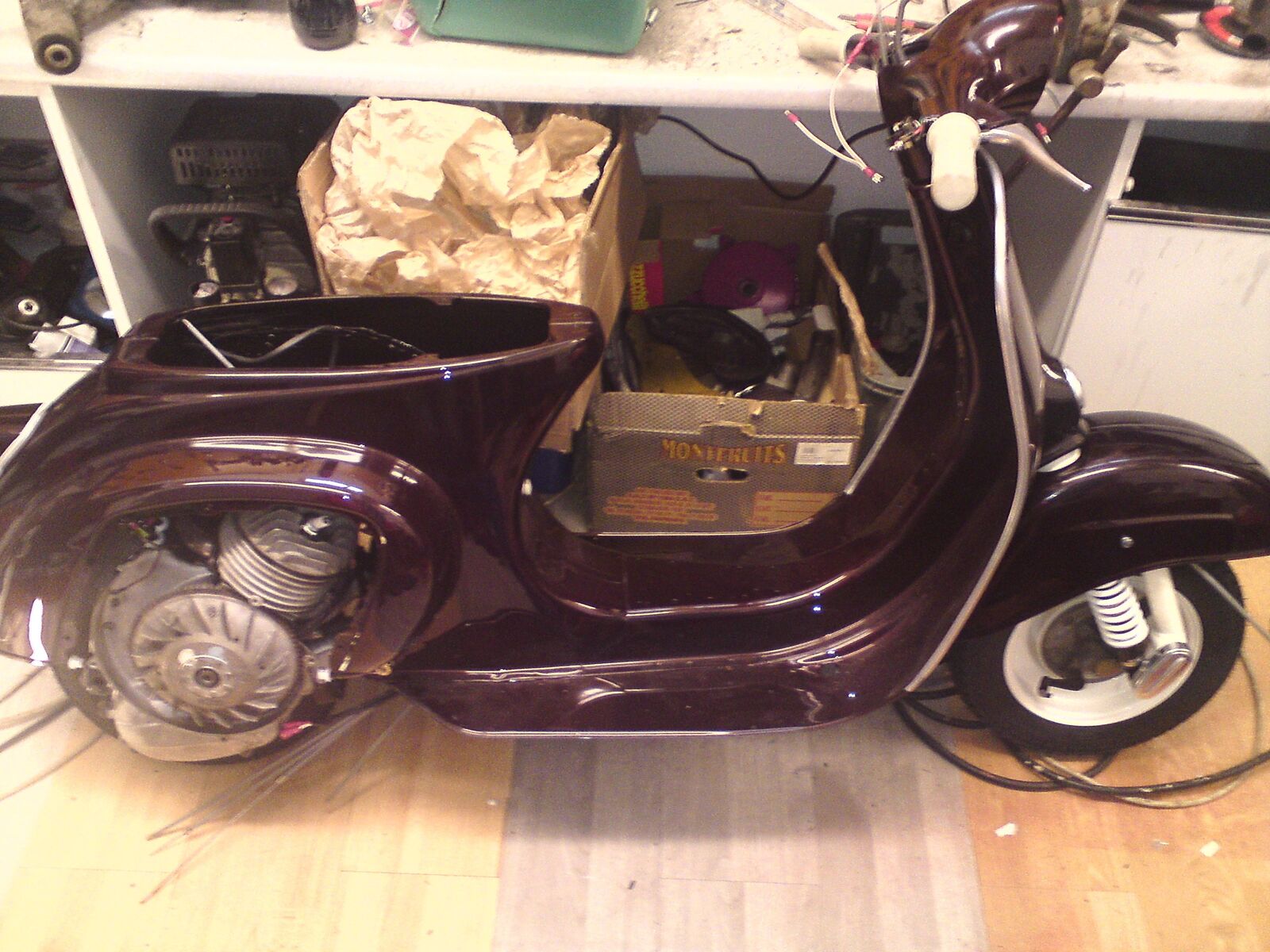

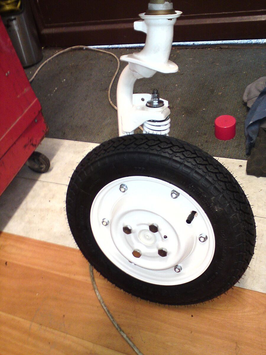

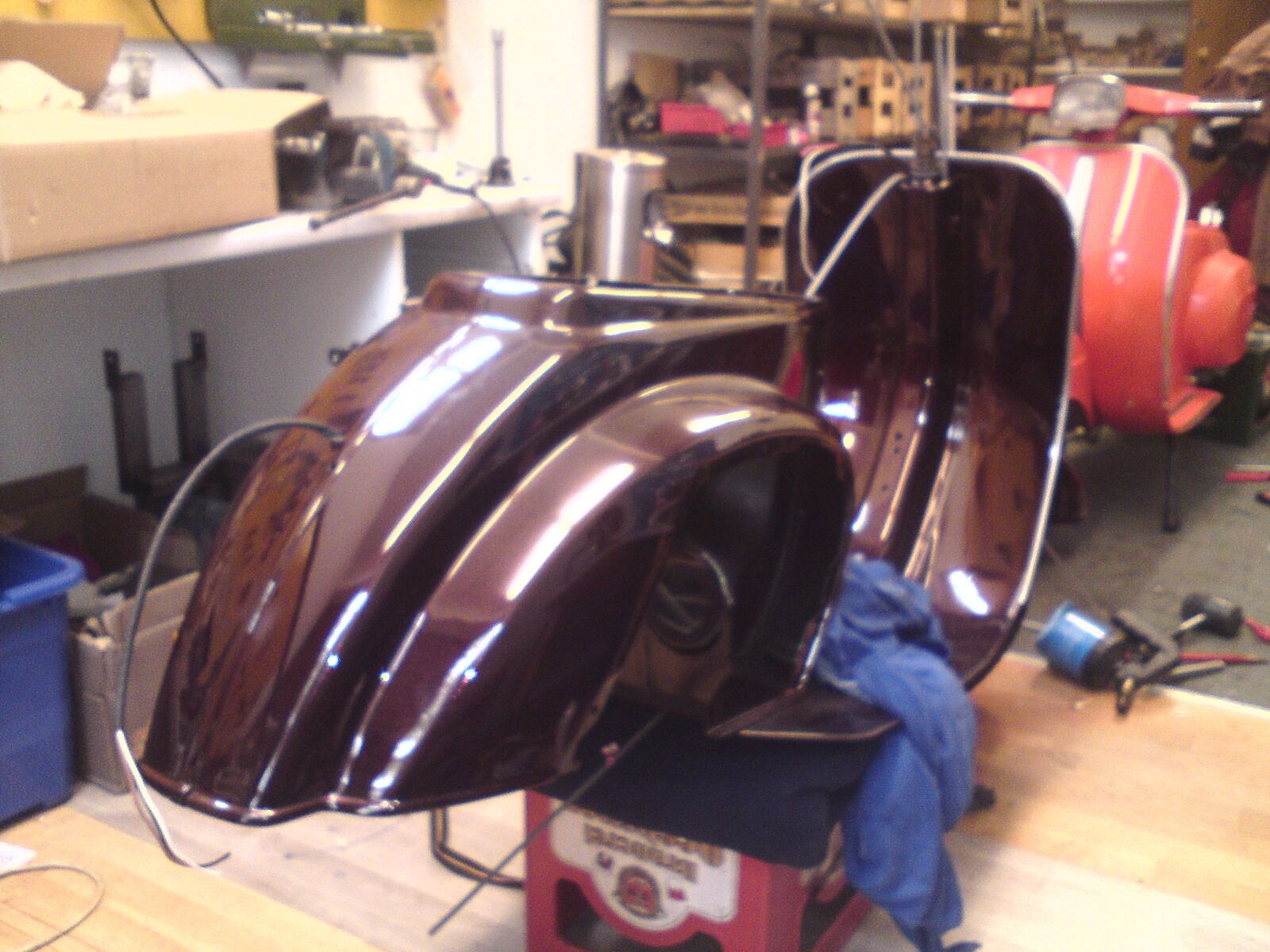

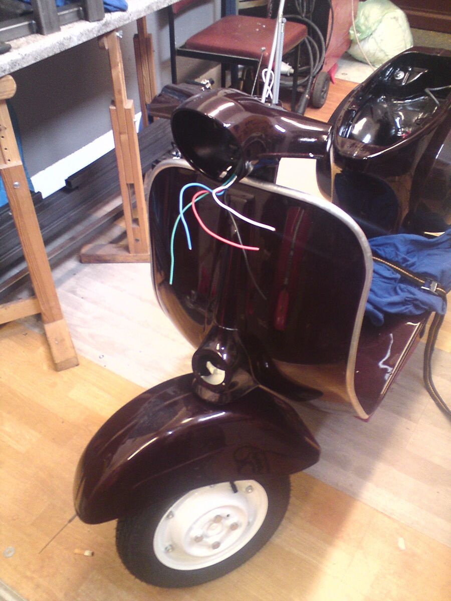

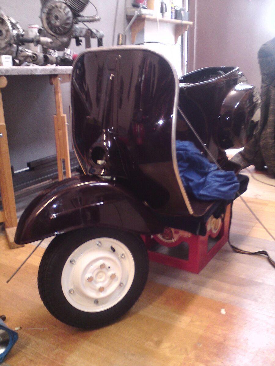

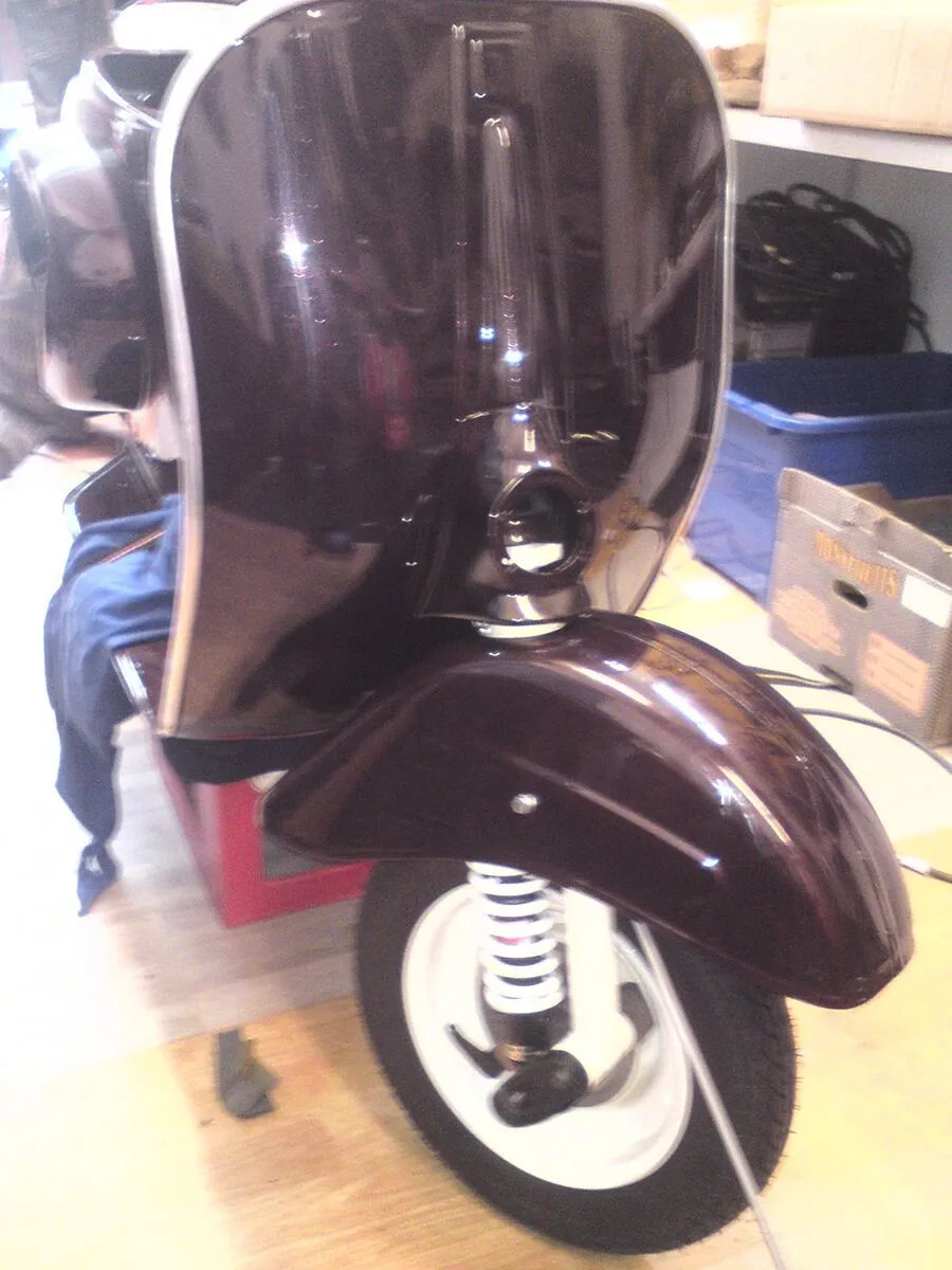

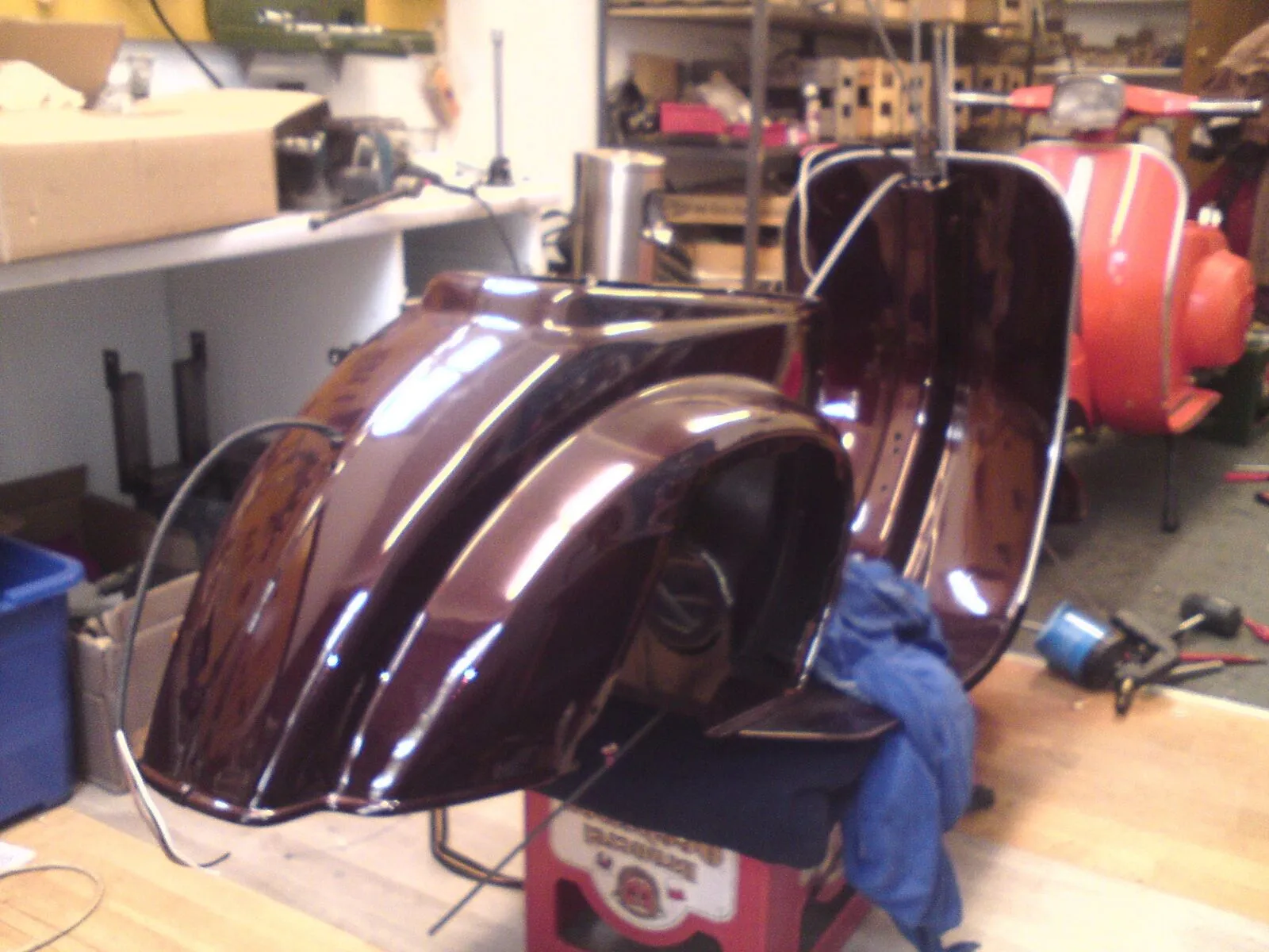

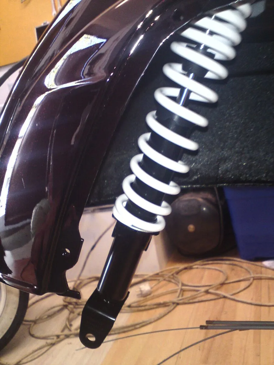

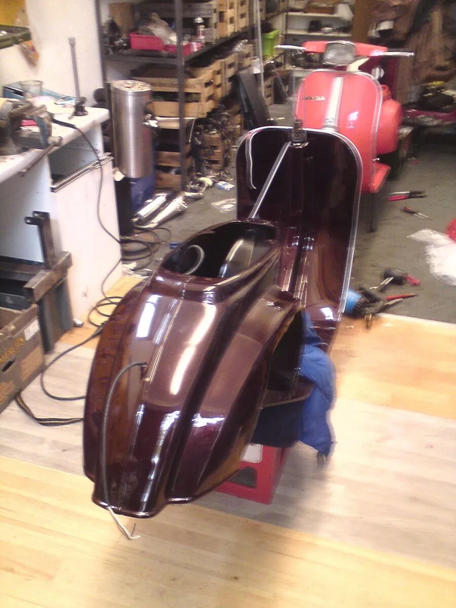

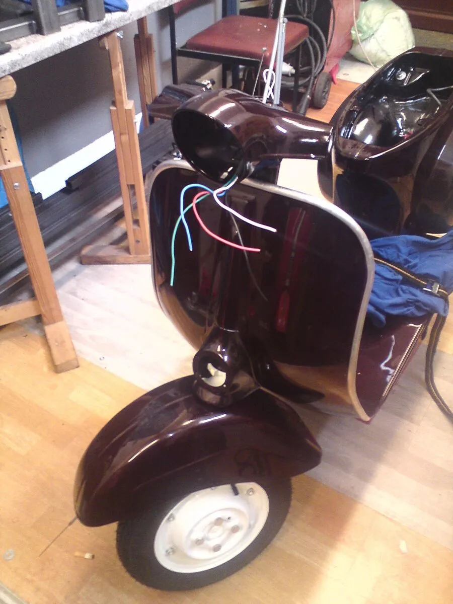

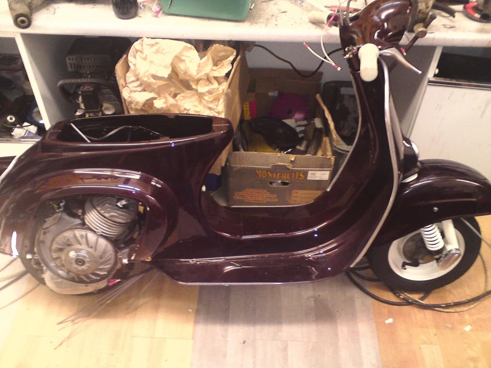

    So, der Darky war ja heute sowas von fleißig :pump:
    Der hat nämlich heut:
    Rahmen und ANbauteile in die Werkstatt gefahren.
    Lagerschalen gewechselt
    Kotflügel montiert
    Gabel eingebaut
    Züge eingezogen
    Stoßdämpfer montiert
    Gummimuschi eingebaut
    und am Motor weiter gemacht siehe nächster Post

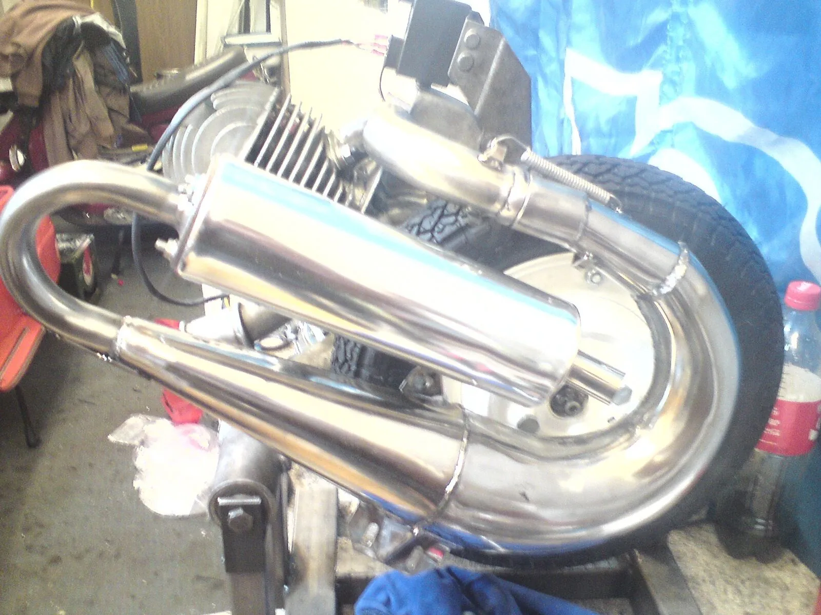

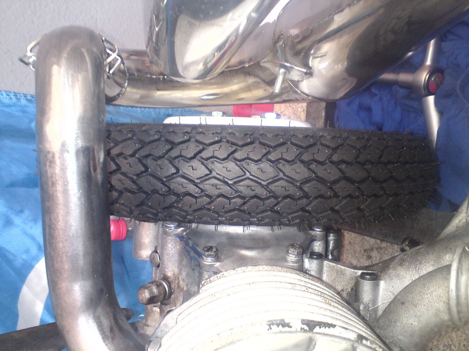

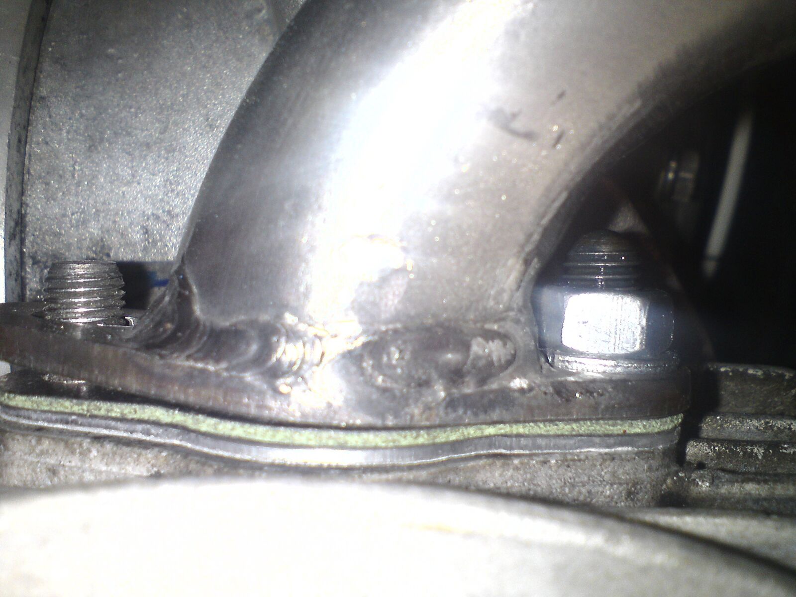

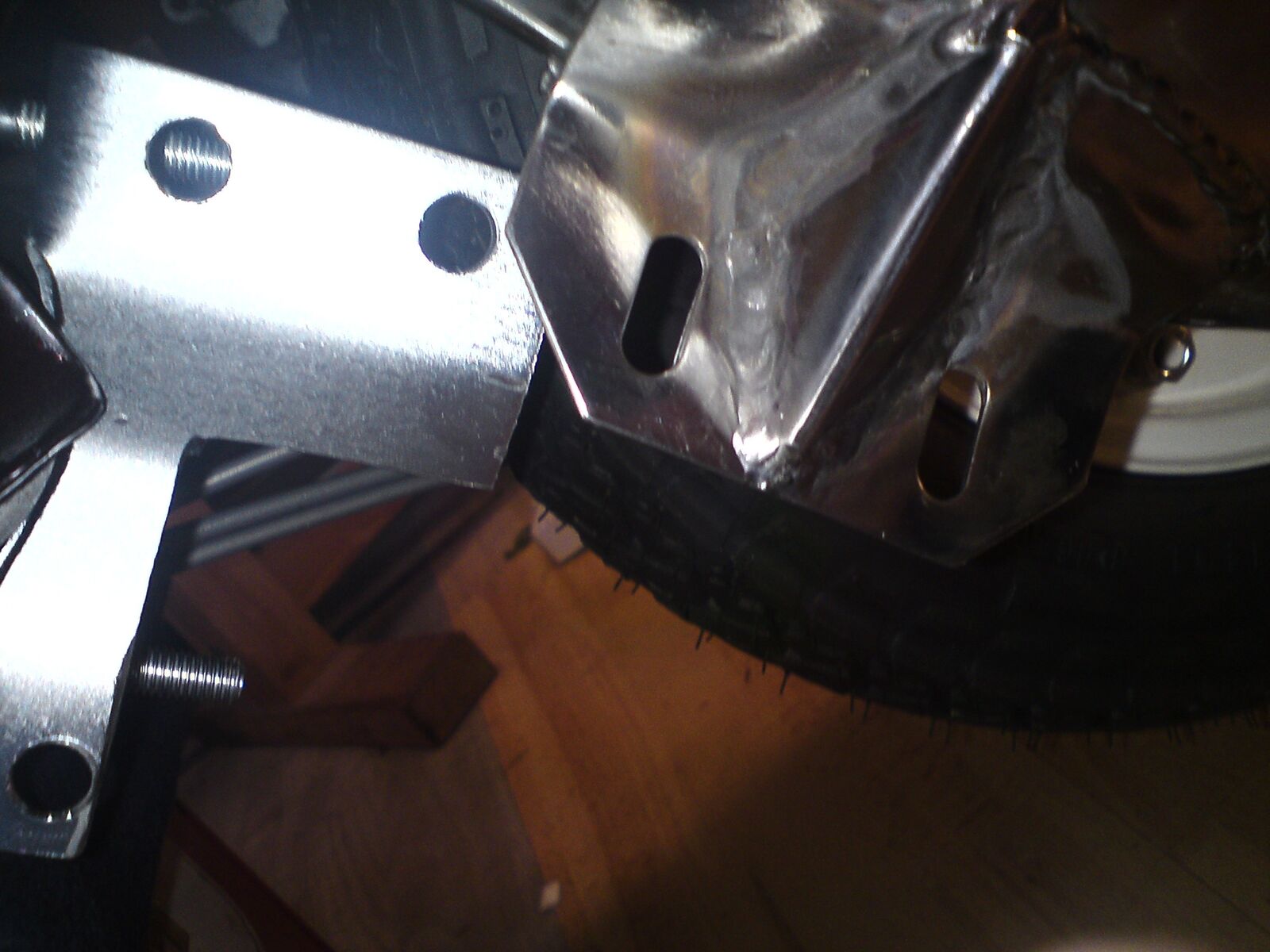

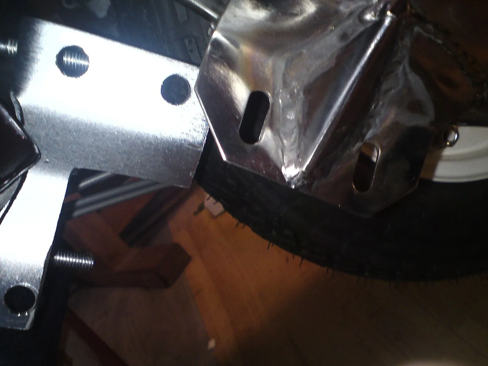

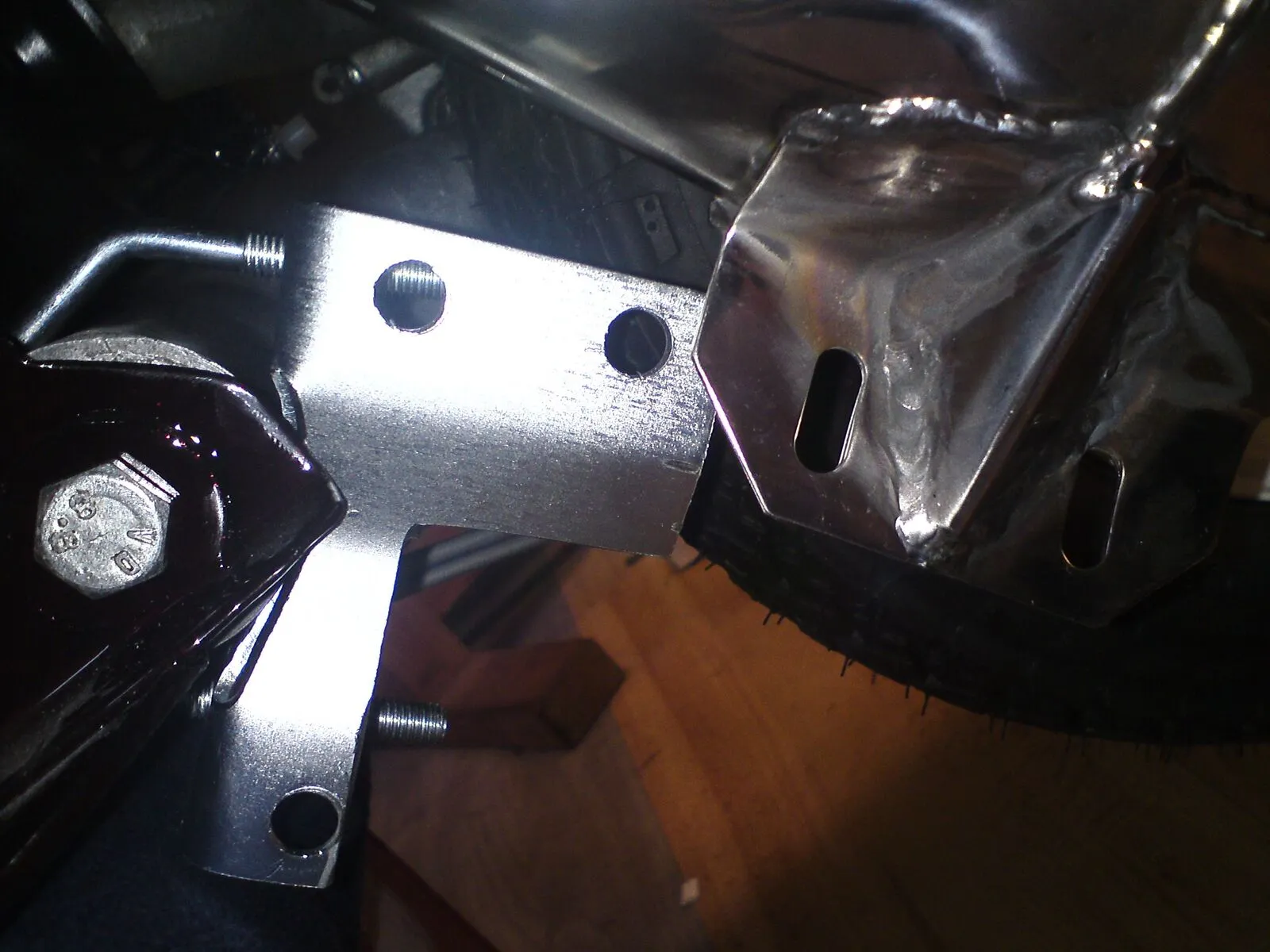

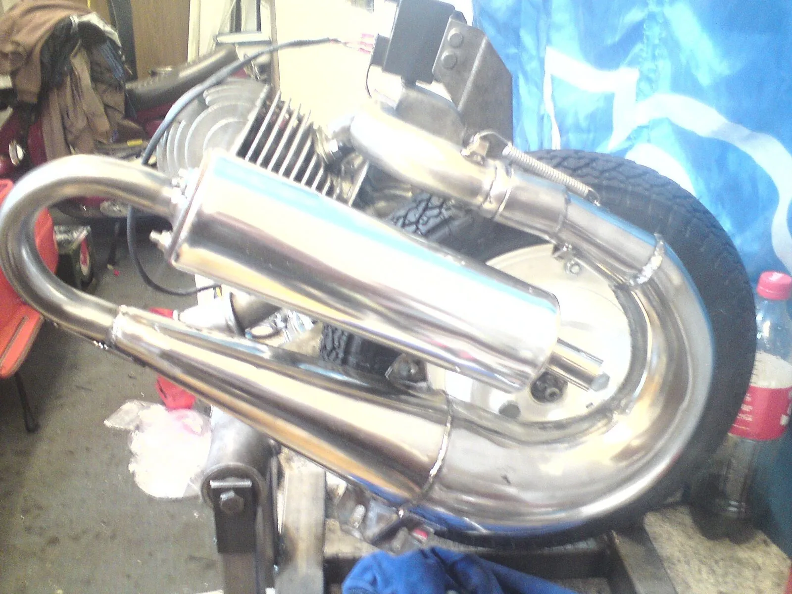

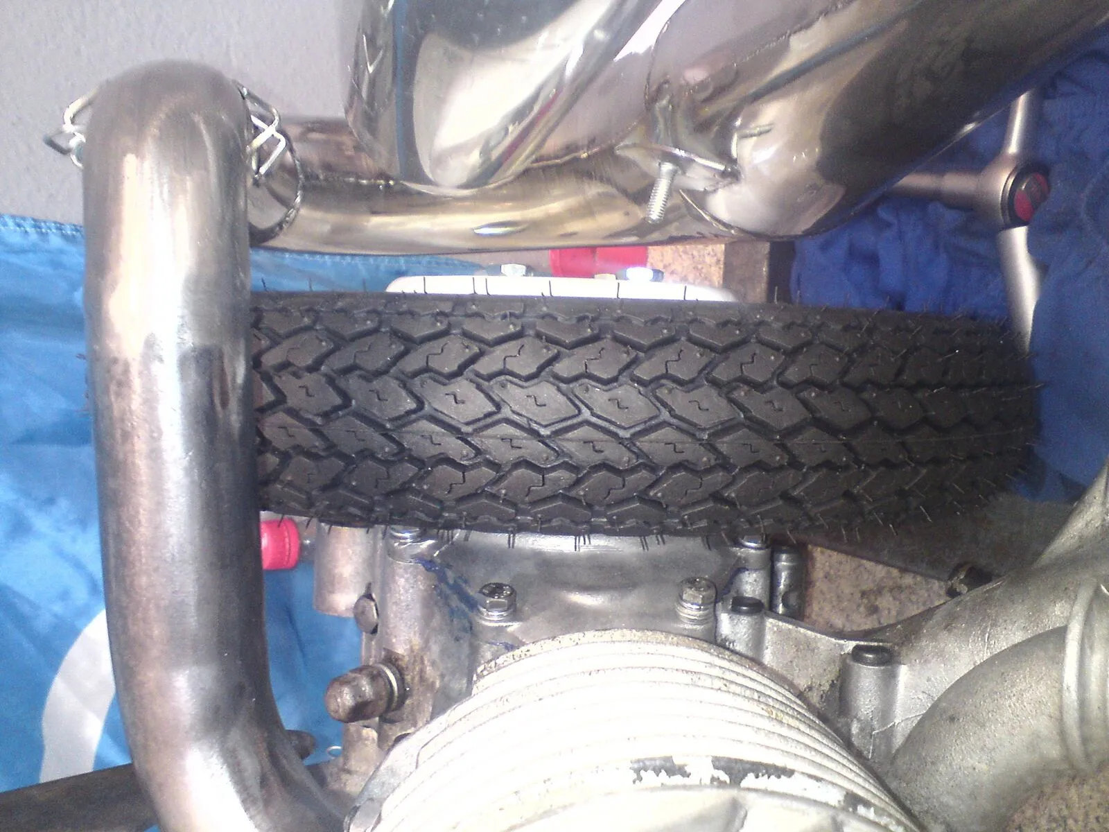

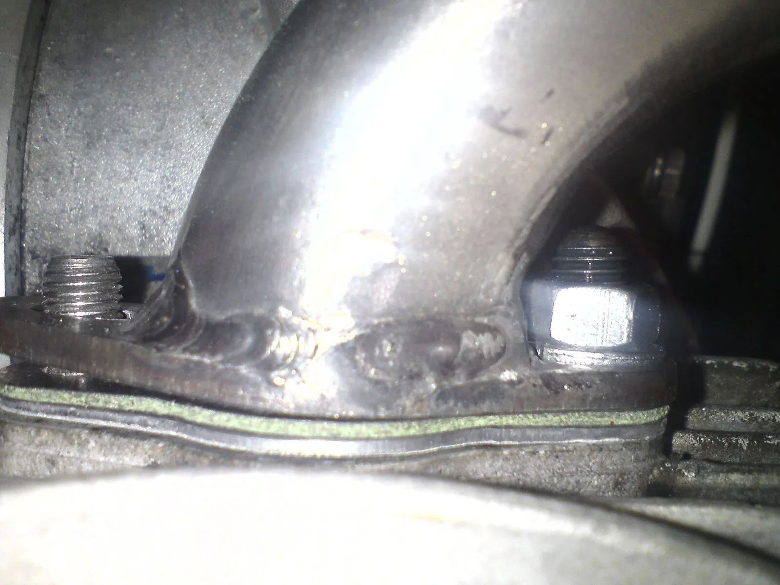

    Zum Motor:
    VSP Bastelkit Krümmer:
    durfte ich rechts erst mal nen mm mit der Fächerscheibe abtragen, damit ich die Mutter drehen konnte.
    Hoffe, dass sich das links noch hinzieht, aber der Vorbesitzer des Pinasco hat da nen Feingewindestehbolzen verbaut, dafür muss ich erst noch ne MUtter besorgen
    Ansonsten würde ich sagen kann man den von der Position so lassen:
    Jemand anderer Meinung?

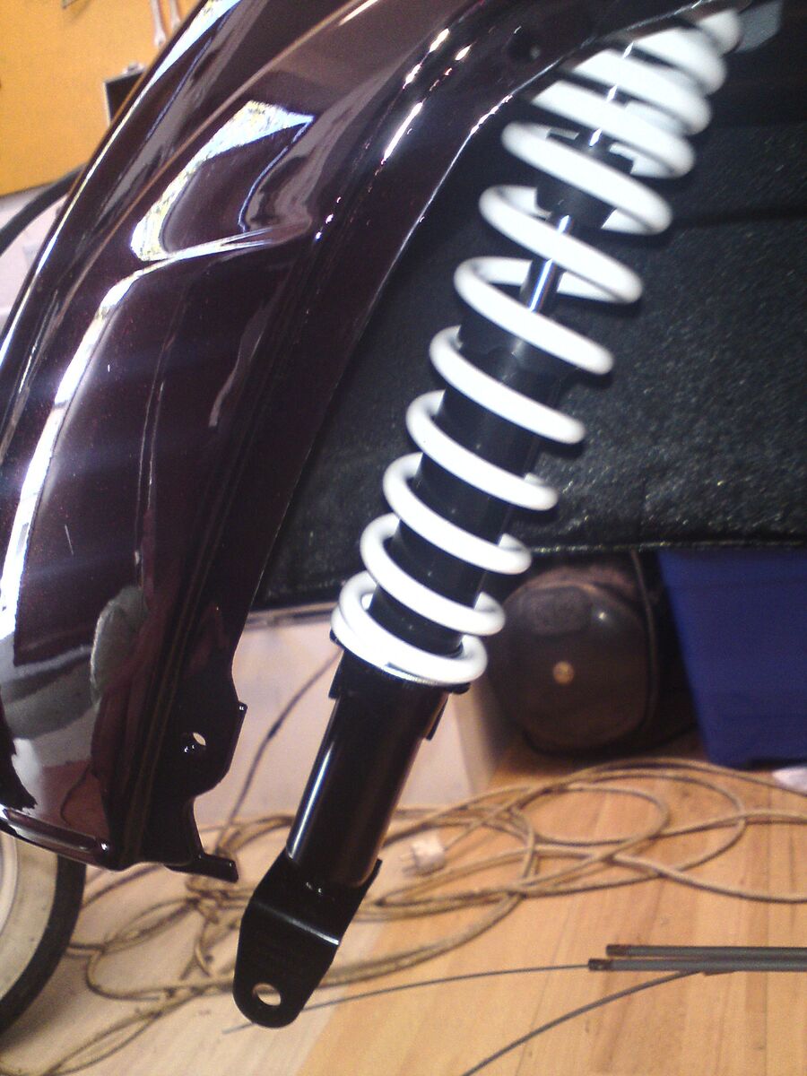

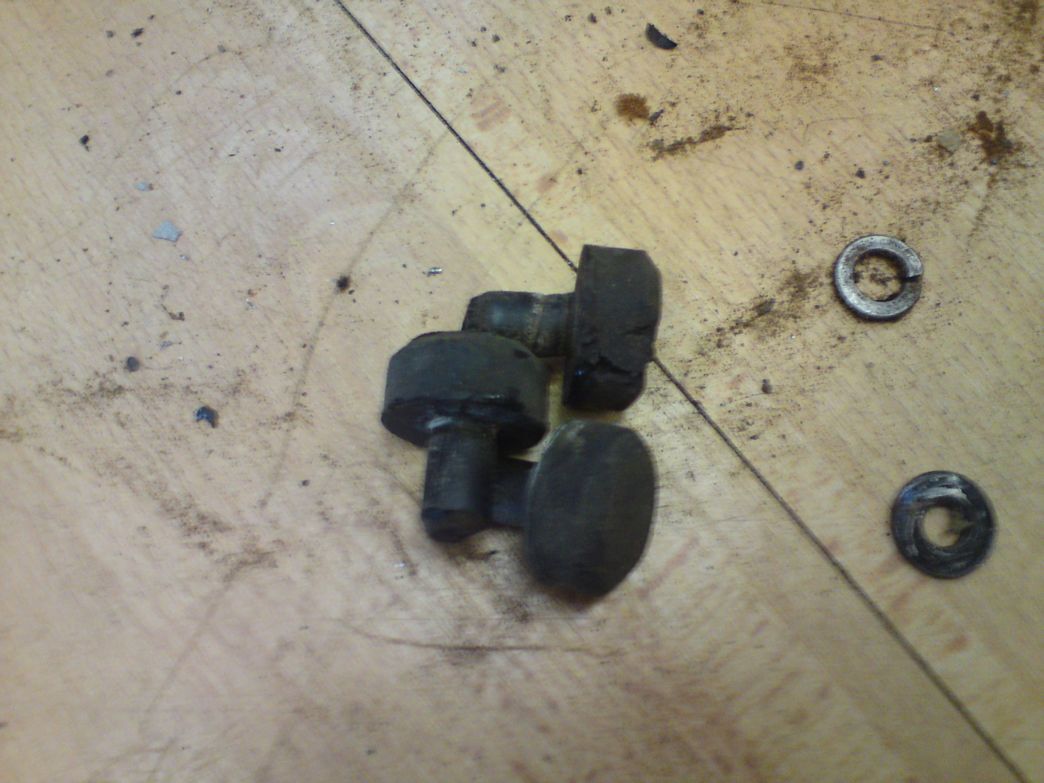

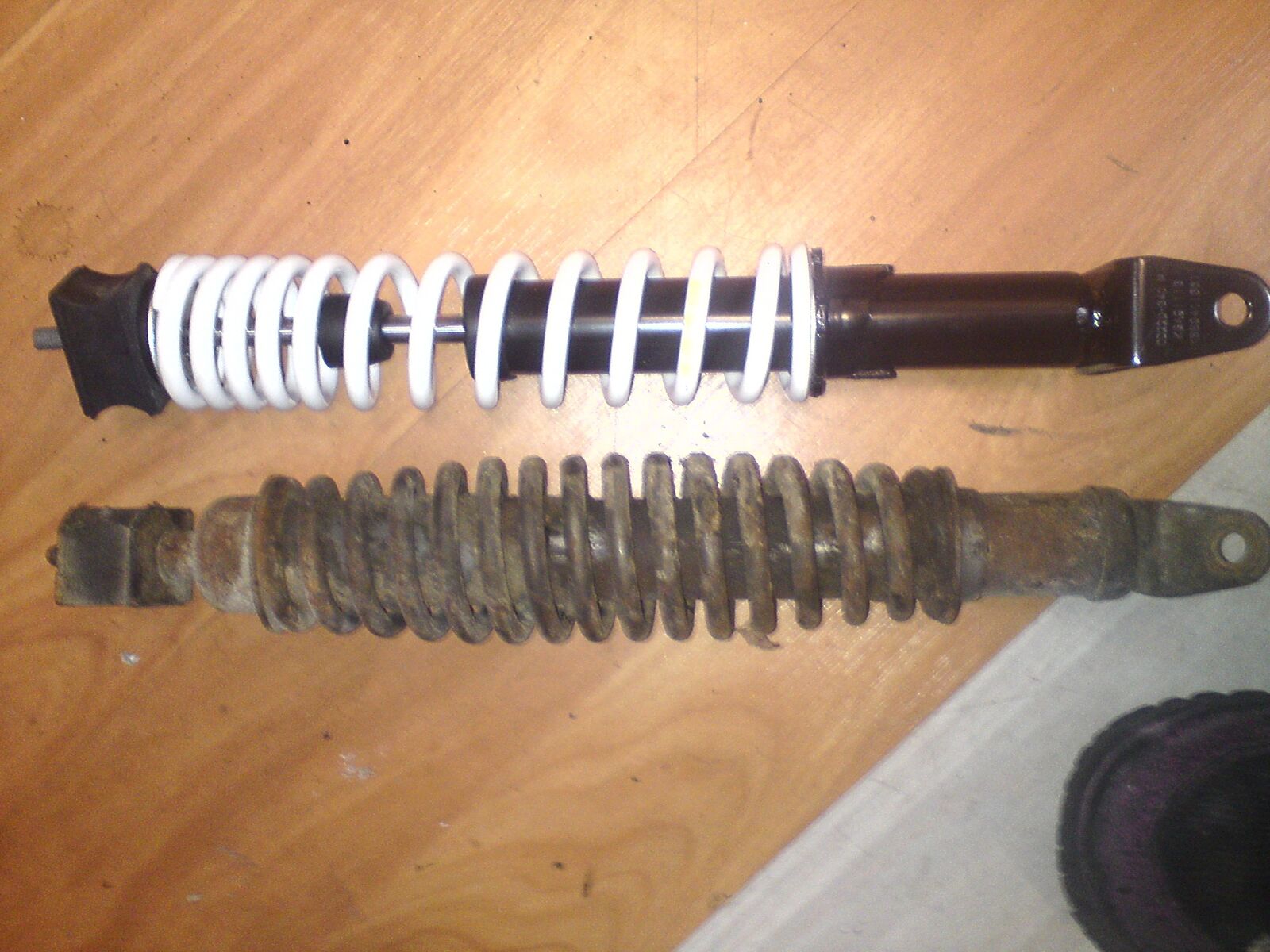

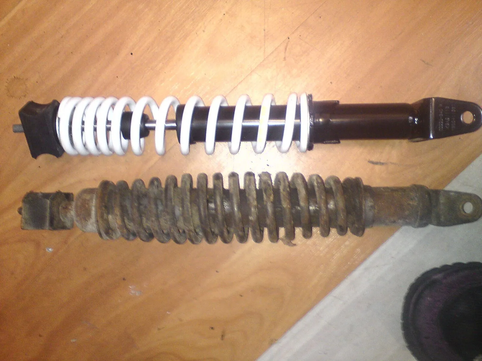

    Hier noch der direkte Vergleichdes YSS mit dem Ori Dämpfer, den Gummi oben muss man übriges extra kaufen, oder den alten verwenden.
    und eingebaut:
    Der Darky is mächtig stolz auf sein Tageswerk :love:

    Seeehr fleißig warst du und noch ordentlich dazu :O :D
    Spaß.
    Warst wirklich fleißig.
    Das Projekt gefällt mir gut. Die Farbe find ich richtig fett. Das Lila (ist es doch?!) harmoniert richtig schön mit dem Weiß.
    Gruß du Fleißiger ;)

    • #108
    Danke :D
    nee is kein lila, is schwarz mit roten metalflakes und pearl, kann das Foto nicht wirklich wiedergeben , auf jeden Fall ein krasses Farbspektrum 2-)

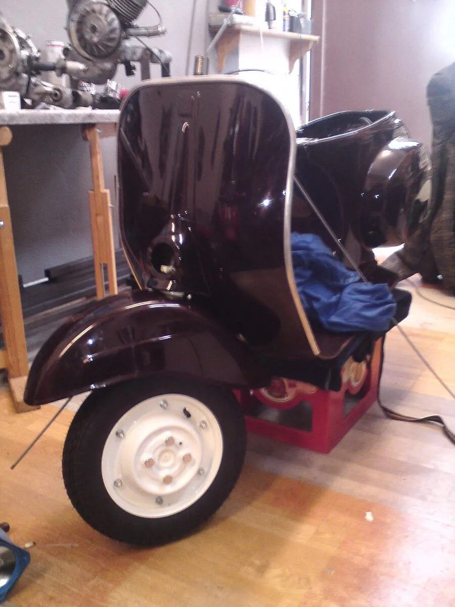

    • May 13, 2010 at 18:18
    • #109

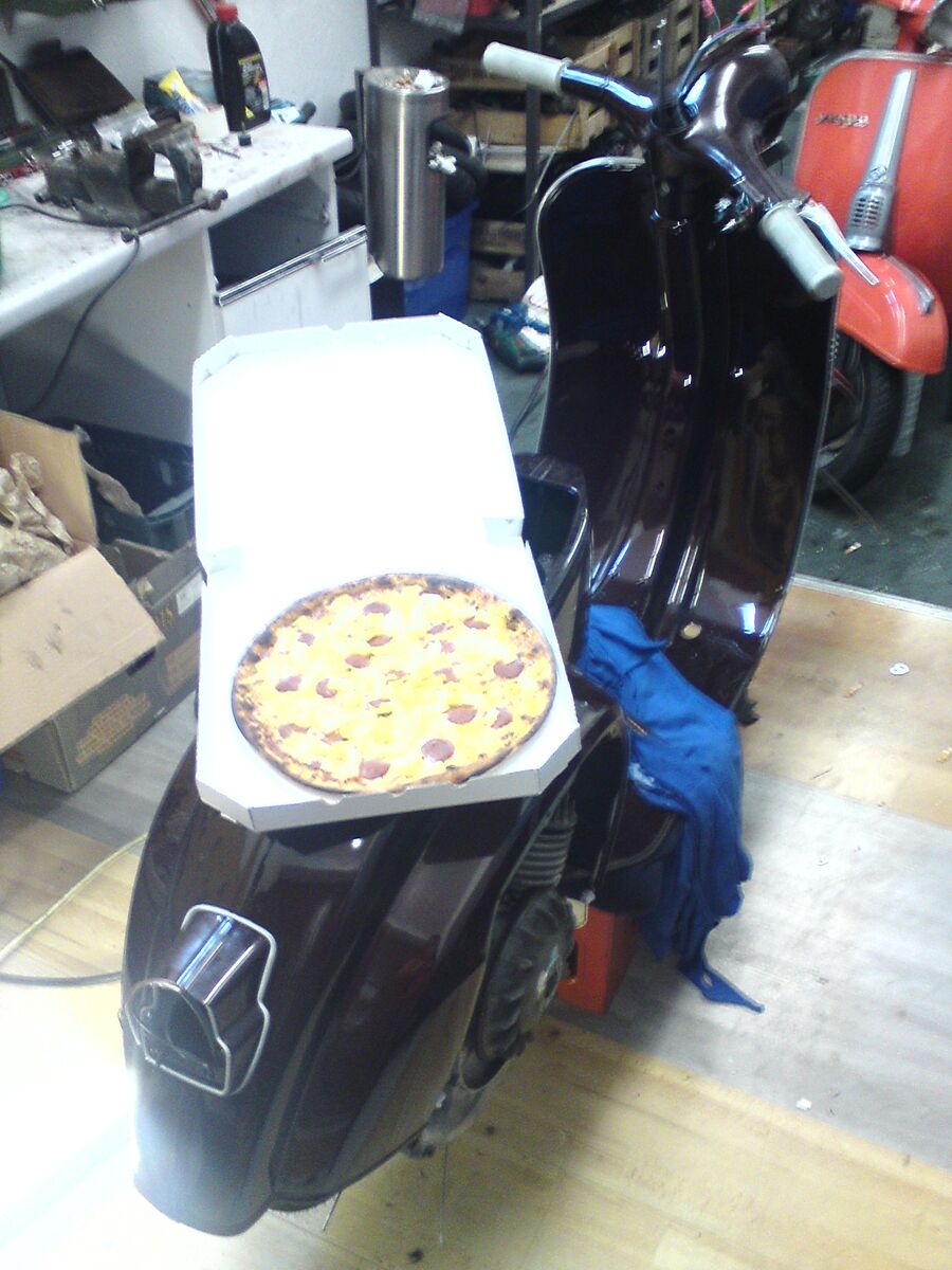

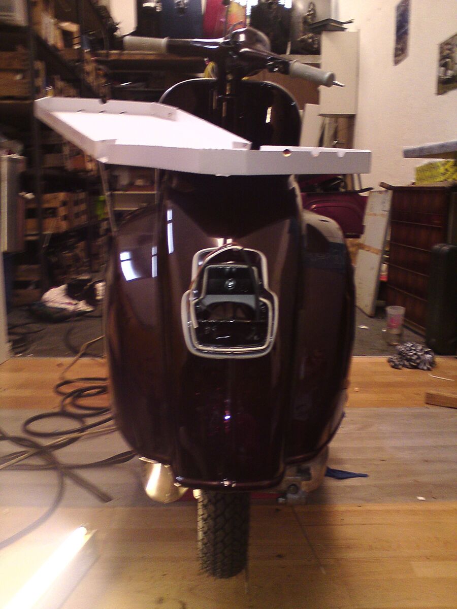

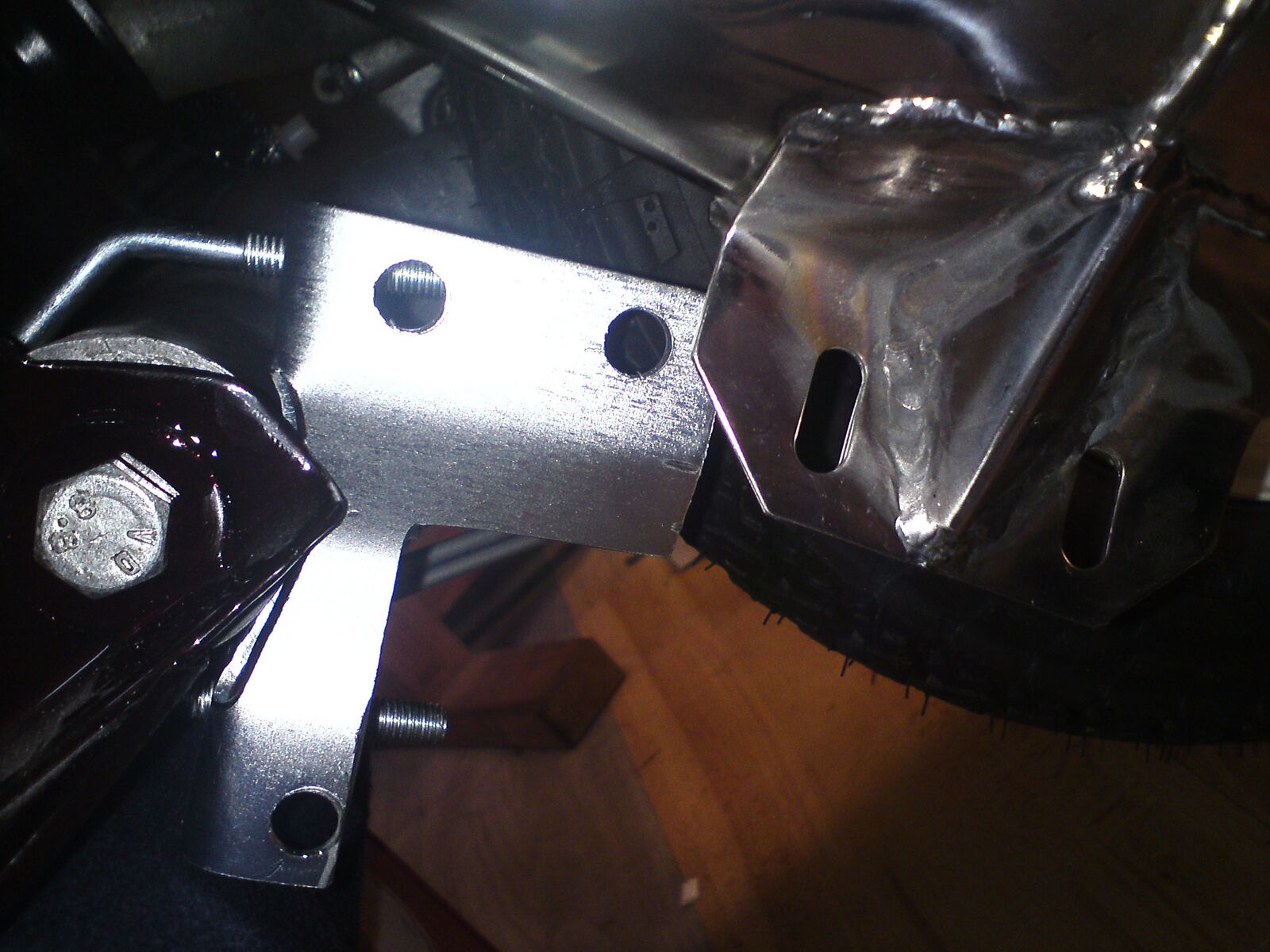

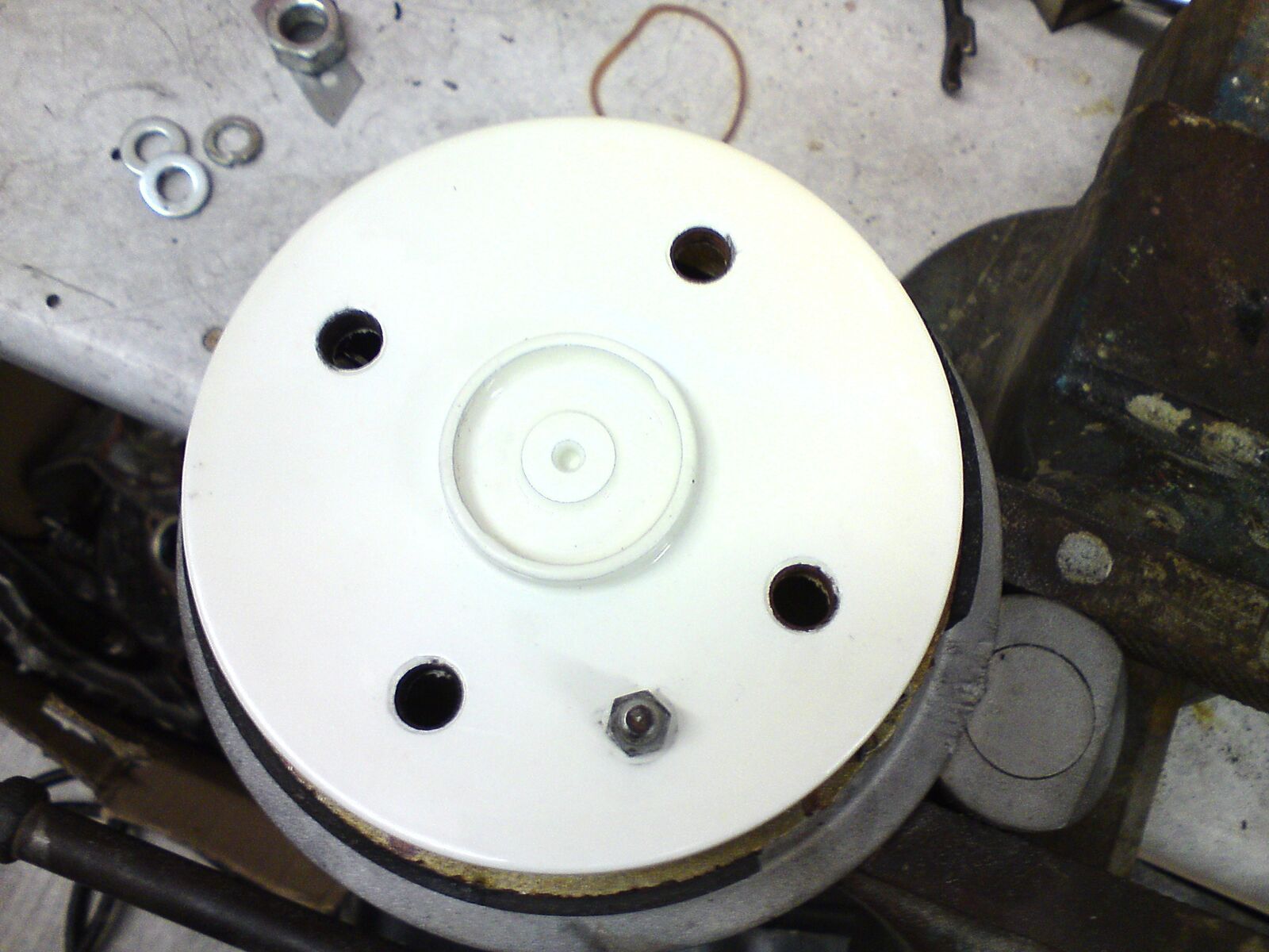

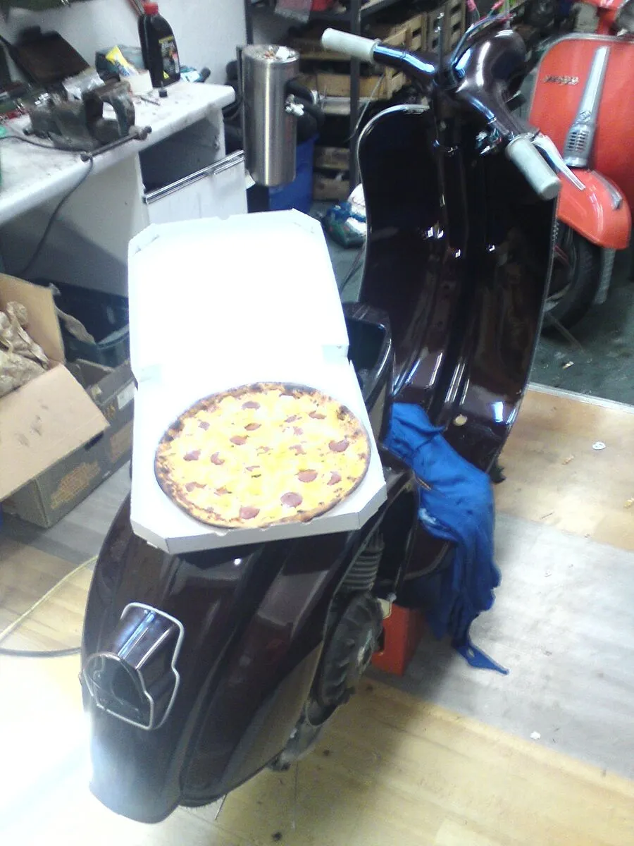

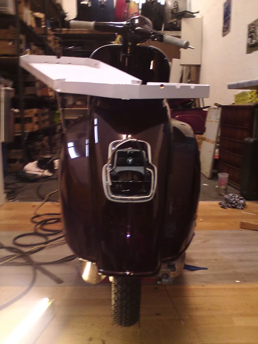

    So heute gabs Hochzeit und gute Nachrichten, weil ich am VSP nix schweißen muss.
    Die Kiste hat heute zum ersten mal Arbeit verrichtet - italienisch stilgerecht als Pizzatisch.
    Dann hab ich die Satelitenschüsselhalterung angepasst. Brauch nächste Woche noch ein Stück Flachstahl, dann is die Halterung fertig :-2
    Ansonsten heut Kabelschuhe angebracht und die ein oder andere Kleinigkeit rangeschraubt.
    Eine Kleinteilbestellung noch, und ic bin positiv, dass ich im Urlaub im Juni die Kiste übern TÜV fahren kann.

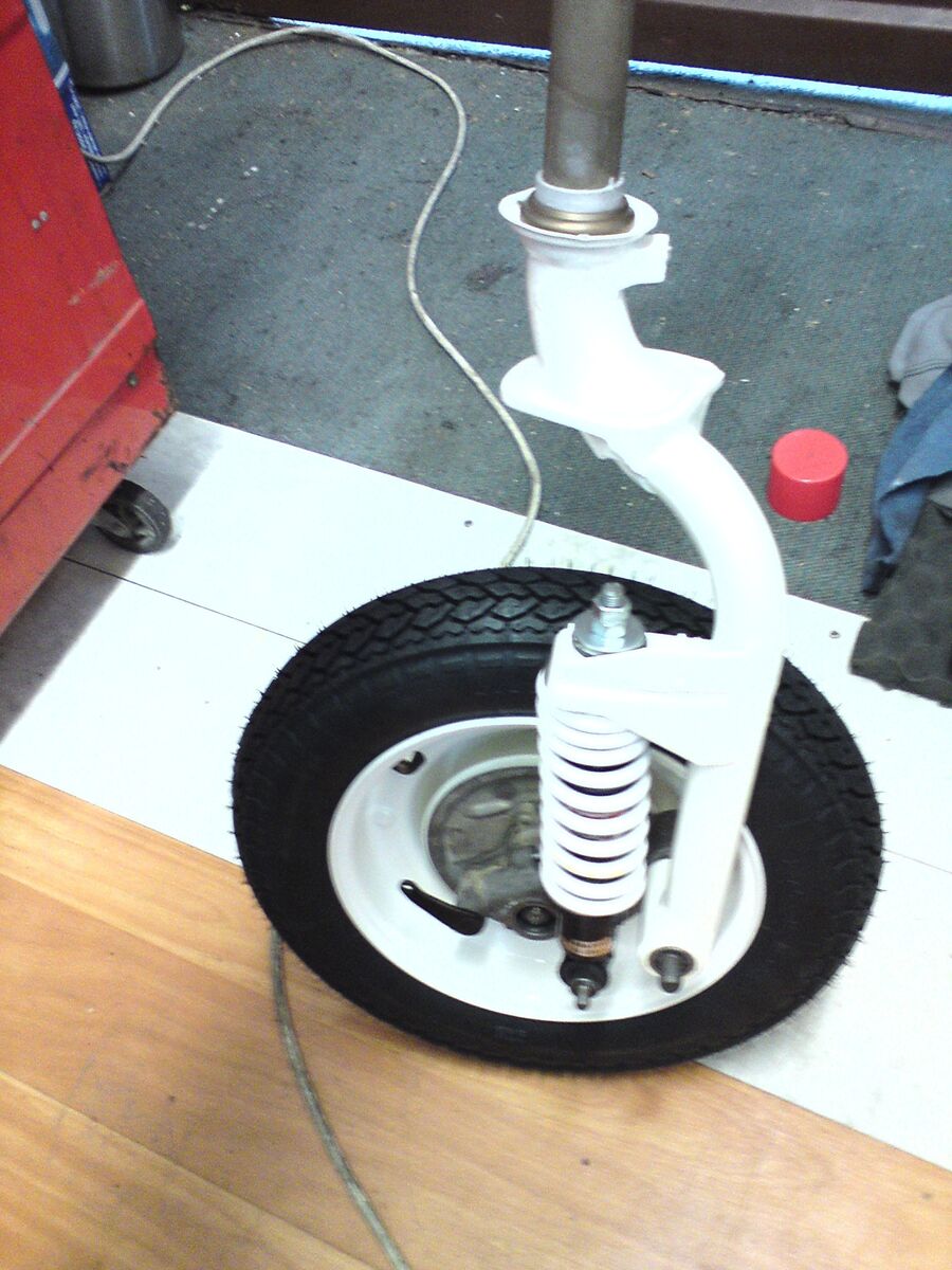

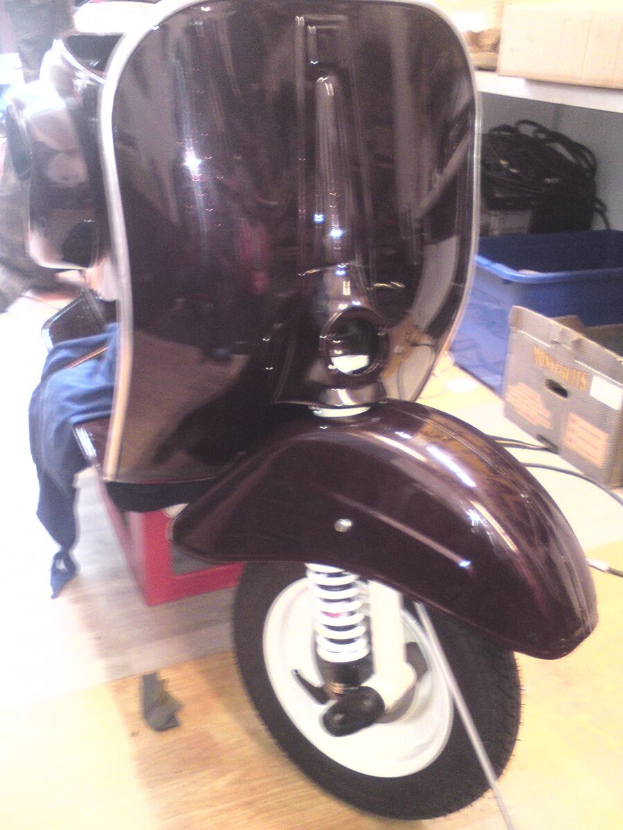

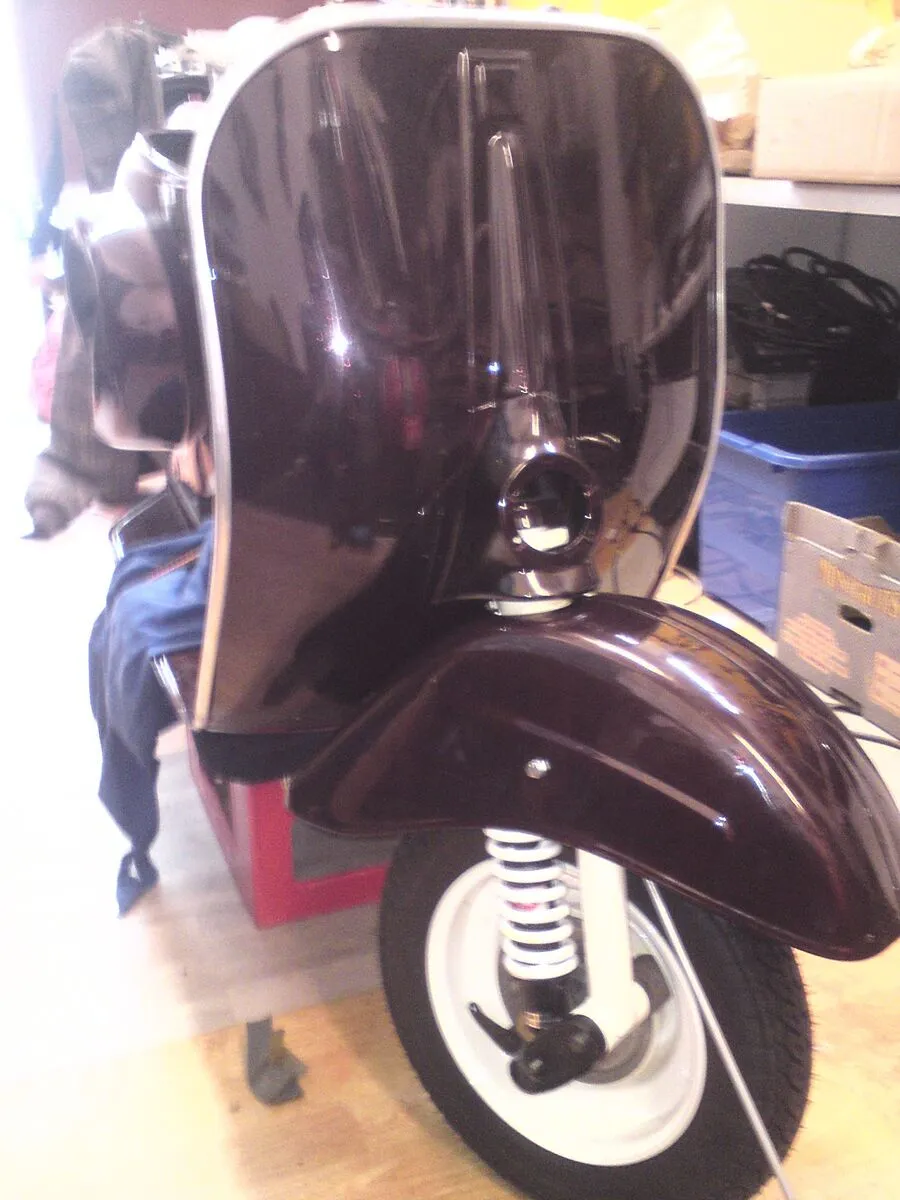

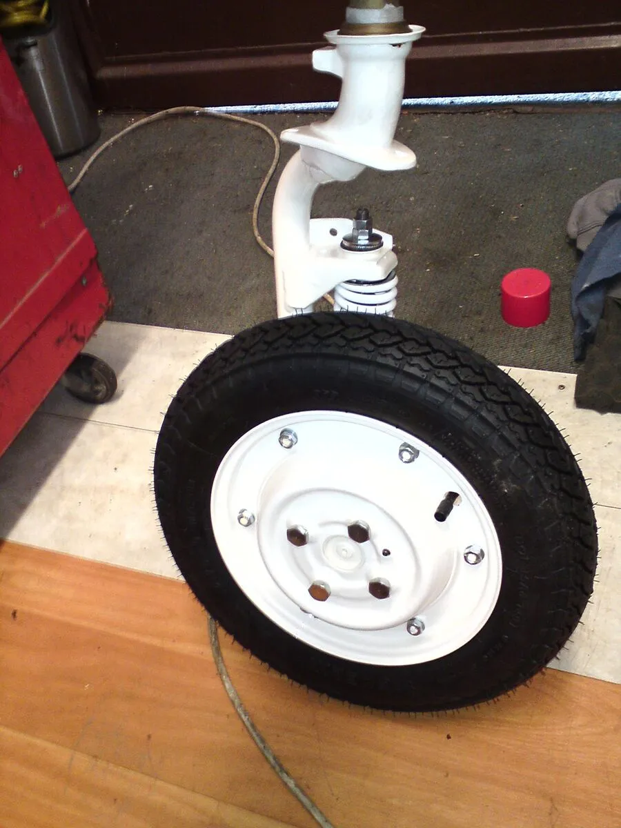

    • May 13, 2010 at 18:24
    • #110
    Schöne Vespa.. bin mal auf das erste Tageslichtfoto vom Lack gespannt..
    Kann es sein dass der YSS vorne in der Gabel nich ganz parallel zur Gabel sitzt?
  • dark_vespa
    muffi_darky
    28,720
    5,574
    Kleinblechverstümmler
    • May 13, 2010 at 18:36
    • #111
    Ja is bei den YSS Dämpfern für die V50 halt so, bedürfen auch ein wenig Anpassung und passen nicht Plug&Play.
    Deswegen hat das Scootercenter den Verkauf auch eingestellt.
    Unter Last, wenn ich auf der Kiste sitze is aber alles ok :-2

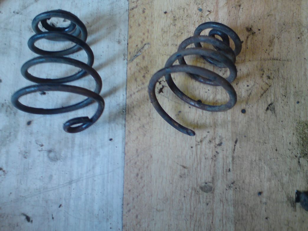

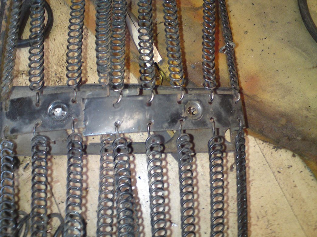

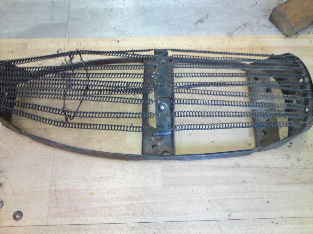

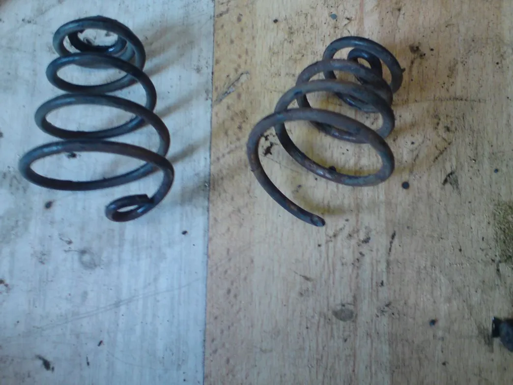

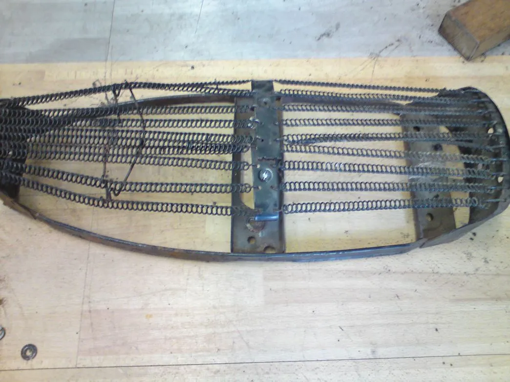

    Auch hier gibst mal wieder was neues,
    im Moment wart ich auf die neue Nadel meines Keihin, da ich die alte in Scetchmanier ( Volles Glas und auf die Uhr schauen) am Samstag samt Schieber aus dem Gaser gekippt hab.
    Und ich hab angefangen meine Aquila zu zerlegen, wir gestarhlt, neu gepulvert und bekommt nen neuen Bezug verpasst.
    Leider ist eine Feder und der Mittelsteg gebrochen, wen jemand sowas noch rumliegen hat, wäre ich ihm sehr verbunden, würde auch das Proto übernehmen.

  • Vespa&RocknRoll
    2,305
    404
    RLP
    Vespa 50n Bj. 1972
    • August 10, 2010 at 22:49
    • #113
    Ja hab ich beides da ;)
    schreib mir mal...

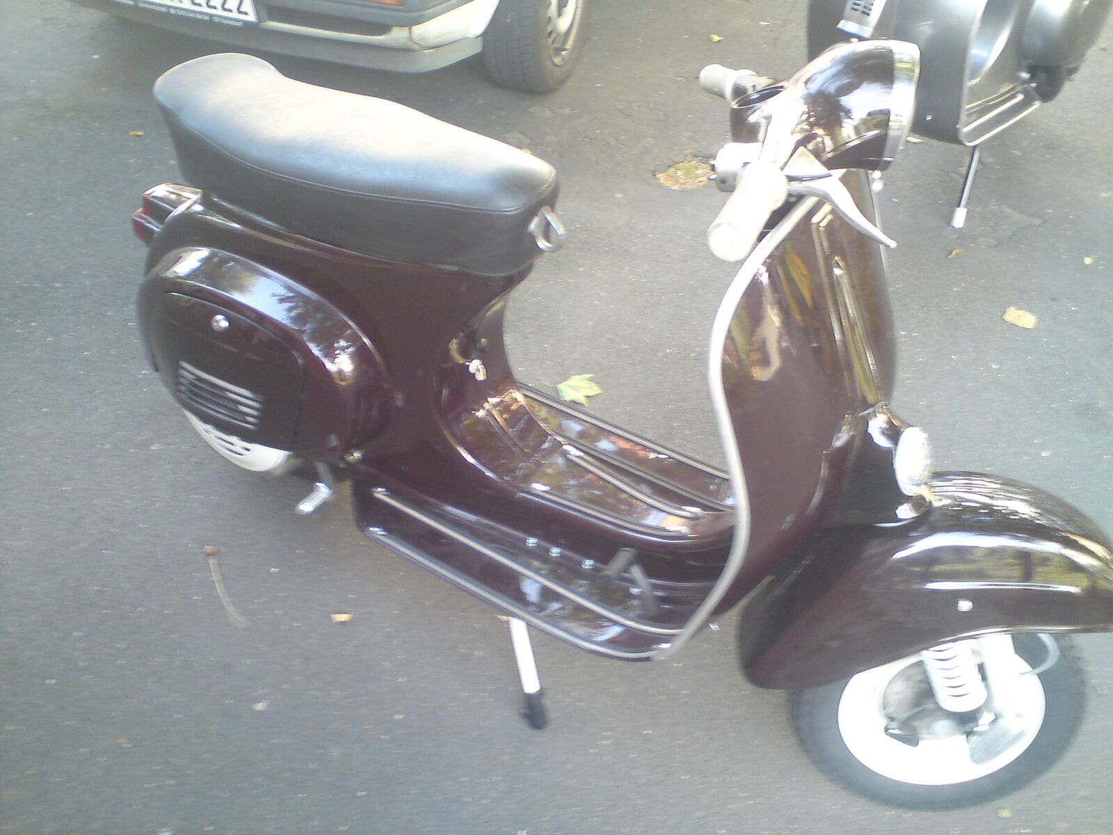

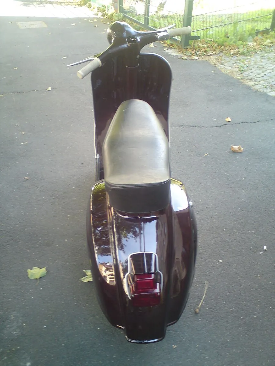

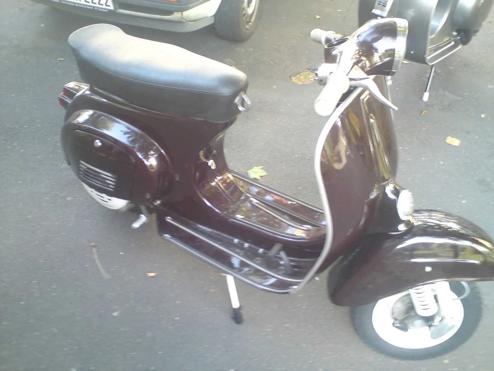

    Neues von der Front:
    vespa & RocknRoll danke für die Federn und den Bügel, hab ich dir das Geld eigentlich schon überwiesen - kann mich nicht mehr erinnern.
    Die Sitzbank is erst mal provisorisch bis die Aquila vom Pulvern und Sattler wieder kommt.
    Muss noch checken, warum der Bremslichtschalter seinen Dienst verweigert, ansonsten is die Woche P4 geplant und evtl noch TÜV, wenn sichs ausgeht :-2

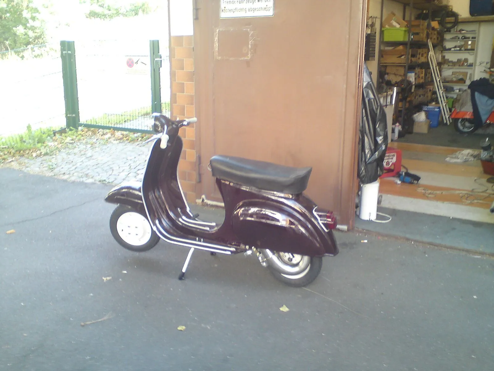

    • March 14, 2011 at 20:42
    • #120
    So TÜV rückt näher Tacho is montiert am Wochenende nochmal an den Auspuff ran und schauen warum das Bremslicht den Dienst verweigert.
    Doppelkarte is schon da für die TÜV Vorführung.
    Jetzt brauch ich nur noch eine Idee für nen cooles Nummerschild:
    Zur Auswahl steht:
    WÜ - 2 Buchstaben - 3 oder 4 Ziffern
    jemand ne Idee ?? Et 125 is schon vergeben und PV 125 auch
    ESC # 582
