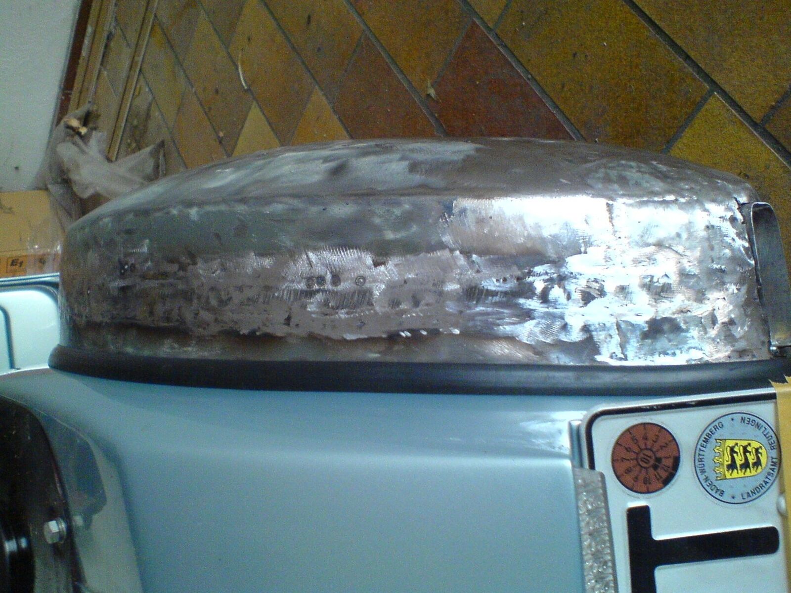

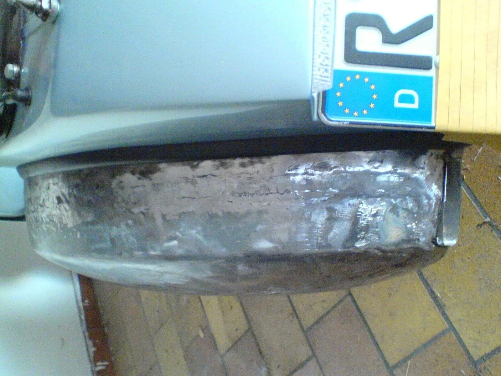

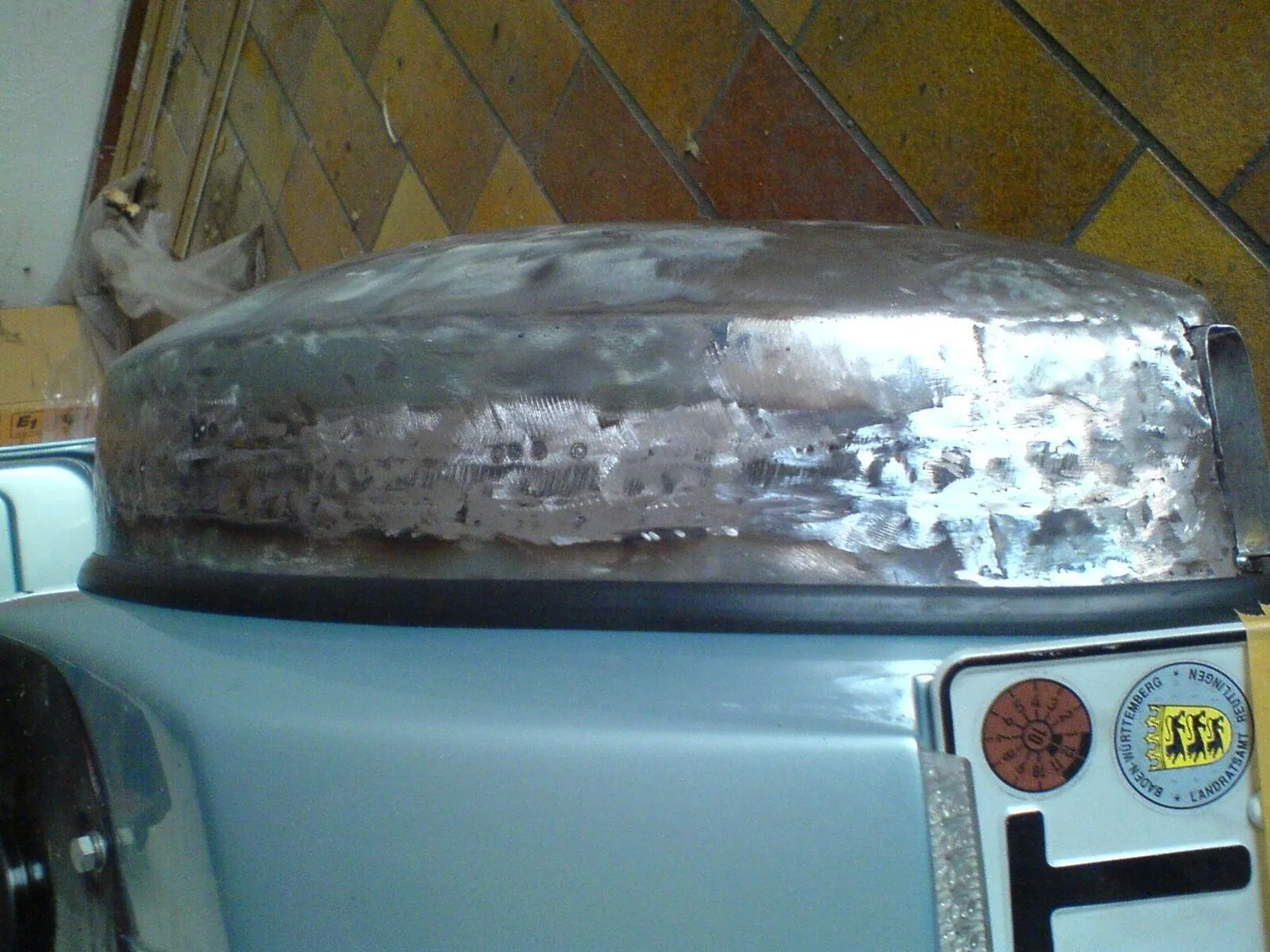

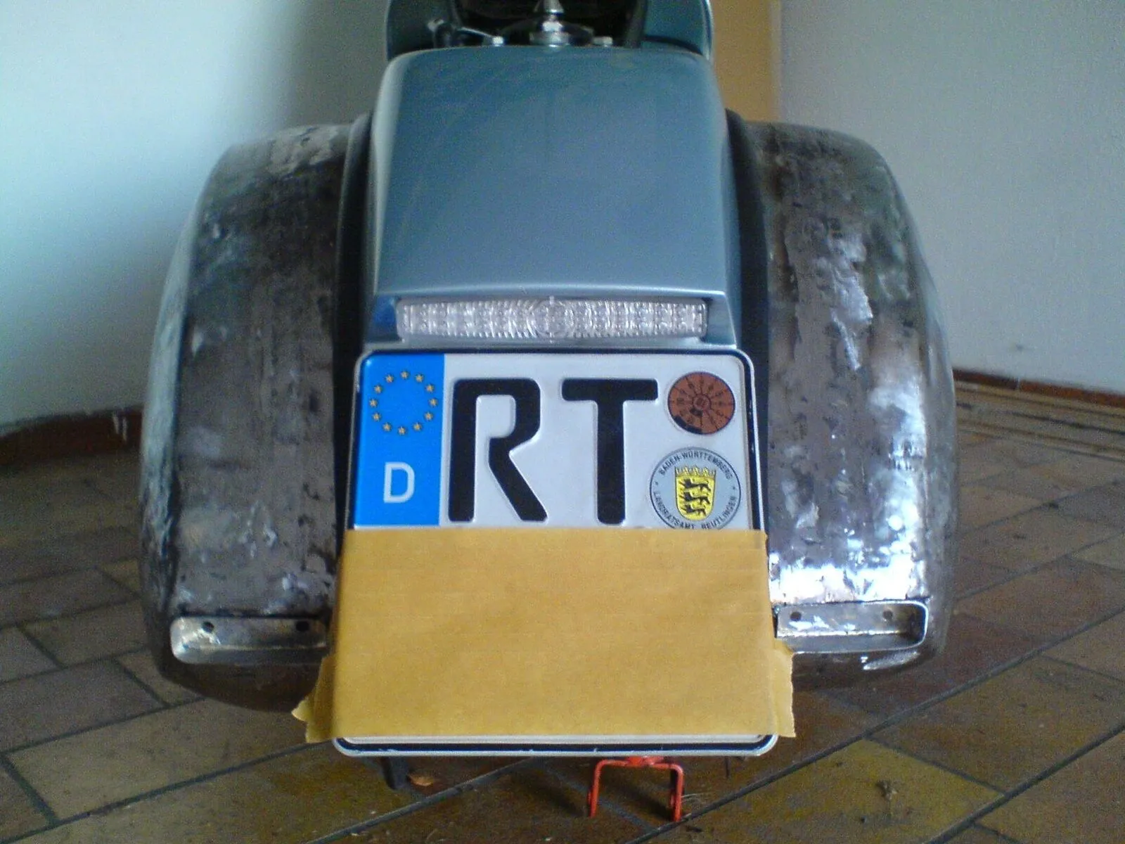

    Servus, ich bau mal wieder meine Baby um, diesen Winter ist ein Breitreifen und ne Tieferlegung der Scheibenbremse dran. Ich hah hier gelesen das manche den Motor für Breitreifen um 12mm oder um 20mm versetzen. Ich hab mal ein bißchen nach gemessen und komme schon allein dadurch das ich zwei breite Felgenteile einbaue um ca.10mm Versatz nach außen, und dann durch nenn Breitreifenring (hab noch keine Ahnung wie breit der ist) aber wahrscheinlich nochmals um 7-8mm raus. Ich hab mal meine Hauben um 20mm verbreitert, ich hoffe das reicht?.
    Zur Tieferlegung würd mich interesieren viel mm der Unterschied bei nem PX zu nem PK RS24 Dämpfer ist?

    Ach so, soviel zum Umbau.
